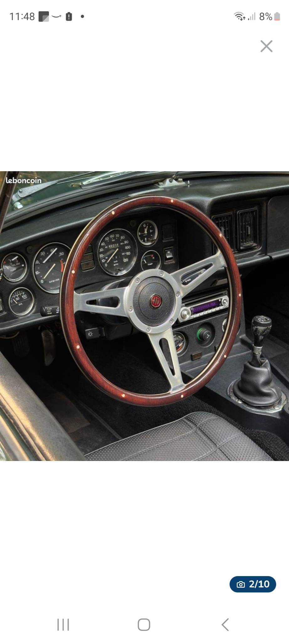

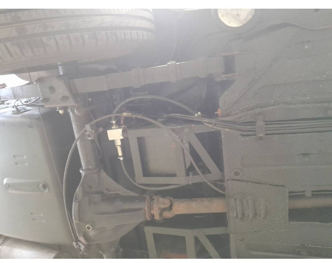

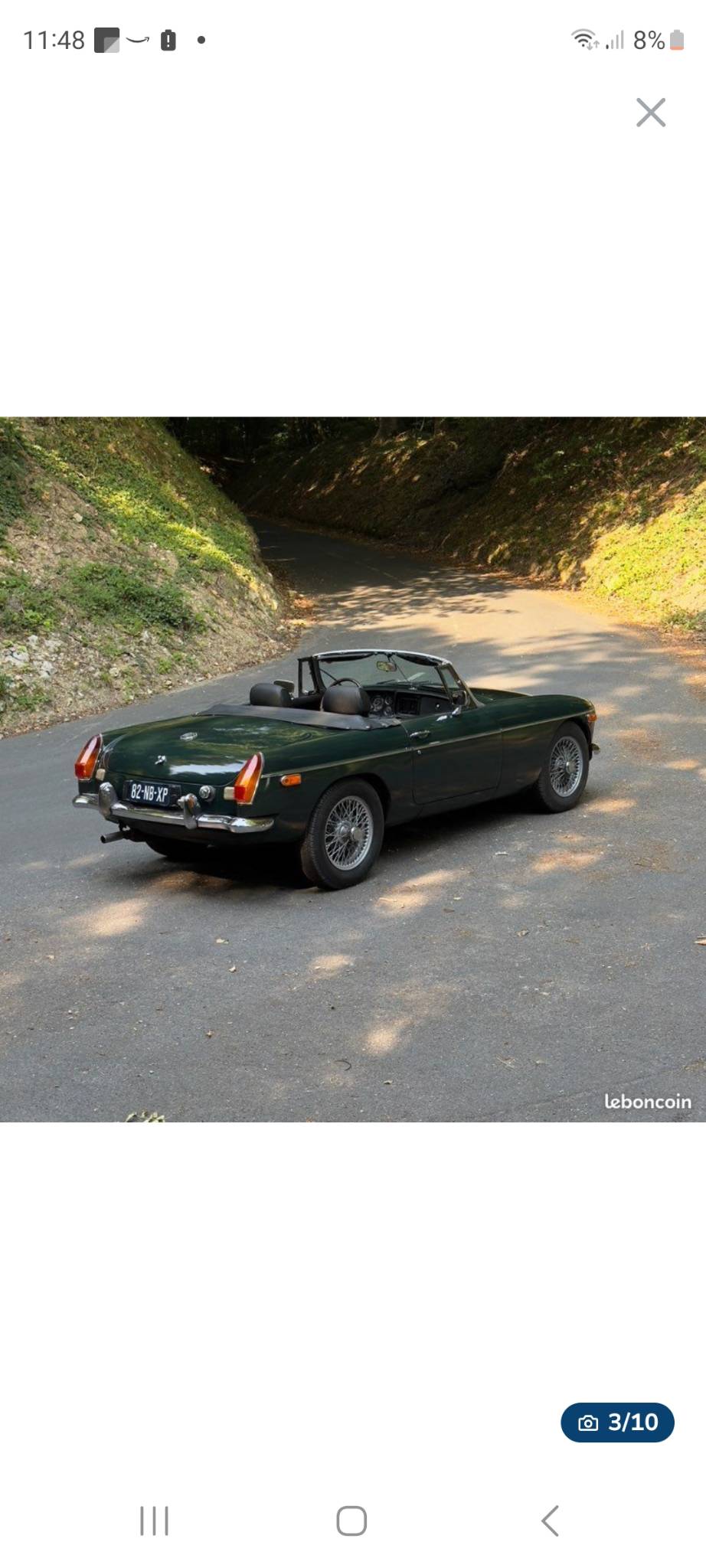

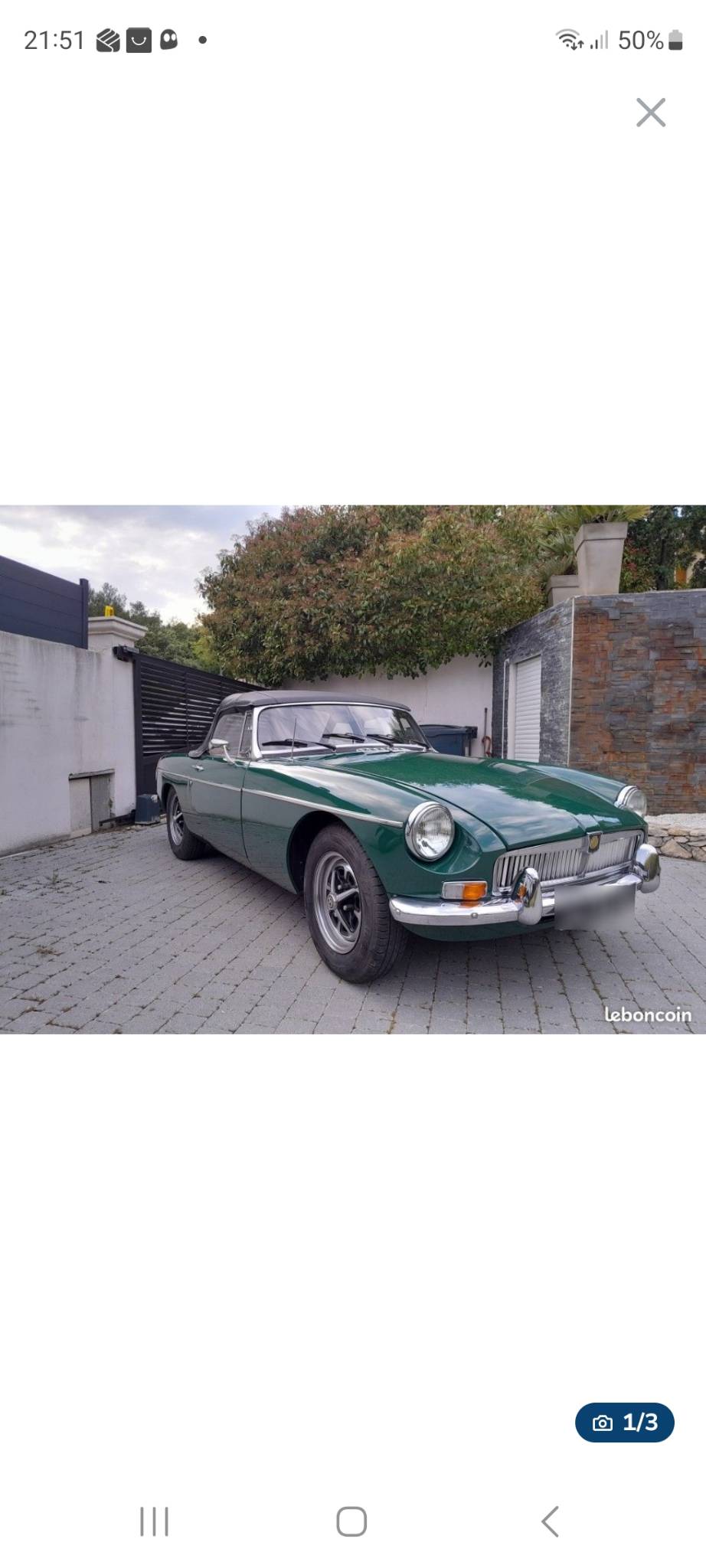

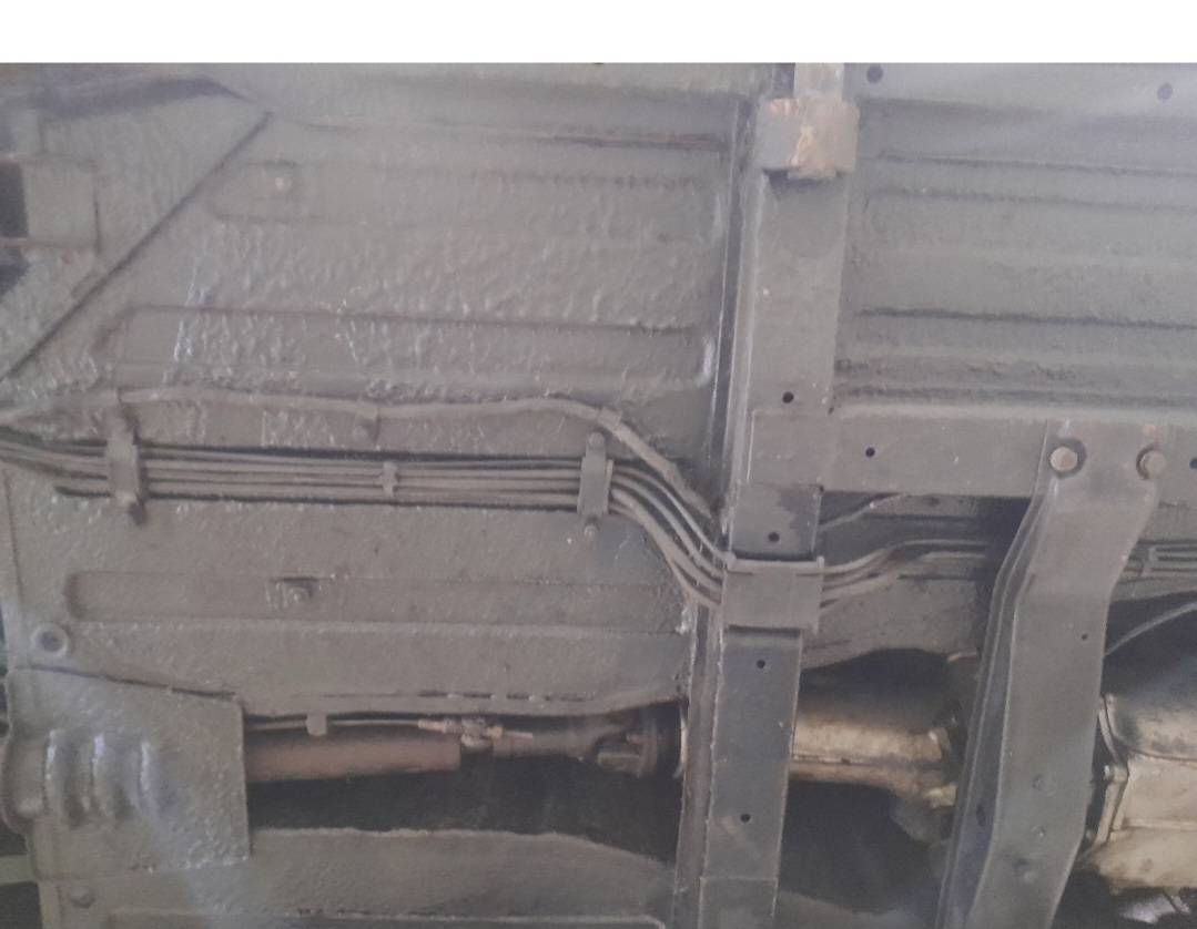

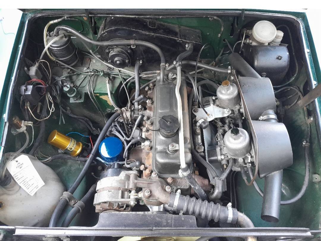

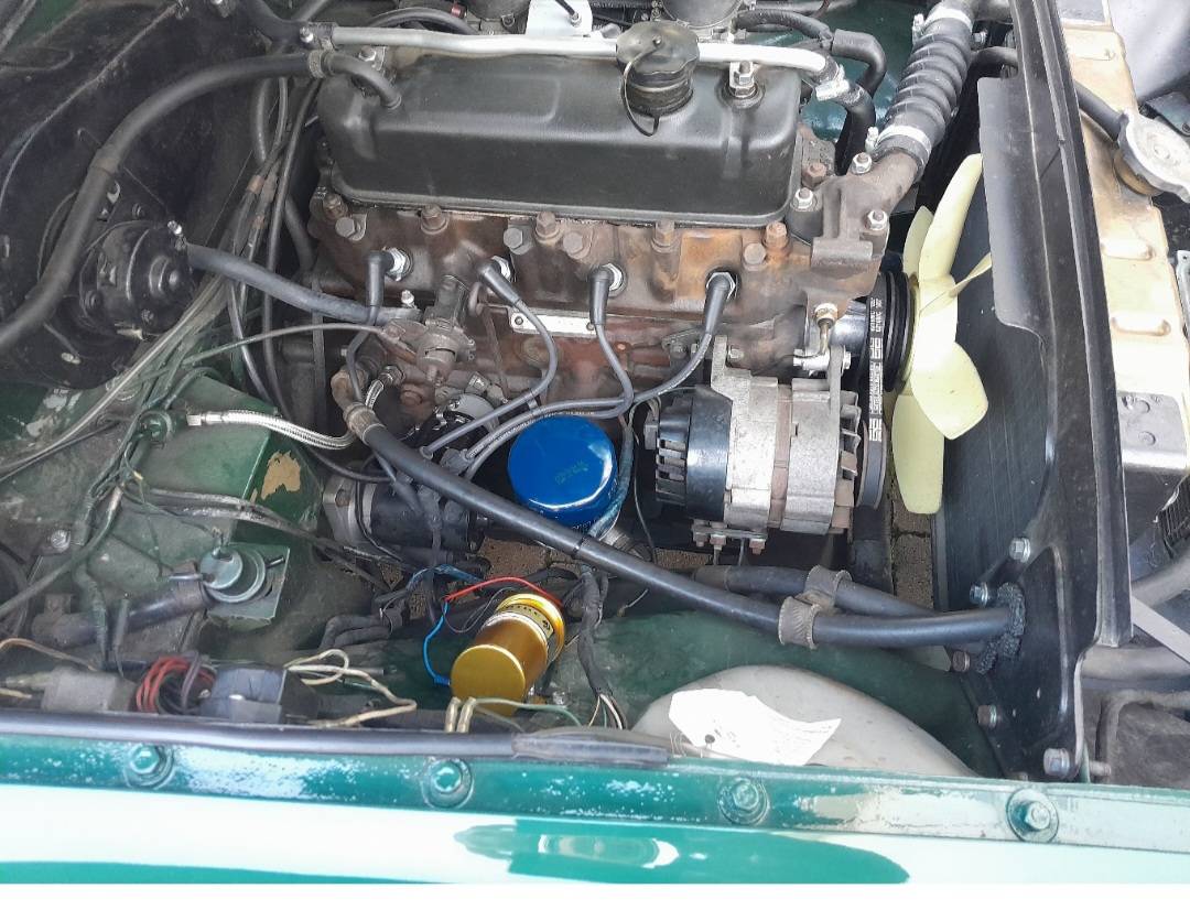

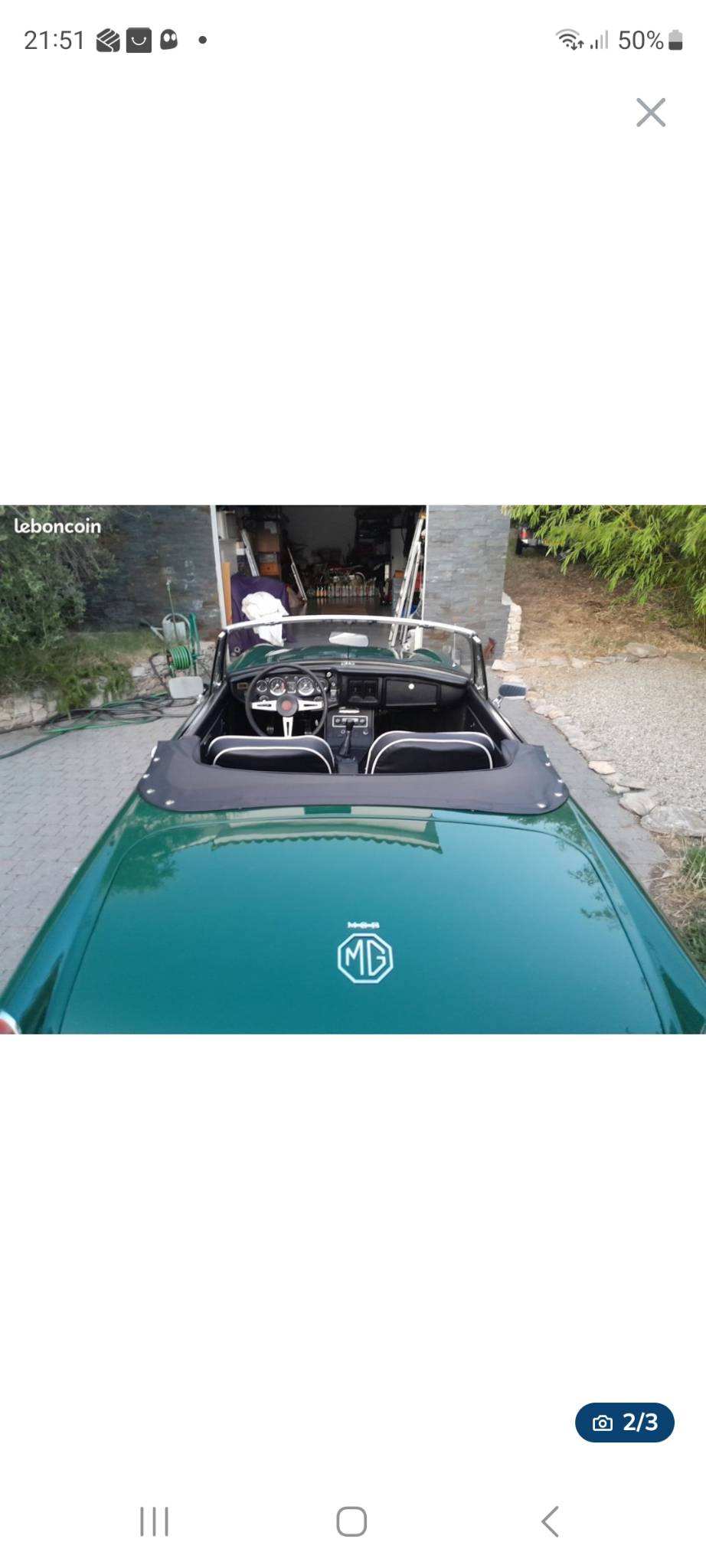

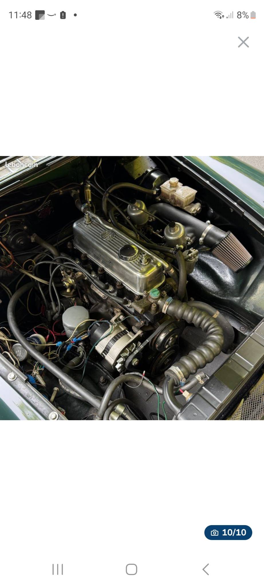

J ai envie de me lancer dans l achat d une mgb .
Est ce que celle ci vous parrait cohérente pour 15000 euros ?

cohérente
la bagnole n’a aucune cohérence, il s’agit d’une rubberbumper transformée en chrome bumper, avec des accessoires hors époque. sous le capot l’installation électrique semble assez erratique. sinon elle semble être assez propre.

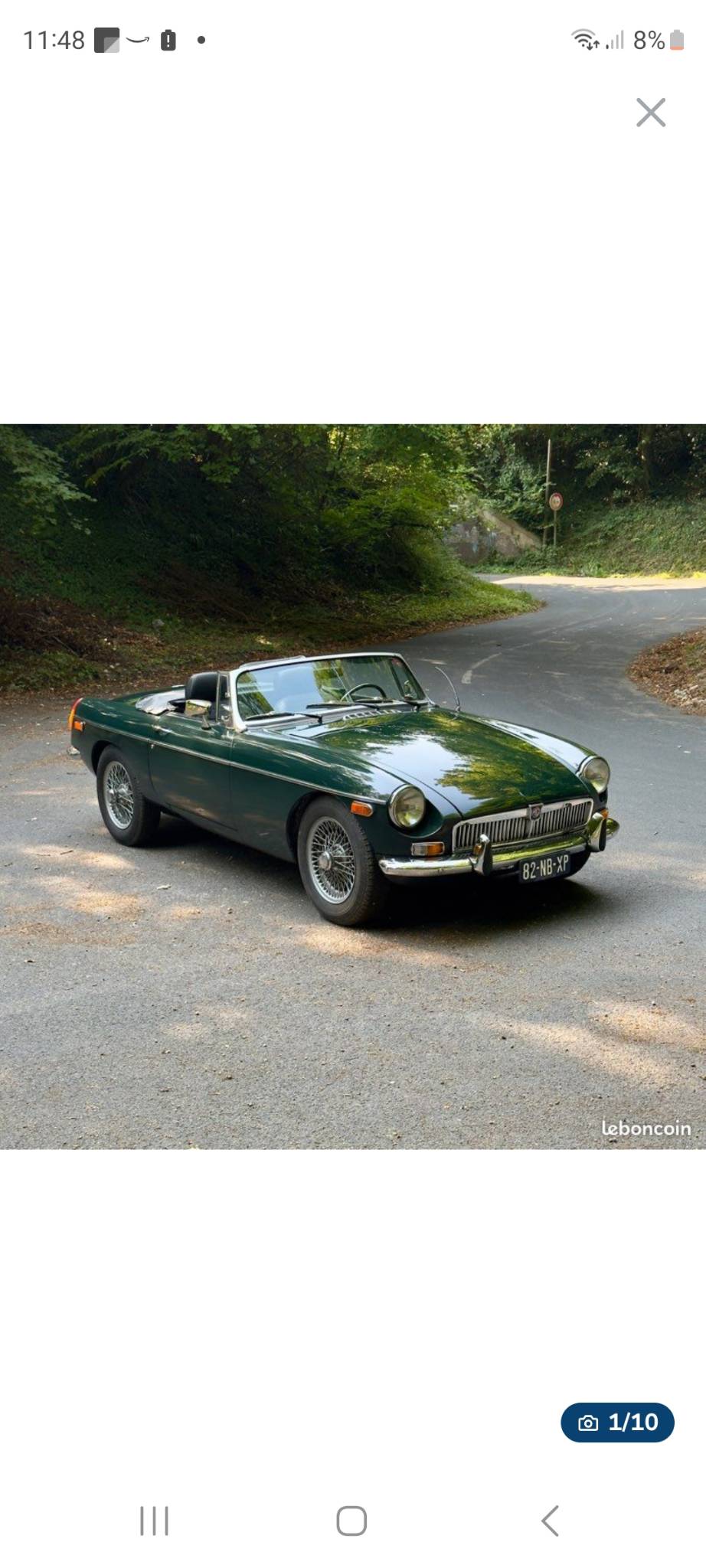

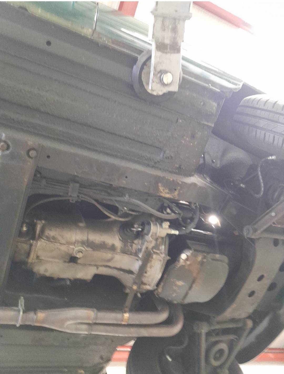

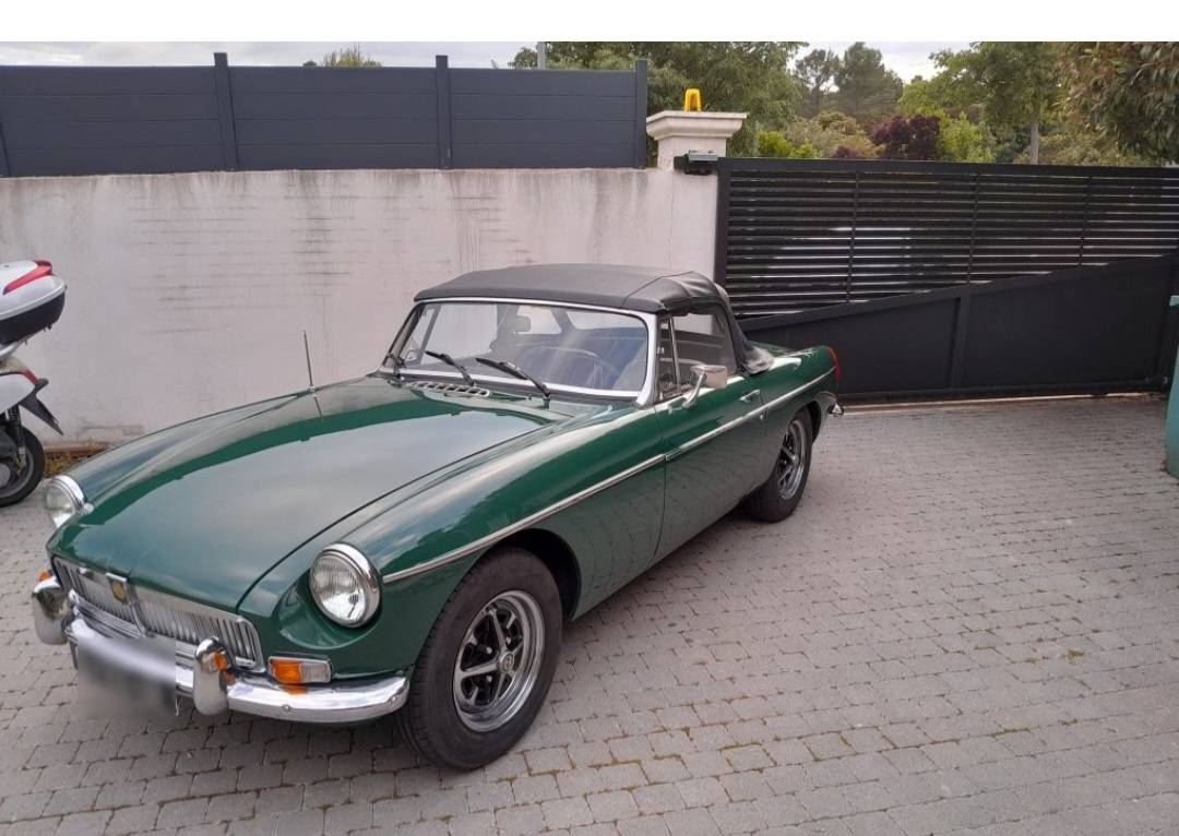

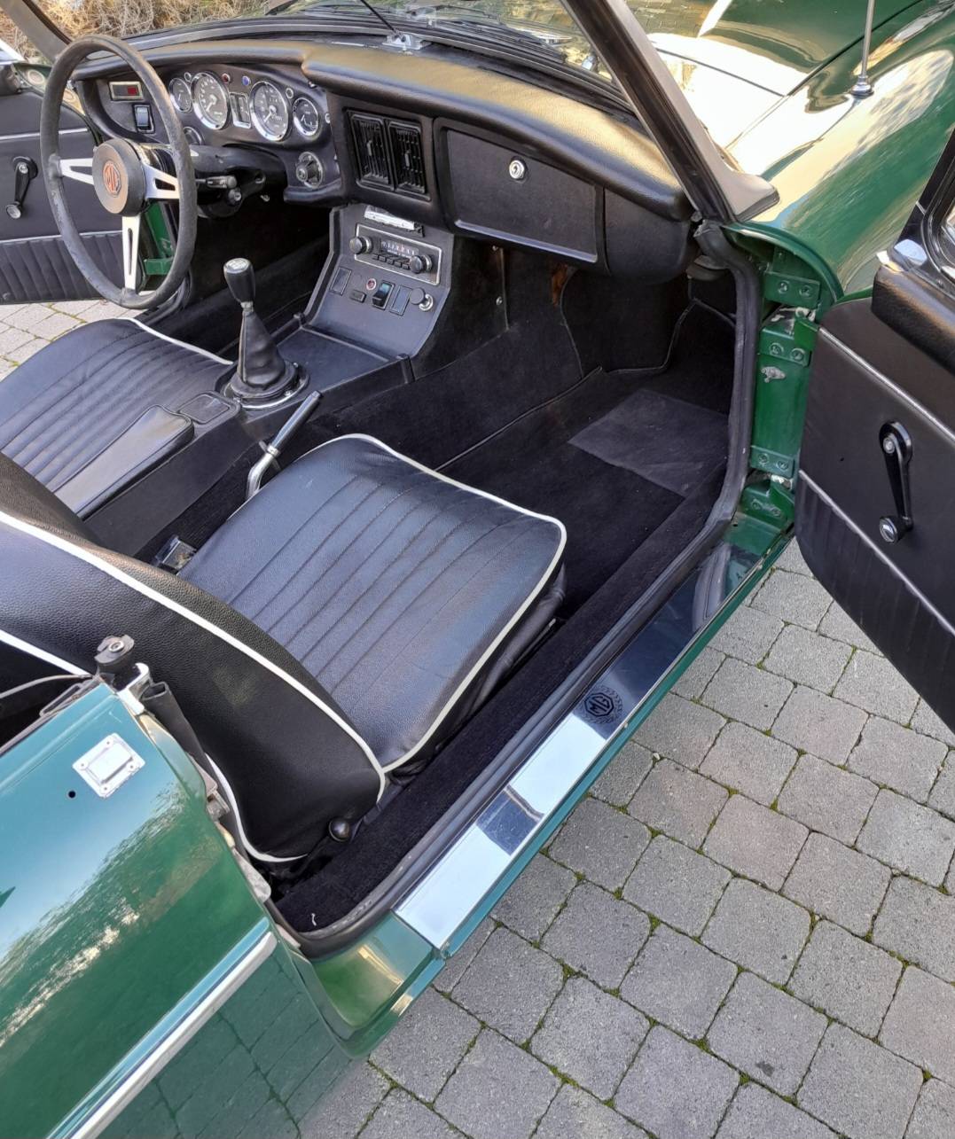

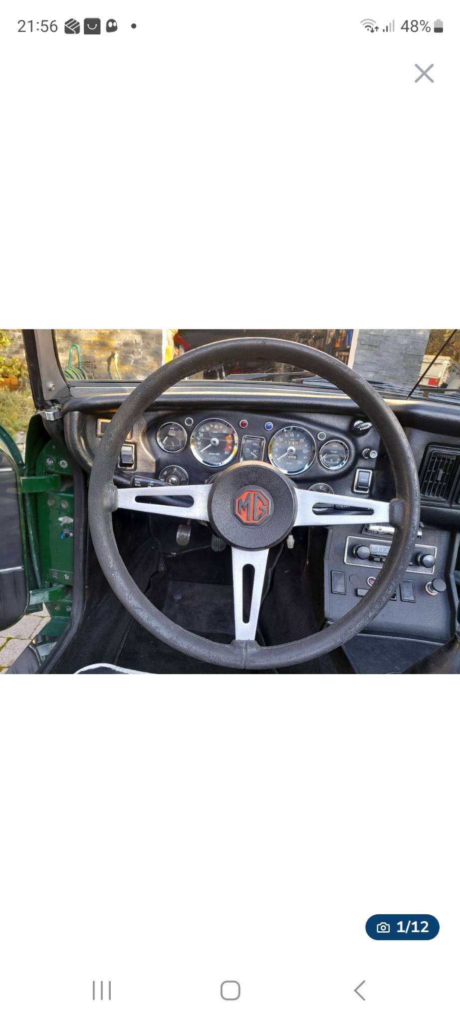

Merci pour la réponse.
Petite question j en ai trouvé une autre sans overdrive

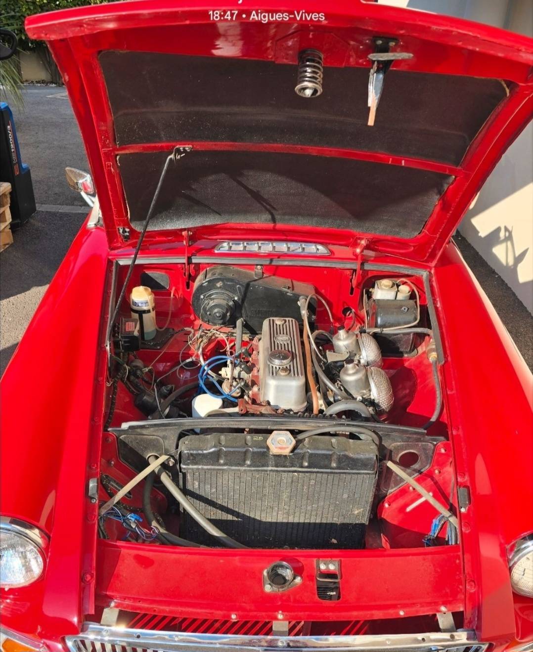

J en ai trouvé une autre qui à l air plus cohérent e sans overdrive qu en pensez vous ?saby a écrit : 04 janv. 2026, 21:41 cohérente

J'en pense que vous allez regretter les petites économies, surtout sans overdrive.
Mon conseil : dépensez plus maintenant pour dépenser moins après, et pour vous éviter bien des désagréments..

modèle export us, moteur dépollué remis en configuration standard, mais quid de la culasse et de l’arbre à cames. accessoires, calandre, buttoirs de pare chocs anachroniques, pompe à essence Facet. le blaxon semble assez épais. sinon d’apparence plutôt propre.

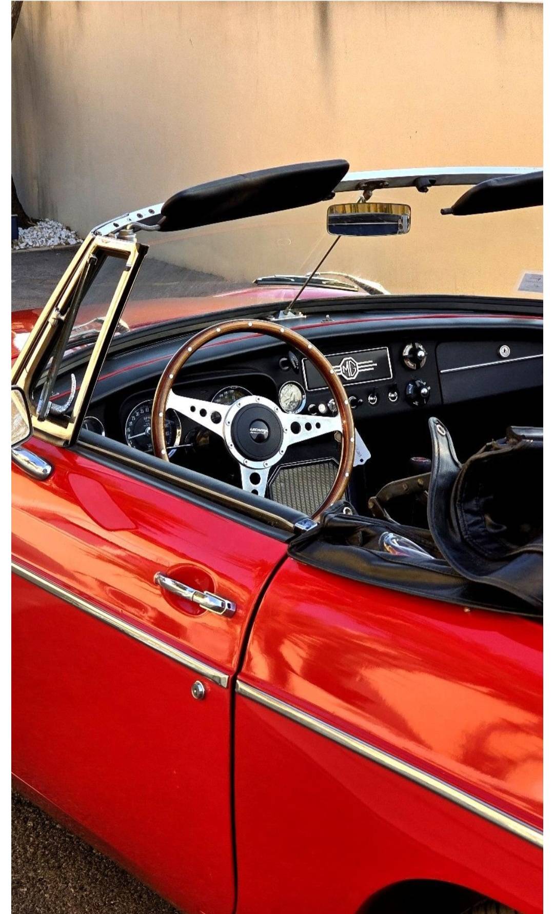

Merci vous êtes au top
Donc mieux prendre avec overdrive .

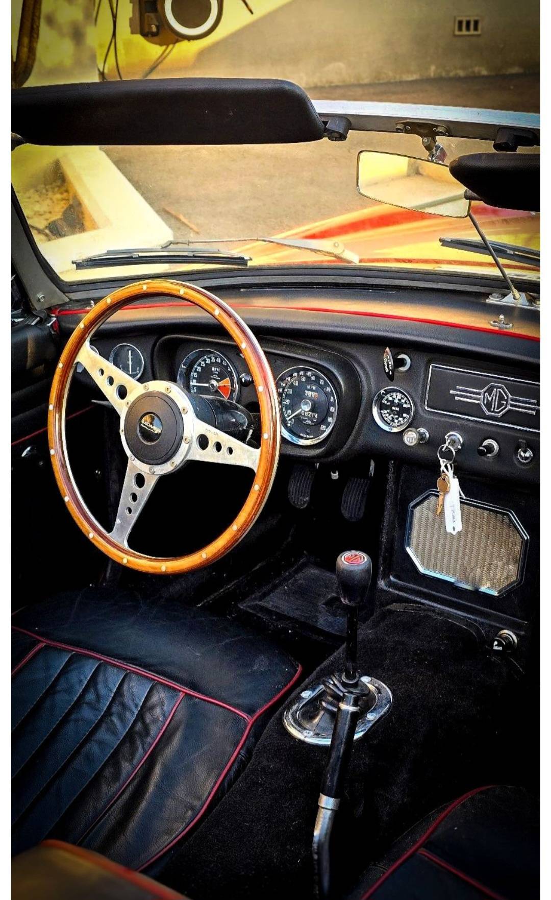

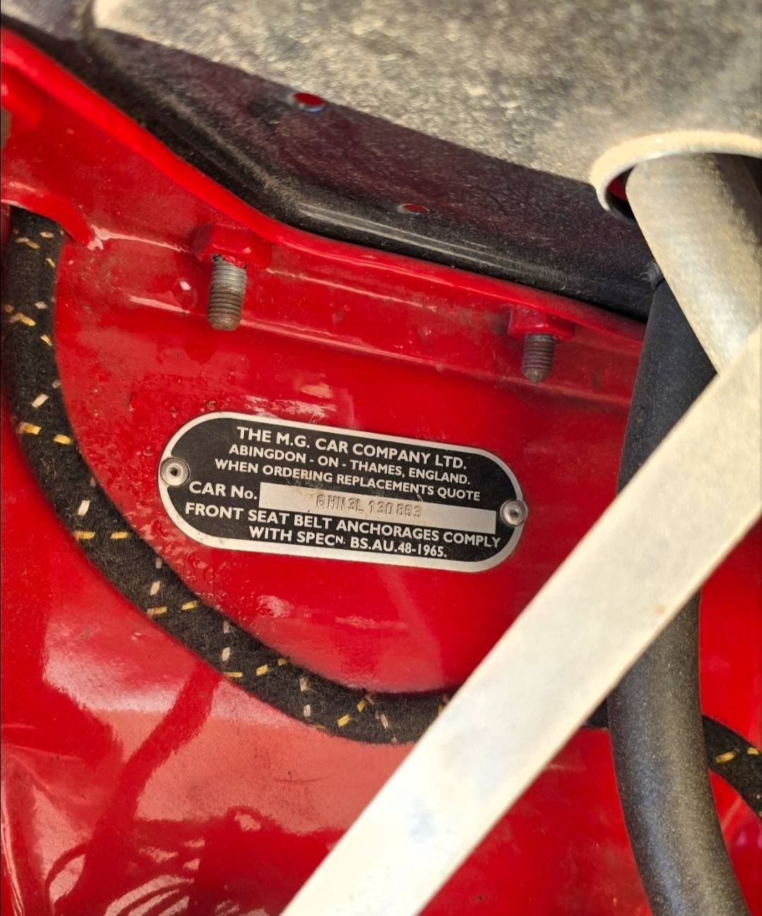

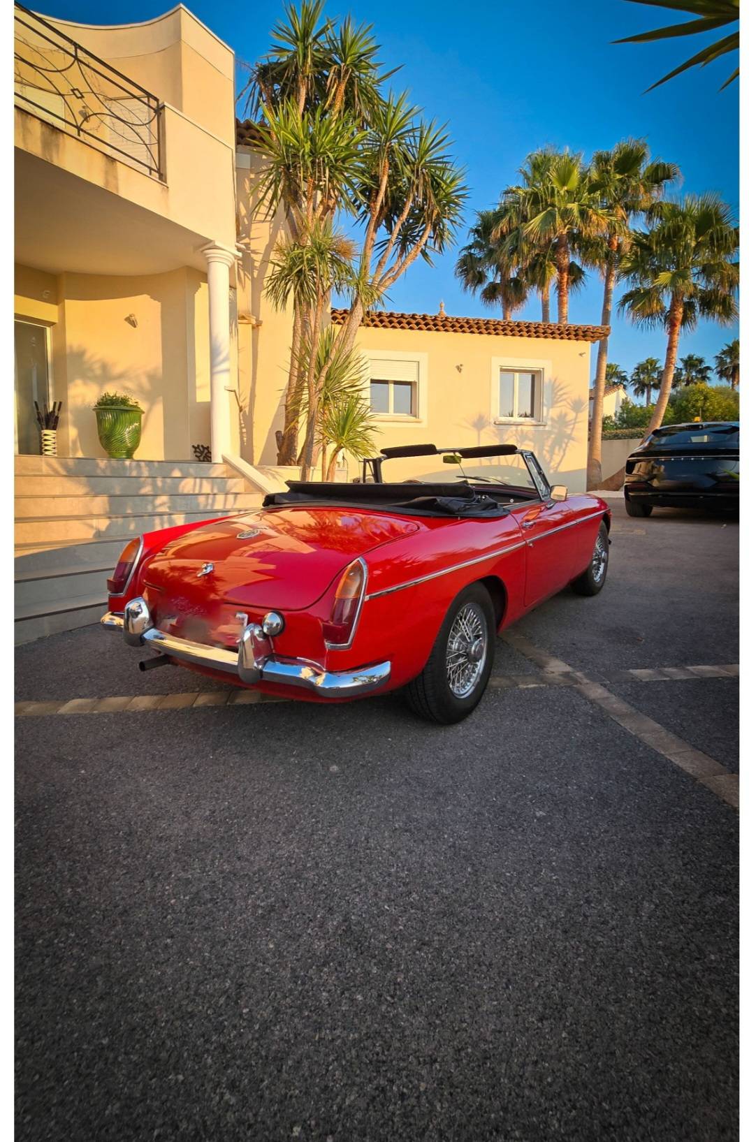

Celle là a l air plus conforme?
Mais est ce le bon prix 23000 euros ?
Merci d avance
Merci d avance

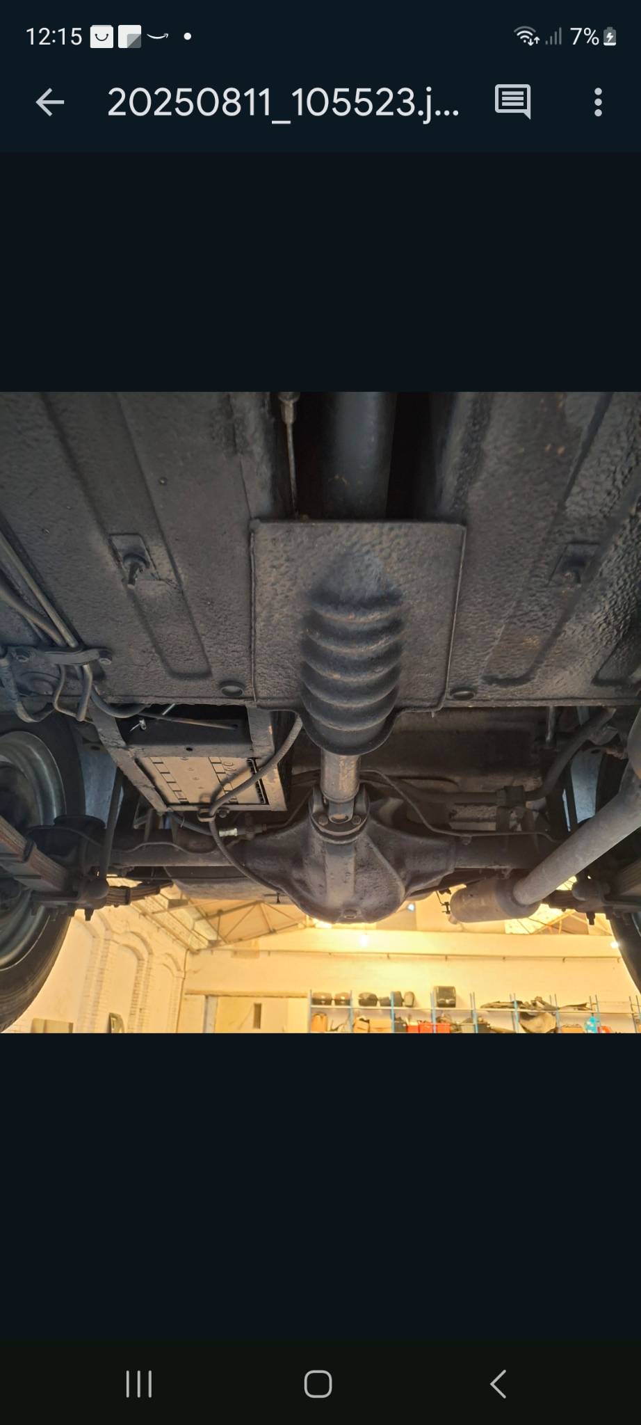

Acheter une ancienne sur la base de photos et sans une expertise poussée relève du jeu de hasard...
À voir sur place impérativement et auscultée par quelqu’un qui connaît parfaitement le domaine de la restauration. Ça pourra t’éviter des mauvaises surprises.
Comme dit saby, par exemple, un blaxon épais peut cacher des jolis trous !

la rouge, ci ce n’est que elle est rouge :-), semble correcte, sous réserve que la caisse est saine. la tirette de starter n’est pas la bonne, les «filtres à air» pas terrible, pourquoi le thermostat housing est du modèle des moteurs dépollué ?
l’overdrive permet, sur les grandes routes, au moteur de tourner à un régime inférieur. personnellement moi-même, je ne mettrais jamais 23000€ dans une mgb, mais si c’est le prix …

Si ça peut aider je donne la dernière coté "trouvée" :
État d'usage (roulante, cosmétique à revoir) 14 000 € – 17 000 €
Bon état / Très bon état (belle présentation, saine) 18 000 € – 23 000 €
État Concours / Restaurée (historique limpide, irréprochable) 24 000 € – 28 000 €+
23000€ ne me choque pas si l'état est bon voire très bon, sans tomber dans l'état concours forcément.
L'état de la caisse (les dessous) est le plus important.
En tout cas ce modèle rouge est beaucoup plus intéressant à aller voir de près que les autres.
