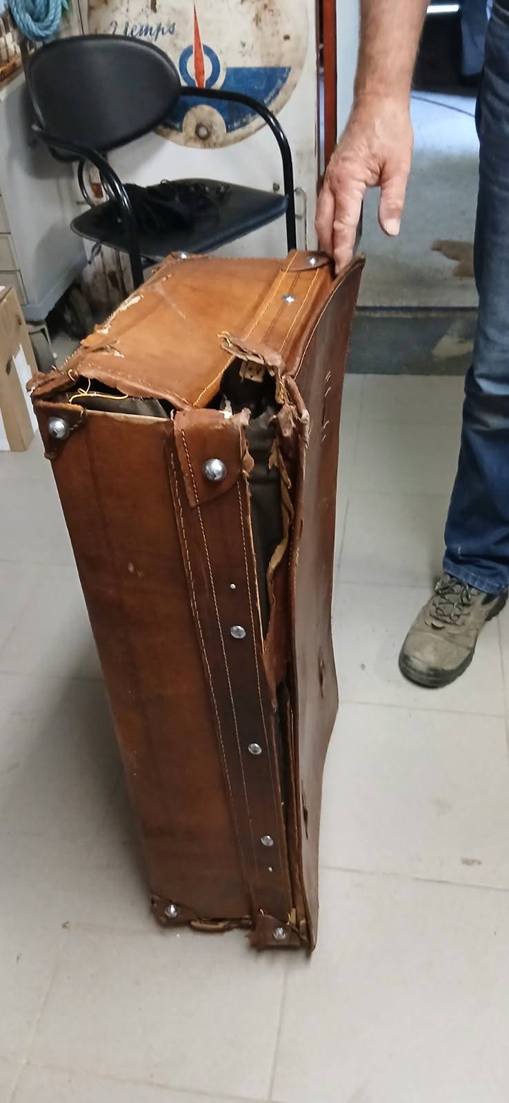

Nous avions une belle valise, qui a plu à beaucoup.
Ben OUT la belle.
Ce con de conducteur de A, suite à une petite averse à Beaufort, a détaché ses side-screens posés sur la valise, les a fixé sur les portes, a récapoté, et est reparti.
Et à 2 kms, la valise s’est fait la malle dans un virage, a rebondi sur la roue d’une clio qui croisait (sans dommage) et a fini sa course dans le fossé.
Moralité, ne vous pressez jamais, même sous la pluie.

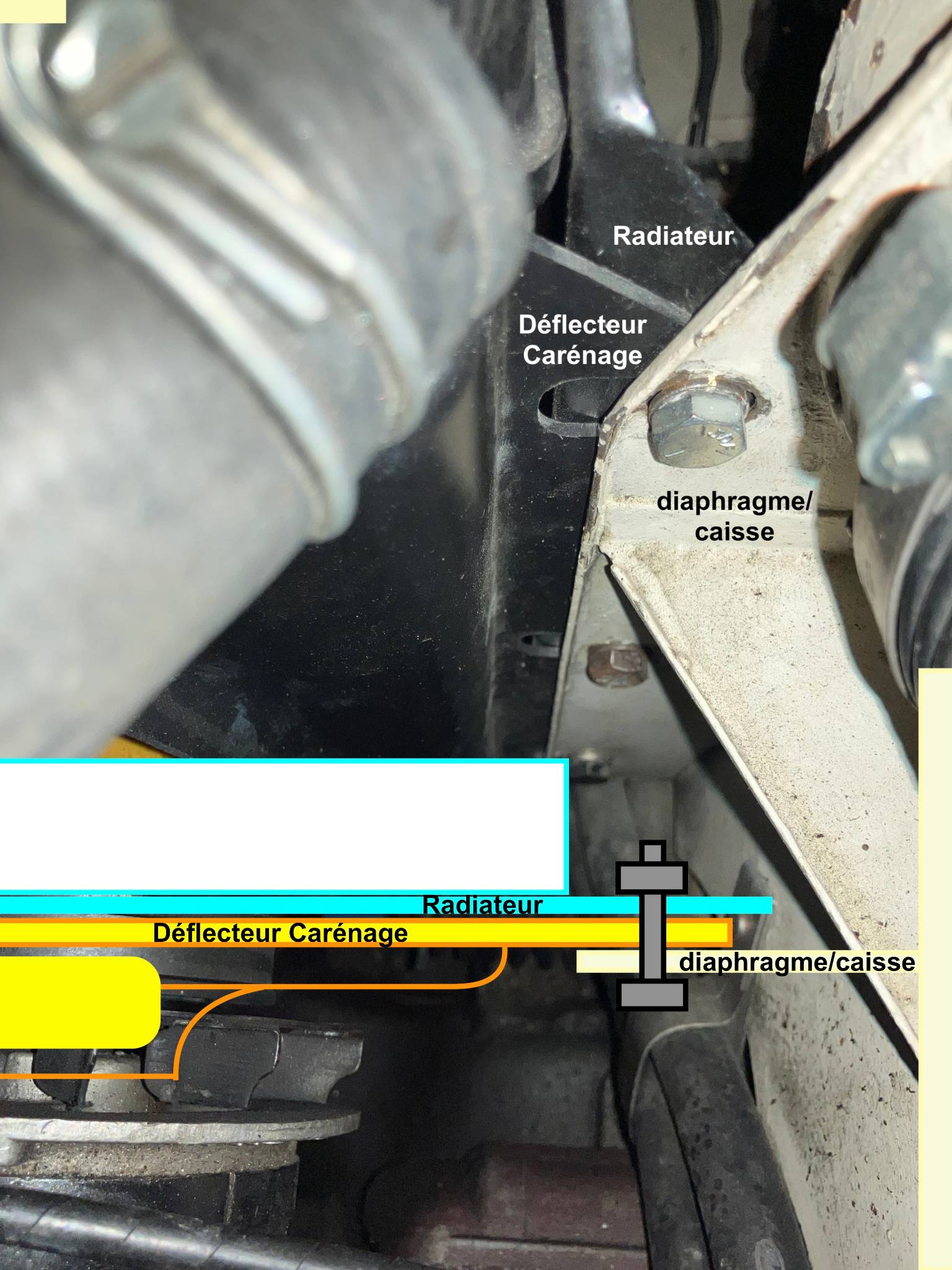

J'ai appelé Dominique et Françoise, dont la coupé bleu a connu quelques problèmes.
En fait, leur garagiste a monté un déflecteur derrière le radiateur. Cette pièce métallique s'est détachée (!) , a faussé les pales du ventilo qui ont labouré le radiateur et cassé un support de la dynamo. Grosse panne sur l'autoroute mais pas de blessure.
La chance passait par là, aussi , après avoir été accueilli dans un garage AD (un dimanche!) qui s'est déclaré incompétent, on le comprends, il leur a été indiqué à proximité un restaurateur de ...Bugatti! Le lundi, cet établissement a accepté de prendre en charge la MGA et de tout réparer, y compris l'échange du récepteur d'embrayage, responsable des soucis de boite, avec un devis très mesuré. Immobilisation de 15 jours. Belle conclusion pour cet incident!

Mal fixée, mal centrée ???Cette pièce métallique s'est détachée (!)
Le déflecteur/carénage (si c'est de cela qu'il s'agit) est normalement pris en sandwich entre le diaphragme (la caisse) et les montants du radiateur. Celui-ci est en plastique.
Sauf à partir en morceaux (vibrations / vieillissement prématuré), il ne risque pas de bouger.
