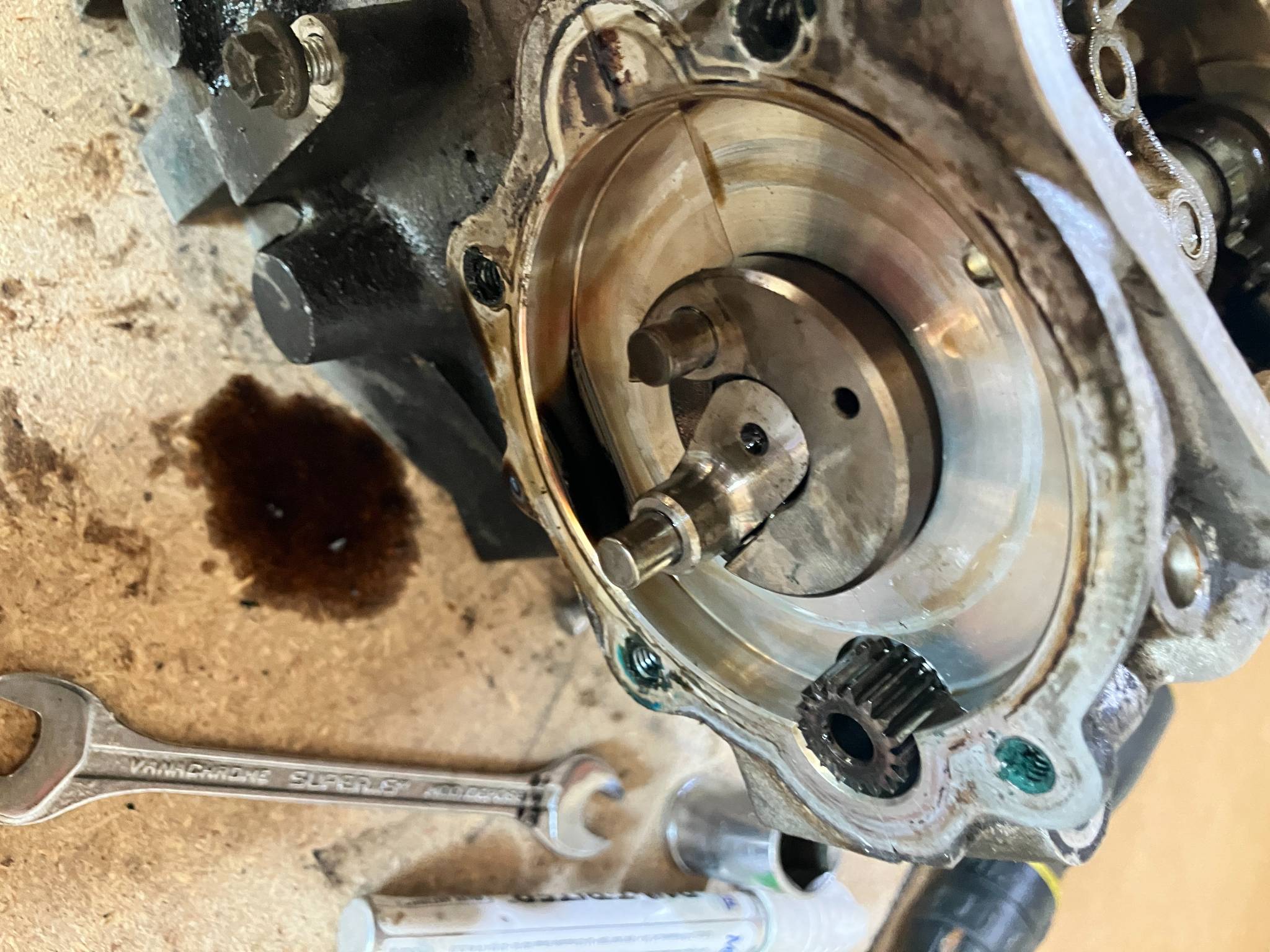

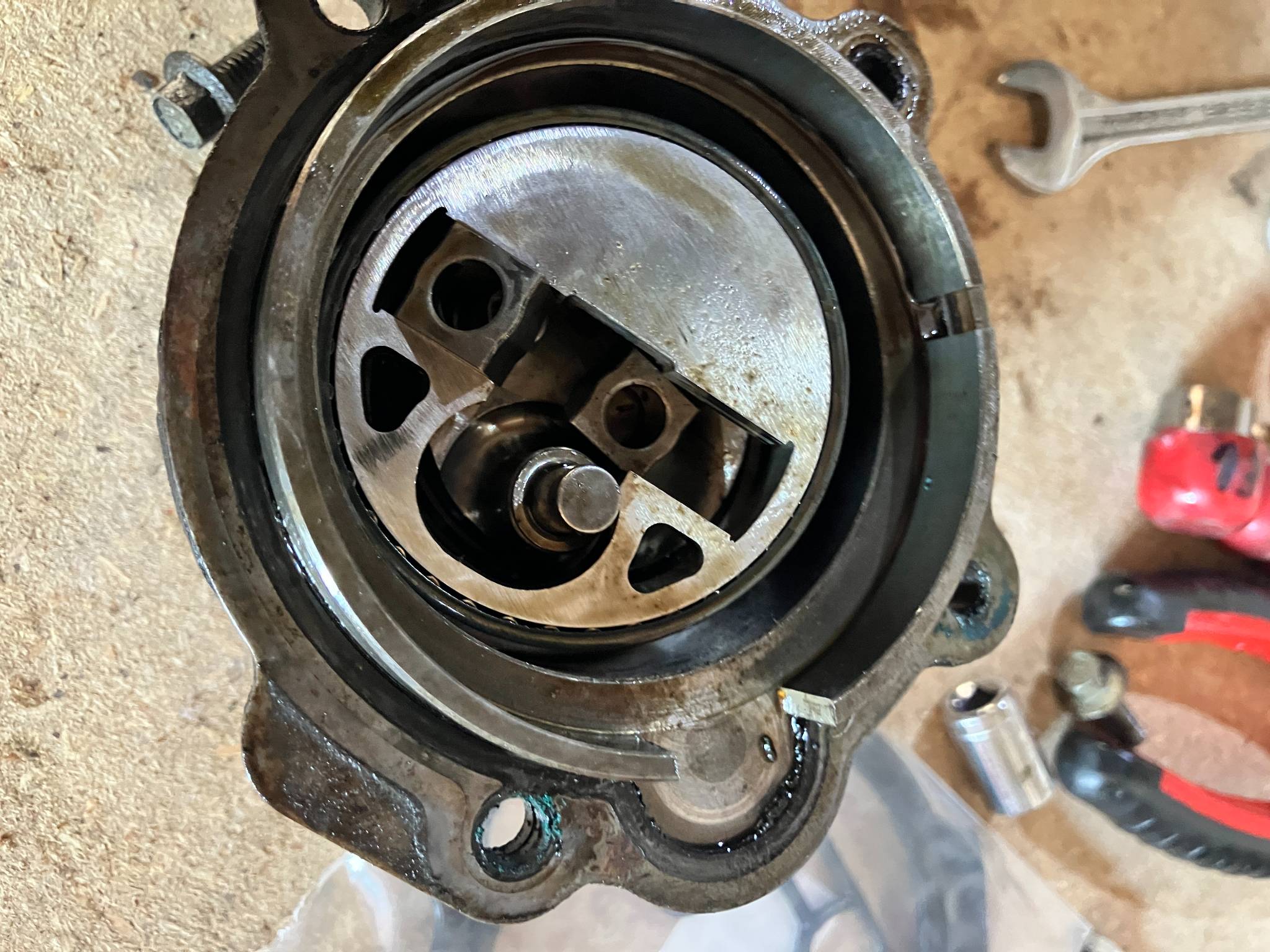

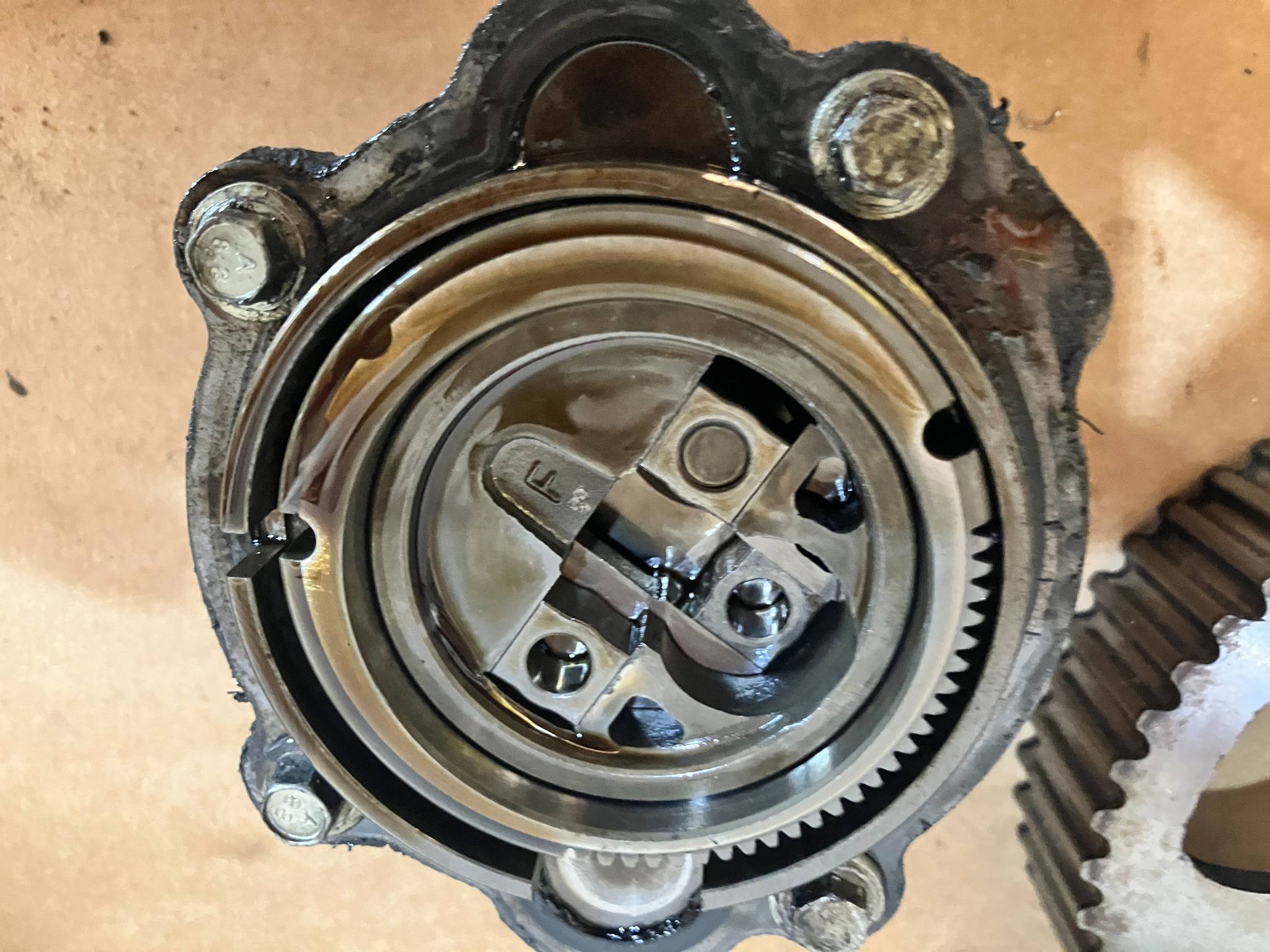

je me permets de rajouter qu'il faut faire super attention lors de la dépose des poulies de VVC , car elles me sont restées en pieces détachées entre les mains :tourne: :mur:
la solution est de déposer le coté opposé en faisant très très attention (l'idéal est de la mettre vers le bas pour que les bagues ne tombent pas
voila quelques photos
