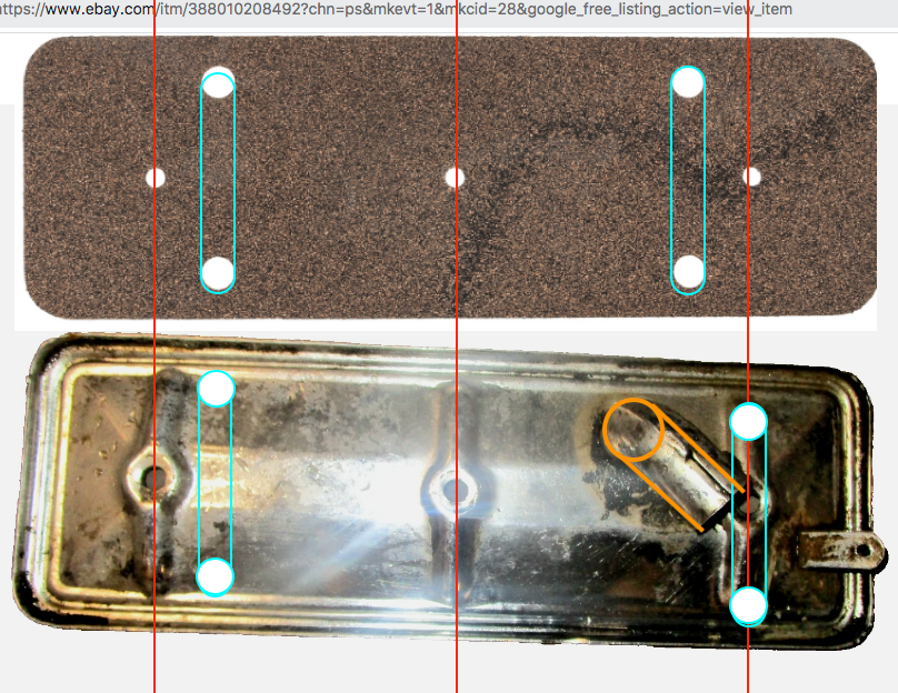

Sur la plaque latérale en alu, l'évent est centré en haut de la plaque et au centre de celle-ci alors que les trous sur le joint en liège sont au 4 coins ...
les 3 autres trous alignés et centrés dans la longueur sont pour les 3 vis creuses qui maintiennent la plaque alu sur le bloc.
Voir Photo jointe ...

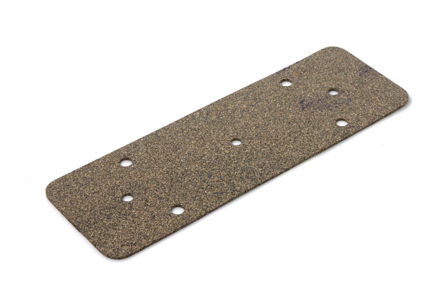

Certes,mais ils ne sont pas sur le portage entre la trappe et le bloc. Normalement une ventilationdoit avoir lieu entre le bas moteur et la sortie du coude de ventilation... (avec le tube "plongeur" d'origine, c'est mieux...).
Capture d’écran 2025-10-01 à 11.19.53.png (951.61 Kio) Vu 548 fois
Le problème vient peut-être du collage du joint qui empêche tout passage des vapeurs.
Ou ajouter un trou en face du coude de ventilation pour le cache standard.
Dans ton cas en face de l'enjoliveur... censé respirer...

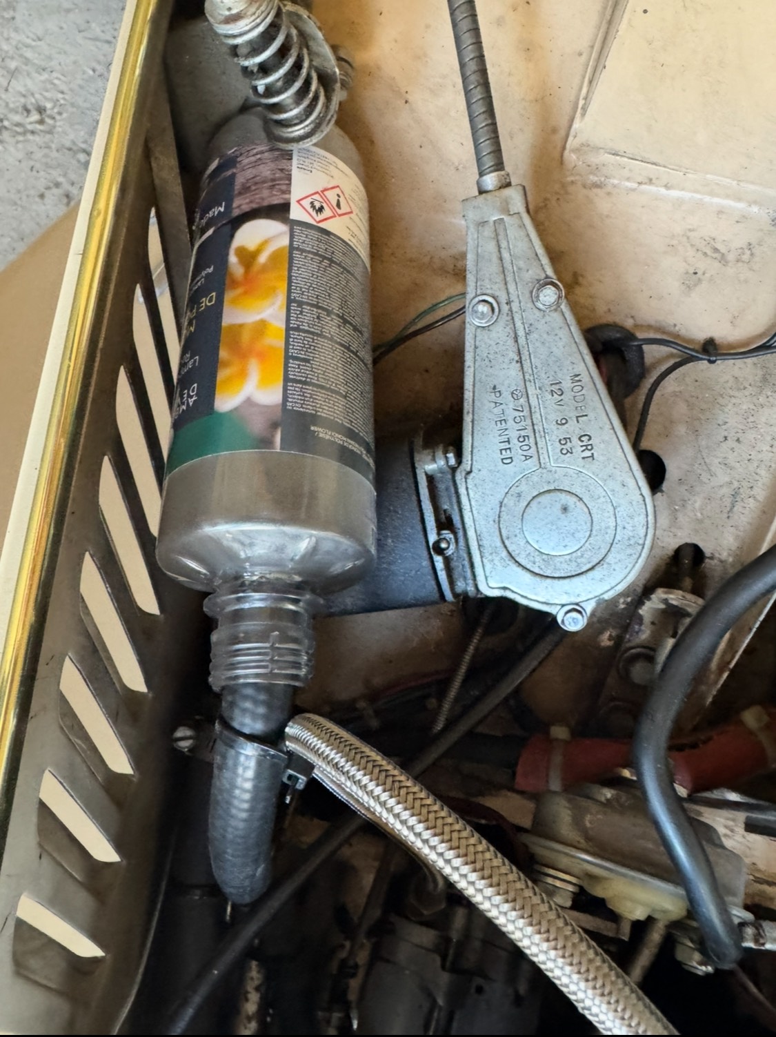

En attendant j'ai bricolé ce truc avec une petite bouteille et la durite du reniflard introduite à l'intérieur au plus haut que je pouvais.
A l'arrêt au ralenti ça avait l'air de fonctionner, il y avait que les vapeurs qui montaient.
Je précise que la bouteille est bien orientée avec le cul plus bas pour éviter que cela coule dans le compartiment moteur, contrairement à ce que la photo laisse penser ;-)
15 km après ce n'est pas concluant, au feu rouge les vapeurs sorte sur le côté de la voiture alors je mets en route le ventilateur d'appoint et après vérification en rentrant il y a l'équivalent de 2 cuillères à soupe d'huile bien noire (alors que l'huile sur la jauge est quasi translucide car neuve) dans le bocal.
Me reste plus qu'a percer au niveau de l'évent le joint en liège de la plaque latérale en alu ...
Suite au prochain épisode ;)

Après avoir balayé l'ensemble des possibilités il reste une raison crédible : l'évent de la plaque alu latérale qui serait bouché.
Le joint en liège fournis correspond à la plaque d'origine alors que l'évent de la mienne n'a pas un perçage identique, ce qui pourrait altérer le bon fonctionnement de cet évent.
C'est la seule manipulation lors du changement du joint de culasse qui aurait une influence sur cette compression qui ne sait plus par ou sortir ...
Je m'en occupe demain.

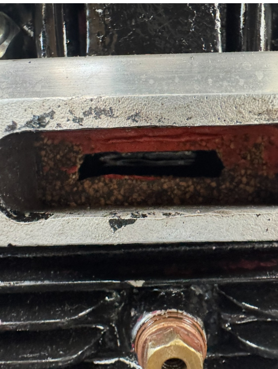

Problème enfin résolu.
Un immense merci à SABY, JMAU, ORQUE pour tous leurs précieux conseils qui m'ont poussé dans la bonne direction afin de trouver ou se situait le problème de surpression dans le carter d'huile.
Finalement c'était le joint en liège neuf qui est sensé aller avec la plaque latérale d'origine (celle qui renferme sur le côté gauche du moteur les tiges de culbuteurs et les poussoirs). Ayant une plaque latérale différente (a l'achat de la MG au début des années 2000 elle était déjà comme ça), le trou dans le joint n'est pas en face de l'évent de ma plaque latérale ce qui a pour effet de boucher l'évent. J'ai donc retiré le petit enjoliveur avec le logo MG qui cache l'évent et avec un cutter j'ai découpé une ouverture dans le joint en liège d'environ 5 mm de haut par 3 cm de large (voir photo 1), et remis l'enjoliveur.
Après un test de 40 km cet après midi sur tous types de route et en montant à 4500 rpm maxi, il n'y a plus d'huile qui sort du reniflard, uniquement de la vapeur. :dancing:

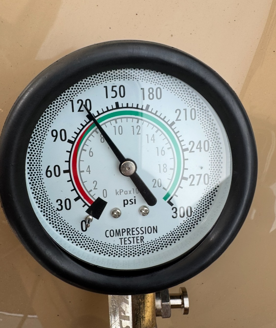

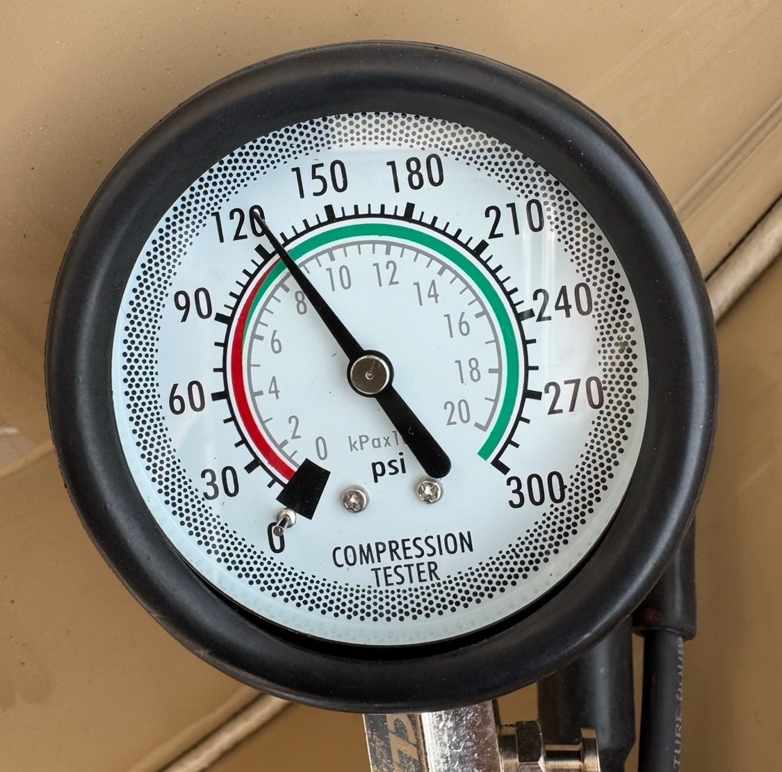

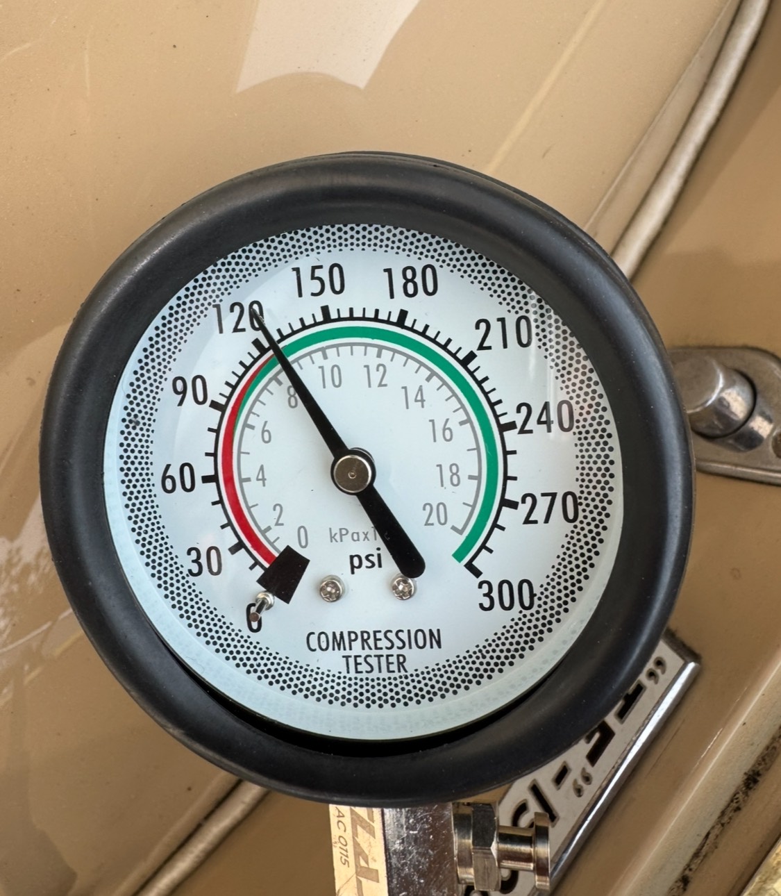

Pour Orque:
tu trouveras les 4 compressions des cylindres quasiment toutes à 8,5 pour des compressions indiquées dans la notice technique d'origine avec un moteur neuf de 8.3:1 (moteur refait en 2010 qui a fait depuis 34000 KM) ainsi que la photo de ma jauge d'huile qui est bien la bonne référence :)
DECOUPE DU JOINT EN LIEGE DANS L'EVENT LATERAL

COMPRESSION CYLINDRE 1
COMPRESSION CYLINDRE 2
COMPRESSION CYLINDRE 3
COMPRESSION CYLINDRE 4
