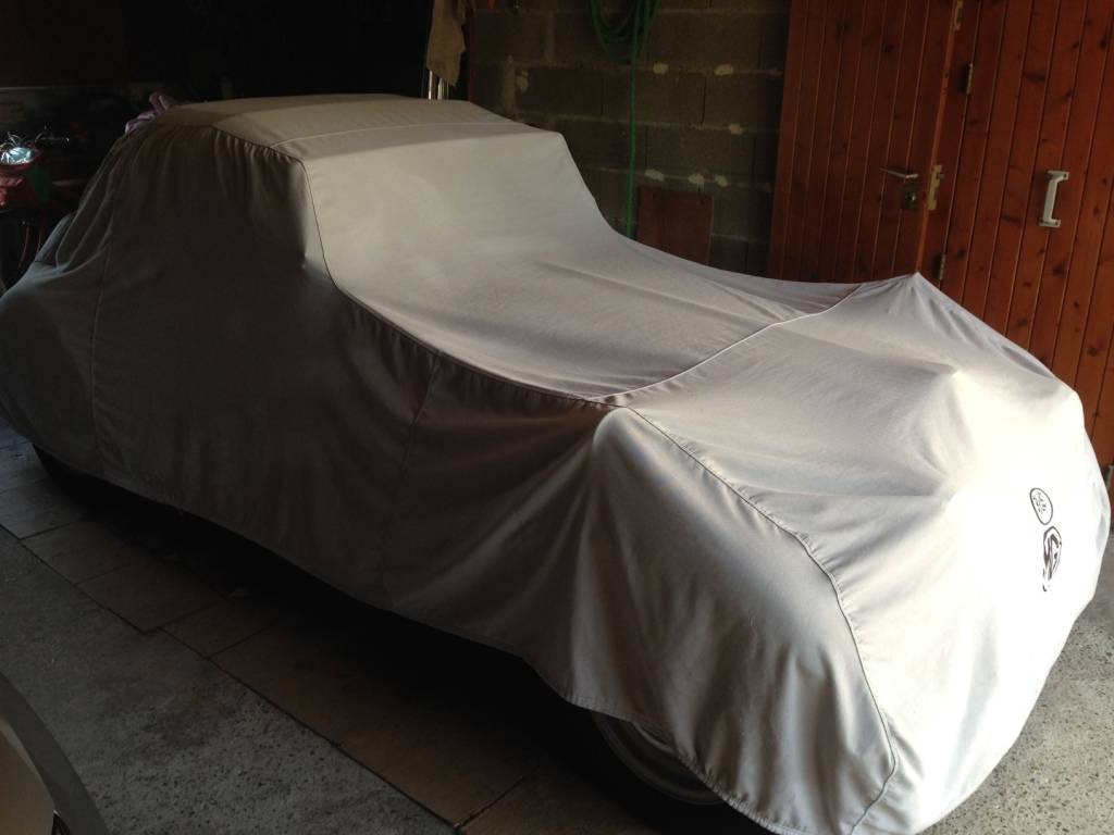

A l'intérieur, j'ai celle-ci en toile. C'est génial.
