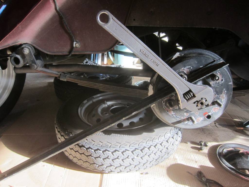

Voilà ce qui arrive si écrou pas assez serré Une photo du blocage de la roue
ou https://www.moss-europe.co.uk/catalogse ... =&q=ghf504
Dimensions Ø 3.2 x 52 mm
Mais le prix + le ports ....
A changer à chaque fois bien sur.
Comme dit plus haut, vous en trouverai presque partout.

oups , oui ça a battu !
je recontrole ...
je recontrole ...
