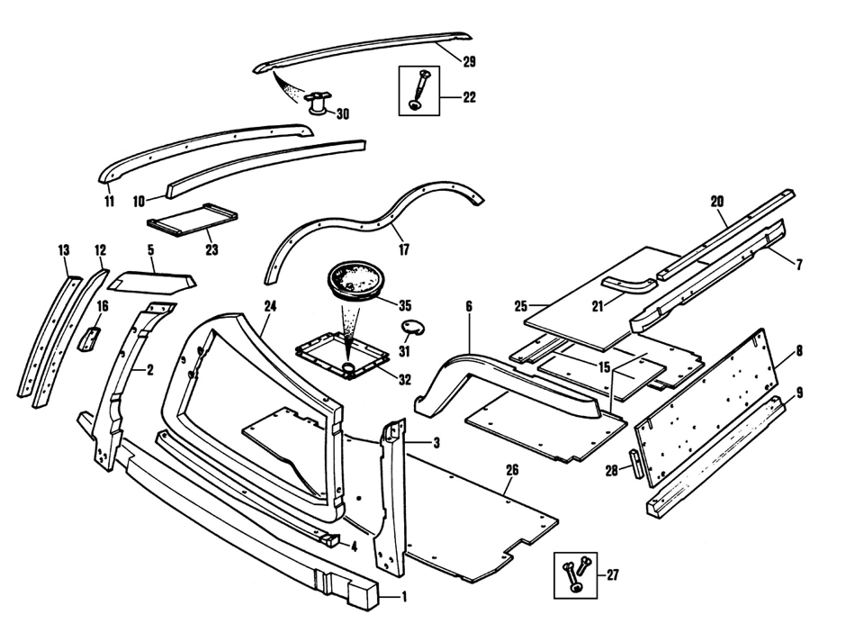

Une Californienne (comme la mienne) avec l'avantage non négligeable de ne pas avoir les bois pourris (enfin en principe). Regarde tout de même la traverse n°9 derrière le réservoir. Pas trop difficile à remplacer, facile à faire couper par ton menuisier.
