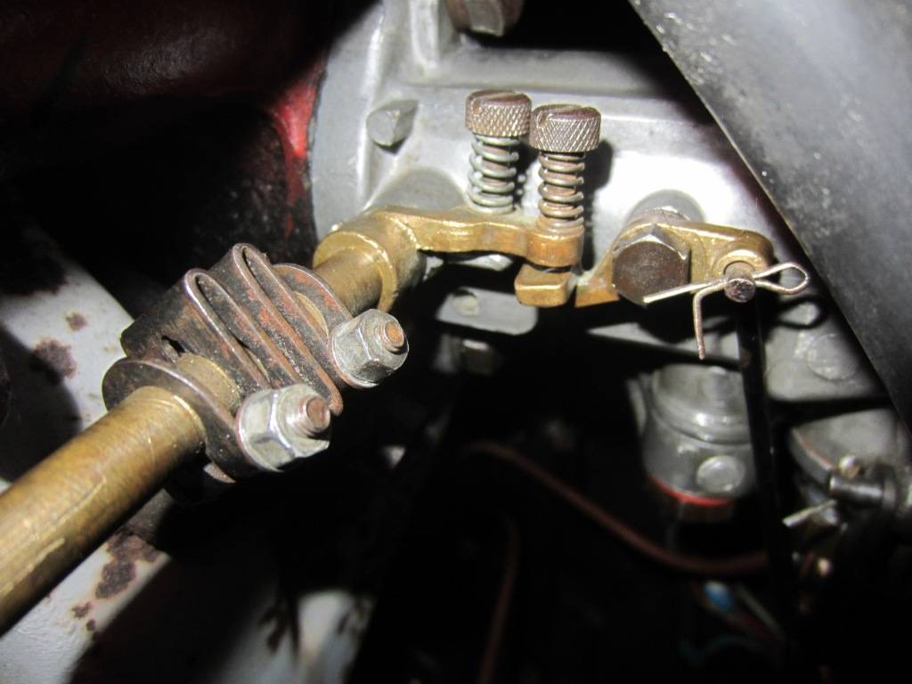

Sur mon vehicule , je n'ai pas ce dispositif qui permet d'augmenter le ralenti. Es ce d'origine, ou une modif .Ou puis je trouver un descriptif de ce montage .
- Messages : 4966
- année : 1955
Re: starter
Voila une vue. C'est d'origine !
Sur Moss https://www.moss-europe.fr/marque-et-mo ... 36-55.html
En lignebernard47
- Messages : 211
- Type : TD
Re: starter
Impressionnant !!! Ou va tu chercher toute ces info ? J'ai bien La fixation pour le levier de droite sur la photo .
A gauche mon levier ne possède que la vis de ralenti la plus a gauche .Je n'arrive pas a voir sur le lien de moss cette piece .
Comment ce fait la commande au niveau du starter .

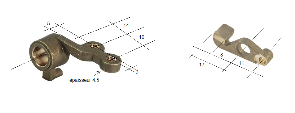

Bonjour ,en se basant sur la deuxième photo ,
qui pourrait me donner quelques cotes . J'aurais besoin de la cote entre la commande , et l'axe d'articulation , et de la cote
entre l'axe , et de l'endroit ou repose la vis de réglage du ralenti .Cotes prises sur le levier de droite sur la photo .
Je n'ai pas besoin de cote bien précises .Une simple prise de cote au mm sans démontage me conviendrait
Merci par avance a la personne qui prendras 5 mn de son temps .
Bernard .
Bernard .
- Messages : 4966
- année : 1955
Re: starter
Voici.
Mais attention, dimensions relevées sur place et en mm. Pas évident à prendre.
Pour la butée du dessous, il faut vous inspirer de la butée que vous avez actuellement. Pas possible de prendre les côtes.
Bon amusement !
Bon amusement !

Re: starter
Merci pour ces cotes ORQUE c'est clair c'est précis .
Mais je ne comprend pas bien le fonctionnement. Plus haut, tu explique ,
Il faut avoir un débattement de 20 mm en sachant que le premier cm permet de monter le ralenti uniquement. Les 5 mm avant, c'est le jeu minimum ou rien ne se passe.
J'ai rattrape tout les jeux sur mes carbus et tringlerie .Mais des que que je tire le starter le gicleur descend et de ce fait le papillon des gaz
va s'ouvrir. Je ne vois pas comment ouvrir les papillons avant d'enrichir le mélange .
Quelque chose m'échappe .
Bernard
Bernard
- Messages : 4966
- année : 1955
Re: starter
Alors (de tête) déjà rattraper tous les jeux, ce n’est pas bon.
Et oui (j’ai fait la même chose). Ce sont ces jeux qui permettent l’écart pour le ralenti
Et aussi le réglage de la deuxième vis (celle la plus éloignée de l’arbre).
Il y a une autre solution c’est d’ovaliser la base du jet pour permettre de faire descendre la tige de ralenti sans faire descendre le jet. C’est certainement une bonne solution que je n’ai pas mis en pratique.
