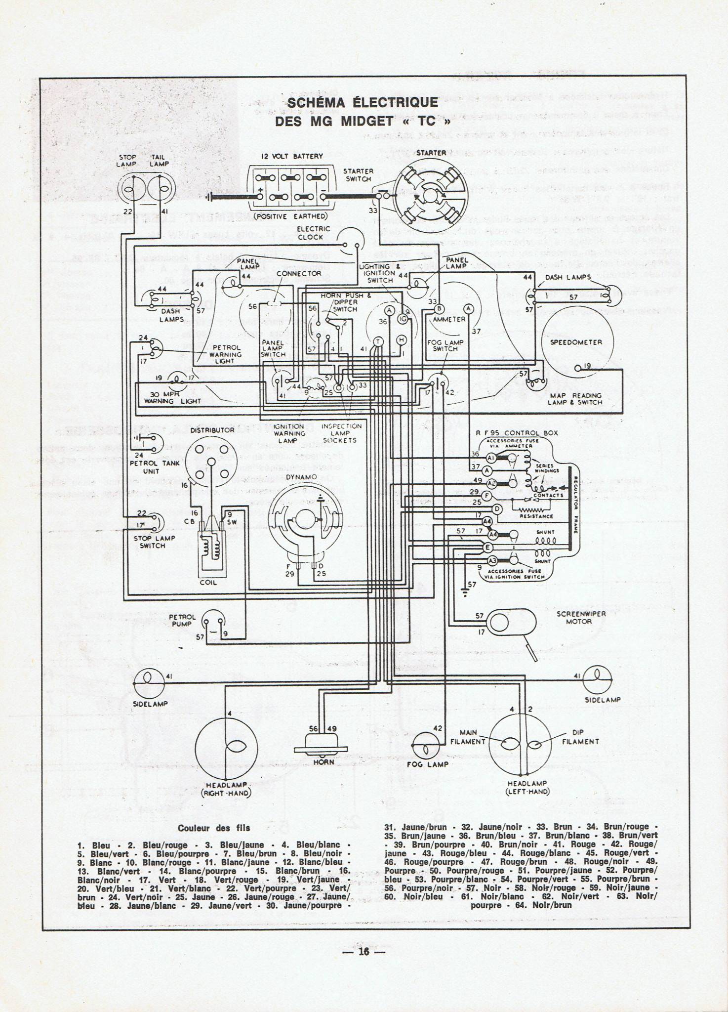

Bonjour, ci joint commande clignotant qui ne fonctionne pas quand je mets les clignotants à gauche..marche très bien à droite .., j’ai changé la centrale clignotants mais ça ne fonctionne pas et quand j’insiste ça fini par faire sauter le fusible de 35A…!!
Cour-circuit mais oú..?
J’ai le problème après avoir voulu tester alimentation 12 volts du tableau de bord en branchant une baladeuse d’époque..j’ai entendu un petit clacquem et depuis le fusible saute quand je mets le clignotant à gauche…
Casse tête..😱
Merci d’avance si vous avez une idée

Déjà, il ne faut pas insister. Parce que faire sauter un fusible de 35a, c'est qu'il y a un problème.
J'aime bien par contre la qualité des fils. C'est du propre.
L'inter au bas du tableau de bord, c'est celui des clignotants ? Normalement c'est sur le combiné au centre du panneau du tableau de bord.
Ci-joint le schéma électrique pour que vous puissiez suivre vos fils.
Votre baladeuse, elle fonctionne correctement ?
Merci pour votre message, Oui l'inter du bas c'est pour les clignotants et je vais le changer, j'ai l’impression que ça vient peux être de là..possible qu'un problème de branchement sur l'alimentation 12 volts (Prise rouge et noire) et pu créer un problème sur le connecteur des clignotants..??
La baladeuse il faut que je la teste...mais il faut que je trouve une autre source d'alimentation, j’arrête les bêtises sur la voiture... :(
Merci pour le schéma Bonne soirée

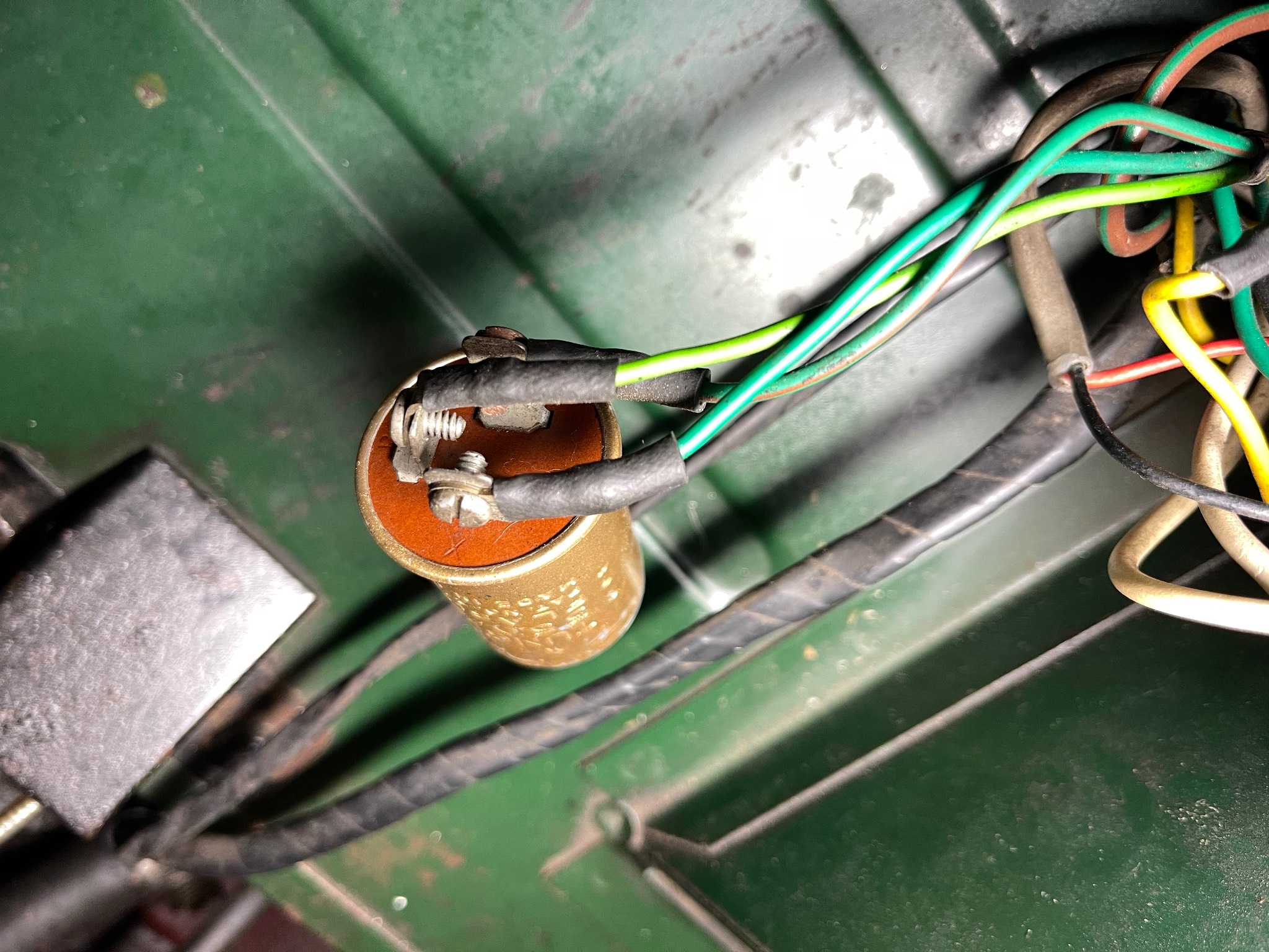

Mais c'est peut-être tout simplement un mauvais branchement sur un de vos clignotants. Par exemple un fil avec un brin qui touche l'autre fil.

Sur le schéma électrique de la TC, je ne comprends pas trop comment est alimentée la prise de la baladeuse ???
C'est plus clair sur la TD (en bas...)
En ce qui concerne les clignotants, le battement plus rapide d'un côté indique un courant plus fort = cour circuit /mauvais isolement.
Messages : 16493
année : 1962
Re: Commande clignotant
C'est bien ce qui me semblait : il y a une erreur sur le schéma de la TC (edit : "p16.jpg ") : la borne de gauche de l'inspection socket doit être reliée à la masse (la montre aussi...).

Sur le schéma p19 de MGTC Electrical Circuits / Dash/Panel Lights, Clock and Inspection Sockets, la borne de droite est à la masse. C'est OK
Mais le schéma électrique initial (que l'on trouve partout) publié le 24 nov. 2024 à 10:45 "p16.jpg ", la masse n'est pas représentée. Et donc , sur le "papier", les "dashlights", l'horloge et la cosse droite de la prise baladeuse sont en l'air : ça ne marche pas!

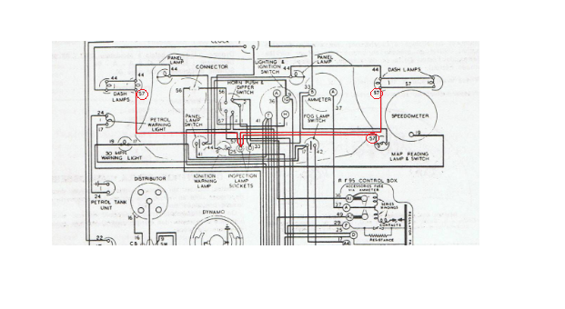

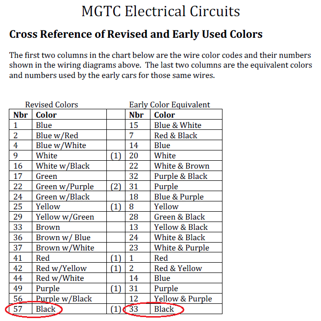

Si si, JMAU. C'est le fil 57 qui est renommé plus tard 33 (dans le livret MGTC Electrical Circuits page 42
Revised Colors 57 Black Early Color Equivalent 33 Black) et justement sur votre schéma d'hier, étrangement le 33 est sur le plot de droite ?? C'est là que MG se plante. Vous ne croyez pas ?
