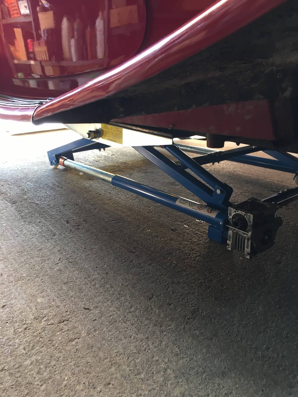

salut
j'ai le minilift qui ressemble à celui de ToolAtelier il passe sous la MGA qui a mon avis est plutôt plus basse que la série T (mais c'est à vue de nez) mais je suis obligé de légèrement soulever par le pont avant de le placer
A la descente en revanche, comme les suspensions ne se compriment pas, il sort sans lever l'arrière.
ça se joue au centimètre, à cause du tube d'échappement.
C'est un bon outil, sauf pour travailler sur la partie médiane de l'auto, à cause de l'axe de bascule du pont
Il faut une très bonne perceuse, très coupleuse pour lever l'auto, j'en ai cramé 2 avant de racheter celle d'origine à Loulou à l'époque

pour info, le pdf mode d'emploi du Minilift
(plus complet que les deux feuilles de notice qui l'accompagne lors de l'envoi).
Un conseil, lors du montage, mettre du frein-filet sur les vis de fixation du châssis, ne pas oublier de mettre de l'huile dans les carters d'engrenages et ne pas forcer à la descente, il n'y a pas de "point d'arrêt zéro", si on active le mécanisme avec une perceuse, on peut facilement passer outre et arracher les filets des carters en aluminium ...
(perso je le monte et descend manuellement à l'aide de la tige vilebrequin fournie, cela n'est pas très fatigant)

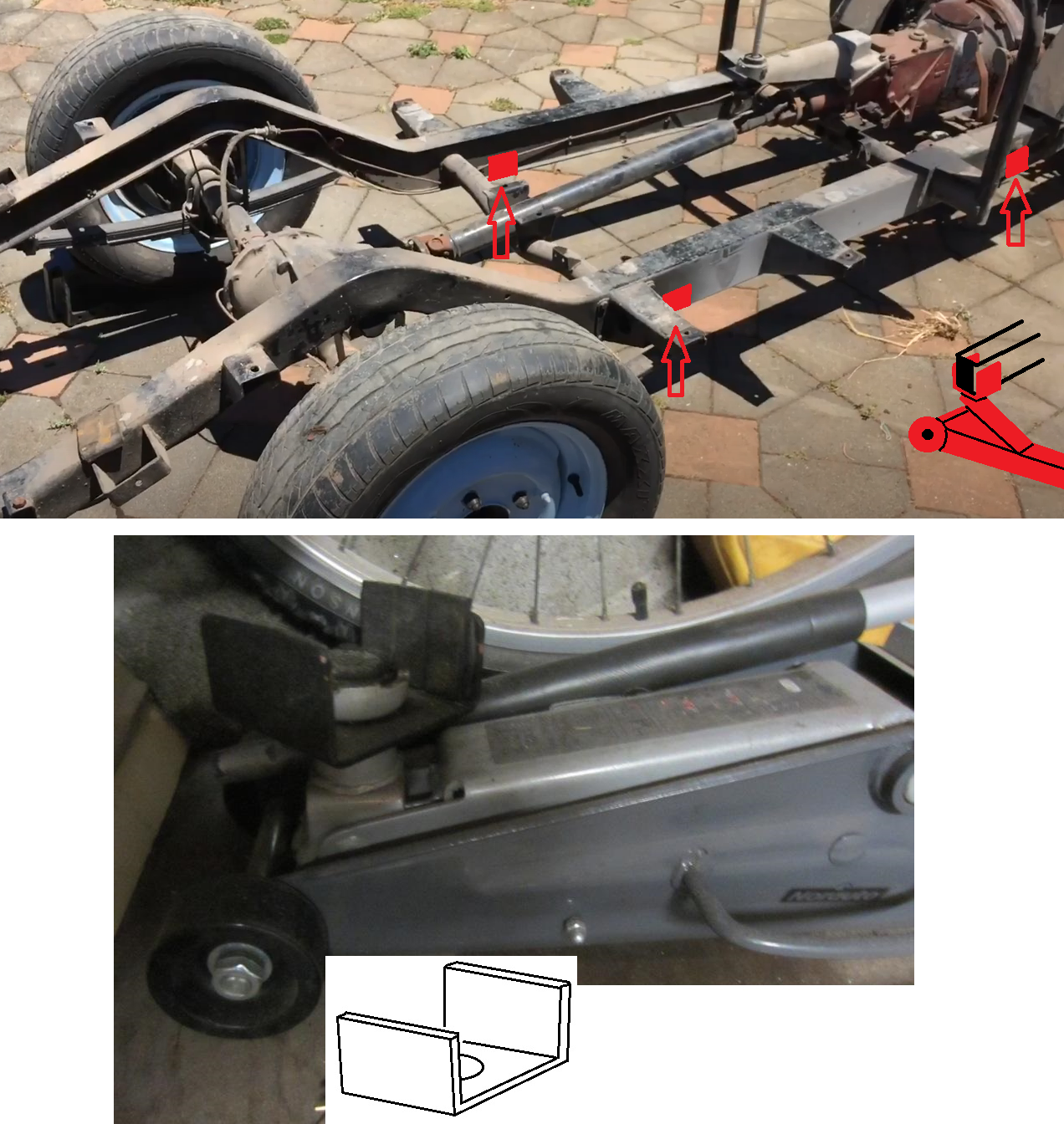

Après avoir étudier plusieurs formules, j'ai 4 vrais chandelles bien solide et très stable.
J'ai aussi rajouté un fer en U sur le cric dessous le patin.
Lors de l'utilisation, je n'ai pas trop apprécié son ripage .... avec le U, c'est le cric qui se déplace légèrement.
L'ensemble est hyper stable, aucun risque.

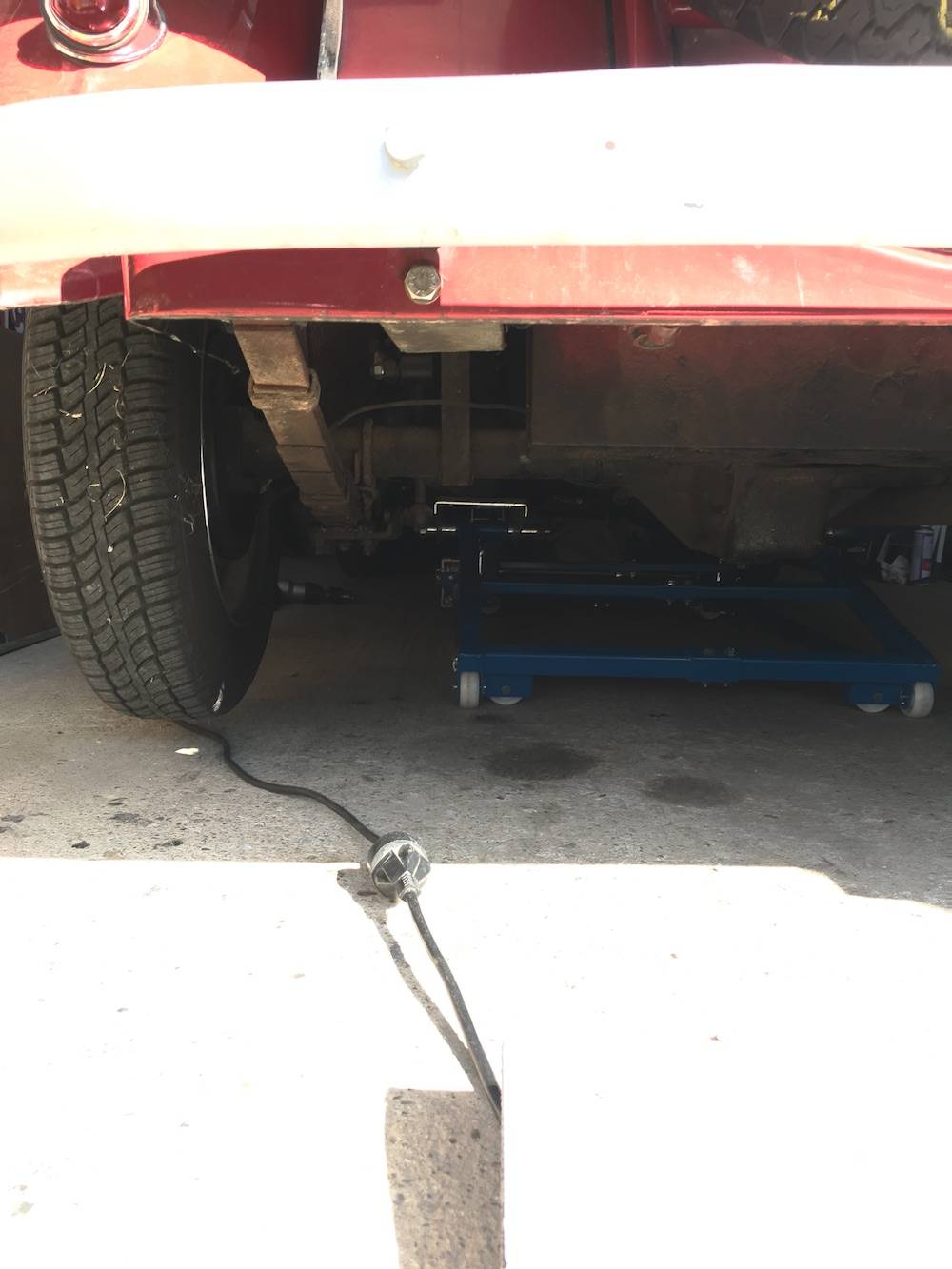

je vous le confirme , le pont minilift de Toolatelier passe bien sous une MG TD de 1953 ;
je l'ai réduit au mini sans les rallonges et les sabots tombent pile sous le chassis ;
il passe par l'avant de l'auto pas par l'arrière donc je l'ai positionné au sol et j'avance dessus
avec l'auto sous l'oeil aiguisé et bienveillant de mon épouse ;
il me reste juste à trouver un rétroviseur de camion et ce sera parfait ...

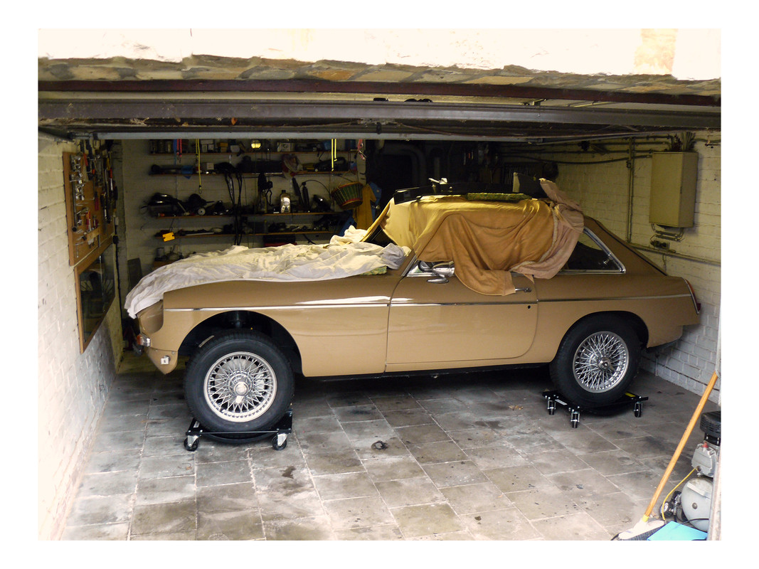

Bonjour, je reviens sur le pont basculant "Minilift"
S'il est pratique lorsqu'on dispose de suffisamment d'espace pour circuler autour de la voiture, l'absence de possibilités de le déplacer lorsque la voiture est levée est une gêne.
J'ai trouvé chez Mecatechnic deux paires de chariots à roulettes qui permettent de pallier à cet inconvénient :
Le Minilift permet de lever la voiture à bonne hauteur pour placer les ou retirer quatre chariots.
En faisant attention, mon garage n'est pas large, je peux aisément déplacer ma C puis la ranger le long du mur pour rentrer la F.
On va dire qu'ainsi la vie est plus facile :-)
