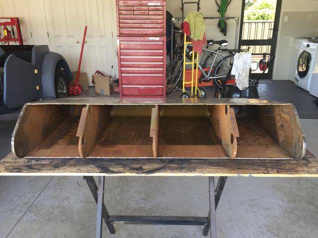

Bonjour xtrm,
Je n'ai pas eu besoin de le faire mais voici une photo pour te rendre compte de l'intérieur.
Il y a d'énorme trous dans ces cloisons, le produit passera sans problème entre elles.
L'idéal et de fixer le réservoir sur un axe et de le faire tourner comme avec une bétonnière.
Restom est une des rares entreprises à faire des produits de grande qualité.
Si un jour tu as besoin de peinture, dégraissant etc ... je te les conseille. J'ai été stupéfait.

Orque a écrit : 05 mars 2025, 07:36 Bonjour xtrm,
Merci Orque pour ces infos, j'avais bien vu les passages dans les cloisons mais la résine est assez épaisse, je ne sais pas si elle arrive facilement à aller dans tous les compartiments avant de durcir ou s'il faut l'injecter directement dans chaque compartiment via ces passages.
