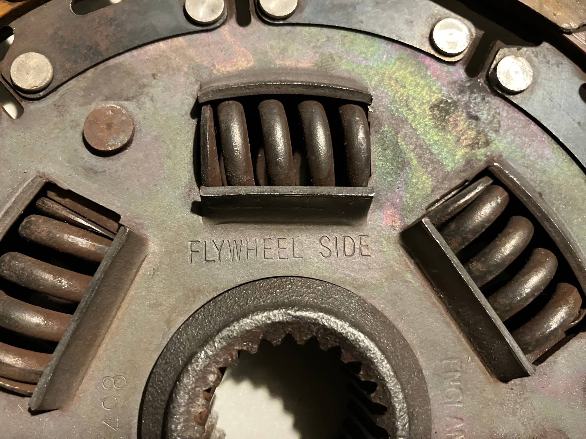

Que ce soit sur la TD, la A ou la B (ou sur n'importe quel embrayage classique), le système d'embrayage étant constitué d'un disque d'embrayage pris en sandwich entre le volant et le plateau de pression, il est possible de positionner le disque à l'envers.
Capture d’écran 2026-02-02 à 14.43.58.png (474.81 Kio) Vu 909 fois
C'est pour cette raison que chez Borg & Beck, le bon sens est précisé.
(Côté Volant...)
J'ai tenté l'expérience de monter le disque à l'envers : j'affirme que c'est possible;
d'autres l'ont fait aussi... involontairement... : ça débraye mal ou pas du tout !!!

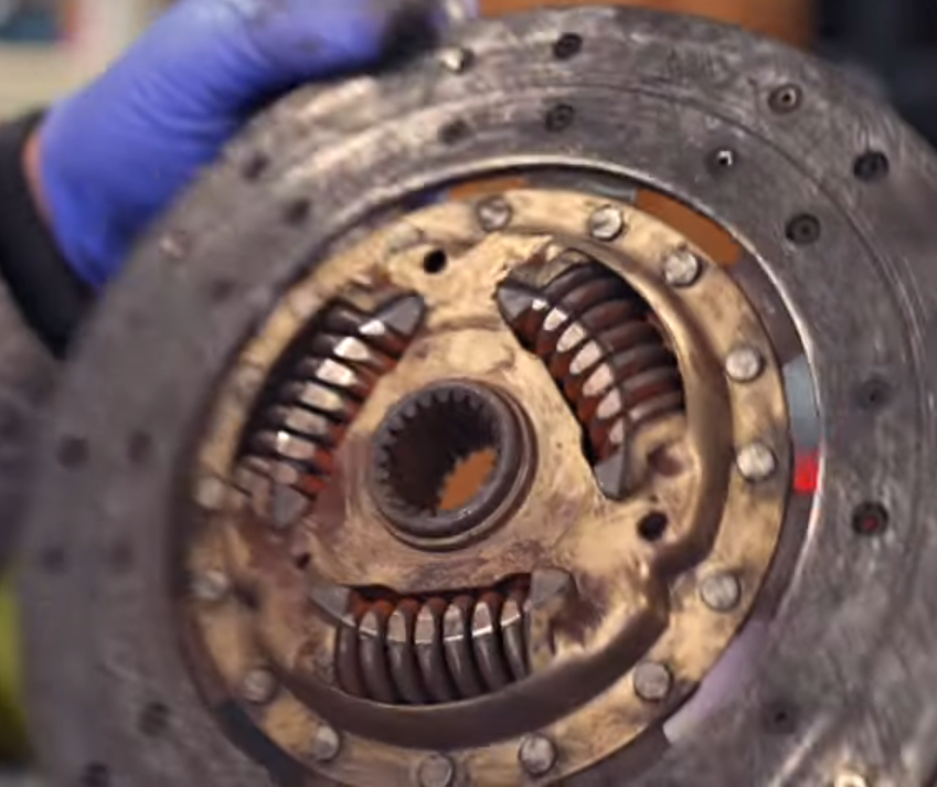

Quand les ressorts sont bouffés... :
Capture d’écran 2026-02-02 à 16.01.09.png (832.79 Kio) Vu 900 fois
https://www.youtube.com/watch?v=LrYGqkclx-I
Orque semble être le seul à ne pas le savoir. ça ne me gêne pas. Je le dis pour les autres.

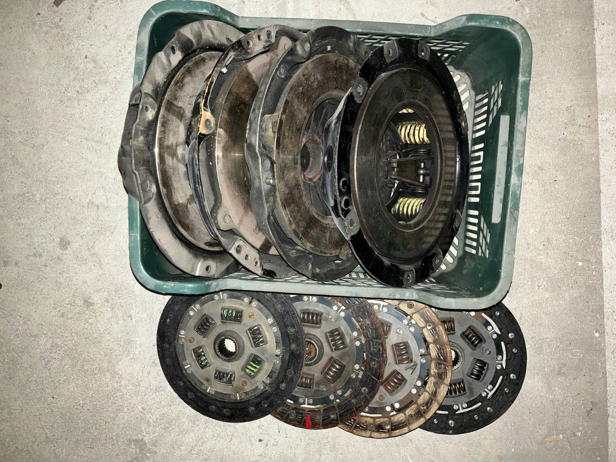

Regarde bien la photo des disques que Orque a envoyé . Tu vois tres bien que la partie qui entraine le disque , n'est pas sur le meme plan que le disque lui meme .
Ta as surement raison ! il doit y avoir la possibilité de le monter dans l'autre sens . Mais si tu est un tant soi peu mecano , tu t'aperçoit tres vite de ton erreur . Bien avant de le remettre en place !!

PS : je n'ai pas besoin des photos d'orque pour savoir que le disque d'embrayage n'est pas symétrique... j'en ai 4 sur mes étagères que j'ai changés moi-même...
