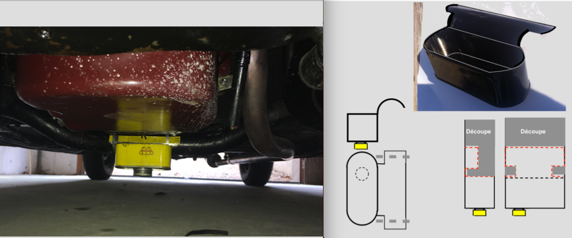

Une petite question :
Où peut on trouver ces mini-bacs (que l'on peut vidanger en dévissant un peu une vis) ? c'est à fixer sous le carter d'huile.
Il y en avais un sur la TD que j'ai perdu il y a pas mal de temps sur la route, je l'ai remplacé par une ...boite de conserve !
Cela marche bien, mais le problème, c'est pour vidanger périodiquement l'huile qui s'y accumule.
Merci pour vos réponses.

Un petit bidon d'huile (à découper en fonction du support...)

Et fixation à adapter...
Mettre un "filtre tamis" dedans.

Merci, bonne idée car là l'on peut vidanger, ce n'est pas le cas avec ma boite de conserve... Prix de revient : zéro euro, et c'est du recyclage !
(Il ne faut pas faire trop profond à cause de ces dos d'âne sur la chaussée pour faire ralentir la circulation)...

D'après mon expérience, ce petit "pot de chambre" semble la bonne solution, ...même fait à partir d'une boite boite de conserve !
Il faut noter que la quantité d'huile perdue après une sortie, c'est vraiment très peu, mais cela fait quand même des traces, c'est gênant chez les autres.

après avoir tout essayer , voici la meilleur solution :
https://www.mgexp.com/forum/t-series-an ... sg-4478602
et cela fonctionne vraiment bien

l’origine des fuites
il est raisonnable de penser que la fuite provient de l’absence de joint à l’arrière du vilebrequin, il existe des kits pour installer un joint spi. à une époque révolue où toutes les bagnoles fuyaient cela ne dérangeait personne.
