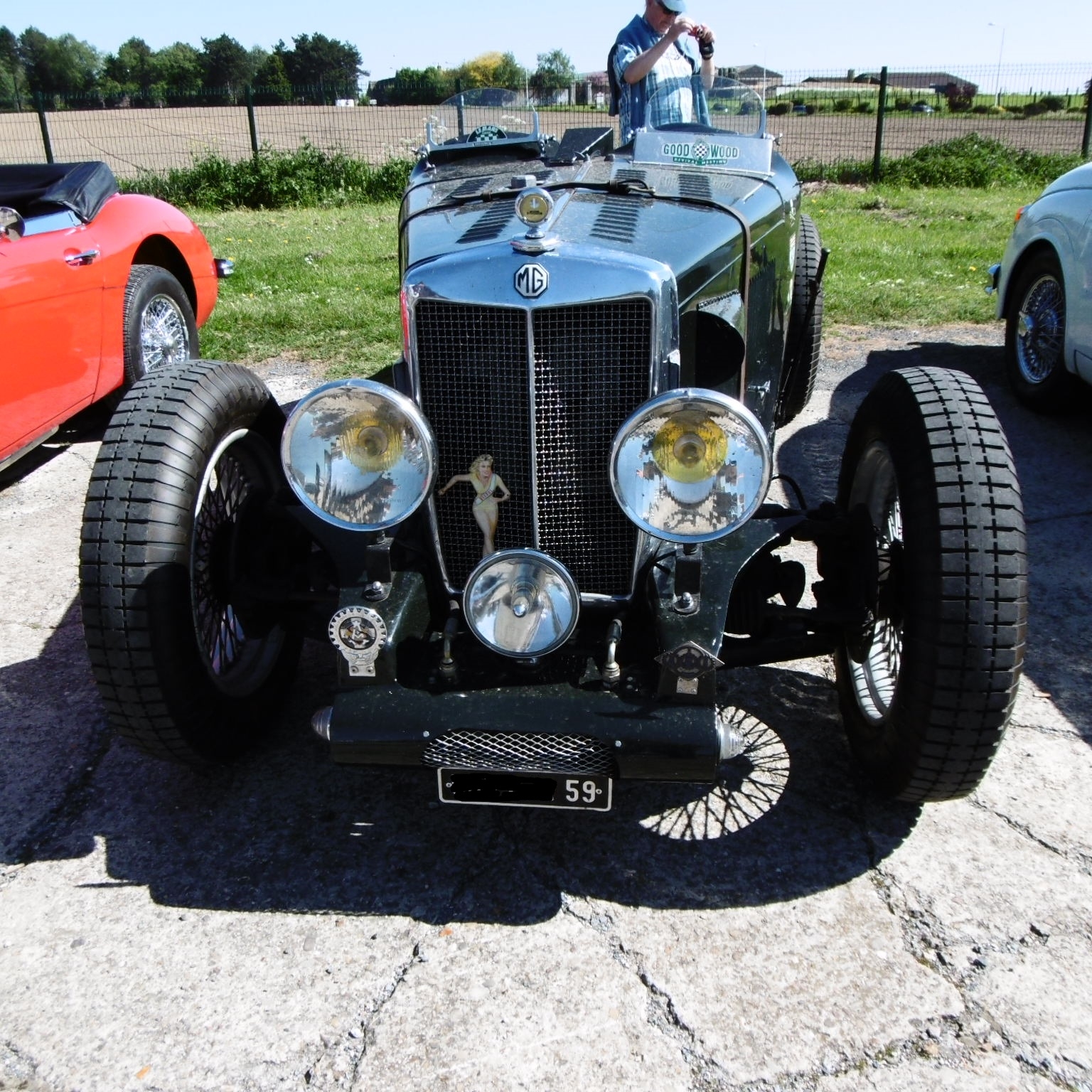

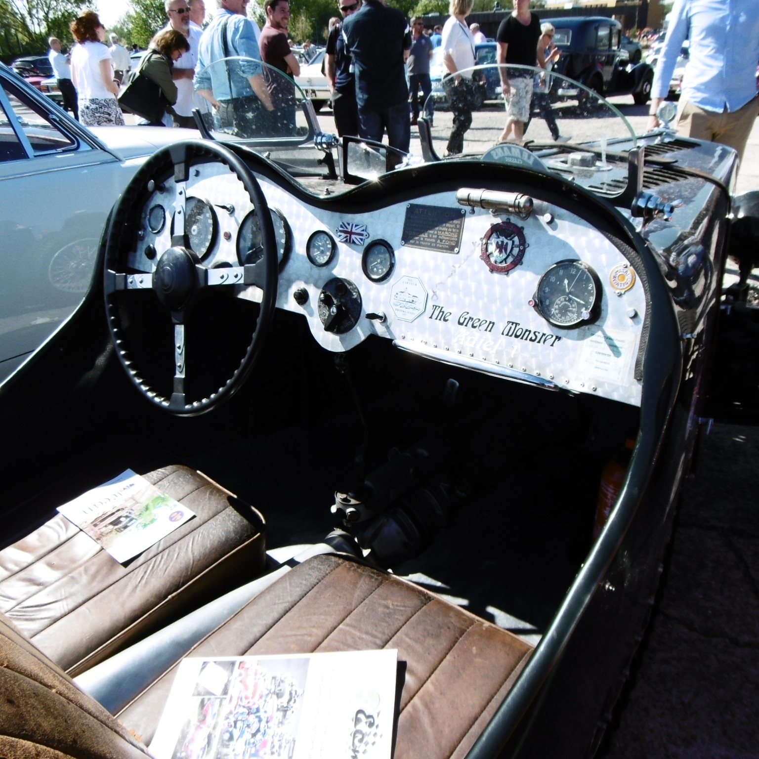

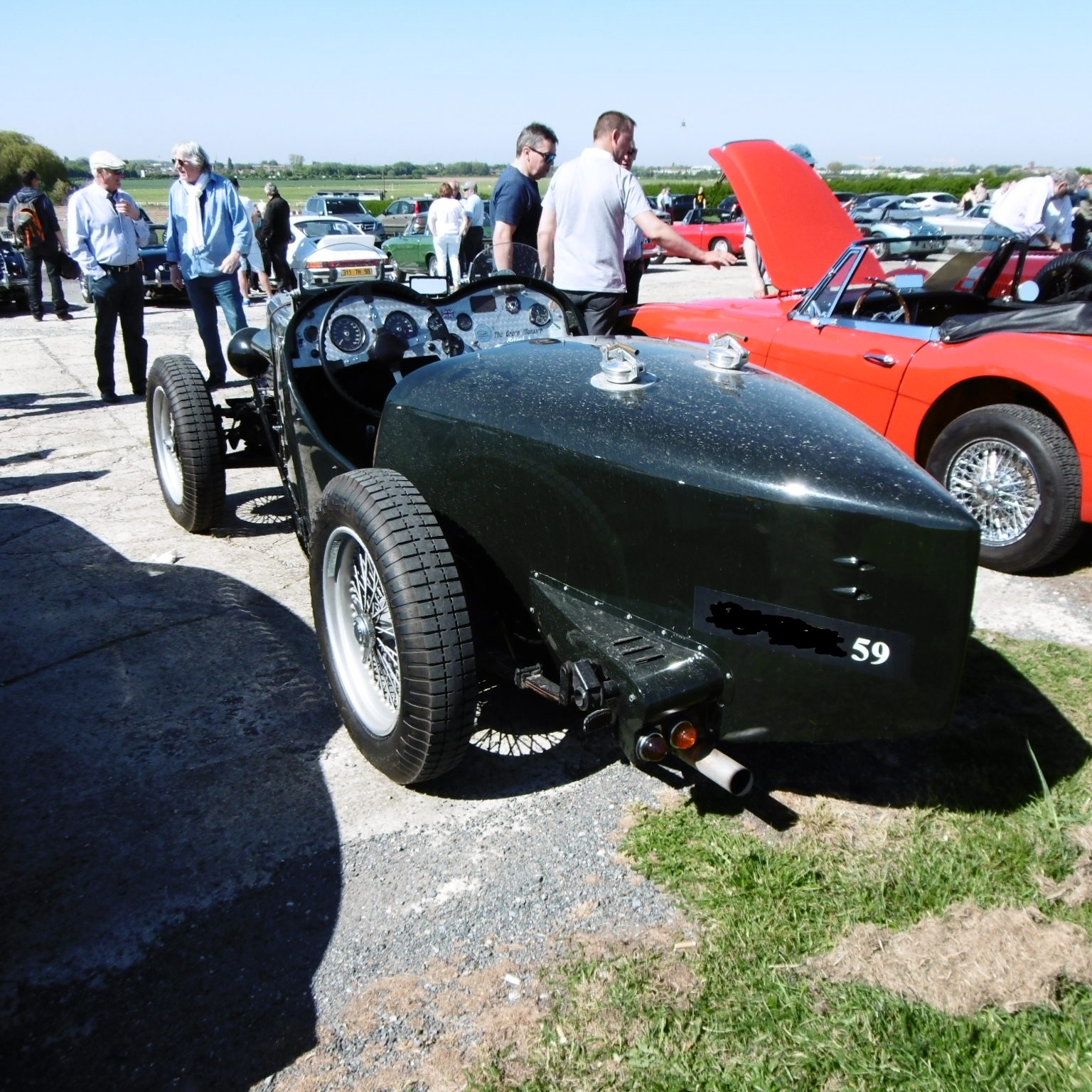

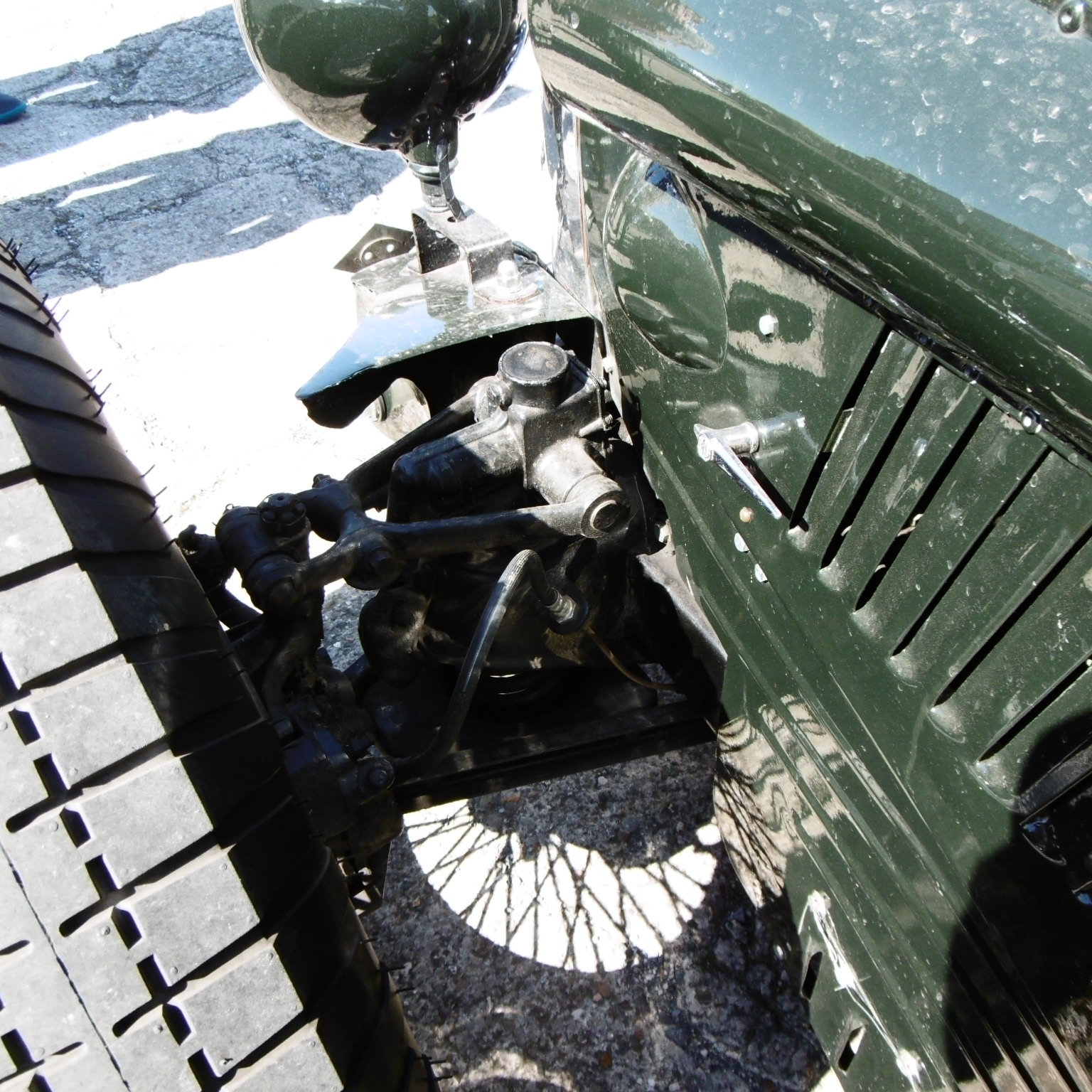

Hier matin, je suis allé à un rassemblement d'anciennes à Bondues. Beaucoup de très belles autos...
J'ai pris des photos de la MG Q type. A voir le train avant de TD, la caisse est montée sur un châssis de MG TD. c'est peu courant...

Même en réplique elle irait bien dans mon garage..

Elle a de la gueule, j'en ferais bien mon ordinaire :)

Sur Q type, l' essieu AV d' origine est rigide, amorti pas des blocs "Houdaille" à friction, exactement comme sur les Amilcar CGS & CGSS des mêmes époques....
J' adore le look thirties avec les gros phares montés haut.

Mes photos montrent une LHD, c'est donc forcément un châssis de "erlay TD".
En effet, les amortisseurs sont des "Girling". Je trouve qu'il lui faudrait des garde-boues "moto", elle ne sont peut être pas installées...mais elle a de la gueule. :respect:

vony a écrit :Je trouve qu'il lui faudrait des garde-boues "moto", elle ne sont peut être pas installées...mais elle a de la gueule. :respect:
Les gares debouts :) sont faciles à monter, mes potes de l'équipe de coureurs amateurs du MG Car Club les retirent pour faire de la piste et les mettent pour les trials.
