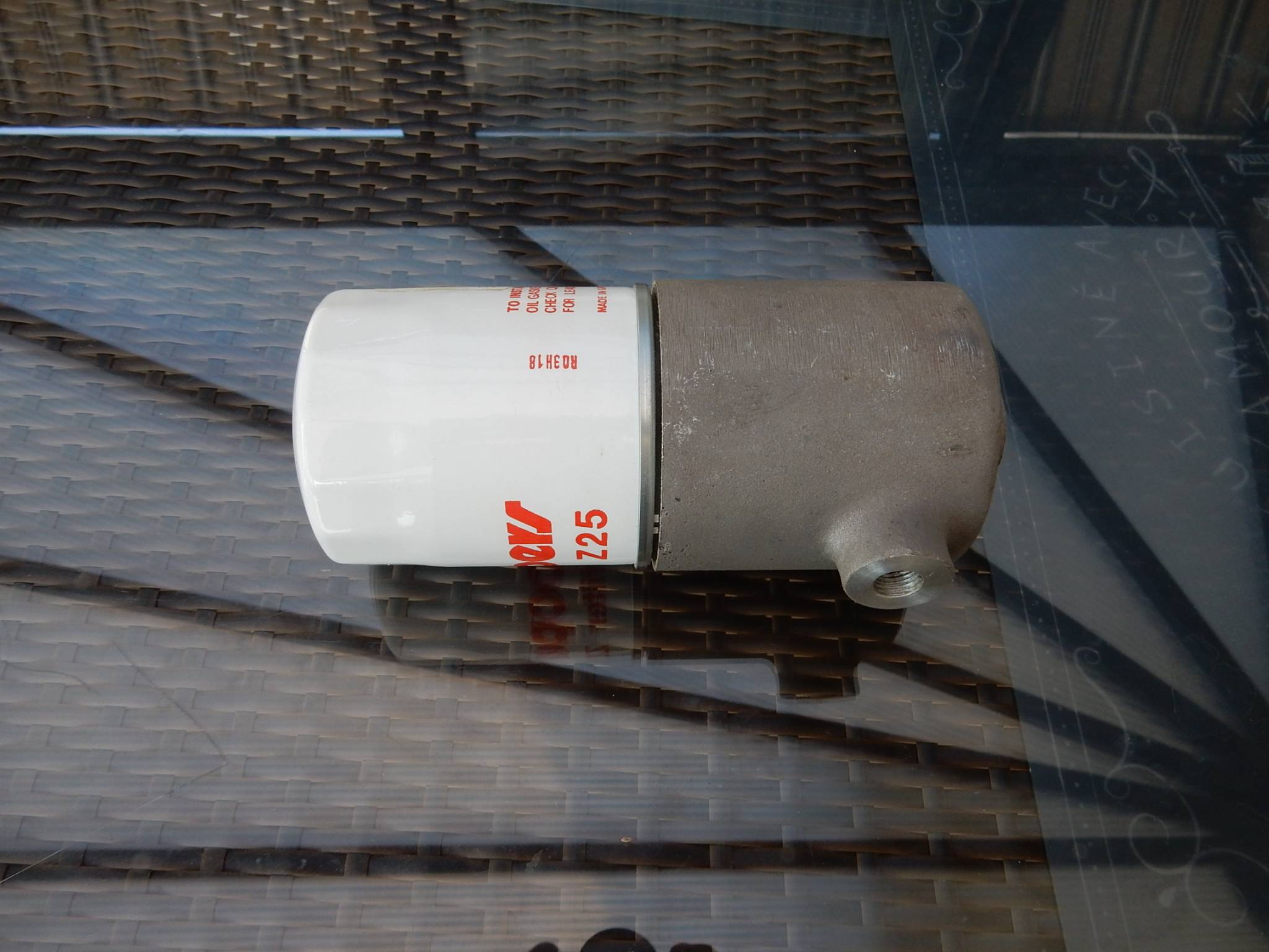

Qui peut me dire ou brancher ce filtre ,et a quel endroit le fixer

Saby sur ta première photo le filtre n'est pas monte sur une td . sur la td le filtre d'origine , et la commande de direction gênent.
Pour les autres intervenants , a partir du moment ou on change un filtre a huile , on s'en met plein les main .
Même avec une voiture moderne . Mais la , la cartouche est en bas . Elle ne se vide pas , parfait pour la main.
Par contre la partie haute du filtre contiens 20 cl d'huile qui vous coule sur la main . Pas le top .
Une solution percer le bas de la cartouche avec un tournevis pour vidanger le filtre .
Mais je le met ou ce filtre .
Bernard.

Merci ttersu ,mais je parlais de la premiere photo .Il faut lire depuis le debut .

Compartiment moteur d'une TD .Difficile de greffer un autre filtre a huile .

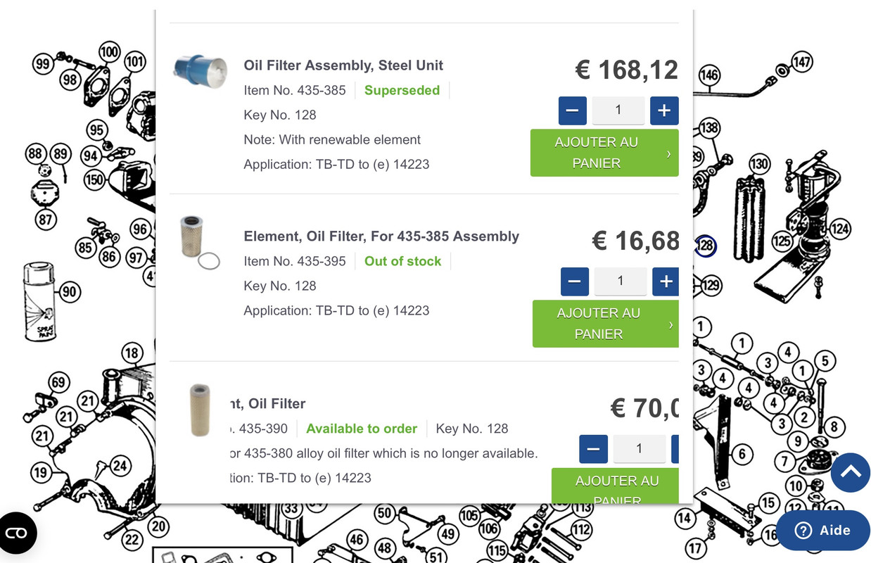

Bernard l'adaptateur de ta 1ere photo est pour les moteurs avant le 14224 ;
le bon est celui de Saby , avant derniere photo (peut-etre une TF d'ailleurs)
le kit est celui-là :
https://www.moss-europe.fr/oil-filter-a ... 5-865.html

la réponse est sur la vue éclatée du moteur dans le catalogue Moss avec les origines et les adaptations
Cordialement

Message par bernard47 »
Tout a fait Thierry !! Il y a deux montages différents. Un montage avec le filtre incorpore a la pompe et un montage avec le filtre deporte .
C'est celui que j'ai mis en photo lors de mon premier message . Sauf que le montage de celui que j'ai mis en photo offre l'avantage
de monter des cartouches a huile moderne .
Je vais donc monter cet adaptateur https://www.moss-europe.fr/oil-filter-a ... 5-865.html
