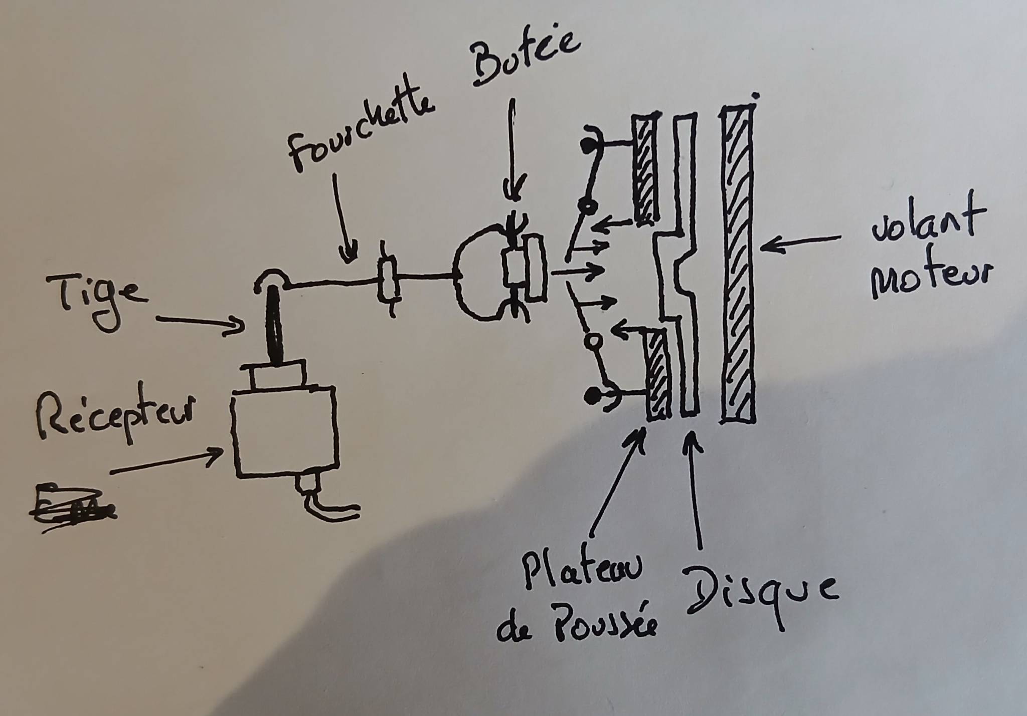

Se peut-il que le mécanisme d’embrayage ne soit pas le bon ?
Si comme l'explique parfaitement JMAU sur le lien joint, le disque monté à l'envers appuie sur le plateau de poussée, est- ce concevable de penser qu’à ce moment là, l’état du système corresponde à une position semi- débrayée ?
Si oui, pourquoi la butée frotte ?
Avec mon immense talent de dessinateur, j’ai gribouillé un schéma qui peut interroger sur 2 points:
La longueur de la tige de poussée du récepteur.
Le modèle (si remplacé, ou grippé) du récepteur, et son positionnement.
Avis des experts ...

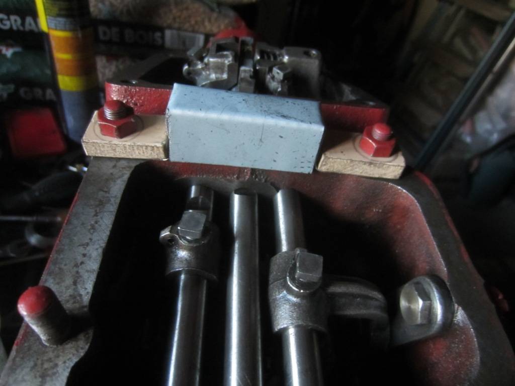

Mais avant de la remonter sur le châssis, il lui faut essayer la BV à blanc.
L'idéal et de ne pas mettre le couvercle et de la manipuler.
Voici un outil bien sympa pour bien mettre en pression les arbres de sélection et ces fourches.
Outil pour tenir les 3 ressorts et leurs billes sans le couvercle III.JPG (57.6 Kio) Vu 440 fois
