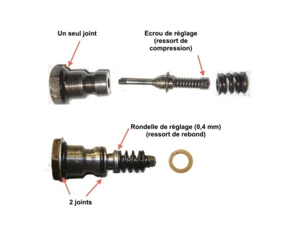

On m'a conseillé de huile de fourche de moto, ce que j'ai fait, par contre je suis preneur d'une notice pour le réglage du clapet.
- Messages : 21562
Re: Amortisseur très dur
huile de fourche
en général la W20 convient, tout porte à croire que si le clapet d’amortisseur est trop dur il faudrait légèrement le dévisser, mais …

Je viens de débloquer le boulon sur la photo que tu m'as envoyé mais ça fait rien il était serré mais très normalement.
je sais pas comment on envoie une photo parce que j'aurais pu envoyer une photo de mon train j'ai peut-être fait une erreur quelque part certainement si quelqu'un peut m'aider pour l'envoyer une photo je suis preneur
