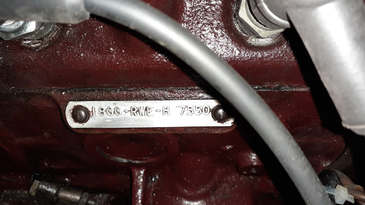

"mon moteur est un 18 GG"
...donc le tableau communiqué ci dessus est le bon, il correspond à ma woiture (MGB GT 1970) , moteur 18 GG.

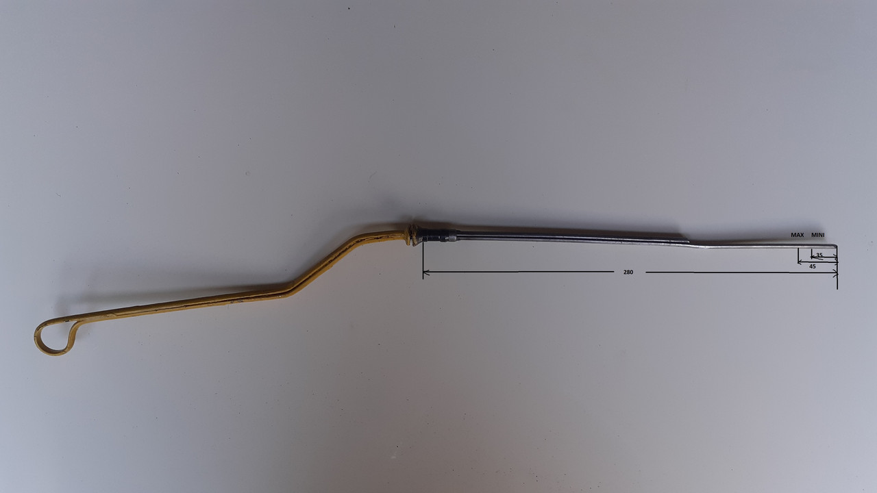

Merci Santalier, j'ai pris les dimensions, jauge et puits de jauge, vous qui avez un 1800GG comme moi, seriez vous aimable de regarder si vous avez les mêmes valeurs.
Je vous en remercie à l'avance.

Merci de votre amabilité Santalier, c’est sympa, pour le puit de jauge je regarde ça de plus prés.
Encore merci

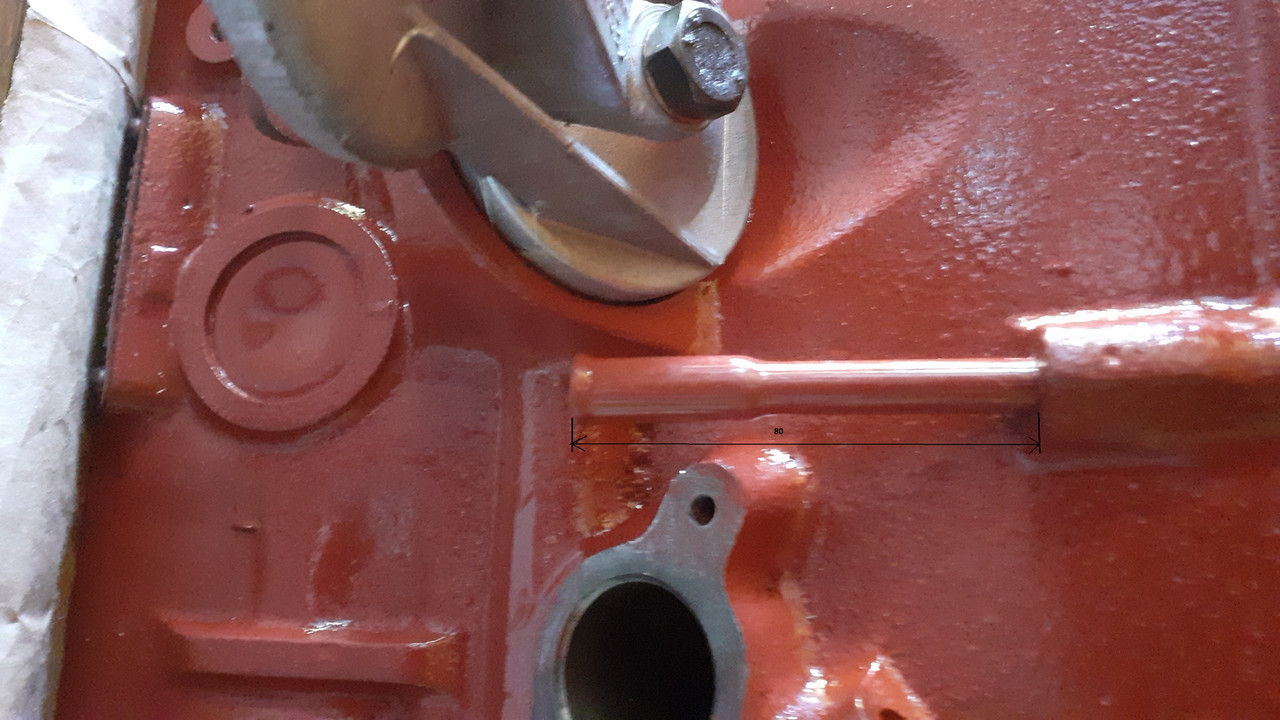

le niveau d'huile se trouvé au maxi sur la jauge et n'avoir récolté que 3.5 litres Sujet longuement débattu, la jauge ne convient pas au modèle du moteur.
- Santalier
- Messages : 6624
Re: quantité huile moteur
AMMG a écrit :le niveau d'huile se trouvé au maxi sur la jauge et n'avoir récolté que 3.5 litres Sujet longuement débattu, la jauge ne convient pas au modèle du moteur.
....je vous trouve bien affirmatif.....
Les jauges sont conformes.
C'est le manchon/tube qui ne correspond pas......
Les Poitevins ça osent tout, c'est même à ça qu'on les reconnait....
MG85
- Messages : 179
- Enregistré le : 08 déc. 2019, 13:42
- année : 1970
- Serie speciale : Boite Overdrive.
Un grand MERCI à vous tous.
Je vais remplacer le tube de jauge.
AMMG
- Messages : 2101
- Type : Midget
Les Poitevins Charentais?
Quelque soit le tube, les jauges coudées du premier modèle avec obturateur caoutchouc mesurent toujours exactement le niveau d' huile depuis le fond du carter. Et il suffit de 7mm.
