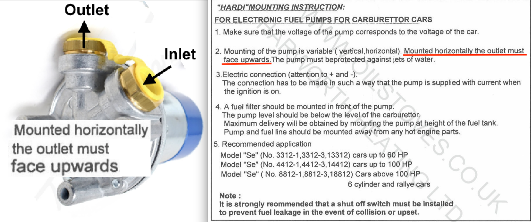

J'ai posé la question ce matin à MGOC pour faire un recoupement avant de me lancer dans l'achat de la nouvelle pompe, voici la réponse :
Bonjour.
La pompe Hardi 9912M est la même que celle que nous fournissons pour les MGB, MGC et MGB GT V8. Elle est conçue pour fournir du carburant à une pression comprise entre 2,61 et 3,48 psi, soit un débit de 20 à 24 gallons par heure. À titre de comparaison, la pompe SU standard est conçue pour une pression de 2,7 psi et un débit de 18 gallons par heure. La pompe Hardi devrait largement suffire. Votre problème pourrait provenir d'une aspiration d'air dans la conduite entre le réservoir et la pompe, ou d'un montage incorrect de cette dernière. L'entrée de la pompe Hardi doit être située au-dessus de la sortie.

Je vais donc regarder l'orientation de la pompe, car comme l'avait évoqué Florent, sait on jamais.
Je fais un essai sur le filtre, mais comme déjà évoqué j'ai des doutes.
Et je reviendrai vers vous pour le résultat 😉

Posté : 13 févr. 2026, 17:01
par JMAU
JMGC a écrit : Aujourd’hui, 16:19 Bonjour à tous,
... L'entrée de la pompe Hardi doit être située au-dessus de la sortie.
C'est le contraire....
Capture d’écran 2026-02-13 à 16.53.06.png (818.34 Kio) Vu 45 fois
La pompe montée horizontalement, non seulement la sortie doit être au dessus de l'entrée mais doit aussi être dirigée vers le haut.
Cela est dû à la conception des clapets de non retour quand la gravité intervient.
Re: Mon moteur ce coupe et repart
Posté : 13 févr. 2026, 17:36
par JMGC
Merci JMAU, tu me sauves, déjà que je pense que je n'ai pas trop fait attention à ça mais si en plus j'ai de mauvaises indications 😳
