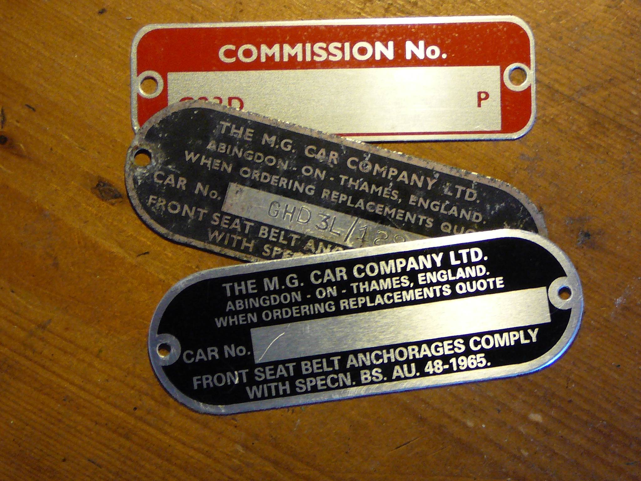

Ma neuve devant mon ancienne et une autre plaque fournie dans le kit:

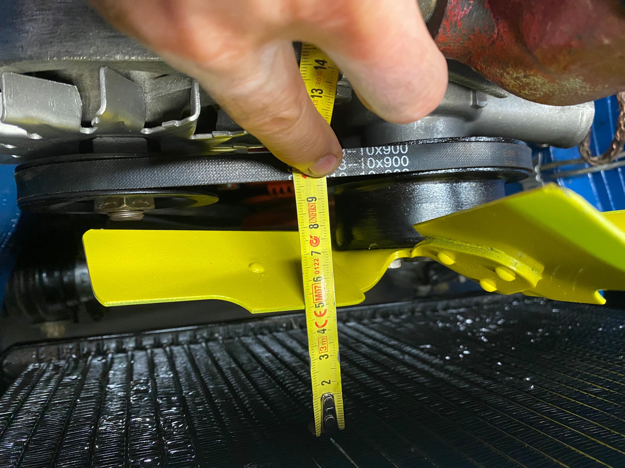

l'hélice est à 5cm du radiateur et aucun risque qu'elle ne touche le retour de la traverse ou alors les supports moteur auront lâchés.
Messages : 805
Message par Snakeed14 »
A mon avis si l'hélice est à 5cm du radiateur, c'est qu'il faut trouver la poulie longue comme on peut la voir sur les photos de JMAU. (L'hélice doit être à 2 - 3cm du radiateur)
Ou alors c'est pas la bonne pompe à eau ?

La plaque est en aluminium, n'importe quel jeu de frappe convient, à partir de 16 ou 17€ sur Amazon le jeu complet (lettres + chiffres). Je ne sais quelle est la taille en pouces, mais ça correspond à 4mm.
La plaque est simplement vissée sur l'aile interne avec des vis parker à empreinte cruxiforme (sur ma BGT de 67)

Snakeed14 a écrit : 09 août 2024, 08:40 A mon avis si l'hélice est à 5cm du radiateur, c'est qu'il faut trouver la poulie longue comme on peut la voir sur les photos de JMAU. (L'hélice doit être à 2 - 3cm du radiateur)
Sur le lien qui a été mis au dessus il est noté 1pouce 3/4 soit 4,5cm
Je suis à un peu moins de 5cm je pense que ça doit passer, la pompe à eau est identique à l’ancienne.

Vroum a écrit : 09 août 2024, 02:18 En acheter une!

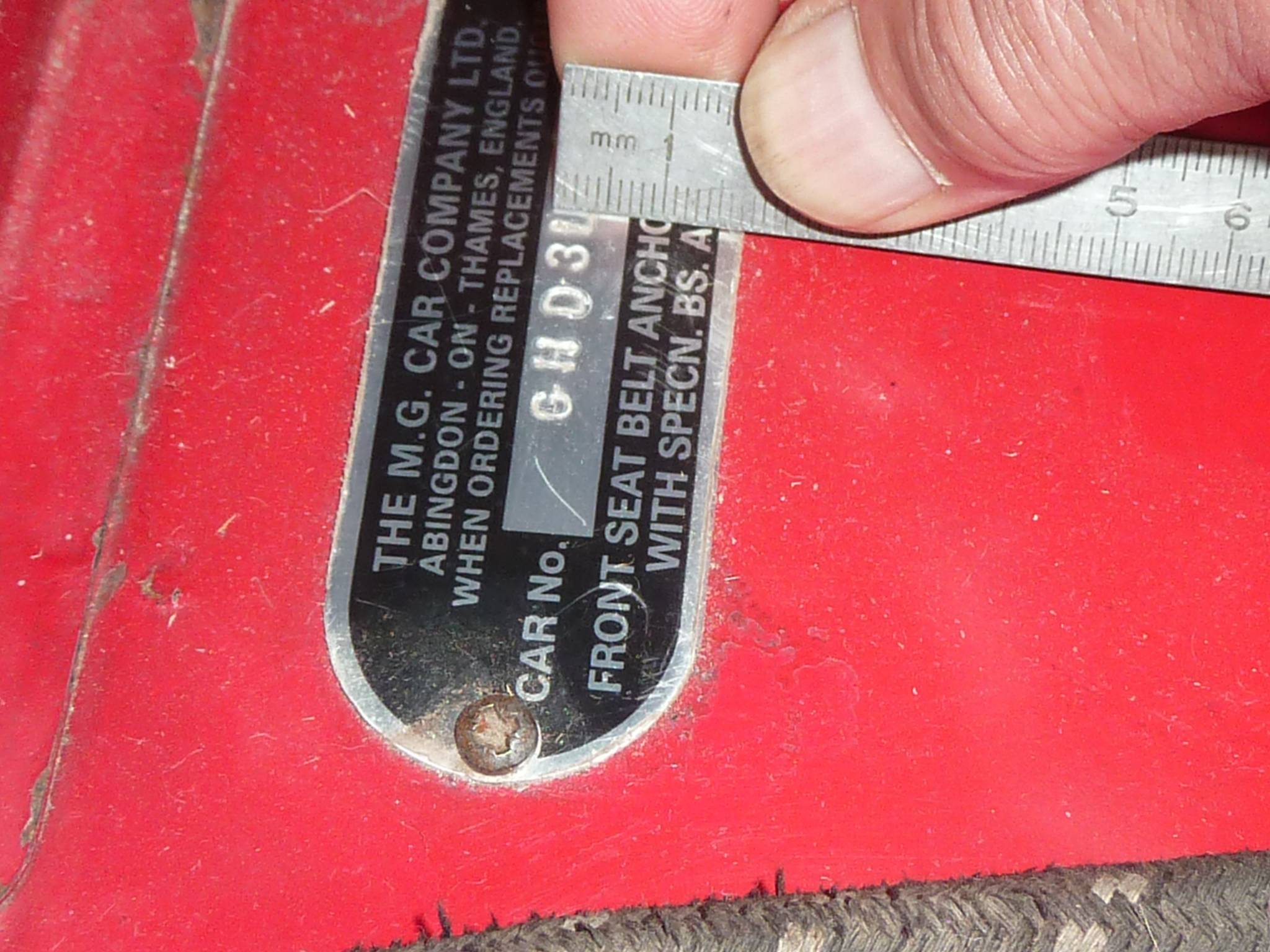

le numéro inscrit dessus correspond à quoi? c'est bien le numéro de série? car j'ai juste un numéro à 6 chiffres qui a été tapé sur une plaque d'alu hors sur ta photo cela commence par ghd 3l/ et je suppose qu'il y a les 6 numéros derrière? ou puis je trouver ce numéro complet? merci
saby a écrit : 09 août 2024, 14:32
en général …
il y a bien les restes de rivets à cet endroit merci c'est parfait pour la localisation

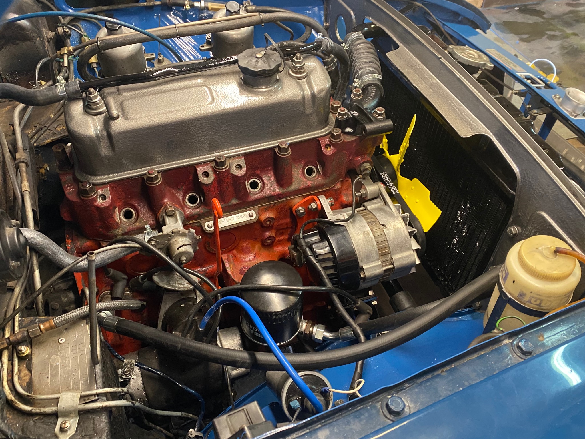

ça y est petit tour du quartier est validé, mais la liste des choses à faire ne fait que s'allonger!! la fuite à l'échappement m'a l'air de provenir du joint entre la culasse et le collecteur et je dois regarder le train avant et les freins avants car j'ai un claquement lors des freinages roues braquées, peut être une plaquette qui se promène. ça avance doucement. :)

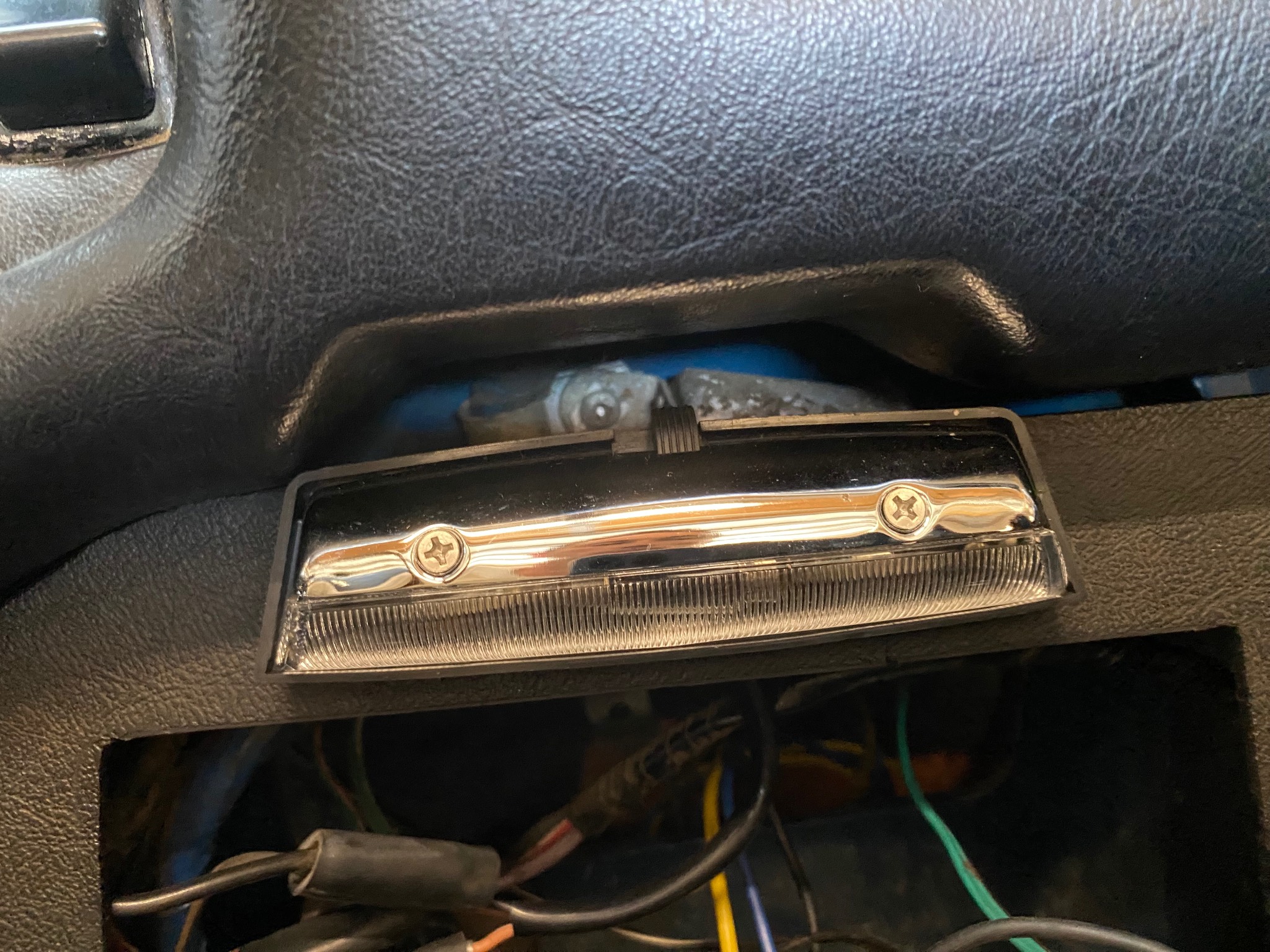

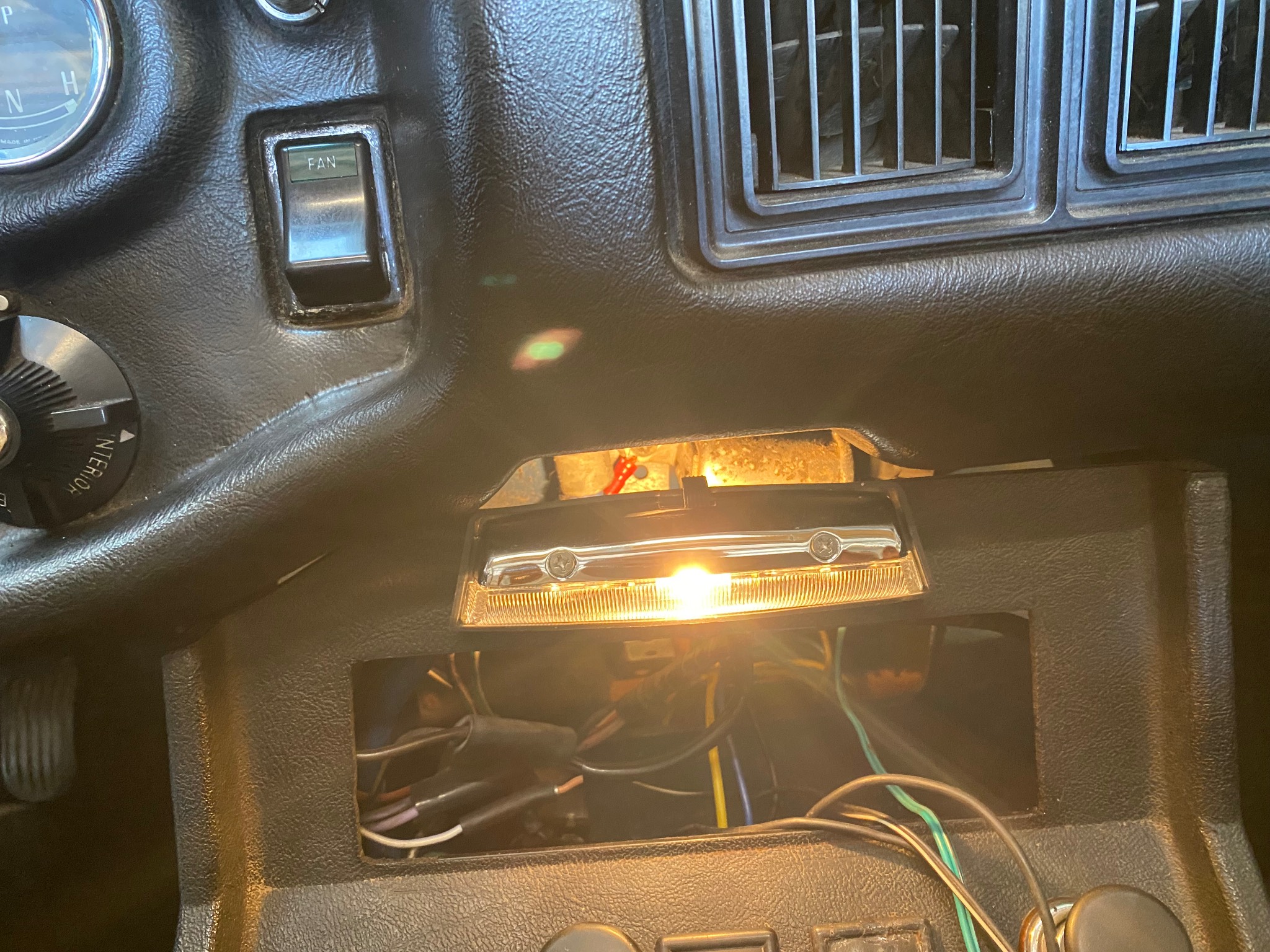

J’ai un vide entre le tableau de bord et la console après recherche sur les sites des fournisseurs, J’ai l’impression que ma console ne correspond pas à une année 69. Y a-t-il quelque chose pour cacher ou boucher ce trou ?
Messages : 21216
boucher ce trou

pour une bagnole de 1969 c’est sans doutes, peut être, GHN4/L/158371, L pour conduite à gauche.

tu as rajouté un morceau de plastique? je saurai faire, par contre c'est d'origine? c'est moyen coté finition
pour ma question sur le numero de série, j'ai bien trouvé ça
mais lequel est le bon? ghn3/?ghn3-l ou -u? comment savoir?

ghn3-l ou -u
L c’est pour conduite à gauche, U c’est pour USA. GHN4 c’est pour 1969.

Messages : 16355
boucher ce trou
Essaye de pousser un peu la console sous le TdB (au besoin la raboter un poil?) et (?) de remonter la loupiote.

JMAU a écrit : 09 août 2024, 18:06
boucher ce trou
je peux essayer de raboter un peu pour que ça jointe mieux, (là la console est démontée sur la photo) mais je ne pourrai pas tout gagner, je serai obligé de rajouter un bout.

donc je serai plus juste avec ghn3-l?
GHN3 c’est pour une bagnole de 1967.

la mienne est du 11/07/1969 si un membre du forum en a une de proche, peut être pourra t'il me dire gh3 ou gh4? ou tu es sur que c'est gh4?

tu es sur
la numérisation des mgb a toujours été faite comme ça

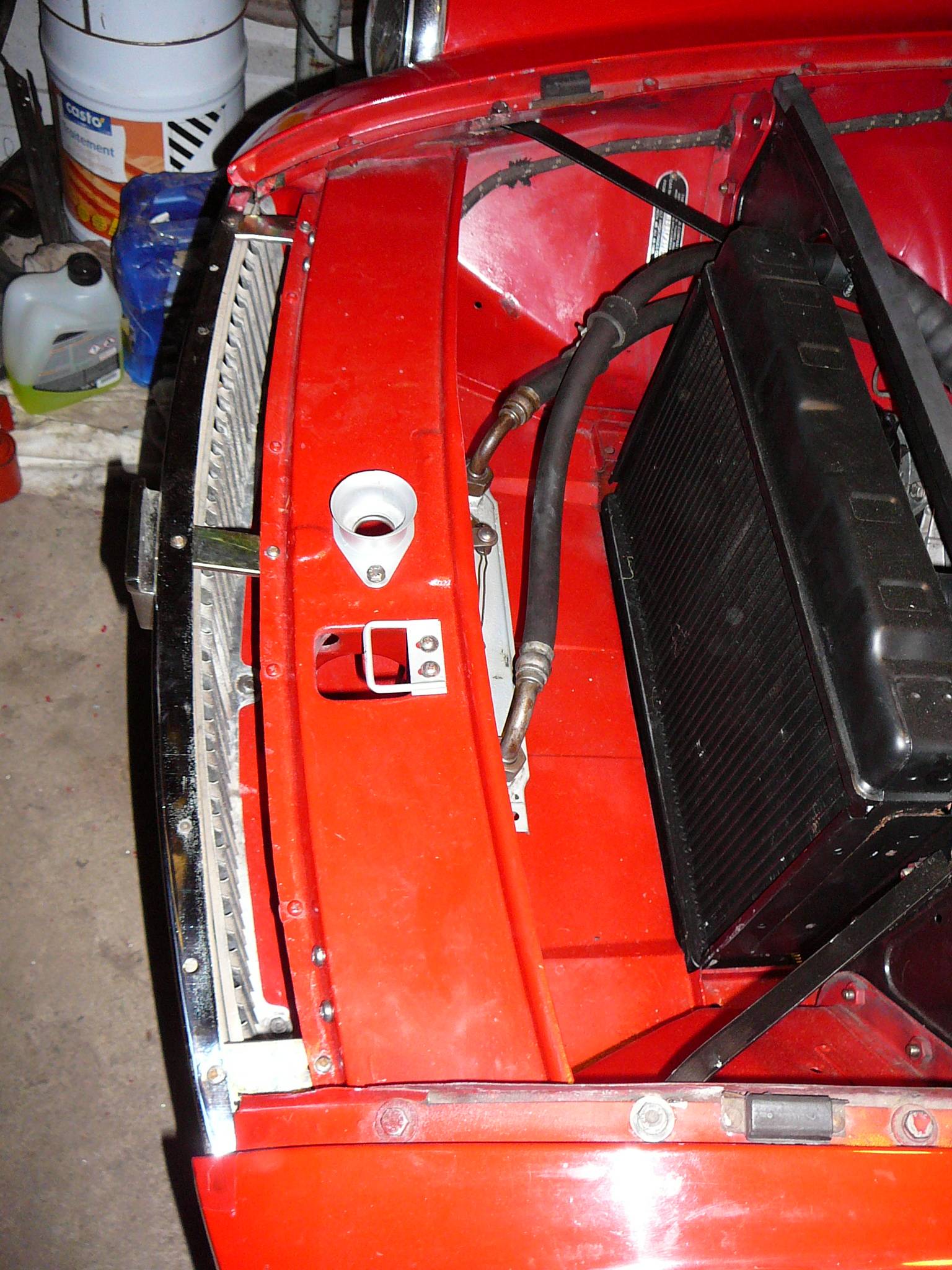

saxogrn a écrit : 09 août 2024, 13:36Peux tu préciser où et à quel endroit de quelle aile ? Ou une photo ?
Comme l'a montré Saby, elle est au même endroit.
Sur l'aile droite, devant la paroi support de radiateur:
