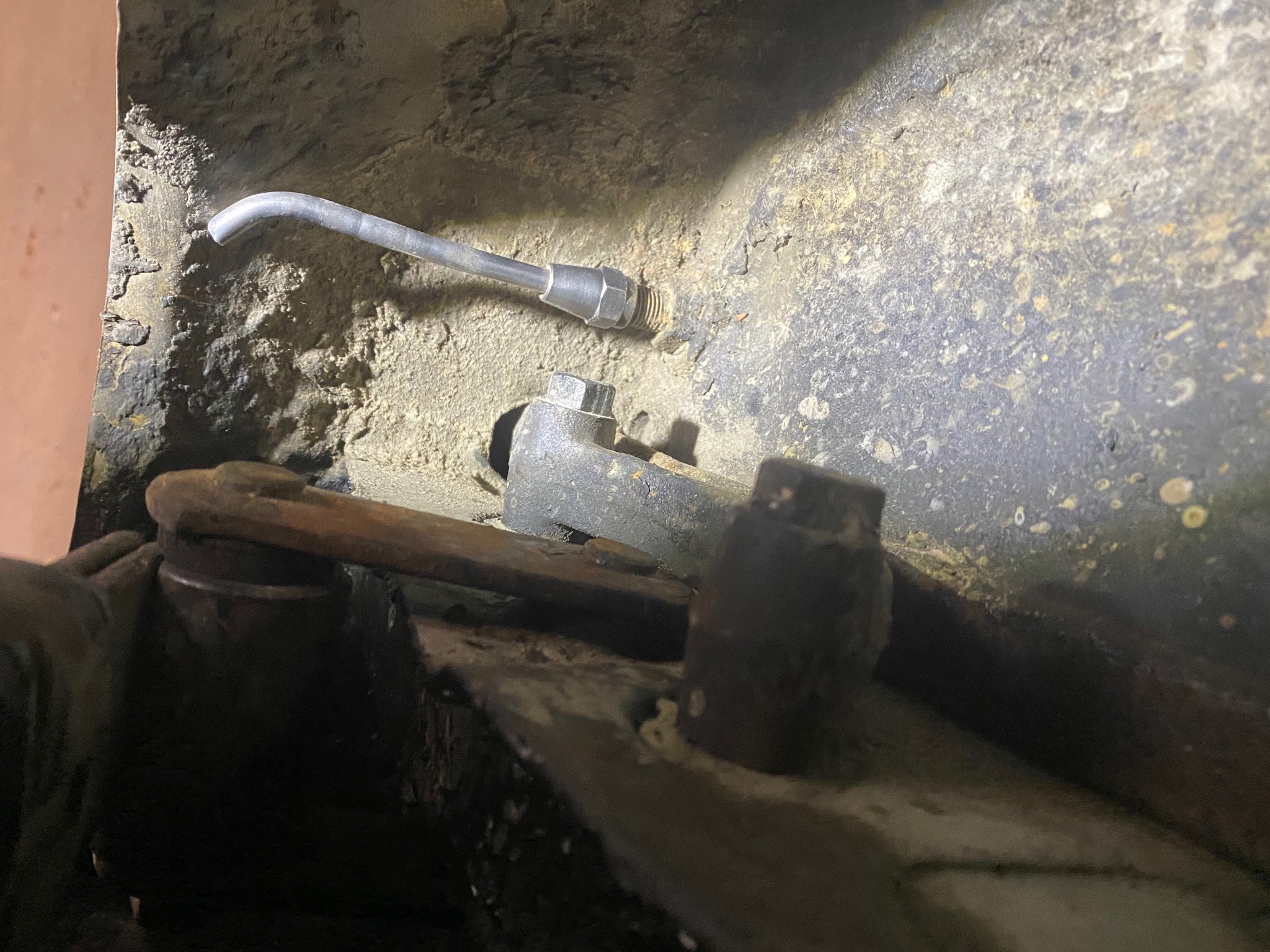

Ce matin j’ai retiré le tuyau de mise à l’air du réservoir et ça prend du temps !!! Je vais préparer la queue de cochon à mettre dans le coffre et l’évacuation des vapeurs dehors. Je dois aussi changer les silent blocs de barre Stab.

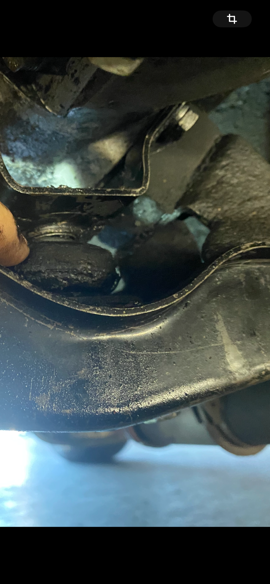

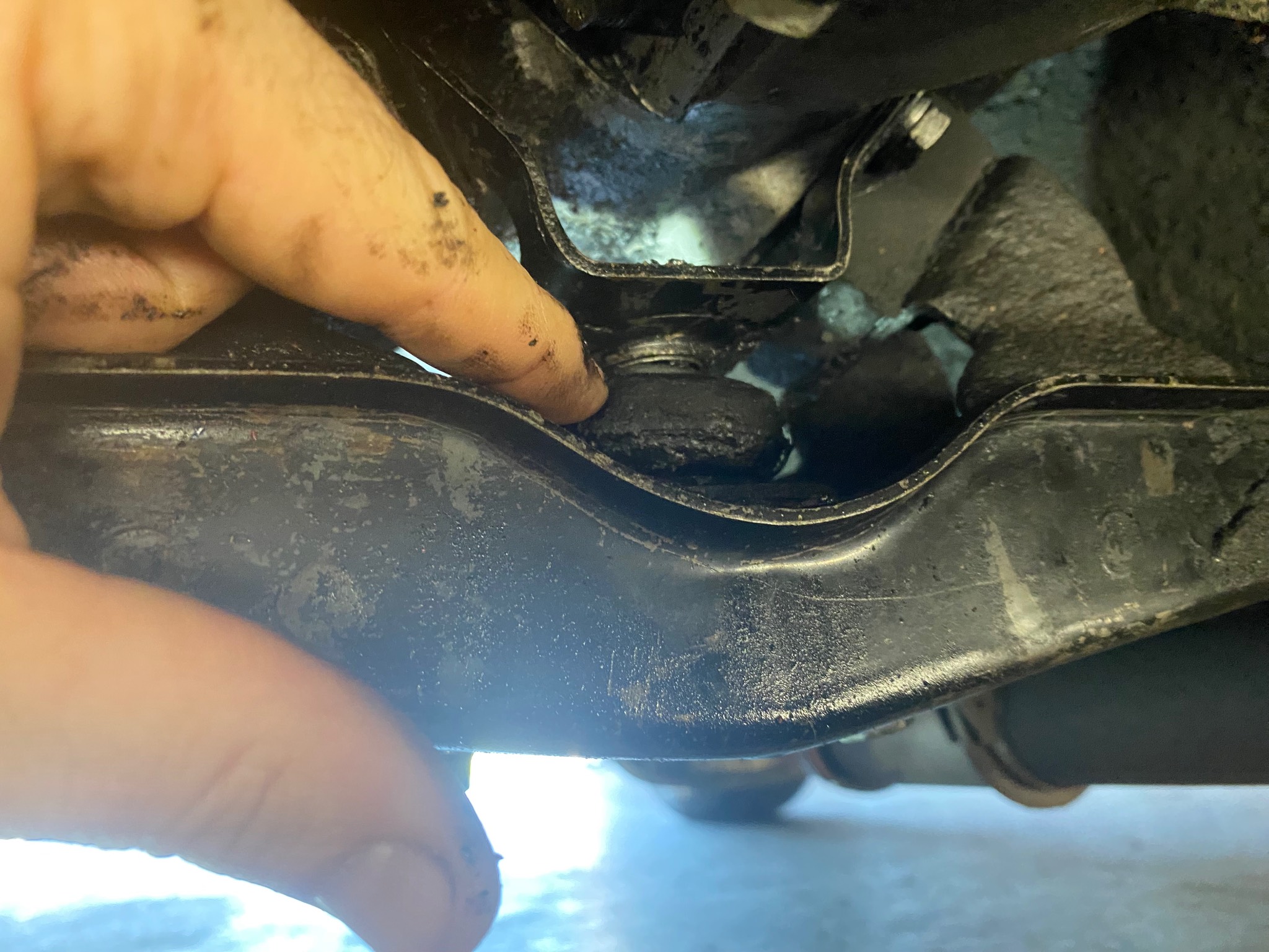

Est ce normal que le caoutchouc rond support de boîte coulisse librement on dirait qu’il ne sert à rien ?
Messages : 21200
il ne sert à rien
il y a un caoutchouc dessus et un dessous avec un boulon qui les traverses et les compresses légèrement, cela évite des mouvements intempestifs de la boîte de vitesse. dans l’état du caoutchouc de la photographie, bouffé par l’huile et pas en place il ne sert à rien.

Cela pourrait expliquer le claquement à l’accélération.👍🏻

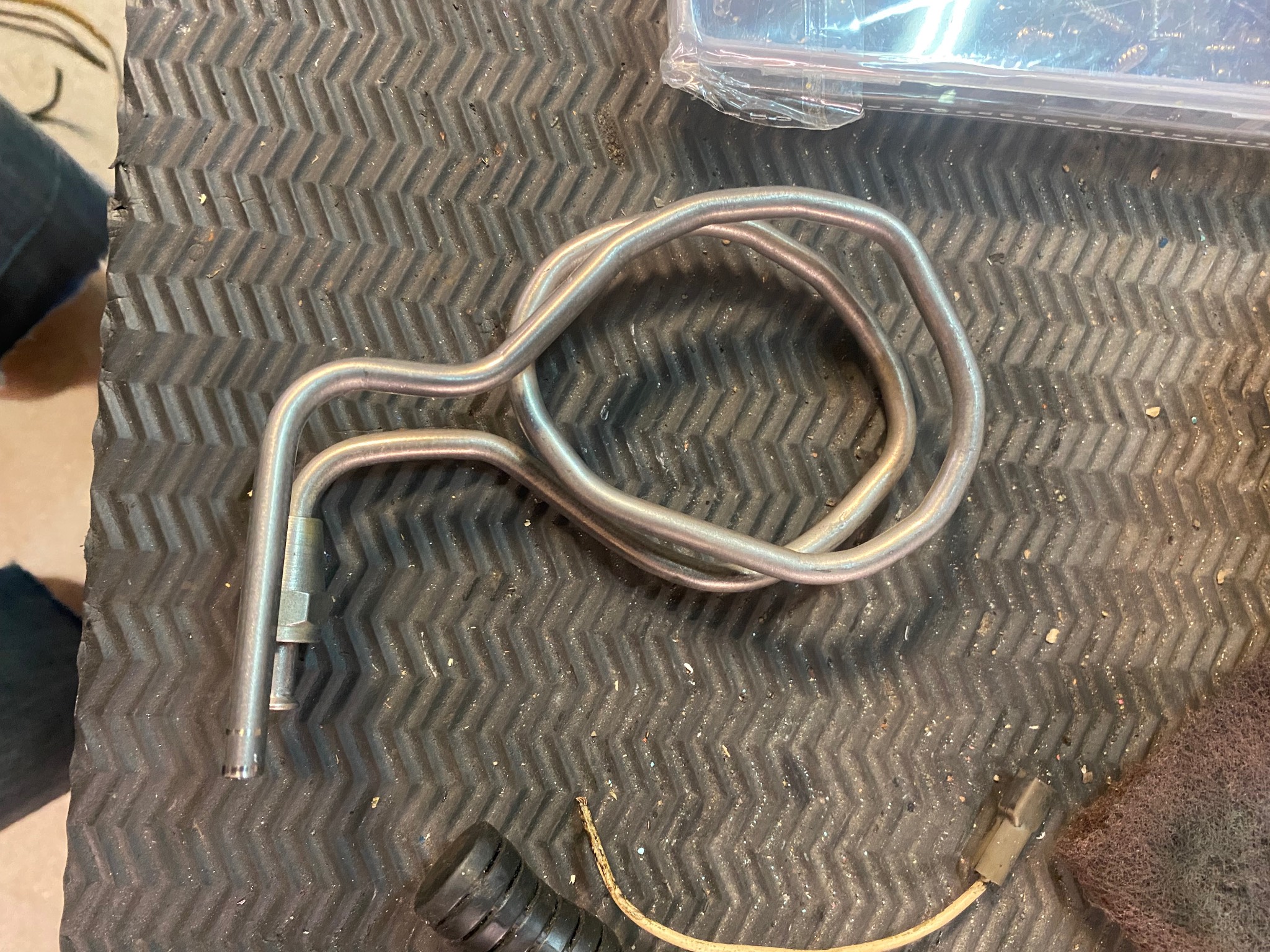

Bon un peu de bricolage aujourd’hui j’ai fini de démonter la durite de mise à l’air du réservoir, le système de recyclage des vapeurs dans le coffre et fabriqué une « queue de cochon »
Elle n’est pas super esthétique 😊
J’ai conservé les durites d’origine du système.
Et fait une petite rallonge dessous.

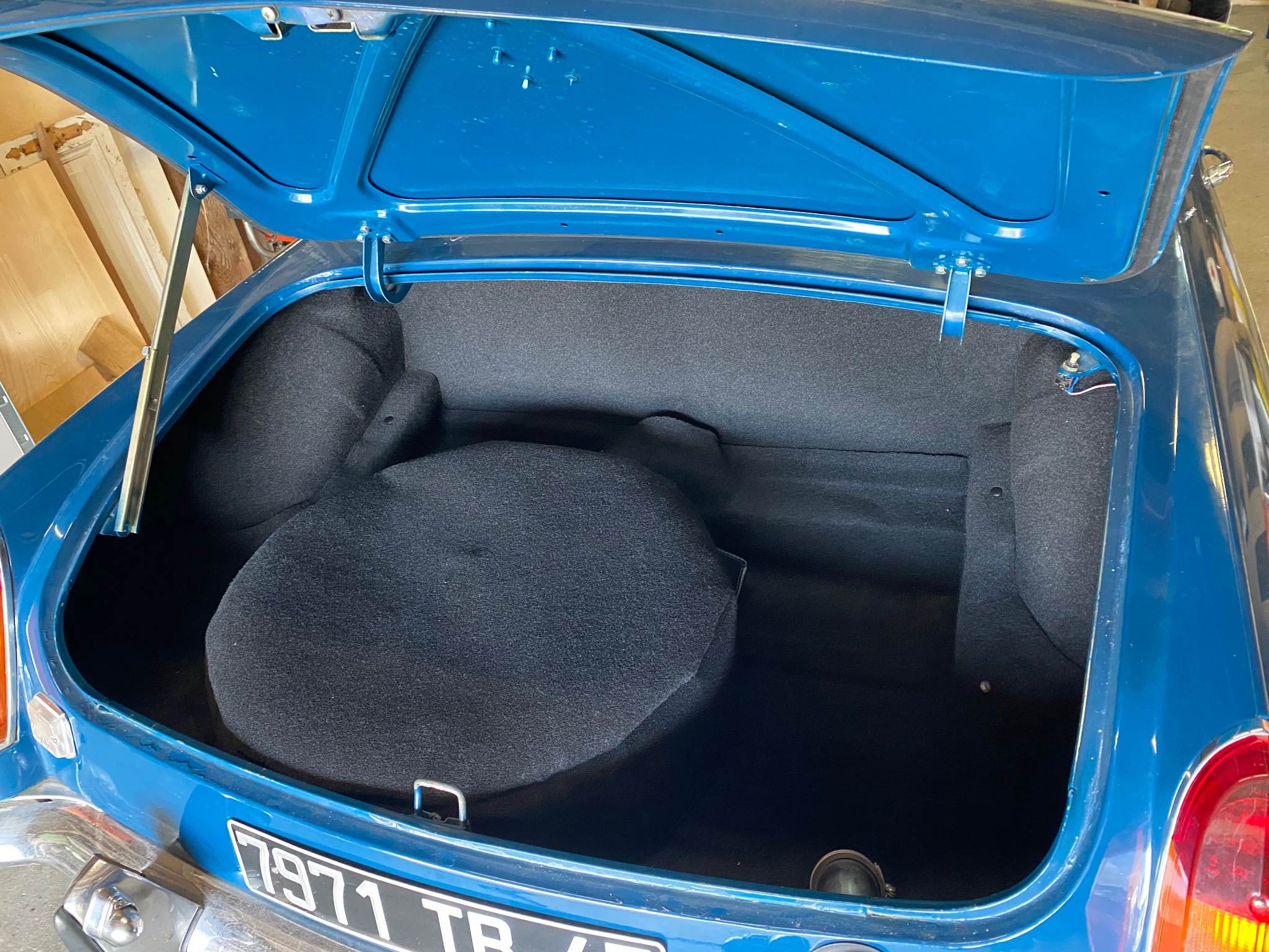

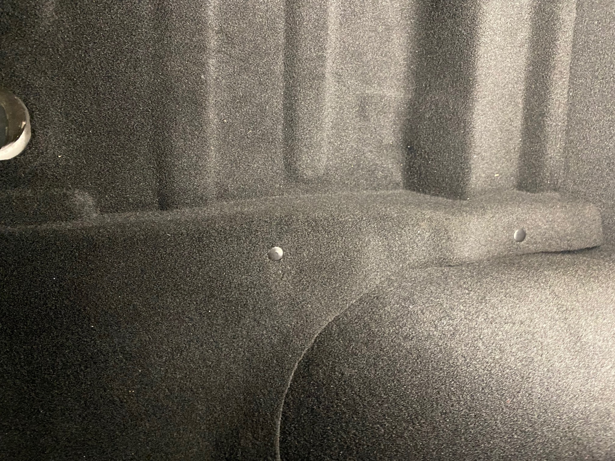

Et là je viens de passer au moins une heure pour fixer 4 pressions sur la moquette de coffre pour quelle soit mieux ajustée. Pas très rentable à mon goût, je me suis bien embêté…😂😂

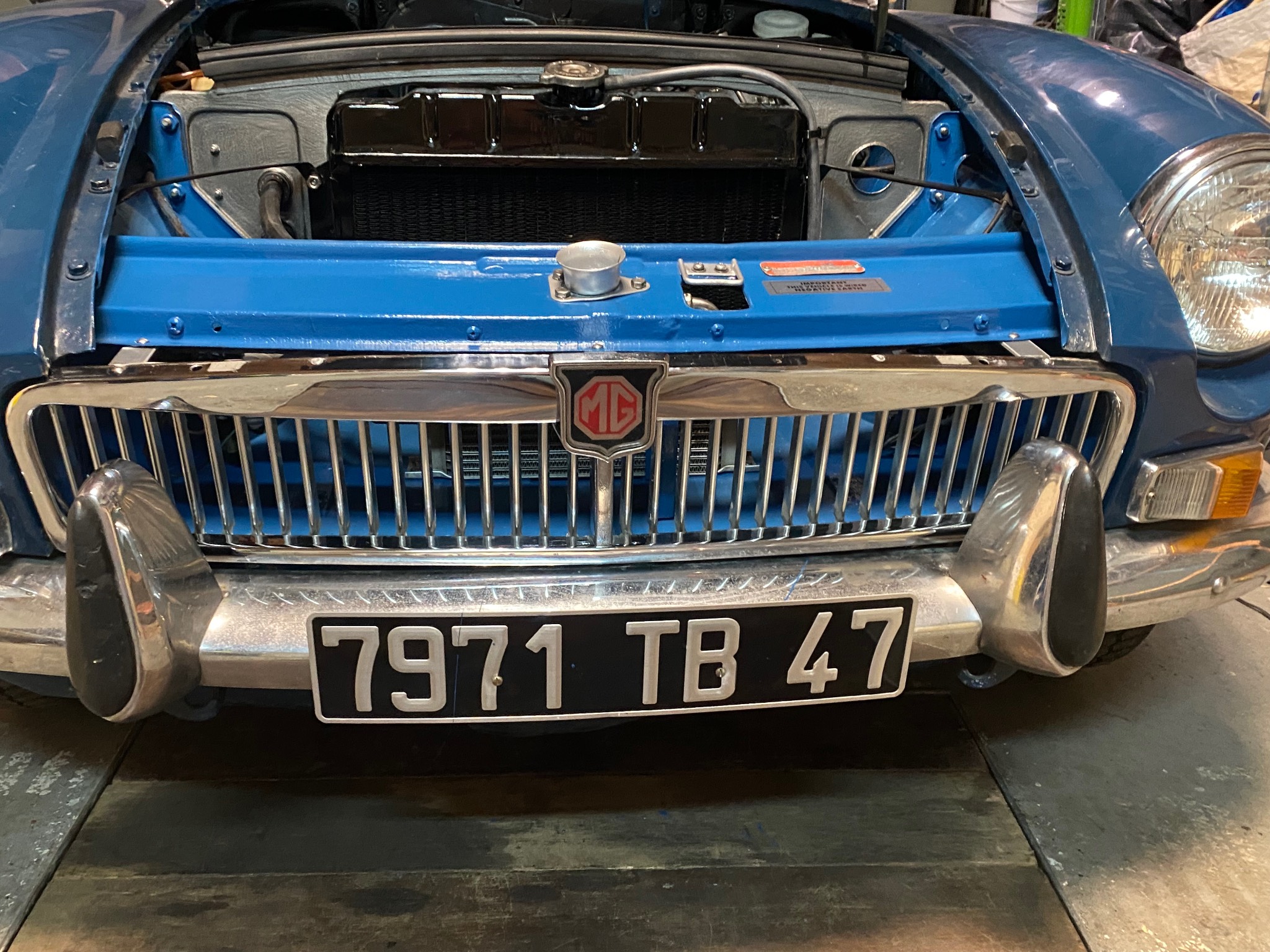

Polishé la calandre et refabriqué des pattes car il n’y en avait plus qu’une. Un petit coup de pâte abrasive qu’est-ce que ça brille !!!

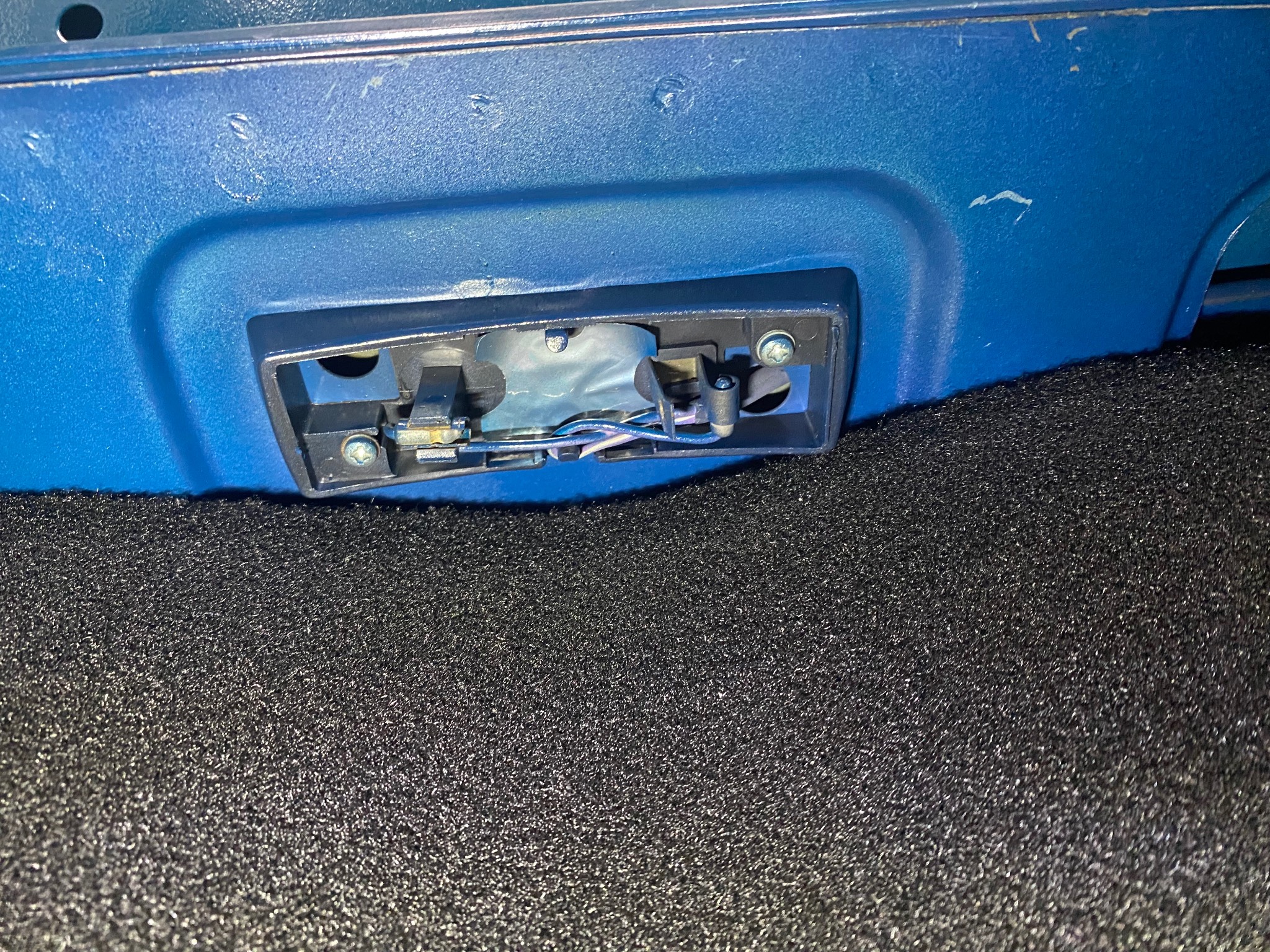

C'est d'origine l'éclairage dans le coffre ?

Aucune idée pour l’éclairage de coffre, le faisceau et le scotch est le même que le reste de la voiture, mais je pense qu’elle en vu pas mal des modifications dans son passé… le support d’éclairage ressemble à celui du tableau de bord, mais il manque le plastique qui fait vitre.

Voici une photo de la calandre. Cela ne rend pas trop en photo mais elle brille de 1000 feux comparé au pare-chocs qui est tout terne. Il aura droit au même traitement plus tard.

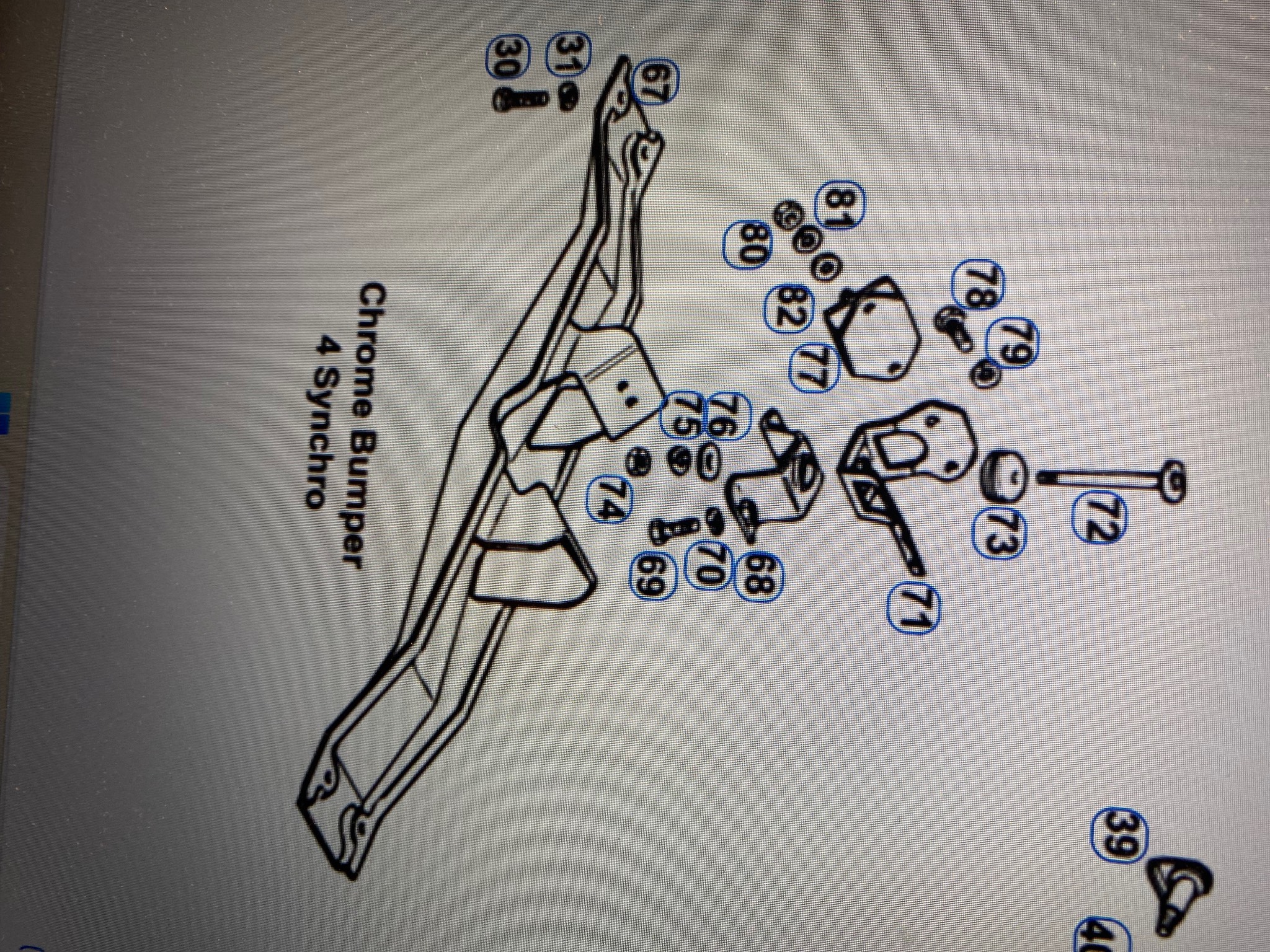

Une nouvelle question, en regardant mon support de boîte j’ai l’impression qu’il manque une pièce,
La pièce 68?
Je vais me replonger dans la vidéo trouvée sur le net. Je pense qu’il manque des pièce ou montage hybride ?

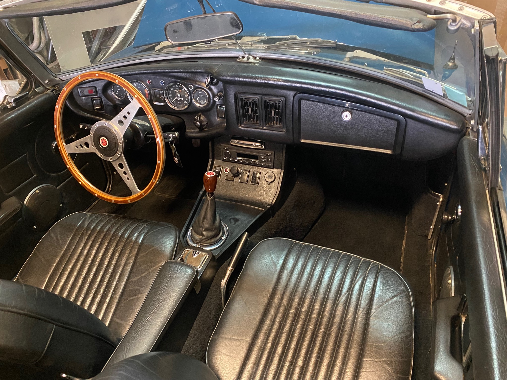

Aujourd’hui ce sera remontage des consoles centrales et qui sait peut etre démontage et polissage d’un pare choc.

Nickel la calandre, y'a pas de bosse tu as de la chance !
Petit détail, les clignotant et feux de positions sont inversés.
Pour le support de boite, c'est détaillé ici : http://www.mgb-stuff.org.uk/xmember2.htm
La pièce 68 ne se situe pas en dessous ?

Snakeed14 a écrit : 13 août 2024, 09:28 Nickel la calandre, y'a pas de bosse tu as de la chance !
je veux bien un peu de chance car ça commence à faire beaucoup :cry: pour les clignos à inverser, merci un détails de plus à régler.
la pièce 68, je ne la vois ni sur ma photo ni sur la voiture...

les consoles sont remontées ou presque... en mettent en place le poste, les fils de l'éclairage ce sont débranchés, et je les ai mal rebranchés, donc fusible grillé et je n'en ai pas de passe... donc demain recherche de fusibles ou changement de boite à fusibles si il m'en reste une...
Pas du tout. Des MG sont sorties d'usine avec les 2 configurations. Et les inverser n'est pas si simple.

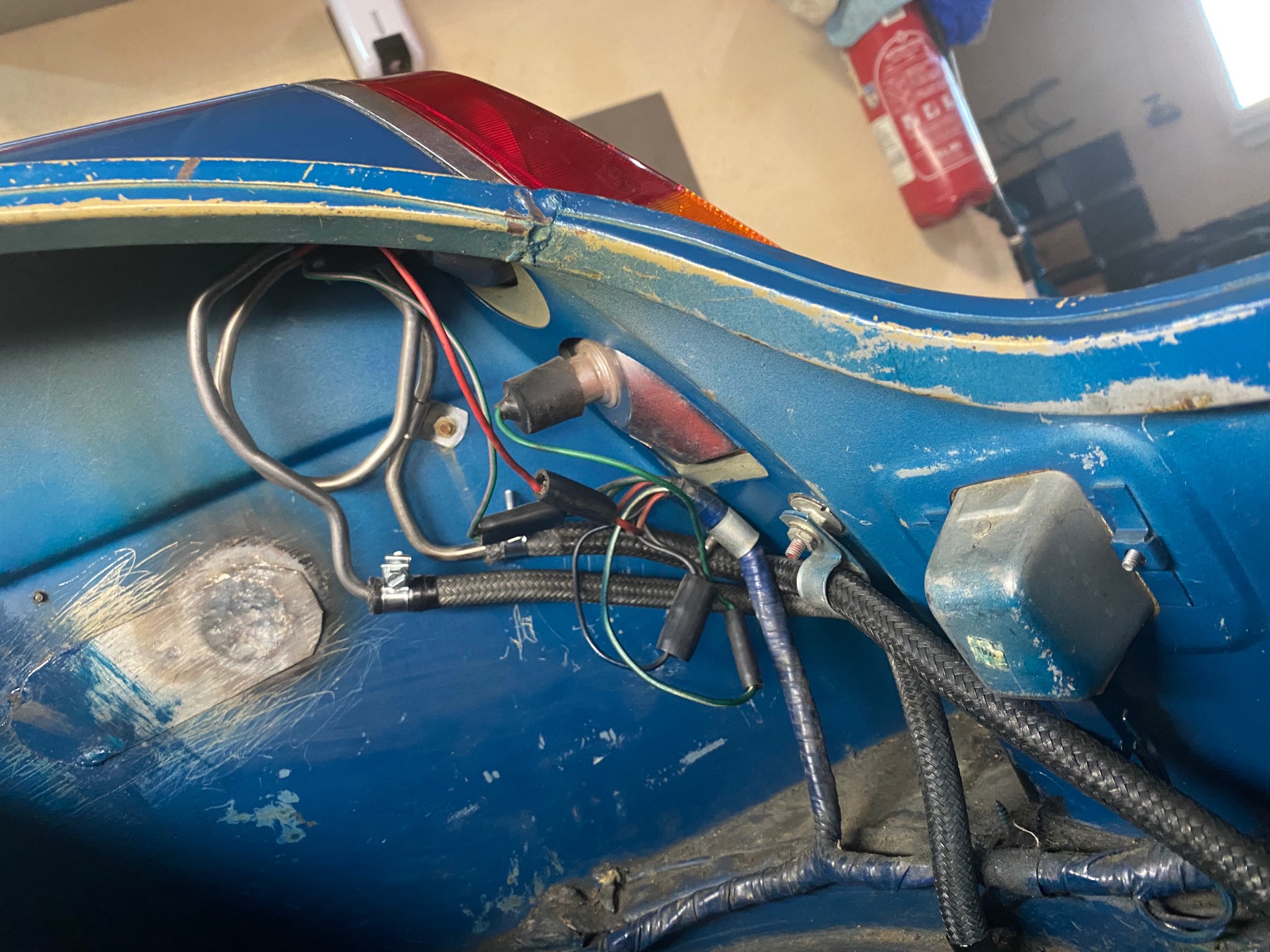

Fin du remontage de la console, et du poste, suppression de plein de fils branchés à une seule extrémité, c’est plus propre😂 et limite un peu le risque de problème électrique.

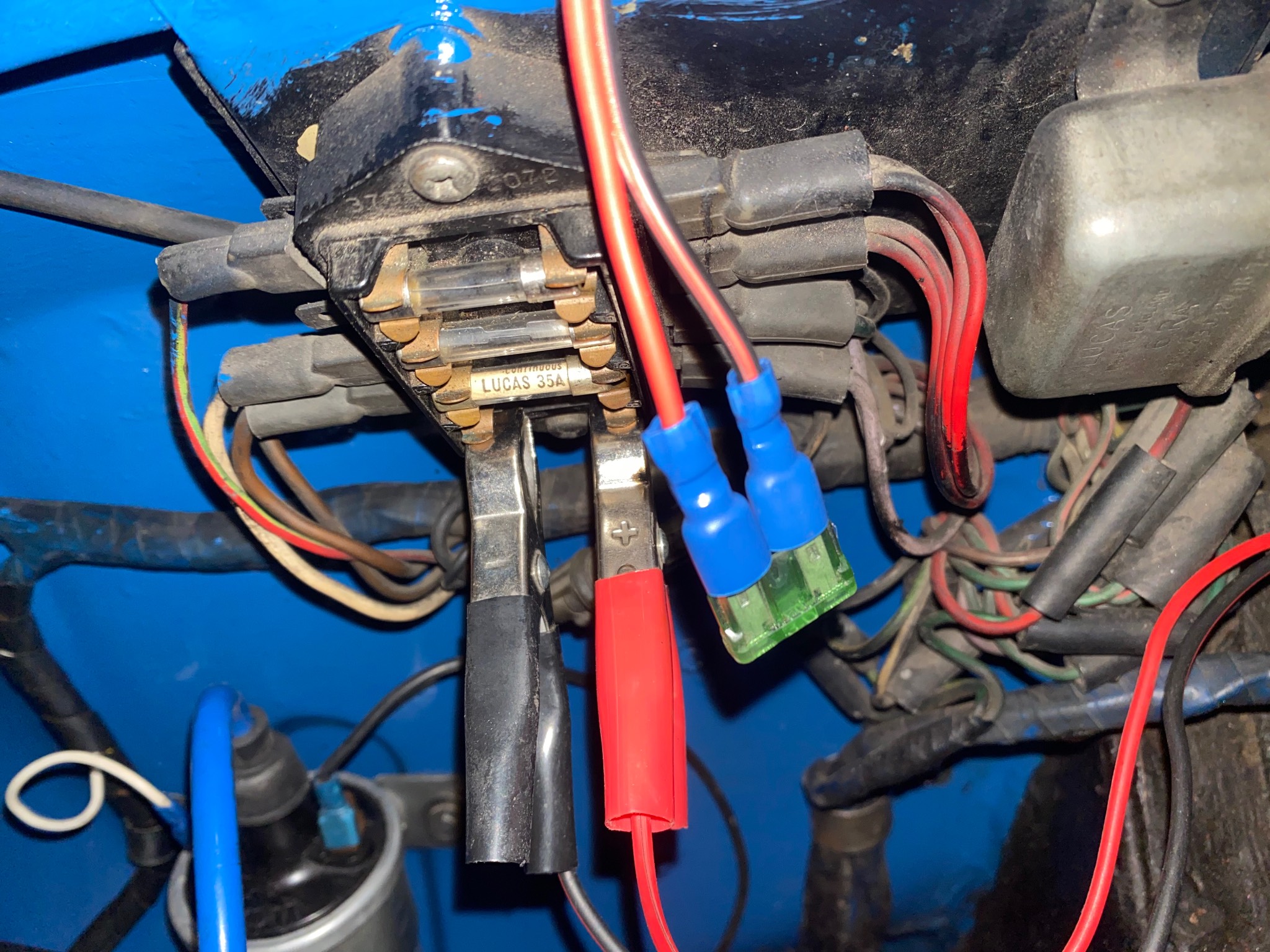

Pour palier à l’absence de fusible verre un petit bricolage provisoire
Pour répondre à jmau, voici des photos de l’éclairage intérieur, allègrement repeint en bleu, les précédents carrossiers ne se sont embêtés à cacher…
Je vais remplacer la boîte à fusible d’origine par une pour les fusibles plus récents, je pensais monter une 6 broches pour diviser les circuits des 2 fusibles du bas en 4, mais est-ce qu’une 8 ne serait pas mieux pour rajouter d’éventuels circuits.

Snakeed14 a écrit : 12 août 2024, 19:32 Beau boulot !
Les silent bloc des lames de suspension on l'air HS
ça ressemble à celui la
https://www.datch.fr/fr/mini-mg-triumph ... 15258.html
donc surement d'origine

La joie d'avoir une MGB restaurée dans les années 90. Pourquoi démonter les éléments alors qu'on peut peindre en les laissant en place :o:
Je cherche aussi à installer une boite à fusible moderne et protéger le circuit blanc et marron (Aucune protection d'origine)

Bonne idée pour la boite à fusible, l'antenne électrique!
Tu fais de l'excellent travail!
Juste un truc.. Le poste radio (de mon point de vue) n'est pas en harmonie avec la voiture (compte tenue aussi du soin que tu apportes à chaque détail.) :read:
Certainement qu'il est de meilleure qualité au niveau de l'audition , mais trouver un autoradio d'époque quitte à le transformer/modifier si il est HS où ne dispose pas de la FM est peut être un projet à envisager par la suite?
Surtout n'interprète pas mal mon observation.( je suis amoureux des vieux autoradios)
Philoupop c'est spécialisé dans la remise en état d'autoradios anciens peut être pourra -t- il te conseiller si tu le souhaites...

oui c'est ce que j'ai trouvé, dommage qu'ils ne vendent pas la lentille seule.
oui et encore ils ont du poncer avant de repeindre l'extérieur, par contre les ouvrants non, au niveau du coffre la peinture s'écaille et clairement la peinture de dessous n'est pas rayée :)
vu ta remarque sur le faisceau (auquel nous ne nous sommes pas encore intéressé) je vais prendre un porte fusible 8 broches pour quand j'aurai identifié ce faisceau blancs marron pour l'instant on rame avec le reste. :tourne:

Aucun souci, l'échange est intéressant et enrichissant, l'autoradio, vaste débat, j'aime bien le design épuré légèrement vieillot du blaupunkt, mais je dois admettre que son design va beaucoup mieux dans mon autre ancienne que dans le mgb. le problème c'est que je veux un poste avec le rds pour ne pas chercher des stations toutes les 5 min et je sais que certains modifient les vieux postes pour les réactualiser, mais pour quel cout? tout est envisageable.
Messages : 21200
je possède ma bagnole, une mgb gt de 1972, depuis au moins quarante ans, si ce n’est que le moteur est un 1950, que le ventilateur est électrique et que il y a deux relais pour les phares, tout le reste est d’origine, non pas que je soit d’un conservatisme intransigeant, mais la bagnole fonctionne très bien comme ça et je ne vois pas pourquoi je changerais des choses inutilement. les fusibles du boîtier des fusibles, quatre fusibles, ont au moins quarante ans, ils vont bien :-)
il y a quelques années, vingt cinq peut être, je m’étais construit une V8 conversion, quand je veux modifier je ne me gène pas :-)
Messages : 2750
Il faut de bonne foi admettre que les contacts des fusibles verres (pas toujours parfaitement dimensionnés avec les fixations de la boite à fusibles) sont sujets à des faux contacts assez régulièrement...après 40 ou plus de 50 ans de bons services la plupart du temps.
Messages : 21200
faux contacts
de nos jours il existe des produits pour juguler les mauvais contacts, un aspergeage réguliers des connexions de la mg et ça roule.

avec ce type de boite à fusibles, pas de modification de faisceau nécessaire et plus simple pour moi avec le stock de fusibles que j'ai dans le garage.
https://www.amazon.fr/dp/B08J9ZNZ28?psc ... ct_details
le KFF2 est un bon produit, mais il ne fait pas de miracle.
