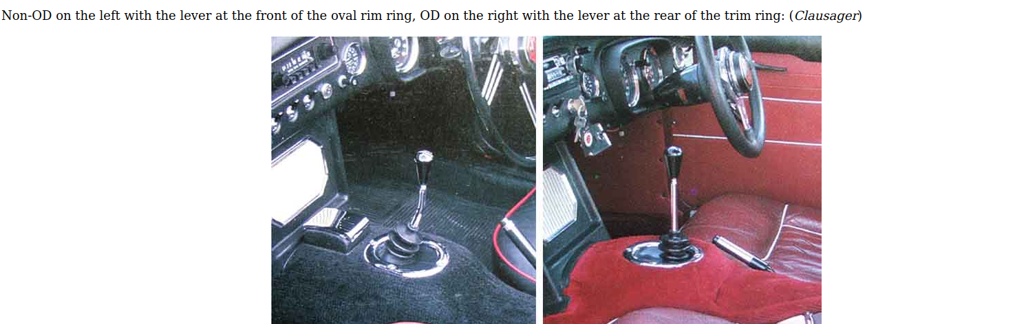

Et oui, les leviers de vitesses sont droits sur mk1 overdrive dixit le livre de ClausagerSnakeed14 a écrit : 30 oct. 2023, 20:51 j'ai vu qu'il y'a eu plusieurs type de levier et il me semble avoir vu que sur les 3 synchro overdrive, le levier était entièrement droit ?
- Messages : 21562
Re: Restauration MGB de 1966
sont droit sur Mk1
sur les MkI jusque en 1967 le levier de vitesse est coudé, ensuite il est droit
il y a quelques jours j'ai dit le contraire, j'ai du mal lire le Clausager :-)
- Messages : 828
Effectivement j'avais vu cette image sur un forum Anglais :
Ca pourrait expliquer pourquoi je n'avais plus la bague en nylon en bas du levier. Vu qu'il est plus long, la bague ne tient pas. Va falloir certainement couper une partie pour le raccourcir entre la grosse et la petite boule.
