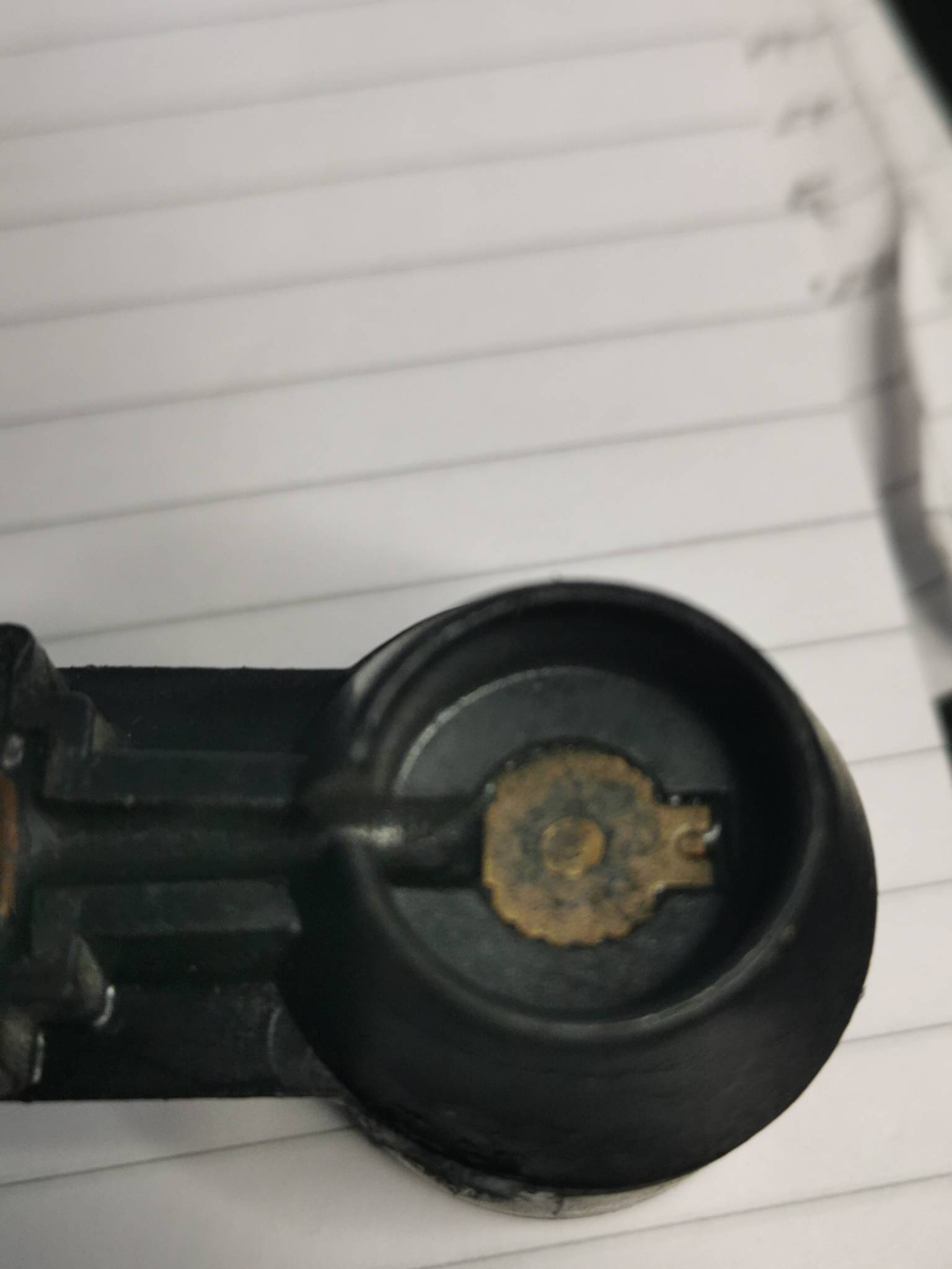

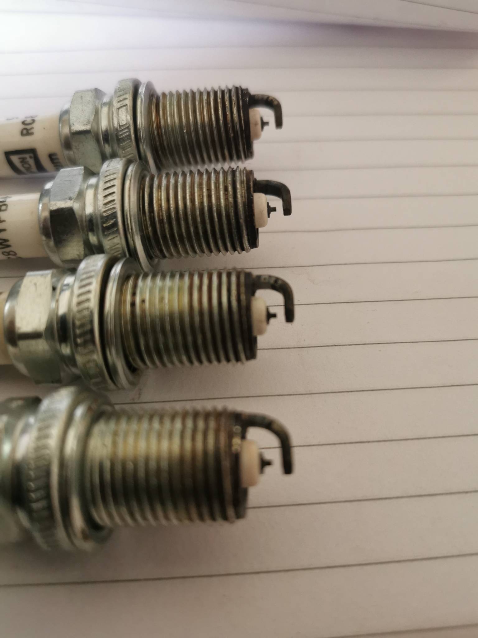

j'ai commencé par l'allumage.
Le Delco Les bougies Flûte!!!! C'est des IRIDIUM! RC8WYPB4 9802
En ce qui concerne le doigt d'allumeur, je ne le trouve pas trop franc du collier, notamment au niveau du couteau. Traces noires d'étincellages. Après c'est de la HT, pas besoin de contacts trop étendus.
Merci pour vos avis sur ces points.
Pour revenir sur les bougies, quels sont les phénomènes constatés avec des IRIDIUM?

Les irridium c'est pas que ça marche pas, disons que ça marche pas toujours et que ça fait des symptômes pas francs, mais en général il y a un vrai dysfonctionnement, ça se ressent, tu peux les changer pour tester par des modèles cuivre, nous par sécurité et parce que pas envie d'être emmerdé par des broutilles on en monte pas, mais on en voit régulièrement qui ne posent pas spécialement de problème.

La mienne broutait méchamment les iridium. Il y avait des trous à l’accélération, c’était l’enfer!
Avec des bonnes vieilles bougies au cuivre, ça marche nickel!

Merci pour les avis sur les bougies.
Des références ?
Ca m'aiderai bien bien parce qu'il y en des palanquées de bougies.
Des références ?

Nous on monte du NGK BCPR7ES

Bougies commandées!

J'ai suivi le conseil de Franck quand j'ai eu le problème, et ces bougies vont nickel!

Pourquoi être si catégorique ?Attention, pas de bougies iridium
https://www.dmgrs.co.uk/products/champi ... -nlp100290
https://www.elise-spares.com/index.php? ... uct_id=748
C'est ce que j'ai (NLP100290) sur une TF 135 qui marche très bien.

En attendant les bougies cuivre, j'ai remonté les iridium en les calant à 1 mm.
C'est pas terrible.....
Ca démarre au 1/4 de tour mais on sent des à-coups pendant la chauffe et après.
Le ralenti est plus ou moins stable à +/- 900 tours mais pas régulier.

JMAU a écrit : 27 mars 2024, 12:00Pourquoi être si catégorique ?Attention, pas de bougies iridium
Je suis moins catégorique, certains moteurs les acceptent très bien et sur d’autres ça déconne, par principe de précaution on n’en monte jamais en neuf, et si un moteur déconne avec des irridiums on commence par les remplacer et ça règle les soucis de ralenti et de démarrage dans la plupart des cas, j’ai pas d’explications par contre, c’est juste comme ça.

Je viens de recevoir les bougies BCPR7ES-11. Une variable de plus....

Je viens de changer les bougies.
Premiers constats, sans mesures.
Démarre au 1/4 de tour à froid.
A la température de marche, le ralenti semble inférieur.
Mesure cet après midi.

A propos des bougies, pour le moment je ne m'avance pas trop. Ce sont des impressions seulement. En tout cas, Madame à remarqué que le bruit était différent Donc.........L'intuition......
