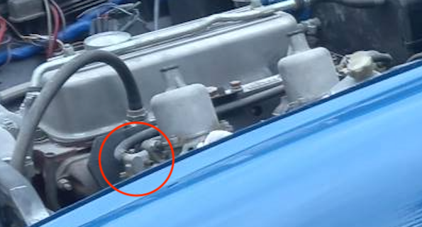

Messages : 16443
Re: Mon moteur ce coupe et repart
Capture d’écran 2025-09-12 à 09.32.26.png (285.15 Kio) Vu 2254 fois
Ce sont des SU HS ...(cuve latérale)

Messages : 4978
Je trouve bizarre la position du couvercle de cuve, voir photo. et les couvercles recouvrent parfaitement la cuve pas le cas de votre première photo.
" Les hauteurs de cuve ne sont pas identiques. "
On ne distingue pas bien sur vos photos, en principe la cuve est disposée inclinée par rapport au corps de carburateur, elle doit être verticale comme sur le dessin, une entretoise située entre corps et cuve règle et angle.
En fait, vous avez 2 soucis, le débordement de cuve qui en dehors de la consommation excessive n'empêche pas de fonctionner et votre souci de start/stop.
