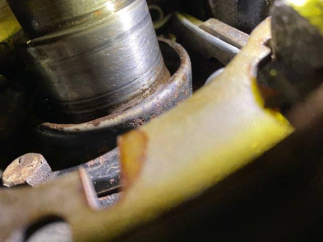

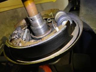

Je redeterre le sujet de l'étanchéité des moyeux arrière (voir page 4)
Le réparation de 2021 n'a pas été concluante . Pein d'huile dans les tambours malgré le changement des joints et roulements .
L'usure semble être sur le pont même si cela se joue à quelque dixième.
Difficile de trouver un joint plus étroit interieur et identique extérieur.
Combler le manque sur le pont ?

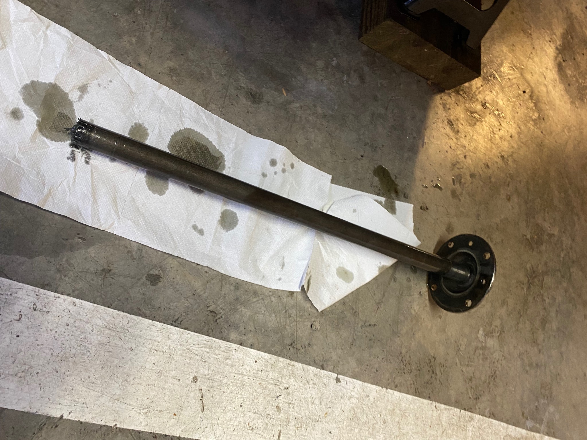

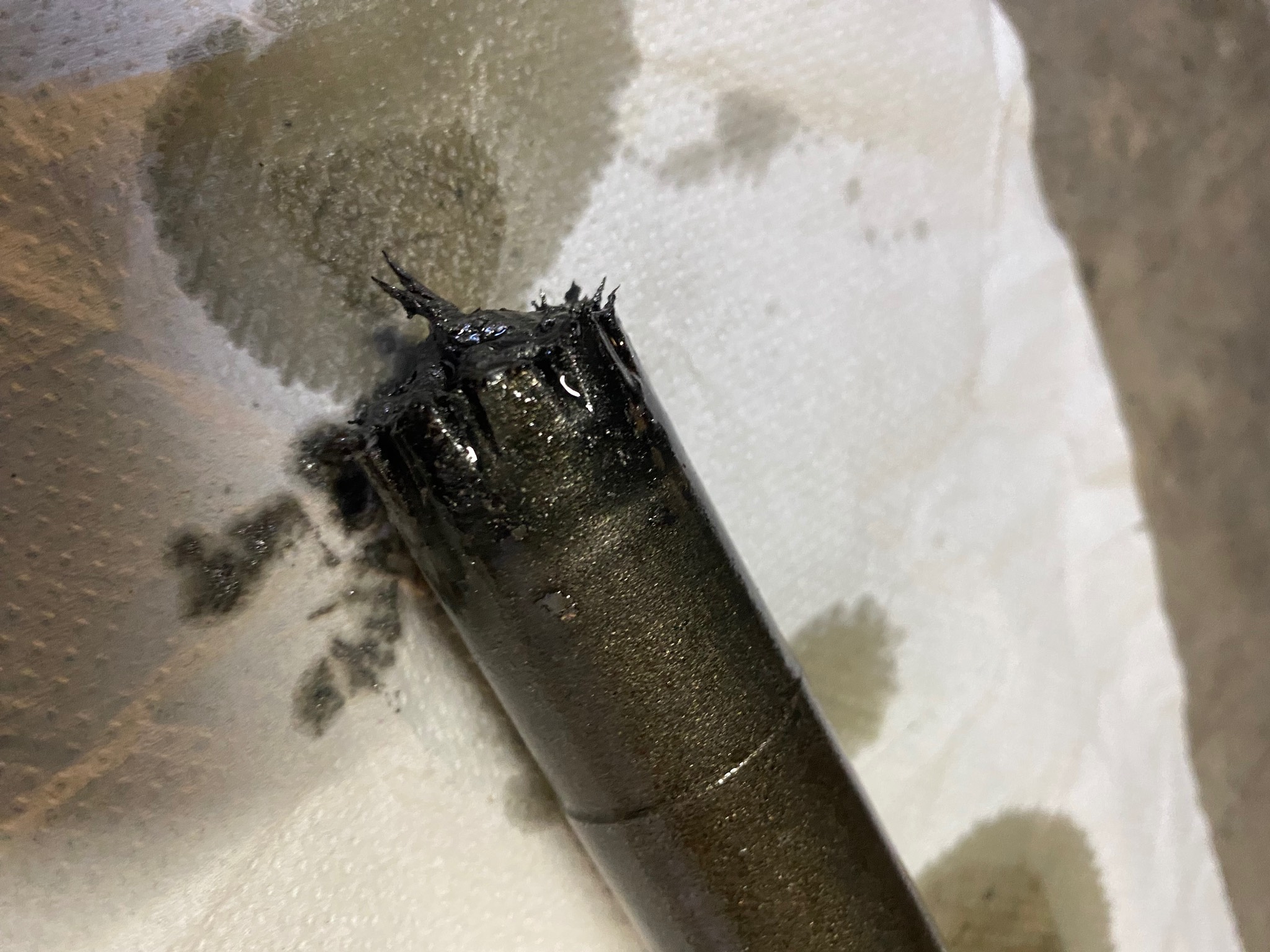

Panne de transmission
Salut à tous
Panne et dépanneuse !
Verdict :
1/2 arbre gauche cassé Me procurer une pièce complète va être difficile localement.
Une réparation est elle possible ?
Faire la partie cannelée et la souder sur l’arbre?
Je cherche des pistes
J’essaie également de comprendre pourquoi cette pièce a céder . Un jeu trop important du différentiel ?

- Messages : 2821
Re: une MIDGET sous les tropiques
Lorsque ça force dans la chaine cinématique les arbres de roues et les cardans servent de "fusibles" pour épargner la boite et le pont!
Donc oui si des jeux excessifs dans le pont /différentiel l'arbre a fini par casser.
Une conduite disons un peu musclée peut aussi en être la cause surtout sur des parcours avec virages...montées...descentes..rétrogradages /reprises ,etc...et moteur 1500cc plus coupleur que le 1100 et 1300!
En Afrique j'ai vu ressouder ce genre de pièce, mais c'était pour rouler en Afrique...
Au cas où, pense à mon pote dont je t'avais donné les coordonnées, c'est un très bon soudeur...

Concernant ma conduite, elle est plutôt cool mais ici beaucoup de montagne .
Il va falloir que je trouve une solution acceptable avec l’éloignement et mon porte-feuille . Là je cumule les pannes avec la merguez . Je venais juste de réparer les fuites au moyeux . J’ai fait à peine 200 bornes .
je ne vais pas pouvoir rouler pendant plusieurs semaines . Bref je suis preneur de toutes les idées. Solution, approvisionnement etc

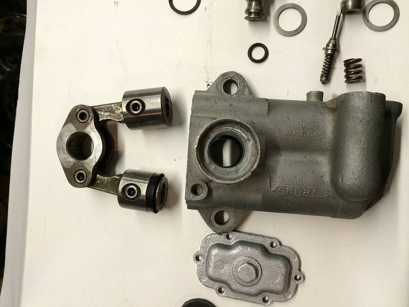

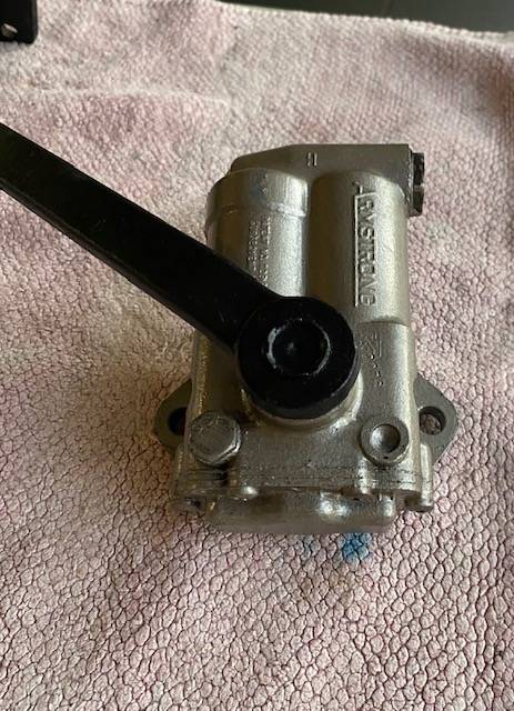

Révision amortisseur Amsrong
Toujours en réfection de mon train arrière.
Je prends plaisir de temps que prévu car il y a toujours un imprévu.
Malgré la purge, j'ai un amortisseur un plutôt mou en début de course . Je pense que cela vient d u joint du piston. Quelqu'un a-t-il déjà démonté l'ensemble comme sur la photo ?
Mon bras de levier semble serti . Et bien sur ou trouver le joint ?

J'ai eu la meme panne y a 4 ans, rupture du 1/2 arbre. Apres bcp de route sinueuse , en version "sport".
J ai commandé les demi abre de Peter May . Certes, ça coute un bras, mais ça tiens bien depuis...jusqu a maintenant.
