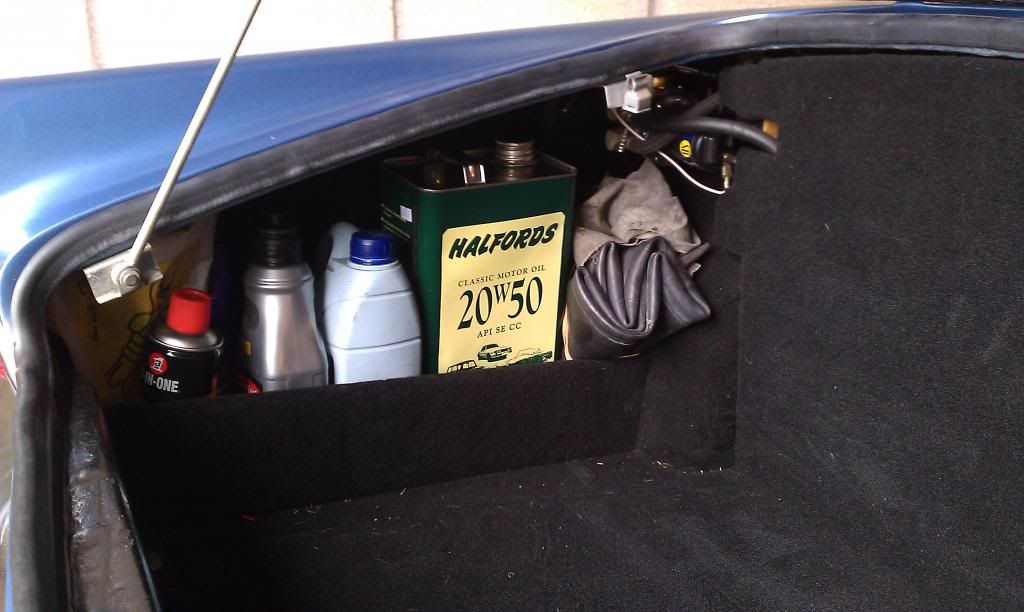

Tiens, j'ai le même bidon d'huile Halfords

Super jolis les coffres !!
J'avais fait la même chose dans ma mini avec le coupe circuit caché à l'intérieur
Mais là, je compte utiliser du panneau Isorel de 3mm, pas assez rigide pour pouvoir faire une charnière et tout le tralala.
Ca sera beaucoup moins esthétique mais bon !
Je vais surtout décaler la roue de secours sur un des côtés du coffre pour gagner de l'espace. c'est bien joli de l'avoir placé au centre mais on y perd !
