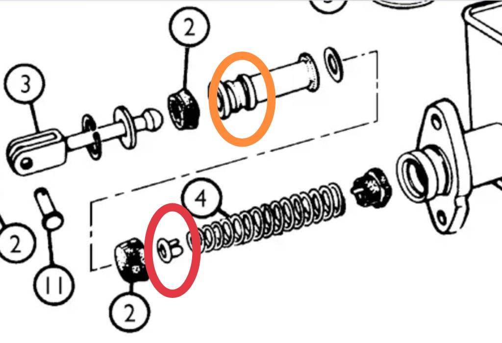

Les joint en caoutchouc étaient cuit.j ai tout changé enfin presque, car une dernière question se pose.comment changer le dernier joint qui se trouve sur le piston ? j'arrache l'ancien et je met l autre en force?

Je parle de celui entouré en orange.
Par contre je n' avais pas la pièce entouré en rouge.normal?
Messages : 21519
Re: Démontage et réparation maître cylindre
en force
en force mais avec subtilité :-) et si vous en avez avec de la graisse, spéciale …
la petite pièce en nylon n’est pas vraiment nécessaire.
