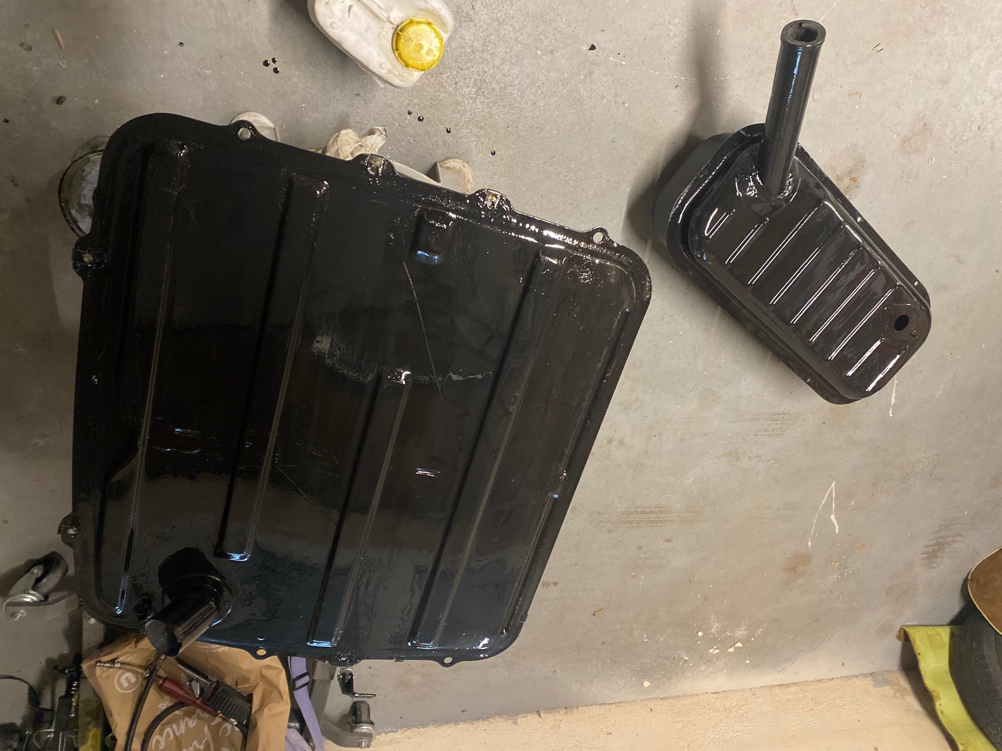

Pour répondre à danv8 j'ai souvent redressé des réservoirs de moto, je laissais tourner un quart d'heure et pour assurer un peu de starter .
Alain 91
Messages : 1283
Message par Alain 91 »
[q
Et voici une photo de notre travail de bûcheron pour redresser le réservoir
Le raccord a été brasé, et non soudé.
Rendre le réservoir bien étanche et lui mettre un coup d'air comprimé à 10 bars fait des miracles.

10 bars c'est pas tous les compresseurs qui le permettent, et dans mon cas on ne le voit pas trop sur les photos mais ce n'était pas simplement écrasé, j'ai refait au mieux avec mes moyens, ce ne sera pas parfait mais déjà beaucoup mieux.

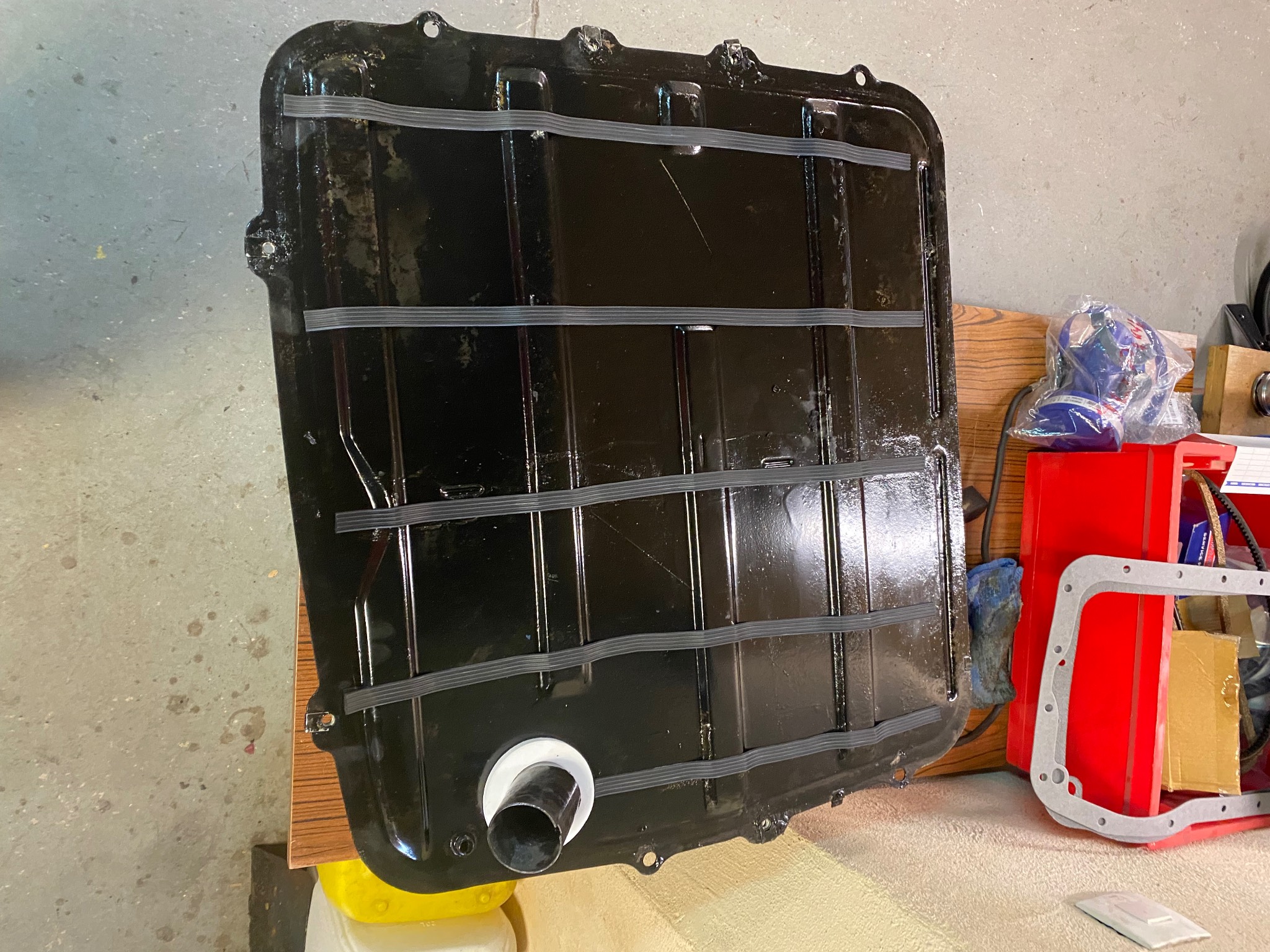

on a finit le traitement de nos 2 réservoirs, j'ai même mis une couche de peinture sur le dessus,
et surtout nous avons établi le plan de la suite des travaux. Nous allons dégraisser et nettoyer sévère le dessous de la voiture surtout la partie arrière, une fois le réservoir fini, remontage et obturation des bacs à batterie, remise en état de la pompe à essence et commande d'un kit pour remettre en état les carbus, un petit kit allumage électronique et un faisceau neuf dans un 1er temps.

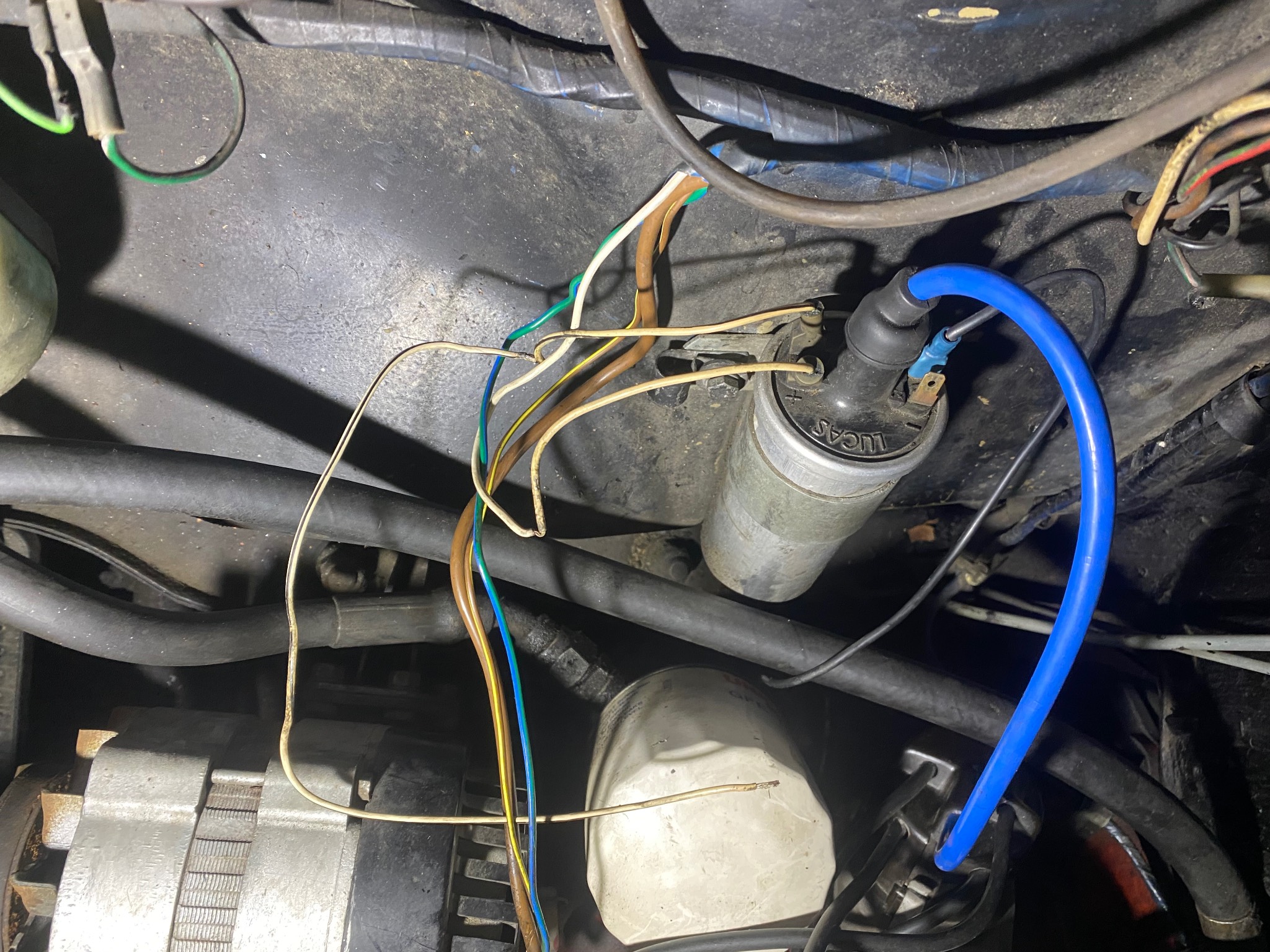

souhaitant supprimer le coupe circuit, j'ai dénudé le faisceau d'allumage et je me retrouve avec un fil branché sur la bobine et non branché ailleurs l'un des 2 blancs sur la photo. vous avez quoi de branché sur la bobine?
Messages : 20959
vous avez quoi
sur la bobine il y a un fil blanc/noir qui va du moins (-) de la bobine au distributeur et un fil blanc plus (+), ce fil vient du contacteur à clé et passe à travers le compte tours.

je pense que le coupe circuit est monté sur le - et donc ce fil noir est à suivre pour pouvoir supprimer le coupe circuit.

ce fil noir
pour que l’allumage fonctionne il faut que le moins (-) de la bobine soit relié à l’allumeur, aux rupteurs, d’origine un fil blanc/noir. le fil noir qui est installé si il ne va pas à l’allumeur il ne sert à rien.

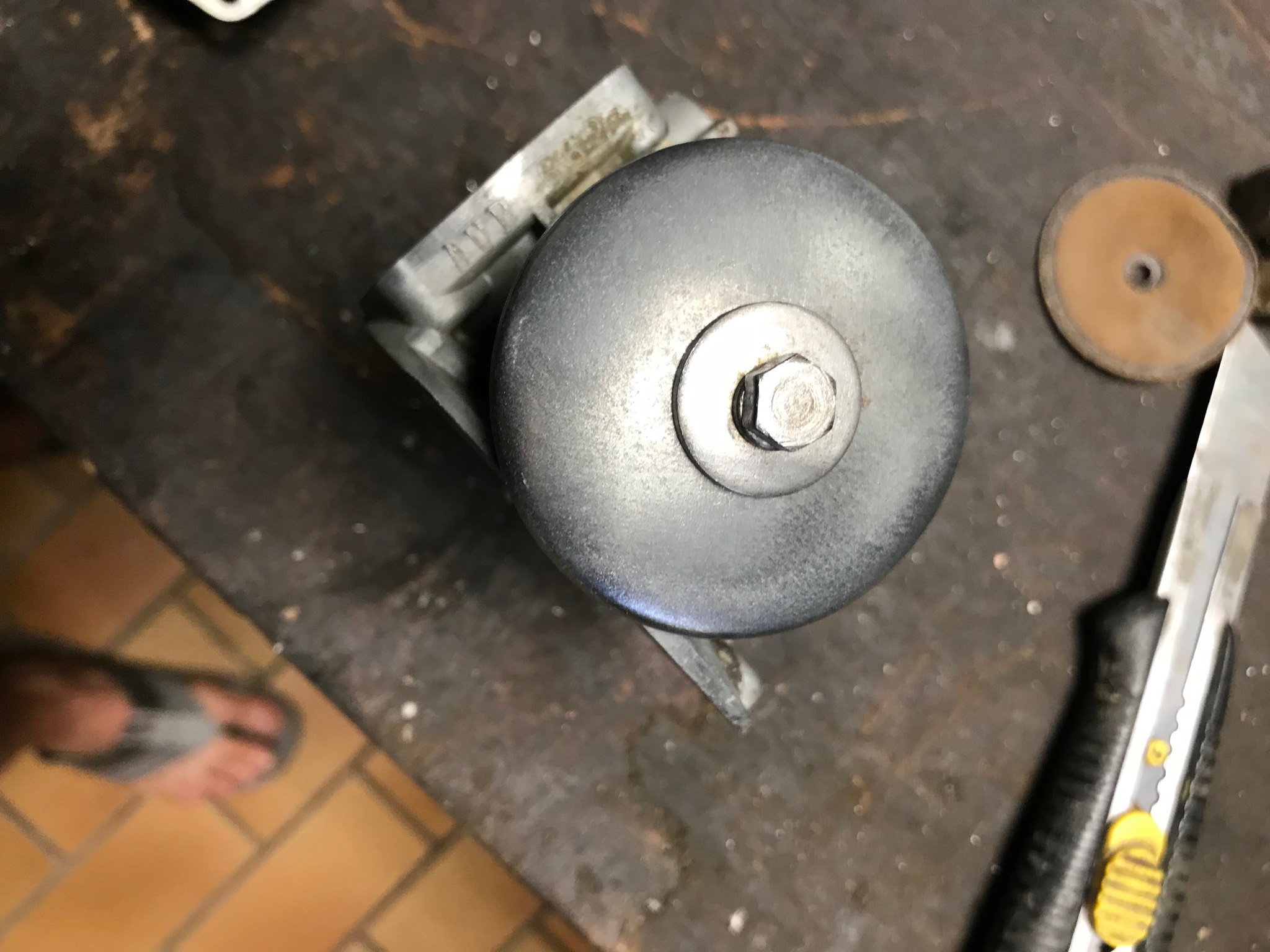

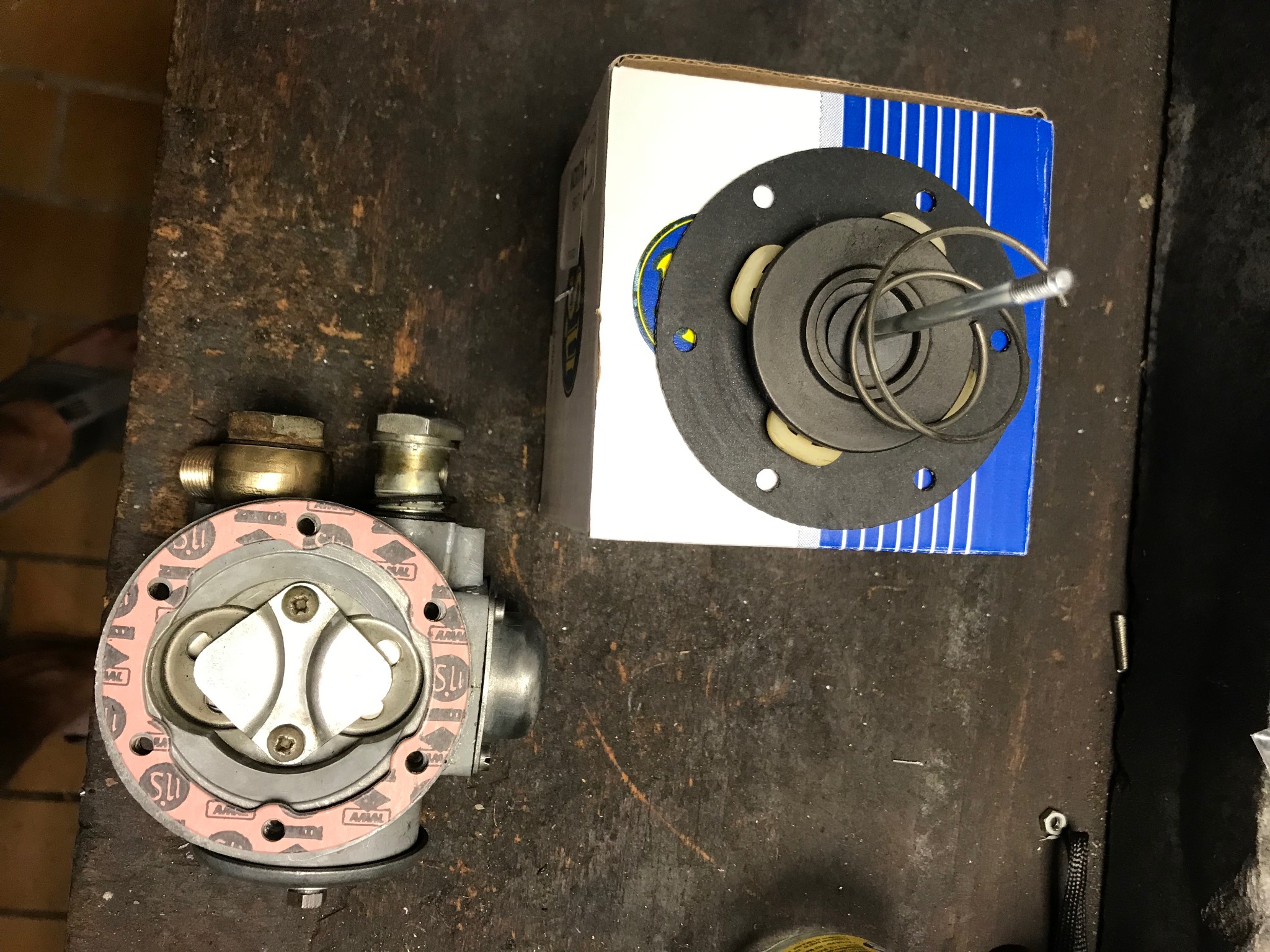

pour la pompe à essence, SU, les pièces du « kit » ne servent à rien :-), dans un premier temps nettoyez les grains du rupteur et regardez si la pompe fonctionne. la seule chose qui s’use vraiment c’est la membrane.

pour le fil noir oui je pense que c'est lui qui va au coupe circuit, je vais le remonter pour tout rebrancher comme d'origine, cela me supprimera peut être un problème.
les grains de rupteur sont nettoyés, la membrane a l'air ok, on commande le joint du bas déchiré , la rondelle joint et un joint torique on va remonter le tout un coup de peinture et parfait.

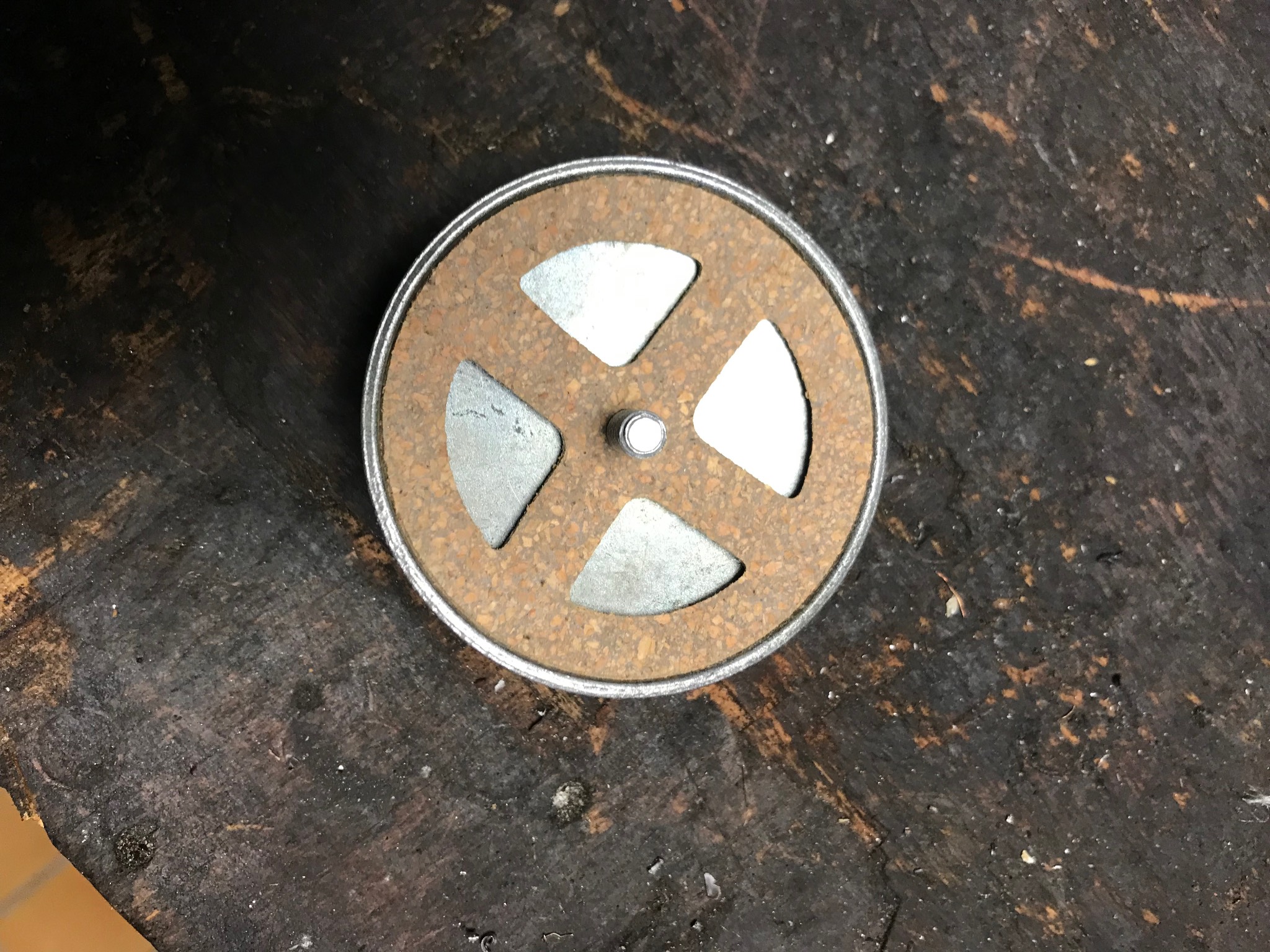

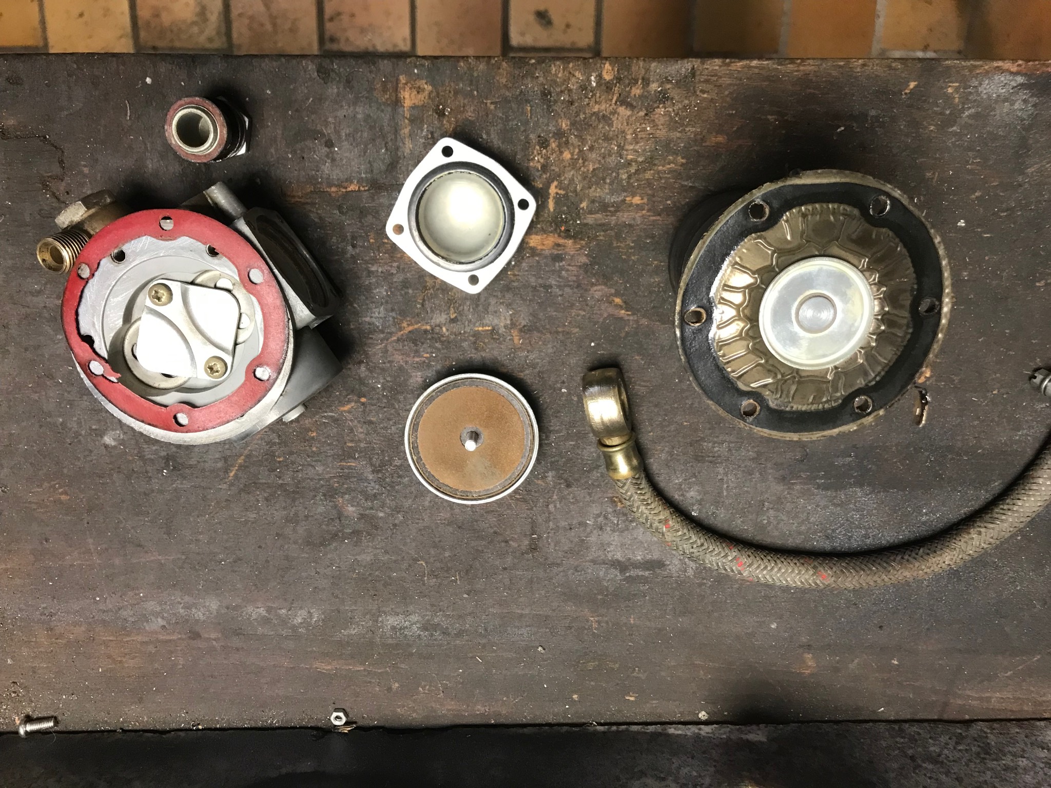

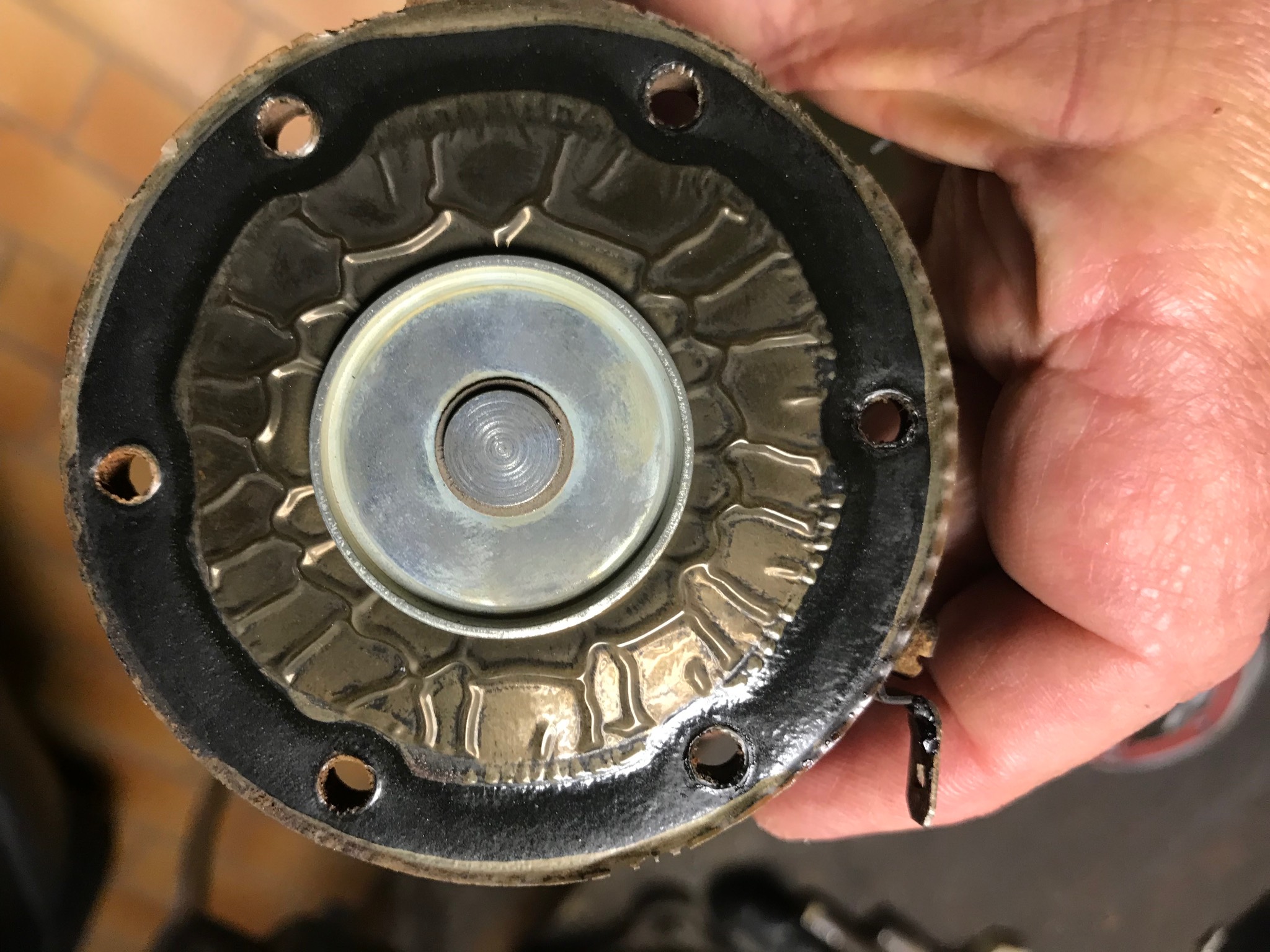

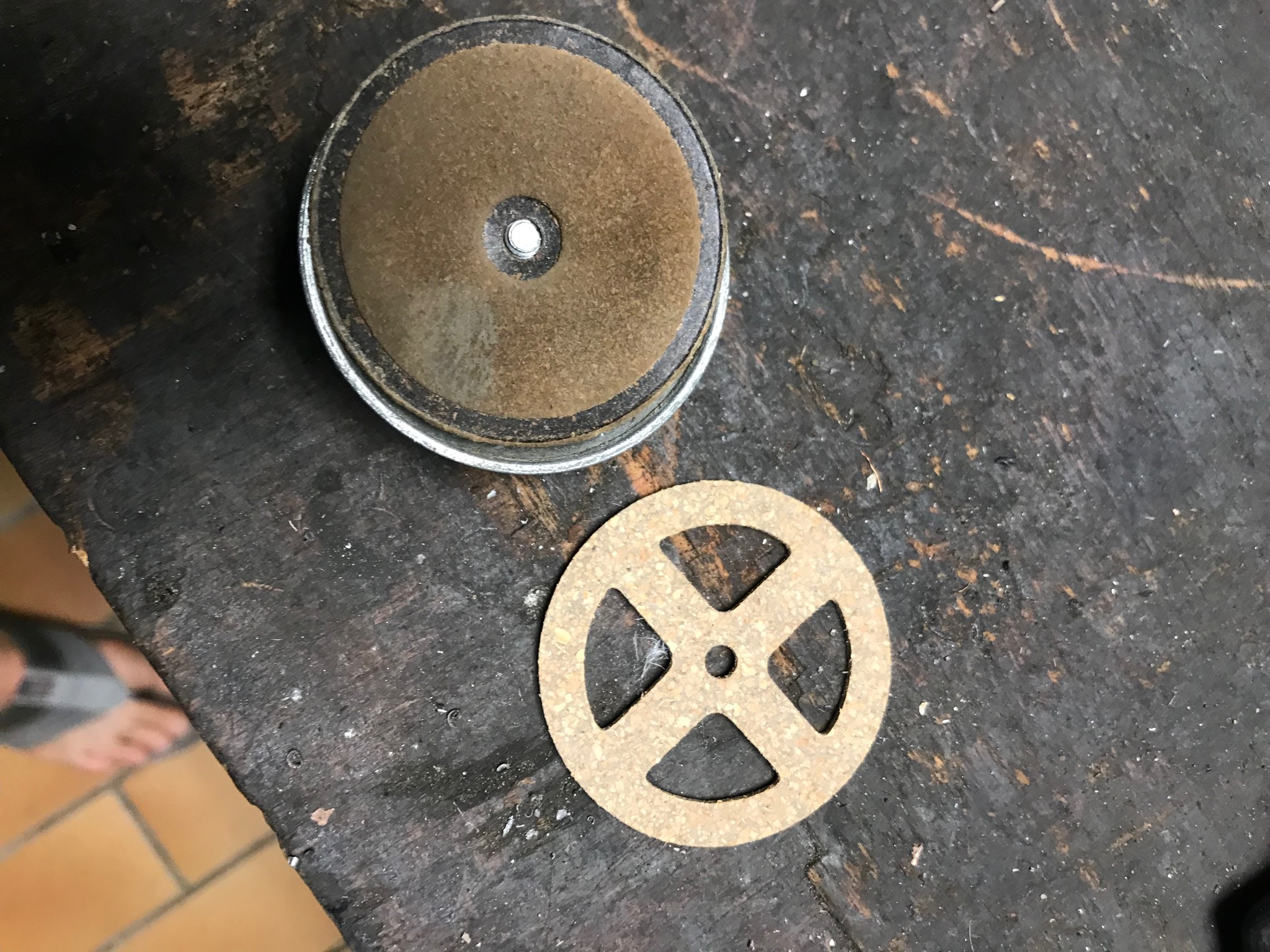

Messages : 16162
C'est un point de vue intéressant ...
saxogrn
Messages : 253
Message par saxogrn »
Tu penses qu’elle est cuite?
Messages : 16162
Une membrane en bon état ressemble à ça :
saxogrn
Messages : 253
Ok pour moi celle de refabrication n’était pas constituée des mêmes éléments. La partie dorée sur la mienne n’existe pas sur la neuve. Mais si il faut changer pas de soucis. Merci

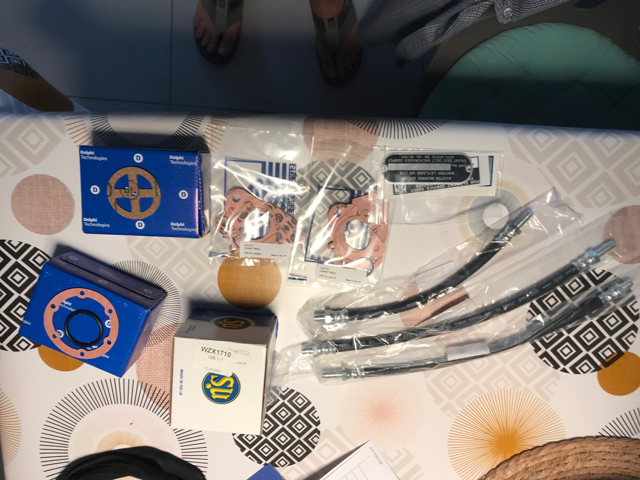

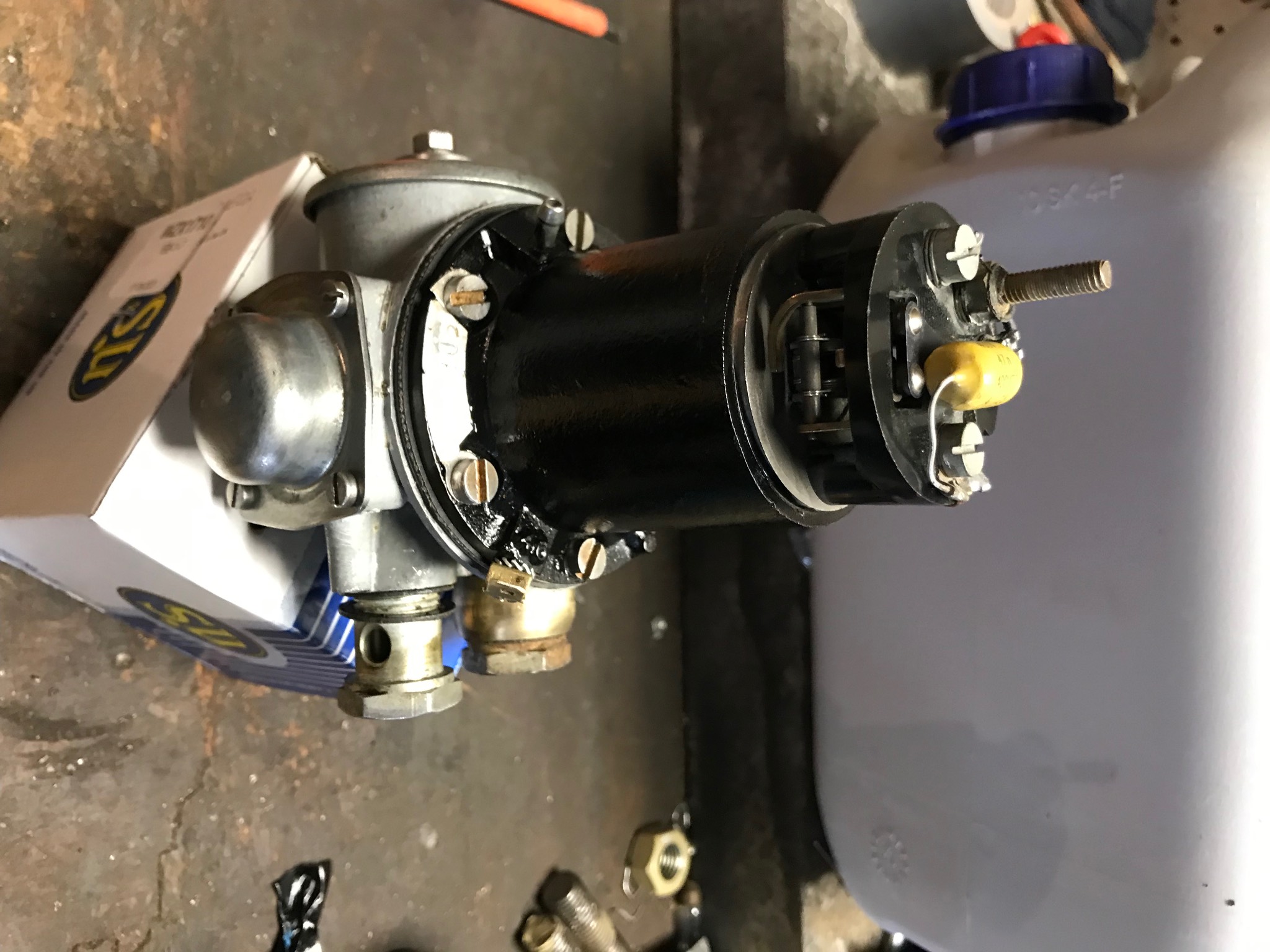

Réception des pièces hier et mon père s’est mis au boulot
N’étant pas dispo il s’est chargé de la remise en état de la pompe à essence
La membrane neuve n’a vraiment rien à voir avec celle qu’il y avait et mon père l’a changé à contre cœur
Et voilà la bête prête au remontage
Le réservoir est prêt au remontage il ne manque plus qu’à trouver le temps de continuer

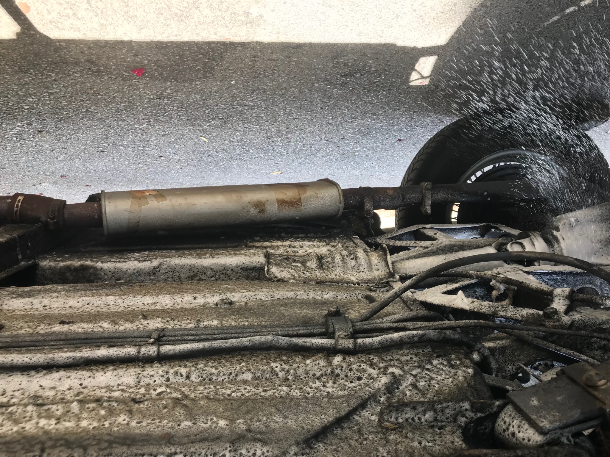

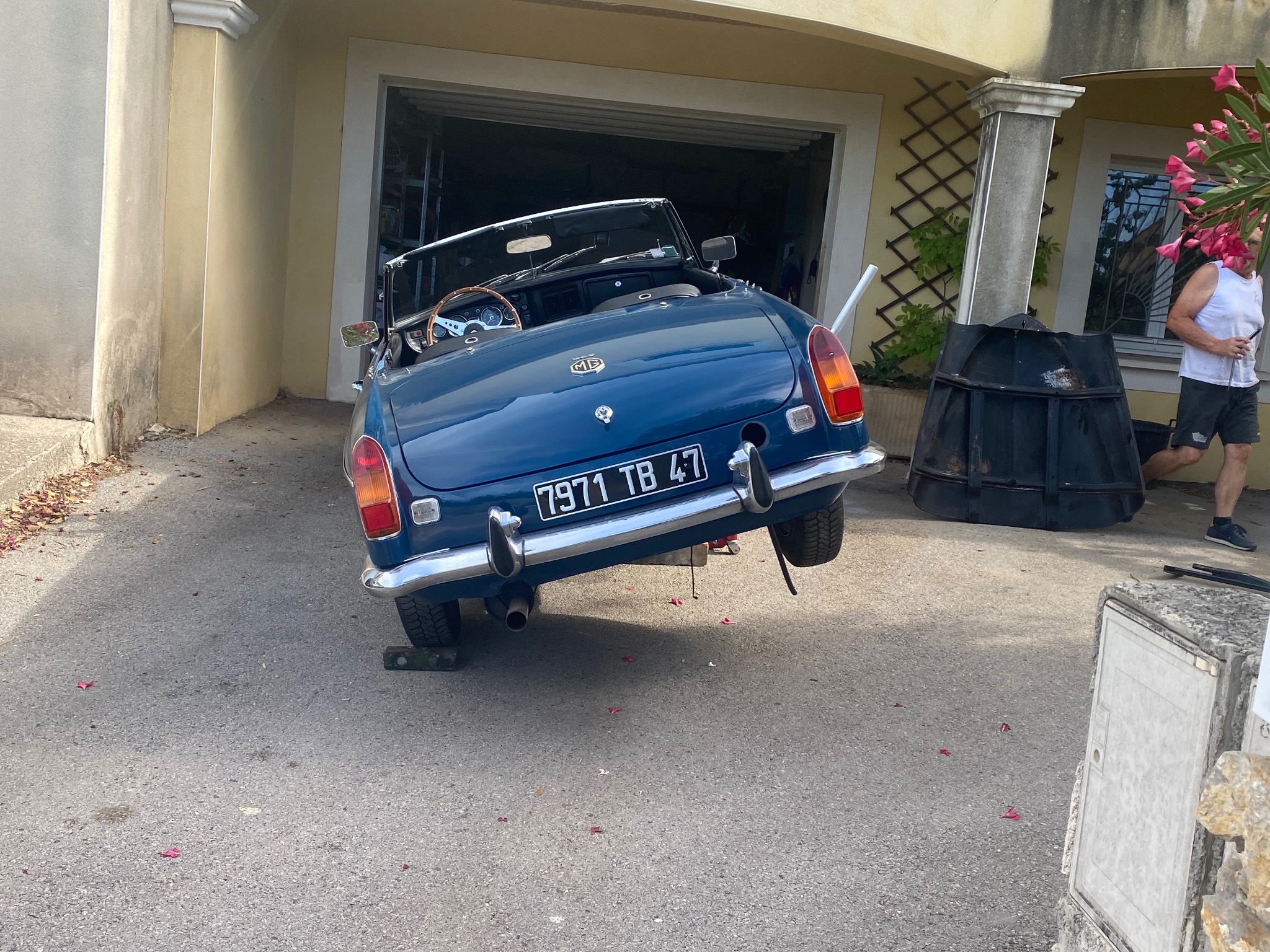

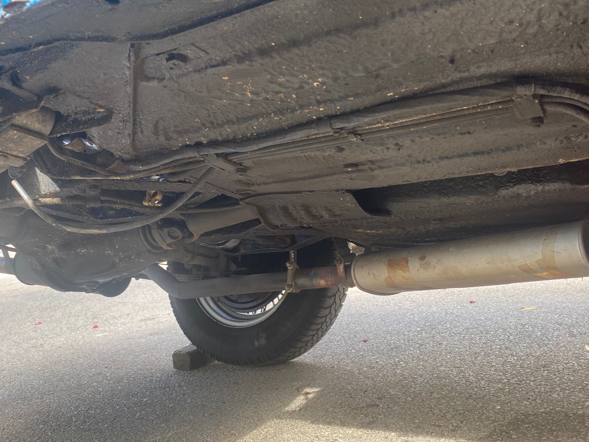

Comme prévu, décrassage du dessous de la caisse au decapfour, conseillé par un collègue et rinçage au karscher, ça marche bien mais vu que j’ai pas pu accéder partout il restait quelques endroits gras
On pulvérise le decapfour

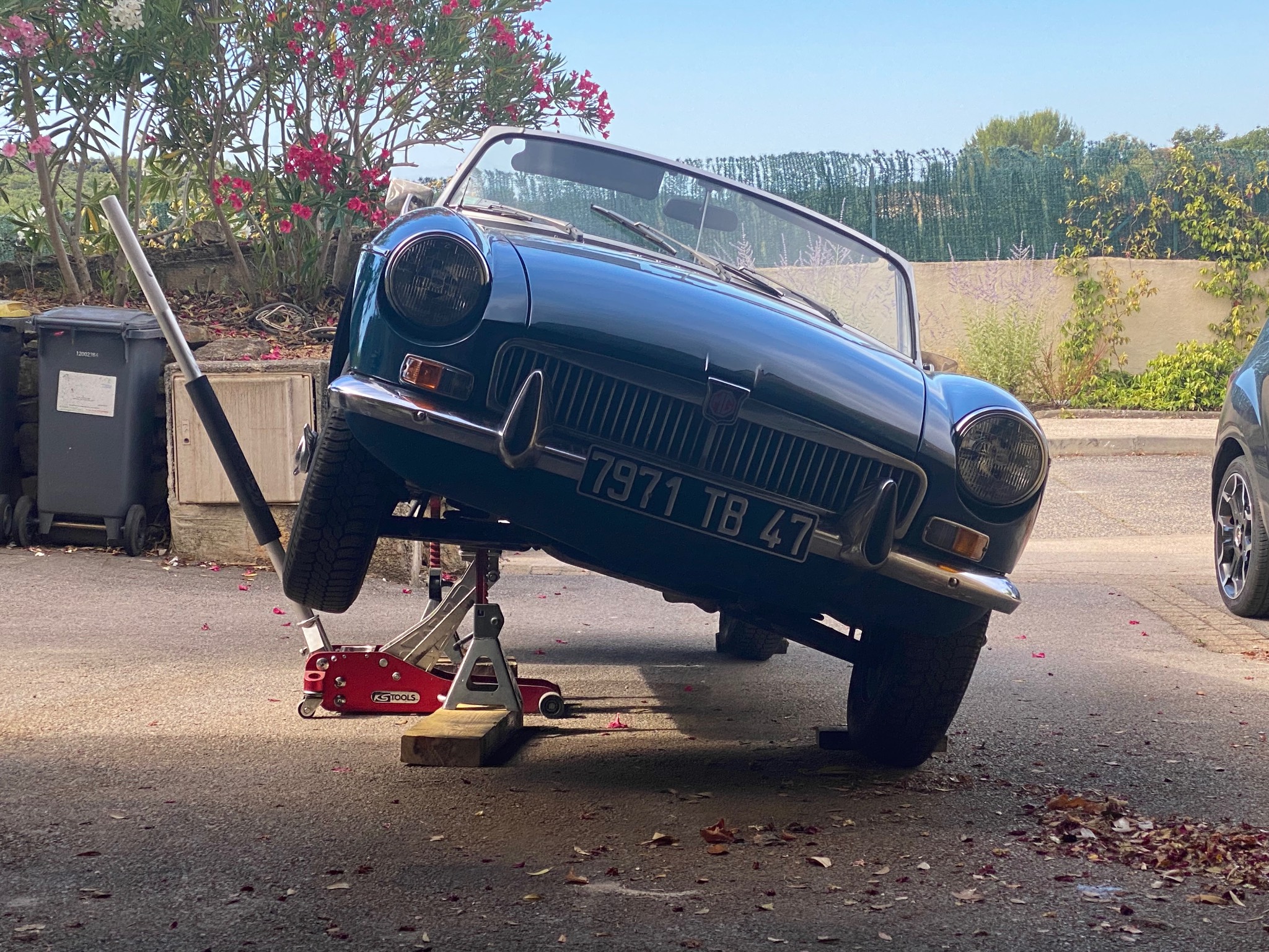

Messages : 2711
Tenir au plafond juste par la force d'un bras! tu es super balaise!!!
Humour!
saxogrn
Messages : 253
Ne le répète pas! 😂 c’est un secret

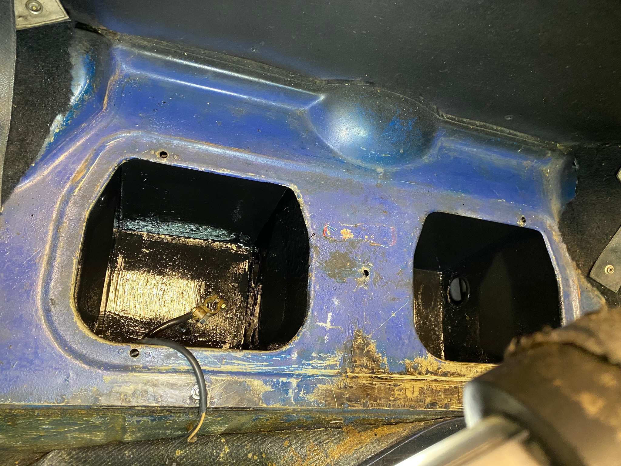

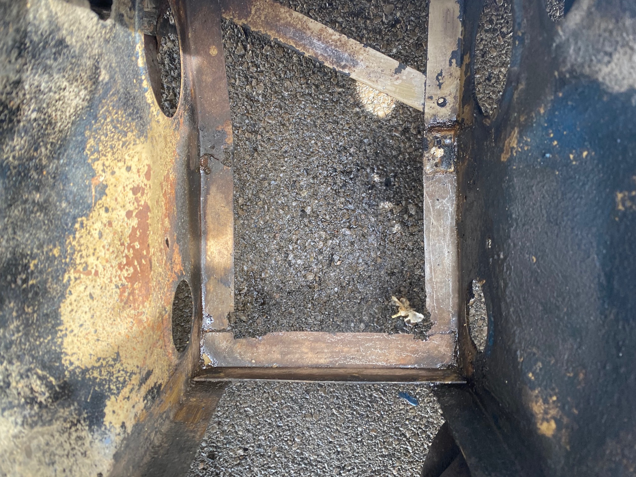

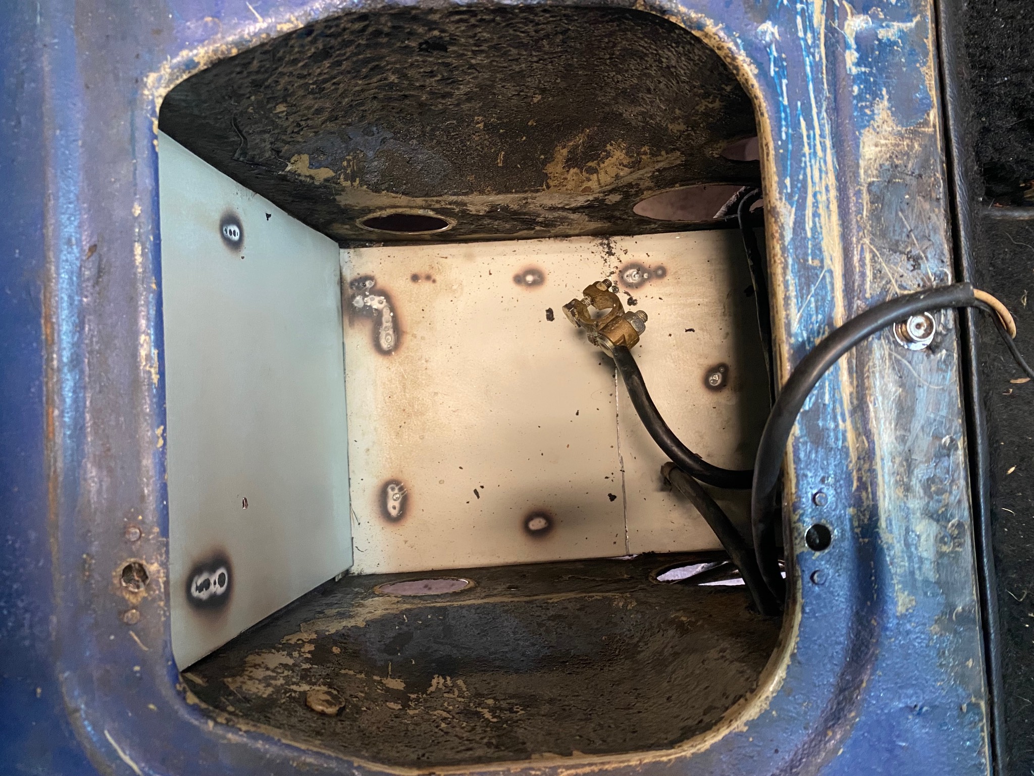

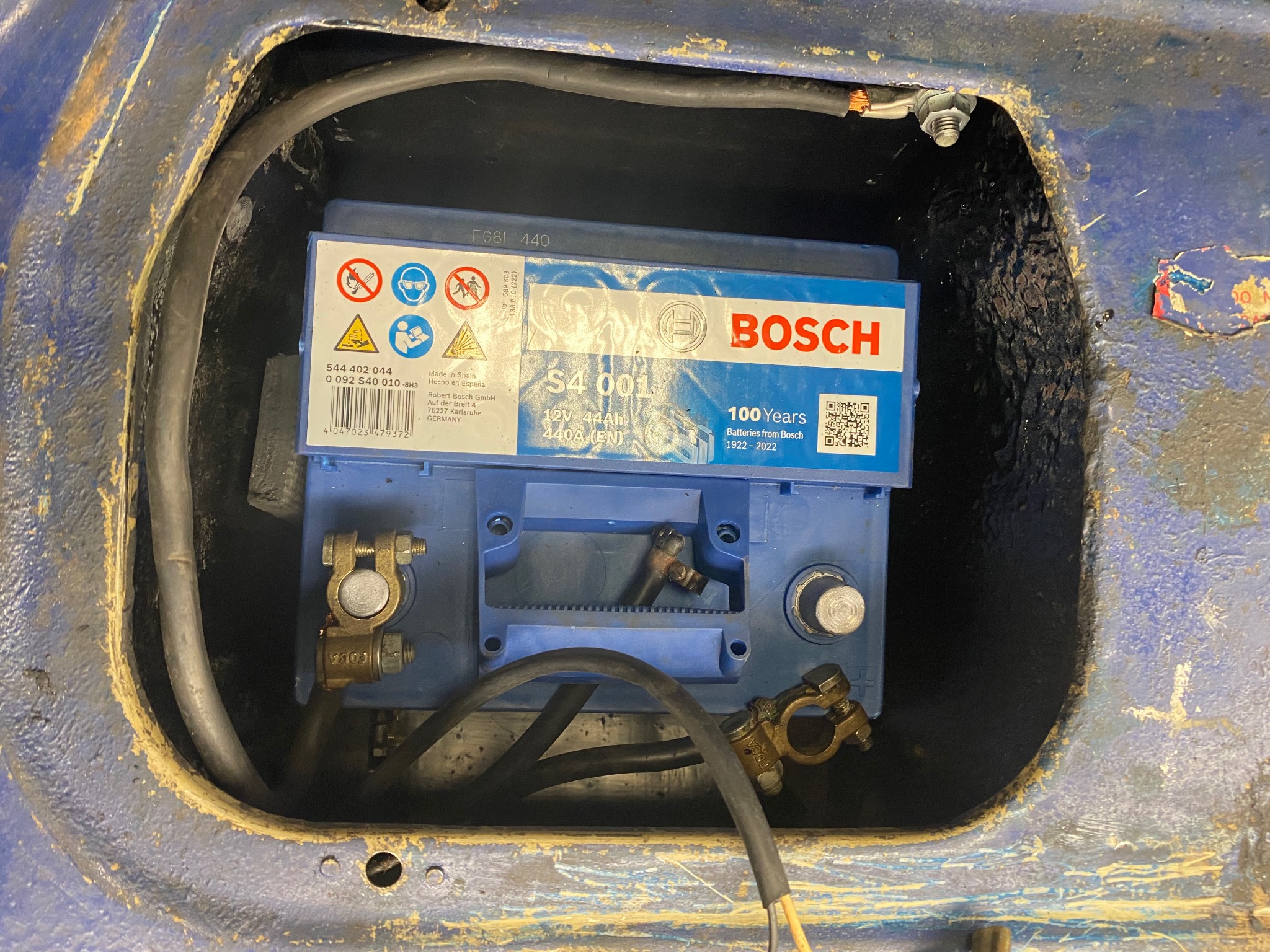

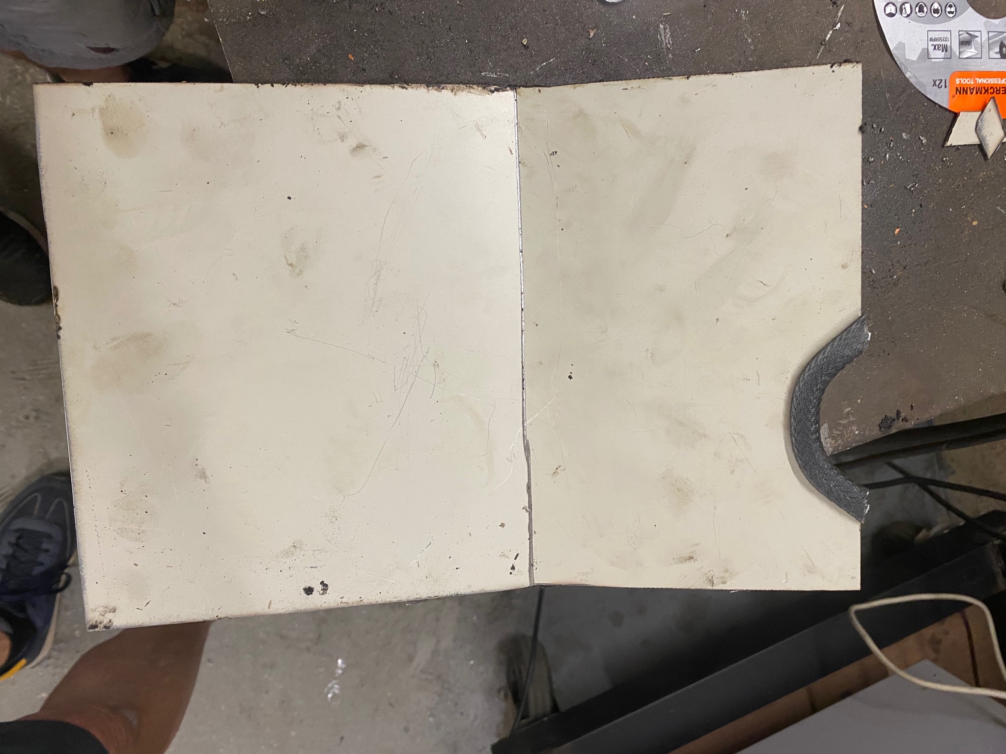

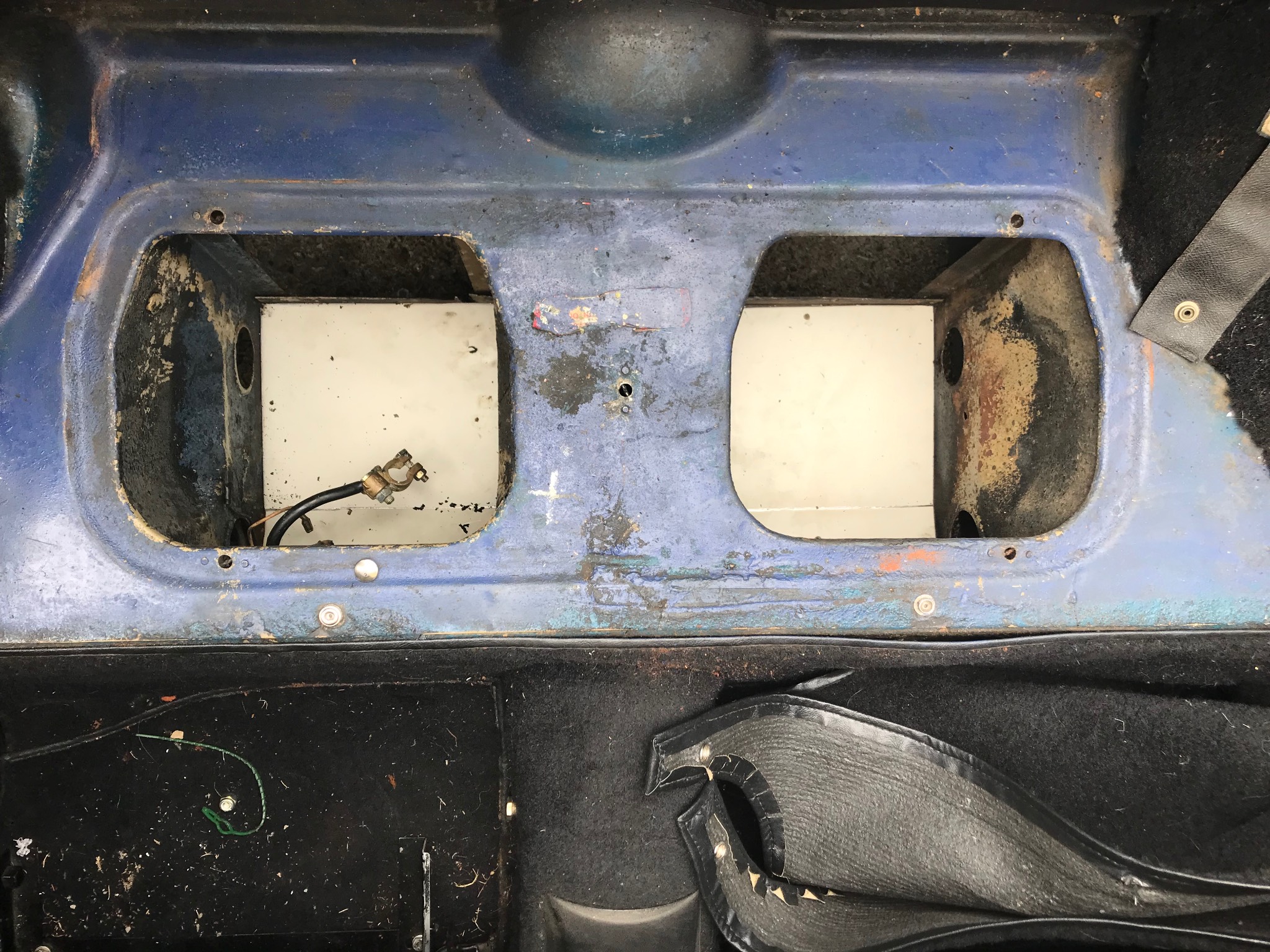

En plus de soulever la voiture d’une main, j’ai aussi commencé à fermer les bacs à batterie.
Nous avons retiré la cornière du milieu et cintréune plaque tout en pensant à protéger le passage du plus
Les 2 fonds en place
Quelques points de soudure plus tard… la batterie bosch rentre sans la couper.
demain peinture bonne nuit

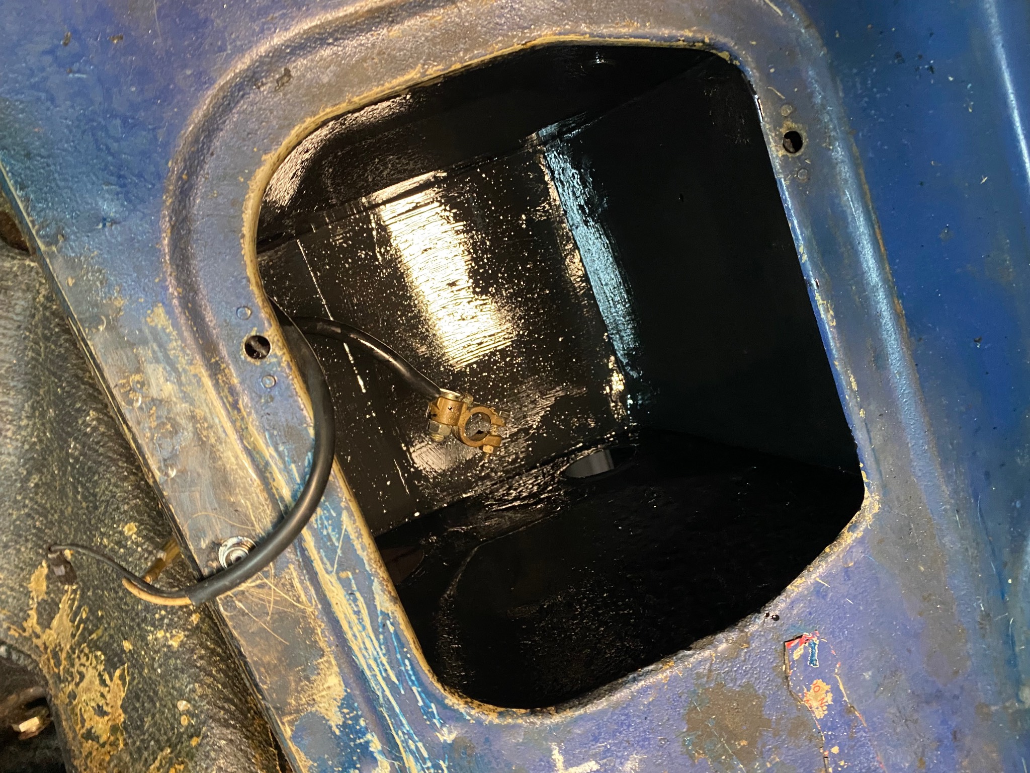

C’est peint, madame a décidé de m’occuper cet après-midi mais je vais essayer de remonter le réservoir et la pompe à essence, si j’arrive à m’échapper…
saxogrn
Messages : 253
Aujourd’hui remontage du réservoir, un peu chiant seul, la jauge, les joints neufs,
On y voit pas grand chose

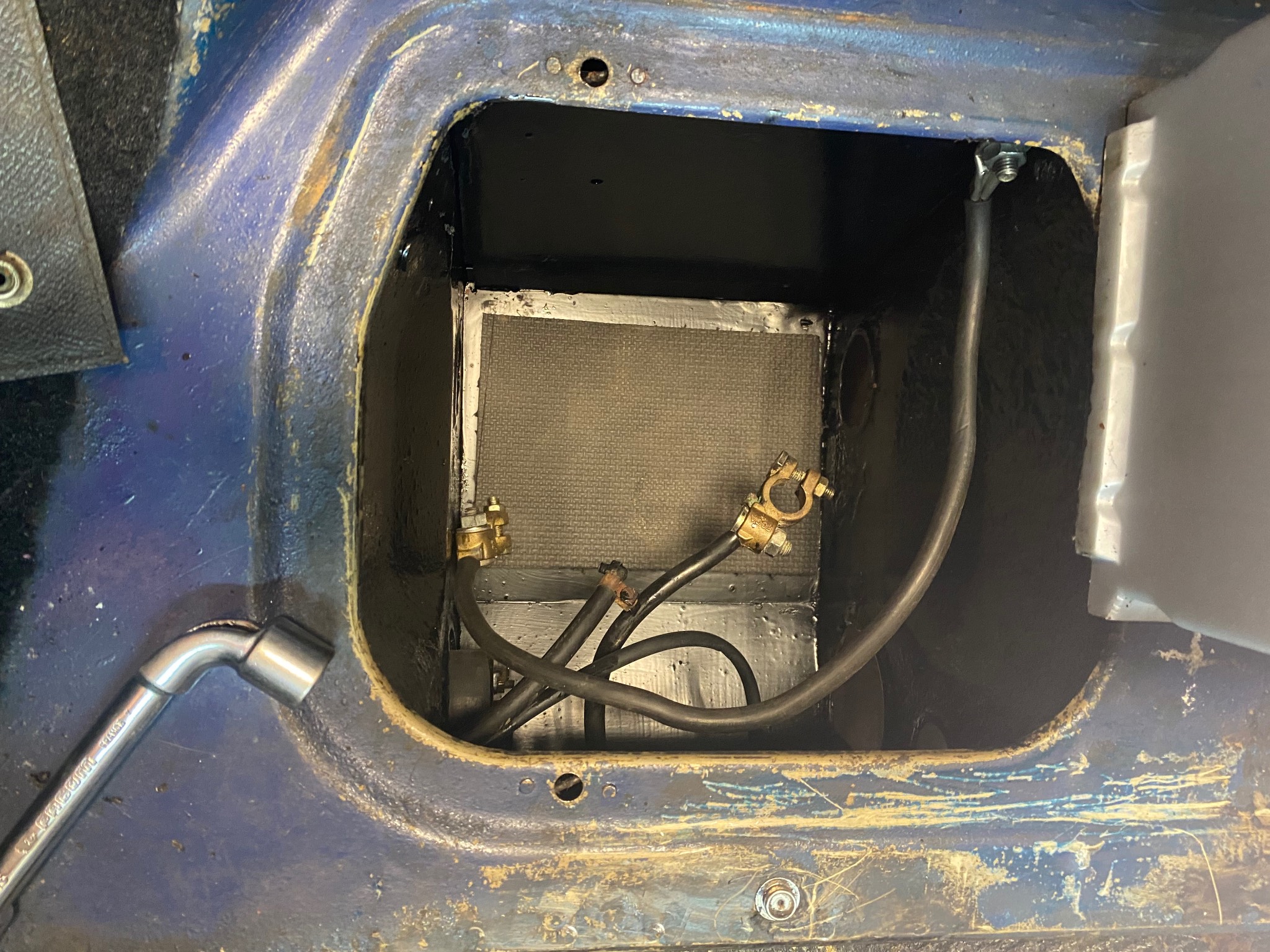

Puis mise en place de mousse dans le fond du bac à batterie et de la masse remise comme à d’origine
J’ai pas souvenir quel fils se branche au cul de la pompe? Et lequel a la masse? J’ai un noir et un blanc ?
La modification du bac à batterie permet à celle-ci de rentrer facilement sans modif.

Messages : 2711
Ne pas oublier qu'une bonne aération est nécessaire dans le bac à batterie, surtout pour le cas ou cette dernière serait surchargée à cause d'un régulateur défaillant...(risque d'explosion pour le moins d'intoxication dans la voiture...)
saxogrn
Messages : 253
danv8 a écrit : 15 juil. 2024, 19:20 Ne pas oublier qu'une bonne aération est nécessaire dans le bac à batterie, surtout pour le cas ou cette dernière serait surchargée à cause d'un régulateur défaillant...(risque d'explosion pour le moins d'intoxication dans la voiture...)
la ventilation est maintenue, sur l'arrière de la voiture j'ai laissé 3cm en partie haute sur toute la largeur et il y a toujours les 5 trous sur les flancs

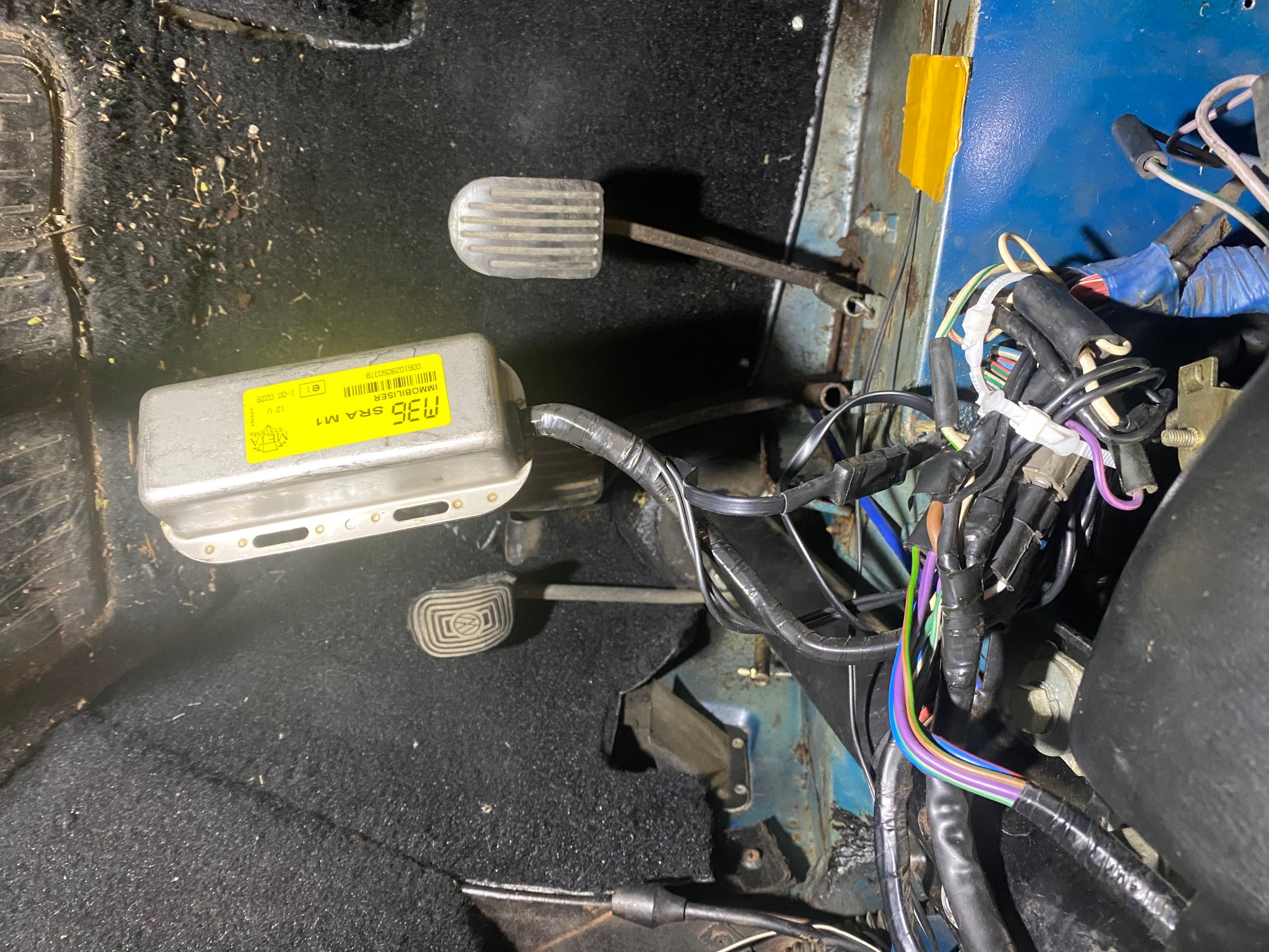

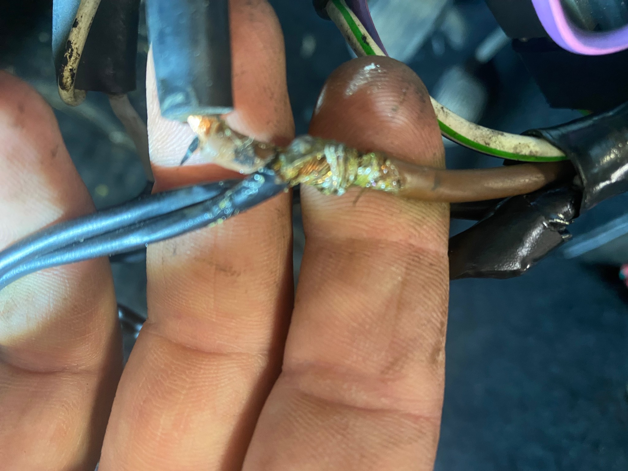

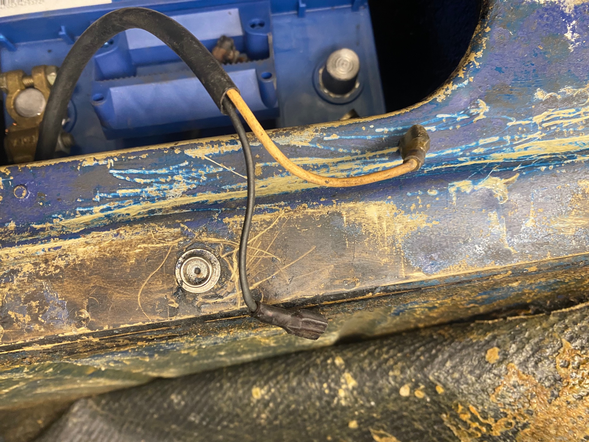

Après remontage du réservoir et de la pompe à essence, j’ai obturé les mises à l’air du deuxième bac à batterie et plutôt que de tenter le démarrage. J’ai voulu supprimer les problèmes liés à l’antidémarrage et j’ai démonté celui-ci.
Quelques surprises :
