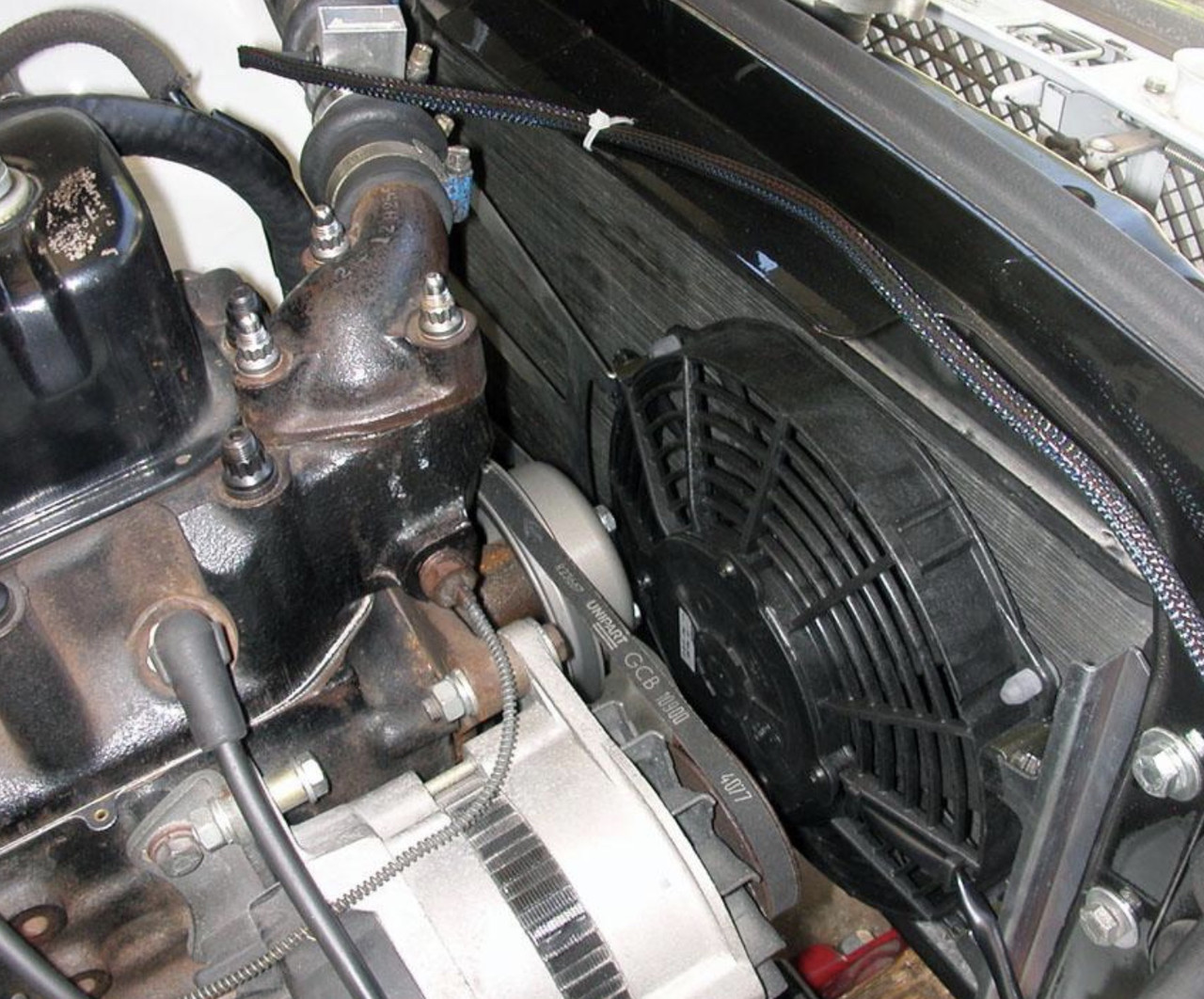

par saby
2eme ventilo
j’habite également dans le Sud, en effet parfois il y fait chaud, sur ma bagnole, une mgb gt, j’ai viré le ventilateur, c’était un 7 pales en plastique, et j’ai installé un ventilateur électrique Revotec, vendu en kit. pas de problèmes.
