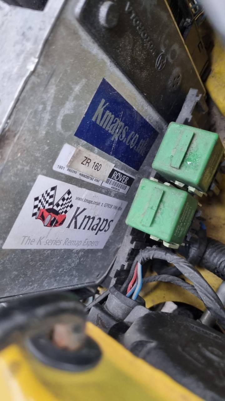

Malgré tout ça la voiture a eu quelques soucis récemment
De gros à-coups à tous les régime. Bobines allumages mise en cause
Fuite de LDR constaté récemment.
Peinture en très mauvaise état (voir photos)
Carrosserie asser abîmée avec quelques ajustements à faire (voir photos)
La voiture a un passé tuning, quelques stigmates sont encore présents. Une sono avait été installée et l'ampli + les enceintes sont encore en place.
Tout ça va dégager dans un futur proche. Les 4 enceintes tuning, tout le câblage pirate, l'ampli.
Le câble rouge 25mm2 que l'on peut voir sur une des photos je l'ai déjà viré cet après-midi. Du coffre au capot.
Le câblage général de la voiture je vais le refaire propre.
Si je garde la voiture au long terme elle passe en peinture complète en 2023
Faut que je trouve un moyen de remettre l'éclairage du coffre. Il n'y a plus les fils non plus.
Le bouton de dégivrage lunette arrière ne s'enclenche pas, fusible ou relais mis en cause.
J'ai viré le câble 25mm2 avec son fusible dégueulasse et changer les 2 bobines d'allumage avec l'ancien propriétaire qui est venu à de multiples reprises suite à des soucis apparaissant régulièrement en - d'un mois après l'achat.
Après un petit tour les à-coups ont disparus et la conduite est redevenue normale, un vrai plaisir
J'ai regardé pour la fuite aussi, elle provient de la pompe à eau, j'ai donc prit RDV avec le vendeur pour qu'on s'occupe de ça bientôt
Voila en gros ce qui est prévu. La remise complète très propre de l'auto avec une forte intention de l'a garder collection.
Il y a 2 jours la voiture s'est bloqué au rupteur sans possibilité de faire quoi que ce soit. La voiture a fini immobilisée sur un parking. Après démontage d'une partie de l'admission le constat est clair : Il y a une des deux vis sur la tige qui fait manœuvrer le papillon qui s'est fait la malle. Résultat le papillon s'ouvre de travers et ne se referme plus. J'ai réussi a remonter la voiture à la maison mais pour le moment elle est immobilisée.
Je vous ai mit en photo tous les défauts majeurs de la voiture, et dont il y aura des interventions de ma part.

Bon la MG n'a quasi pas roulée, j'ai du démonter et charger la batterie. Une araignée s'est carrément installée dans l'habitacle.
J'avais décidé de l'a vendre mais au final elle va finir dans mon garage. J'ai fait de la place ce matin et je vais l'a bricoler durant l'hiver.
Pour le moment les idées fusent :
- Refixer le panneau intérieur à l'arrière qui se ballade.
- Démonter l'installation sono tuning en vérifiant que le câblage ne soit pas modifié et que tous les fils présents en en rajout (ampli + 2 enceintes non d'origine)
- Il va falloir que je l'emmène en garage pour faire vérifier les trains roulants voir si quelque chose est à prévoir.
- Démonter le tableau de bord pour accéder au système de commande de ventilation, je ne peux plus le passer sur le pare-brise, blocage mécanique.
- Vérifier les relais/fusibles, j'ai le dégivrage arrière qui ne fonctionne pas
- Passer en bougies froides
Une fois tout ça fait si je fais tout j'aimerais l'emmener dans chez un préparateur. Avec mon boitier E85 + injecteur gros débit + collecteur échappement modifié j'aimerais qu'une carto sur mesure soit faîte. J'ai des ratés en roulant et j'aimerais que l'allumage fonctionnent parfaitement bien.
J'ai changé l'allumage en juillet, il était fatigué.
Si tout ça est fait et je dis bien tout ça en comptant les trains roulant + 4 pneus neufs. Elle partira en peinture.
J'ai trouvé des infos sur la voiture, avant elle était bleue nuit. Repeinte en jaune. La peinture est flinguée complète, elle est à refaire de toute manière.
C'est ou je l'ai refait jaune, ou je l'ai passe en vert foncée, le même vert qui existe sur ce modèle. J'ai pas les codes couleurs encore.
Si je franchi le pas de la peinture, elle aura donc droit à une peinture intégrale dont le compartiment moteur etc. Cela implique de sortir le bloc.
Si je sors le bloc je l'emmène chez un mécano pro qui connait bien ce modèle (il est en face de chez moi) pour faire vérifier l'intégralité du moteur, changer les joints nécessaires, réparer les fuites et refaire la distribution car j'ai la pompe à eau qui fuit.
Voila le projet tel que je le pense aujourd'hui.
Le but serait de finir ça avant le prochain CT en avril 2024. Et de garder un modèle état clinique de ZR 160

Voilà un beau projet de vouloir remettre en état une ZR. Peu "d'élus" le font.
J'ai deux / trois pistes à te donner sur quelques unes de tes interrogations
- pour le système de ventilation, avant de démonter tout le tableau de bord, tu peux peut être voir l'état de tes commandes en démontant seulement la console centrale, tu accèderas aux câbles, voir si il n'y a pas quelque chose qui bloque;
- pour le dégivrage arrière, vérifie également les fils qui passent dans la gaine passe câble au niveau du coffre, certains sont parfois dénudés ou coupés avec le temps,
- pour les boitiers E85 sur Kseries, il me semble qu'effectivement avec les injecteurs d'origine on soit un peu juste (à moins que ce ne soit sur les KV6),
- pour les couleurs : le bleu nuit doit correspondre au Royal Blue (le code couleur est normalement visible sur la plaque constructeur en pied de porte conducteur). Pour la repeindre en vert, à ma connaissance, il y a eu cinq verts disponibles sur ce modèle :
- Le Mans Green (HFN ou HFW) : couleur au catalogue options
- Black Olive (IAH) : couleur catalogue Monogram à partir du millésime 2003, peu utilisé sur ZR
- Biomorphic Green (IAF) : couleur catalogue Monogram à partir du millésime 2003,
- Lagoon (IAN) : couleur catalogue Monogram. Reste à savoir si on est plus sur du bleu ou du vert
- Aquamarine Goodwod (HQM) : couleur catalogue option à partir de la Mk2
Bon courage pour tes travaux et tiens nous au courant

sonketoim a écrit :Voilà un beau projet de vouloir remettre en état une ZR. Peu "d'élus" le font.
Merci pour ce retour. Je vais regarder les différentes teintes.
Après entre vouloir le faire et le faire y'a souvent un écart ^^
Je ne suis pas du tout mécano et ce que je vais faire ça va être au talent :suspect:
Contrairement à d'habitude cette fois-ci je me laisse du temps. C'est pas une réparation que j'attaque au bord de la route et sur laquelle je dois avoir fini le soir car demain il pleut.
La elle va être dans mon sous-sol et même si elle doit y passer l'été 2023 elle y passera.

Le calculateur c'est un Kmaps selon ce que je viens de voir. J'ai pas trouvé le logo MEMS
Ca te parle?
lgjui

Message par lgjui »
Voila la photo
Franck71
Messages : 252
Re: Présentation de ma MG ZR 160
Message par Franck71 »
Ok c’est un motorola, je te redis mardi ;).

Confirme moi que t’as bien un modèle EU3 (avec les bobines en tête, directement au dessus du cache culbu) et si c’est le cas alors pas de soucis!
