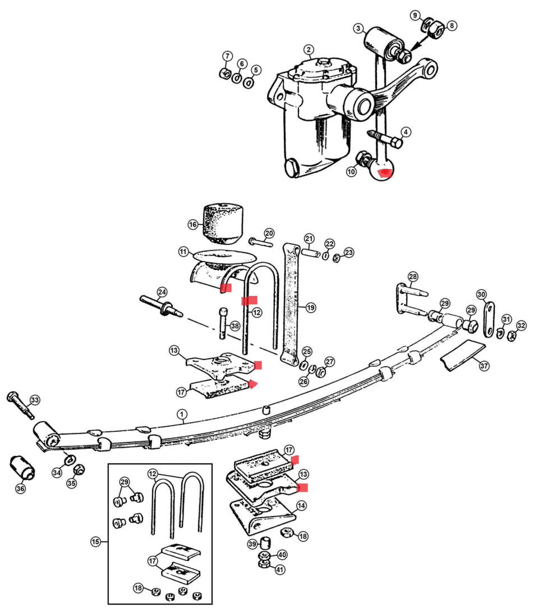

je voudrai changer les pieces en rouge sur schéma , j'a la possibilité de faire les travaux dans une fosse , faut-il que je soulage le pont arriere aussi même si la voiture repose sur ses roues

faut-il
si vous démontez les arceaux de fixation du pont sur les lames il faut que la caisse soit sur chandelles et que les roues ne touchent pas le sol ou qu’elles soient démontées. de manière à ce que le pont repose sur les lames.

C'est mieux sans les roues; plus facile si on désolidarise l'amortisseur de la caisse. Mais pas nécessaire de soulager les lames.
Par contre j'ai toujours fini à la disqueuse : l' écrou souvent coincé dans sa vis noyée dans le silent-bloc d'un coté ou de l'autre du "bras de liaison" : il tourne aussi...

si le pont repose sur les lames pour changer la platine et la semelle superieur je procede comment

je procede comment
il faut soulever légèrement le pont pour dégager les deux pièces.
le montage de plaquettes Nylatron à la place des caoutchoucs est très bénéfique pour le guidage du pont …

question complementaire , faut-il mettre de la graisse entre les semelles et les lames amortisseurs
Non, il n' y a pas de mouvement entre les lames et leurs supports/semelles (?) si c' est le but de la question?

de la graisse
si vous avez de la graisse silicone vous pouvez enduire le caoutchouc, mais cela ne servira pas à grand chose …

question complémentaire , il y a t-il un couple de serrage spécifique je me demande si j'ai trop ou pas assez serré ; dans tout les cas le remplacement était impératif
le «problème» c’est que il y a ces deux «semelles» en caoutchouc et le caoutchouc c’est mou et serrer sur quelque chose de mou, ce n’est pas gagné. c’est pour cela que je parlais des plaquettes Nylatron :-). à minima il faut utiliser des écrous Nylstop …
https://www.mgexp.com/article/mgb/pdf/m ... ttings.pdf

saby a écrit : 01 mai 2023, 15:59 un couple de serrage
merci Saby , j'ai bien des écrous nylstop pour les plaquettes Nylatron j'avait déjà commandé les pièces effectivement le caoutchouc c'est moins évident de savoir si trop ou pas assez serré
