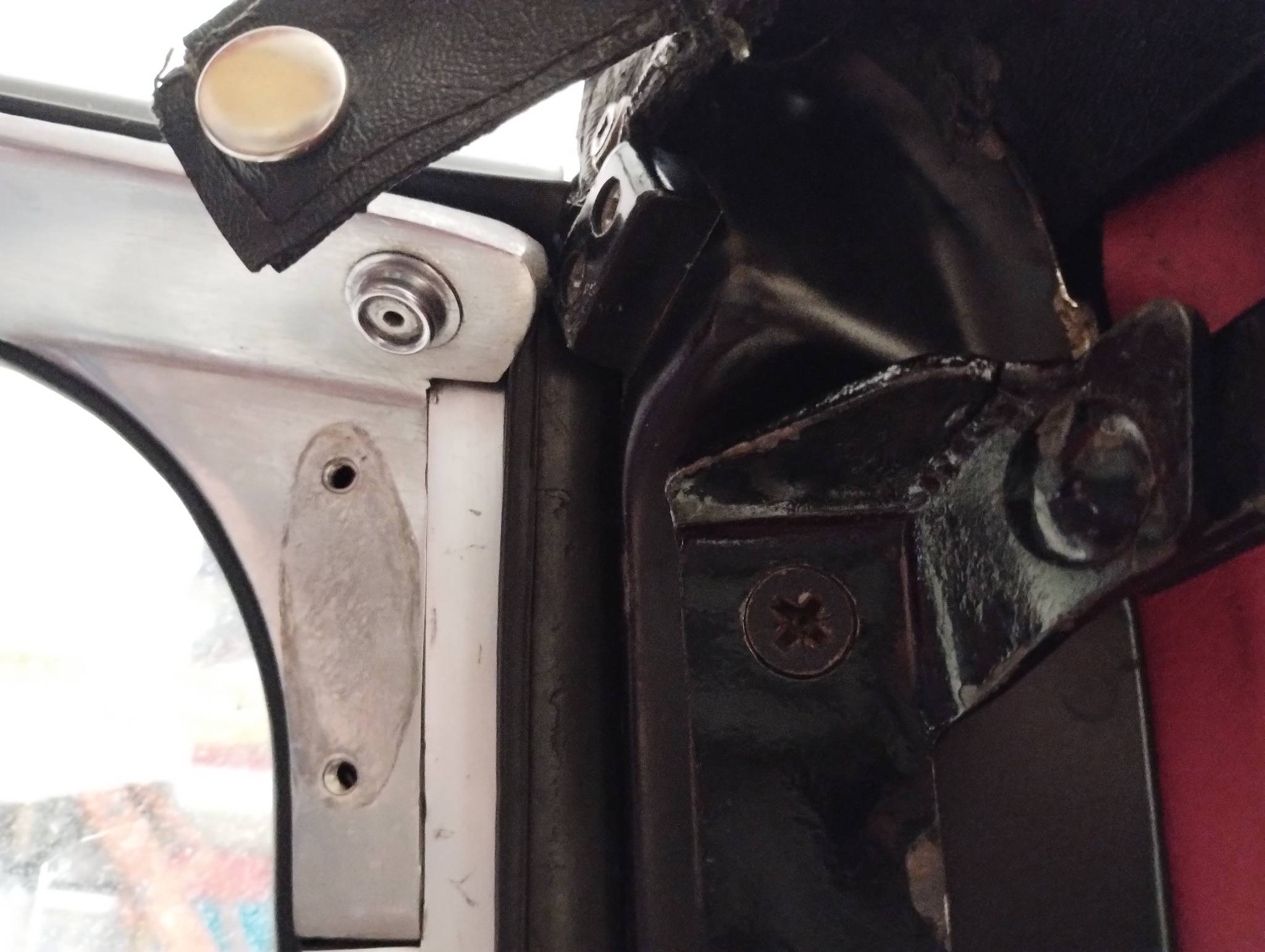

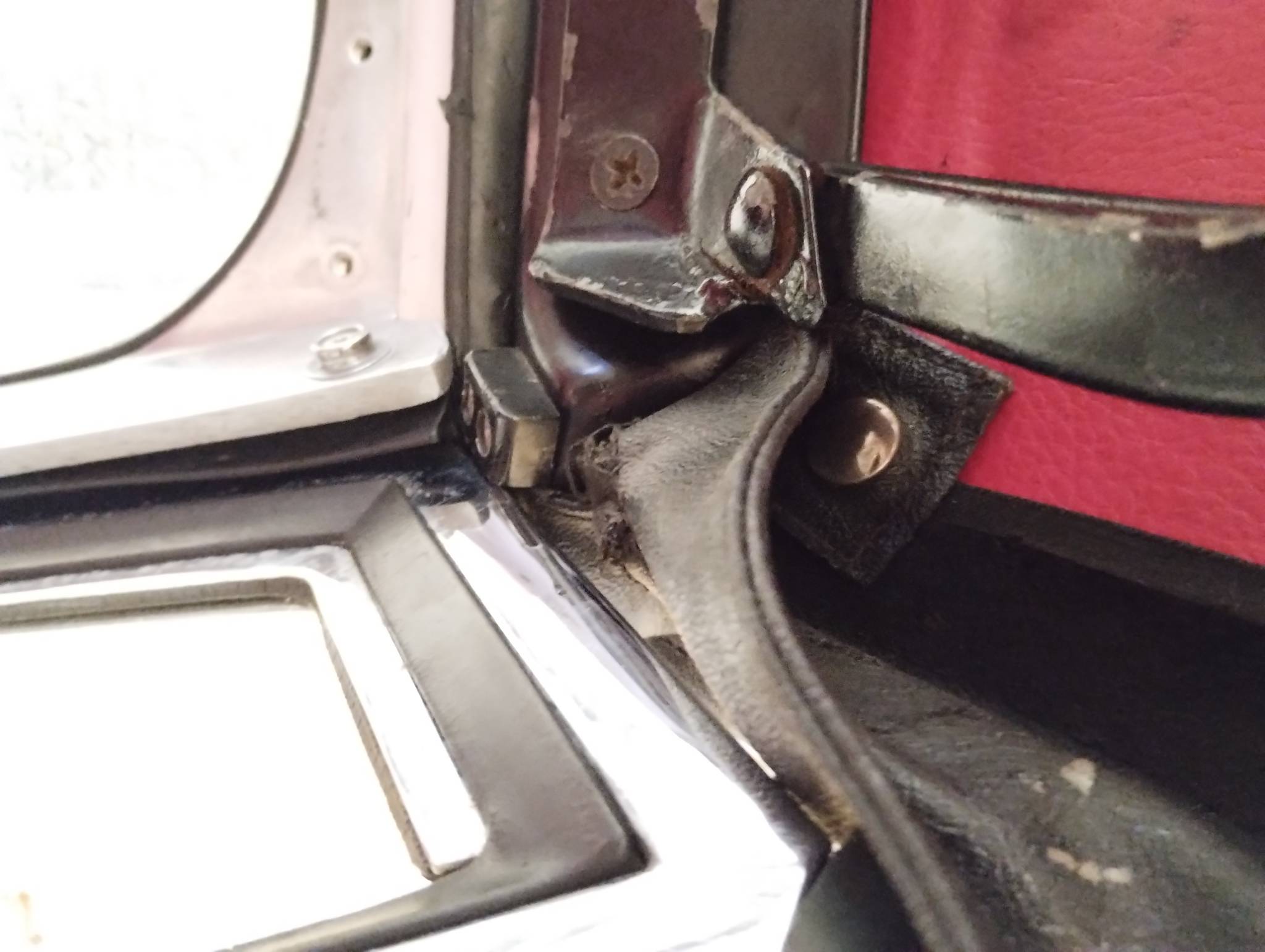

Bonsoir
Tu trouveras deux photos des appuis gauche et droite du rail qui est comme te tiens. J'ai en plus une petite pièce rectangulaire noire à l'interface.
Il faut tourner les photos de 90 degrés dans le sens anti horaire.
De plus, le parallélisme entre le rail et le cadre supérieur du pare brise n'est pas parfait. Ça baille un peu au centre du pare brise. Comme le dit Jean-David, c'est le joint qui éponge le défaut.

Jean-Pascal a écrit : 25 nov. 2023, 19:00 Bonsoir
Bonsoir Jean-Pascal,
C'est exactement ce que je souhaitais voir ! et effectivement les 2 petites butées en plastic noir se retrouvent chacune au niveau des montants du pare-brise et le joint compense l'espacement. Merci à toi. :) Je peux désormais poursuivre le montage de ma nouvelle capote ! Encore merci :)

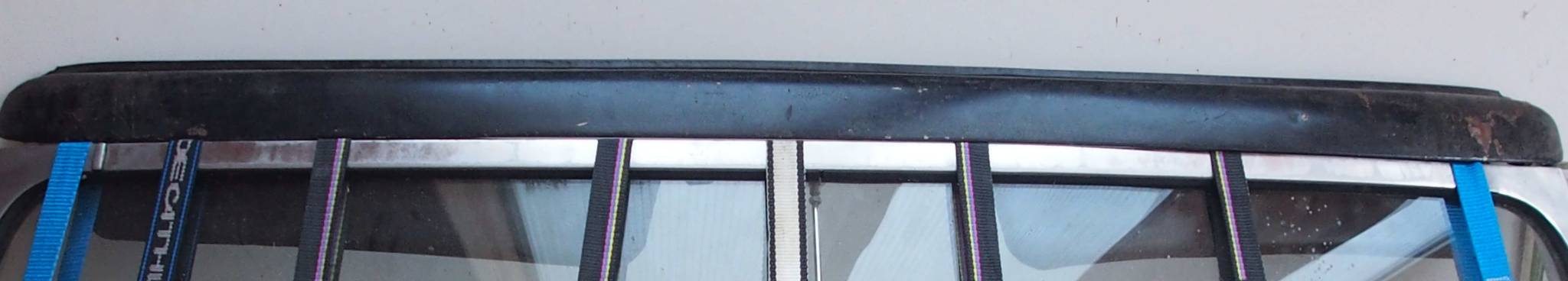

par Orque
Voici la photo d'un copain lorsqu'il a remplacé son pare-brise. L' écart cadre PB- Hood Front rail doit être régulier.

Orque a écrit : 26 nov. 2023, 11:11 Voici la photo d'un copain lorsqu'il a remplacé son pare-brise. L' écart cadre PB- Hood Front rail doit être régulier.
Eh oui, il doit être régulier c'est également mon avis. Je vérifie si le Hood Front Rail (le rail avant) en position de contact avec le pare-brise, n'est pas suffisamment incliné vers l'avant ? merci Orque, je reviens sur le Post après cet essai. :)
