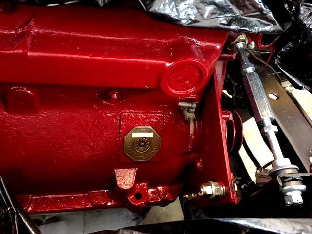

Bonjour à tous
Je m'interroge sur un robinet qui est sur le bloc moteur côté tête d'allumer. Voir photo
Il sert à quoi ?
Merci Image

Il sert à quoi ?
Vidange du circuit eau de réfrigération coté bloc . En général (biien) bouché ...

un robinet
deux solutions, ne pas y toucher sinon il va fuir, ou alors le virer et mettre à sa place un bouchon. c’est ce que l’usine a fait …

De plus ce robinet est original, dans la position de la photo il est ouvert :)

Un original... anglais !

Ha bein
Je vais pas y toucher si cela est pas important pour l'entretiens annuel du moteur

ben pourquoi tu veux ouvrir un moteur qui fonctionne bien ?
Le mien n'a pas été déculassé depuis que je l'ai, 2007 ;) et pourtant je l'ai sorti de l'auto 3 fois.
Le robinet n'a jamais laissé passer la moindre goutte (enfin si 3 gouttes il y a fort fort longtemps)
Comme suggéré par Saby, j'ai remplacé le-dit robinet par un bouchon. Rien de plus déplaisant qu'un robinet bouché qui se mettrait à fuire :lol: (c'est une anglaise hein, c'est plein de surprises)
Sinon pour fermer le robinet il suffit de placer la barette parallèle au coprs (oui je sais ça étonne toujours !)

Donc mon robinet est bien fermé alors

Donc
d’après les ceuss qui possèdent ou ont possèdé cet accessoire, la position fermé est comme représenté sur la photographie ci dessous

Bon et bien il y a contradiction entre saby et jidé.
De toute façon j'y touche pas car pas besoin😉

contradiction
pas du tout :-), Jidé dit parallèle au corps, c’est à dire en long, sur votre photographie la manette est perpendiculaire au corps :-)
Ben non... ils disent la même chose....
et ton robinet est bien ouvert.
Sur la A , j'ai mis une vis aussi sur le radiateur...
