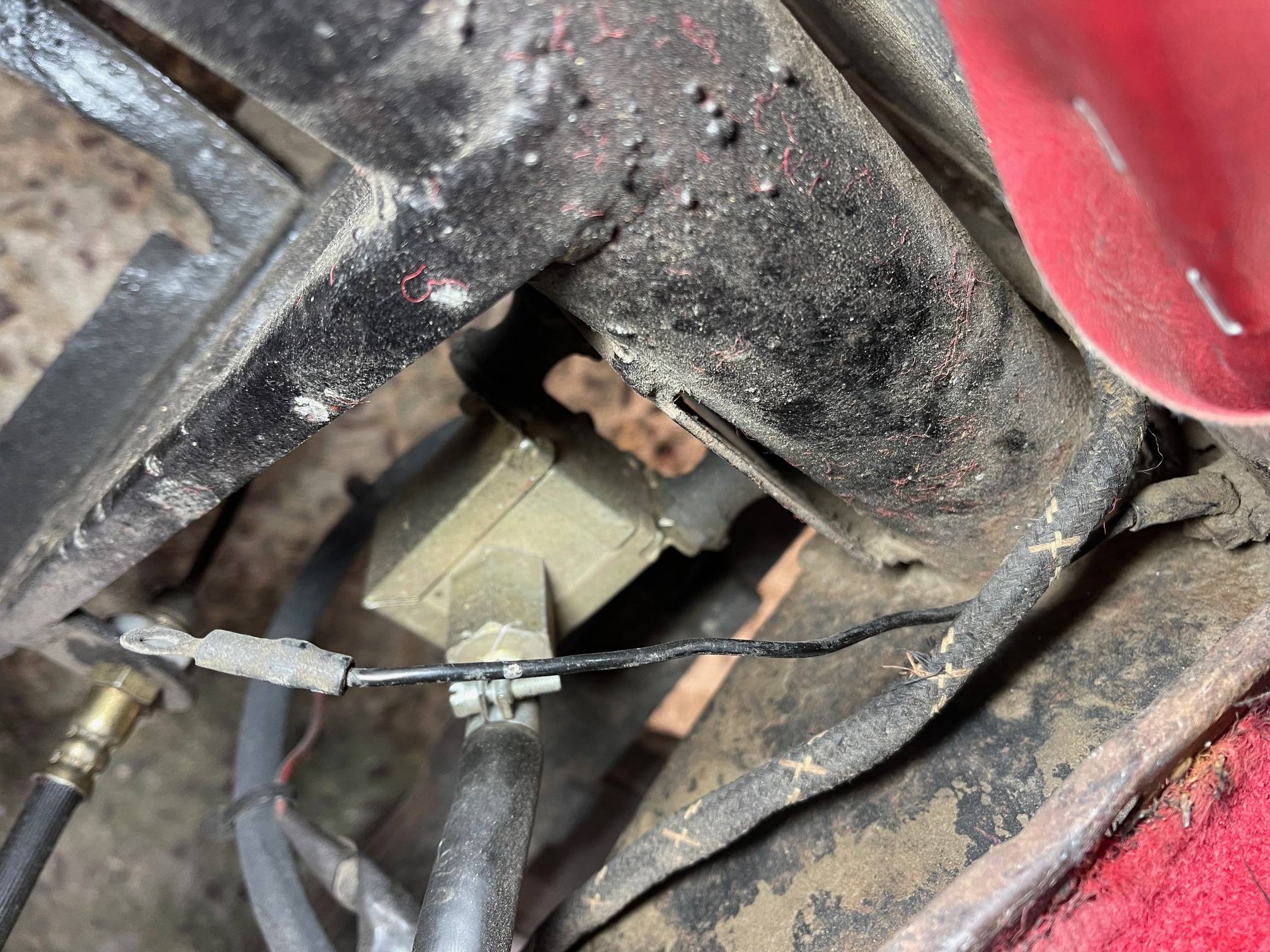

Bonjour, j'ai un petit câble noir qui cherche à quoi il sert, une idée...?
Il se trouve à l'arrière de la voiture près de la pompe à essence...
Merci d'avance pour votre aide...

Ci-joint Photo du petit câble orphelin...

bonjour.
fil noir ; en principe un fil de masse. Il sort d'où?
Ou alors l'alimentation de la jauge à essence ...
C'est facile à vérifier...

un petit câble noir
en principe et même sur une mga les fils noir sont des fil de masse.

Merci, mais j'ai du mal à voir d'où il vient..mais que fait-il par içi...? il n'y a que la pompe à essence par içi...
La voiture est passé au + positif.. peux-être un ancien câble d'avant..
Je suis nul en élec...

Humm, le + par définition est toujours positif !
sans doute parles tu de la modif qui consiste à inverser la polarité sur le châssis est ainsi le passer au - ?
Ce petit fil noir, voyant qu'il est clairement raccordé sur une des vis qui fixent la planche arrière, est évidemment la mise à la masse de la pompe à essence, que cette masse soit + ou -

Ah ok.. donc je vais essayer de trouver où c'était fixer mais rien de très visble...Merci beaucoup

Ben si c'est visible:
Et si ton châssis est au moins ou négatif, tu branche ce fil sur le moins ou la masse de la pompe .... Car en principe elle est fixée par l'intermédiaire d'une bande de caoutchouc faisant office de silentbloc, donc pas de continuité électrique.

apparemment la pompe à essence, électrique, monté sur la bagnole est une Facet, pas d’origine, si elle fonctionne c’est que elle est déjà à la masse.
sur la mga et sur la pompe à essence électrique SU d’origine la cosse du fil de masse est vissé sur l pompe
la pompe à essence Facet est muni de son fil de masse avec une cosse, il est possible que celui qui a installé la pompe à essence à utilisé ce fil de masse.
