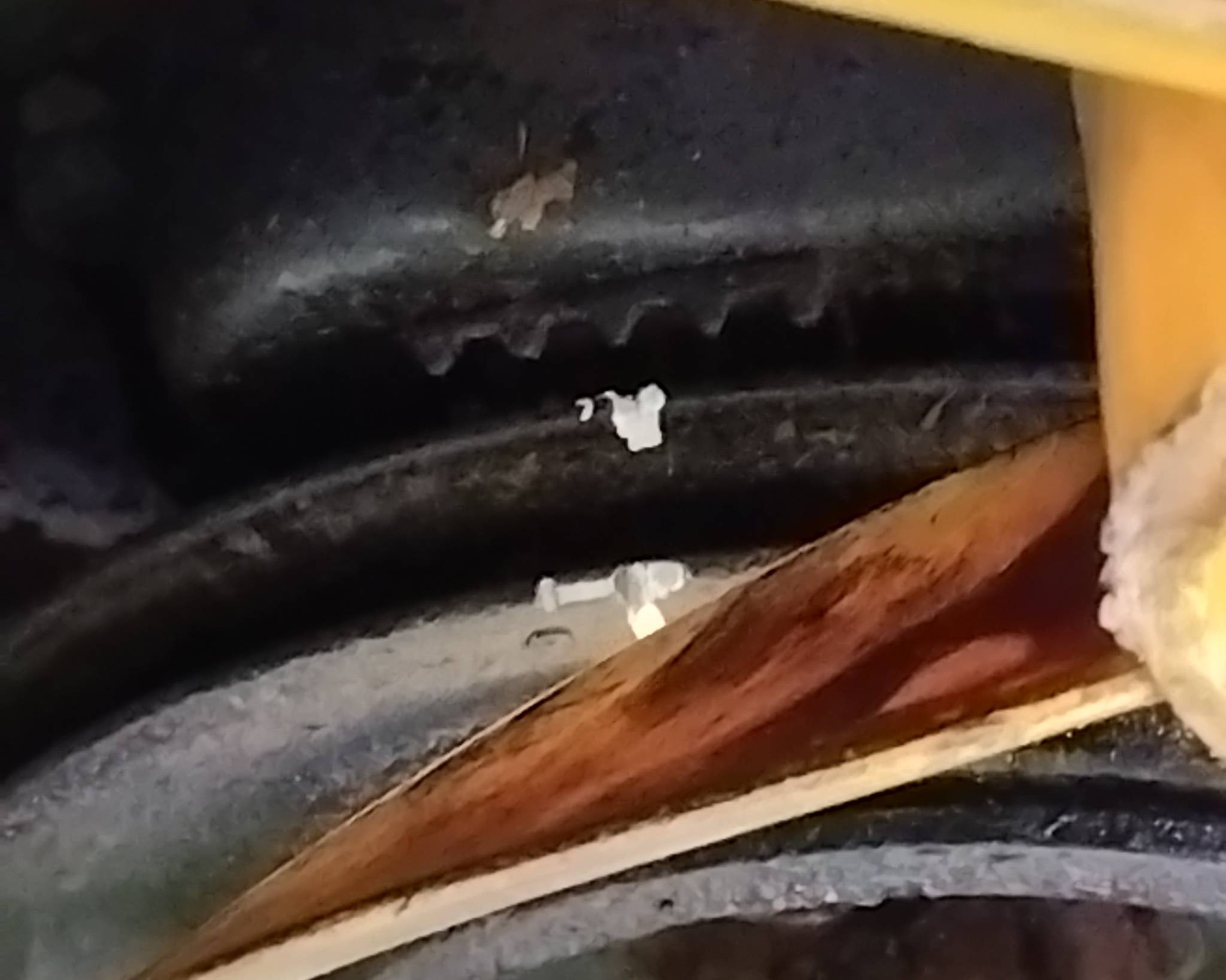

Comment faites vous le réglage du delco p/r à la marque sur la poulie du moteur ?
J'ai 5 marques. Laquelle choisir ?
Merci de vos avis.

la pointe de droite c’est le point mort haut 0°, en allant vers la gauche chaque pointe représente 5°, vous mettez le repère de la poulie en face la troisième pointe, 10°, d’avance initiale.

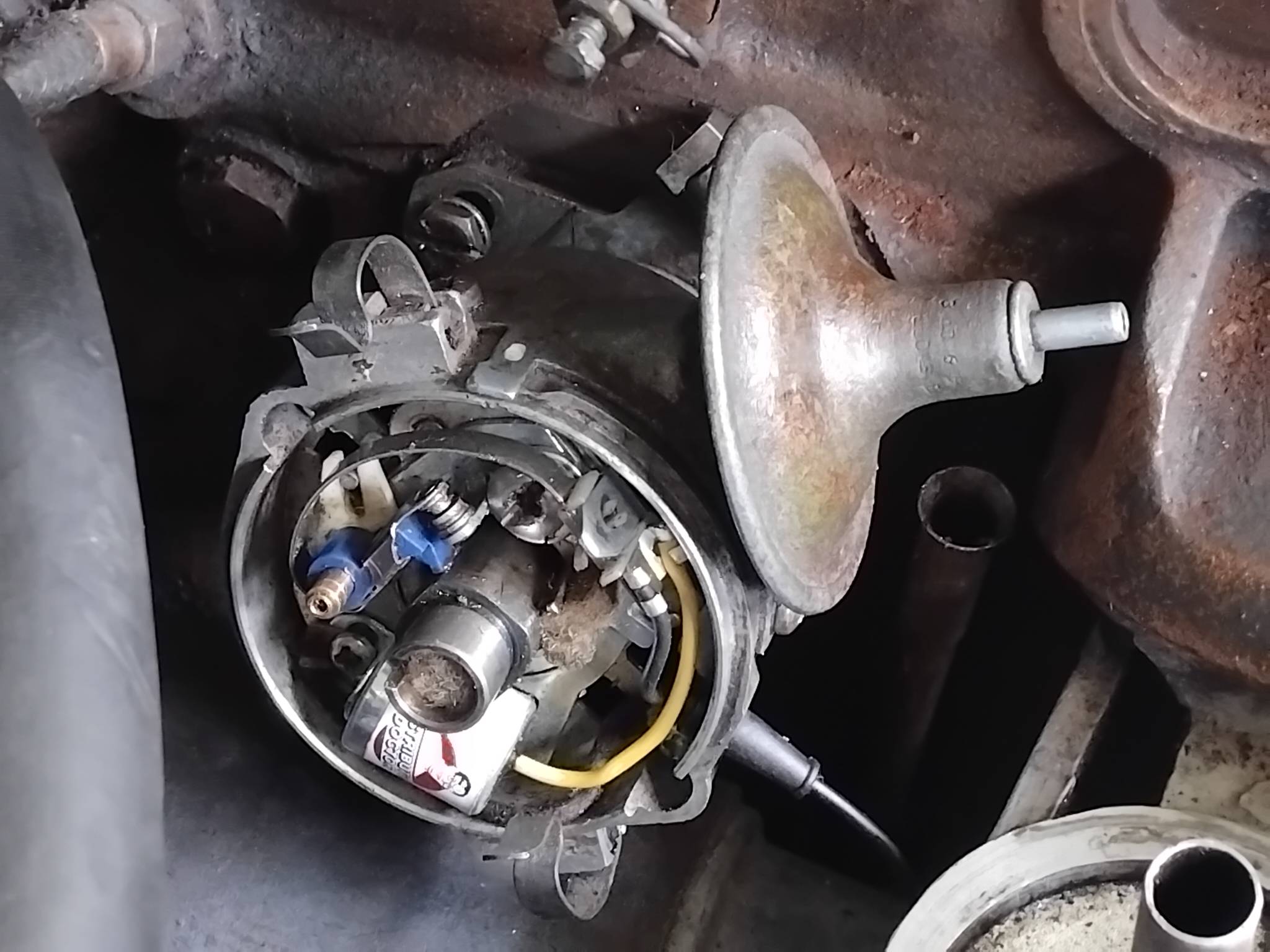

Ok.
Merci pour ce schéma très clair.
Cependant , je le règle nickel, pile sur la marque.
Et qd je lui fais faire un tour complet, les vis s'écartent qd la marque du vilebrequin se trouve 2 cm avant !
Comment est ce possible ?
( Vis, condo, doigt et Delco neufs).
J'ai beau recommencer et ça fait pareil.

Fait tourner ton allumeur d'une dizaine de degrés dans le sens anti horaire. Et re-teste.
L'axe de la caspule de dépression doit être plus proche de la verticale.

Oui , pour rattraper les jeux éventuels.
Aussitôt dit, aussitôt fait.
Ça me fait encore pareil.
Un schmilblick ?
Un schmilblick ?

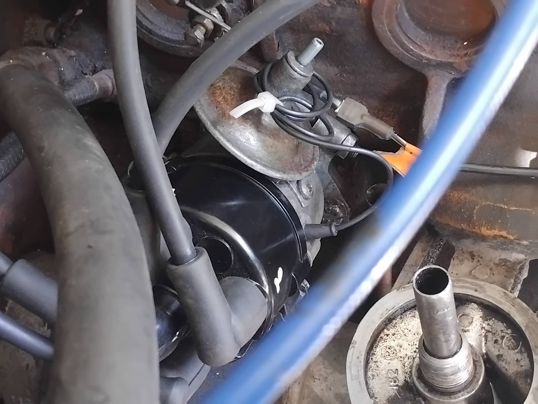

je viens me joindre à la discussion car je reprends la mise en route d'un moteur MGB en cours de route.
Après changement du condensateur et des vis platinées, je n'arrive pas à redémarrer le moteur.
Déjà il a fallu que je retrouve l'ordre des fils de bougies, et là je ne suis pas sûr de moi.
J'ai mis le piston du cylindre 1 côté radiateur en haut avec les repères alignés sur les poulies. le doigts de l'allumeur m'indique que le fil est en bas à droite de la tête de delco ensuite je positionne les autres fils dans le sens antihoraire 1342.
Ca ne démarre pas, j'ai donc vu que je devais faire 2 tours de moteur ^pour que le doigts fasse un tour aussi. Est-ce normal ?
J'ai donc imaginé que le doigt d'allumeur avait fait 180°, j'ai donc positionné les fils en partant de en haut à gauche, et toujours rien.
J'ai de l'étincelle aux bougies, je suis sans doute pas très bien calé, mais ça devrait démarrer quand même
Je ne comprends rien et je désespère...

J'ai donc fait 1/4 de tour anti horaire comme conseillé, et top, ça a marché, du premier coup !

une fois que la poulie de vilebrequin est calée à 10° d’avance il faut caler l’allumeur, c’est à dire que les rupteurs doivent commencer à s’ouvrir à ce calage de 10°. il faut vous aider d’une lampe témoin pour saisir précisément l’instant où les rupteurs s’ouvre.

L'ordre d'allumage est bien 1342 (avec le 1 côté radiateur) ?
Sans résultat.
Demain j'essayerai dans l'autre sens.

L’ordre
1342
si vous avez mis 8 à 10° de calage initial, 10° c’est beaucoup.
1342

Allumeur décalé de 180° ?
Re: Réglage avance et delco
Ah ? Peut-être.
Mais comment le voir ?
comment
cylindre #1 les deux soupapes fermées, cylindre #4 soupapes ouverte
position de l’axe d’entraînement de l’allumeur
