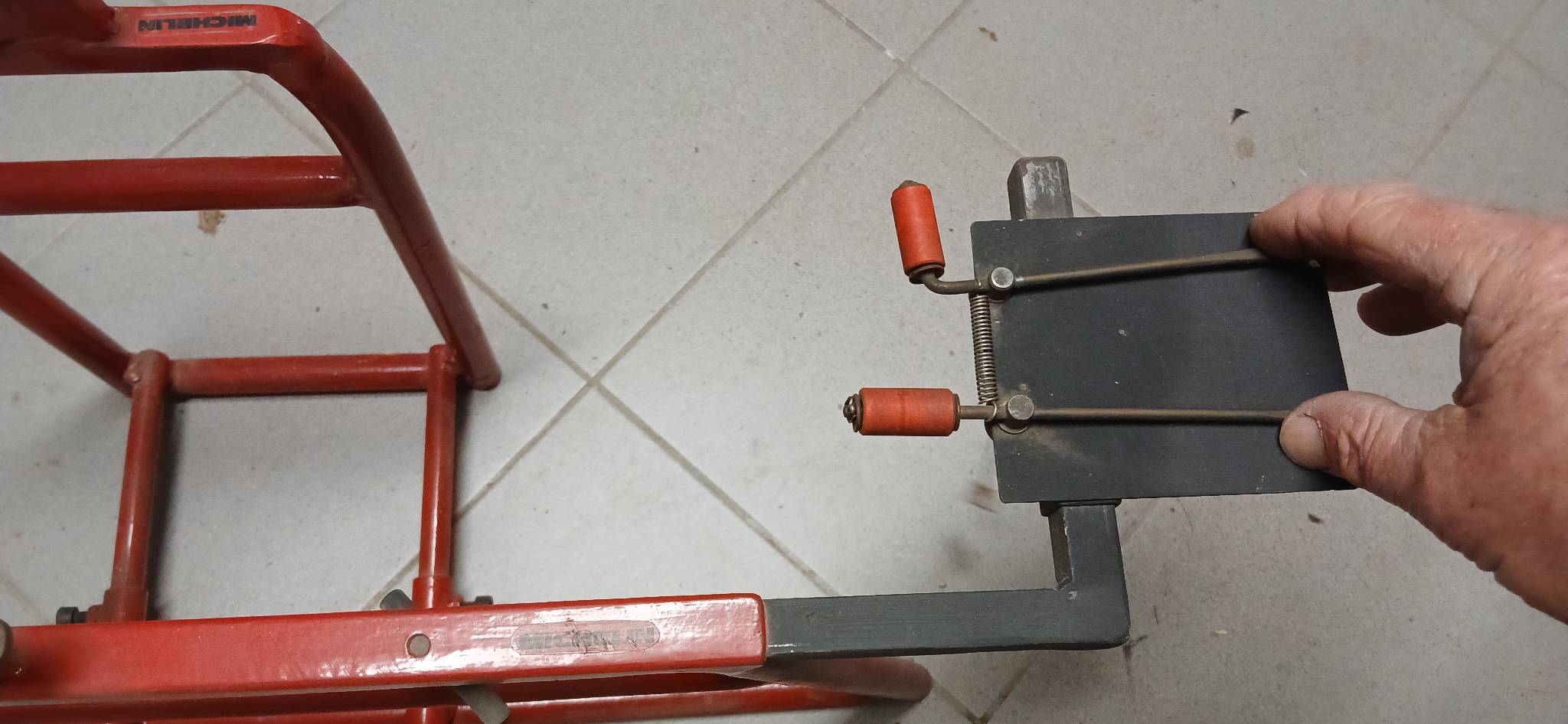

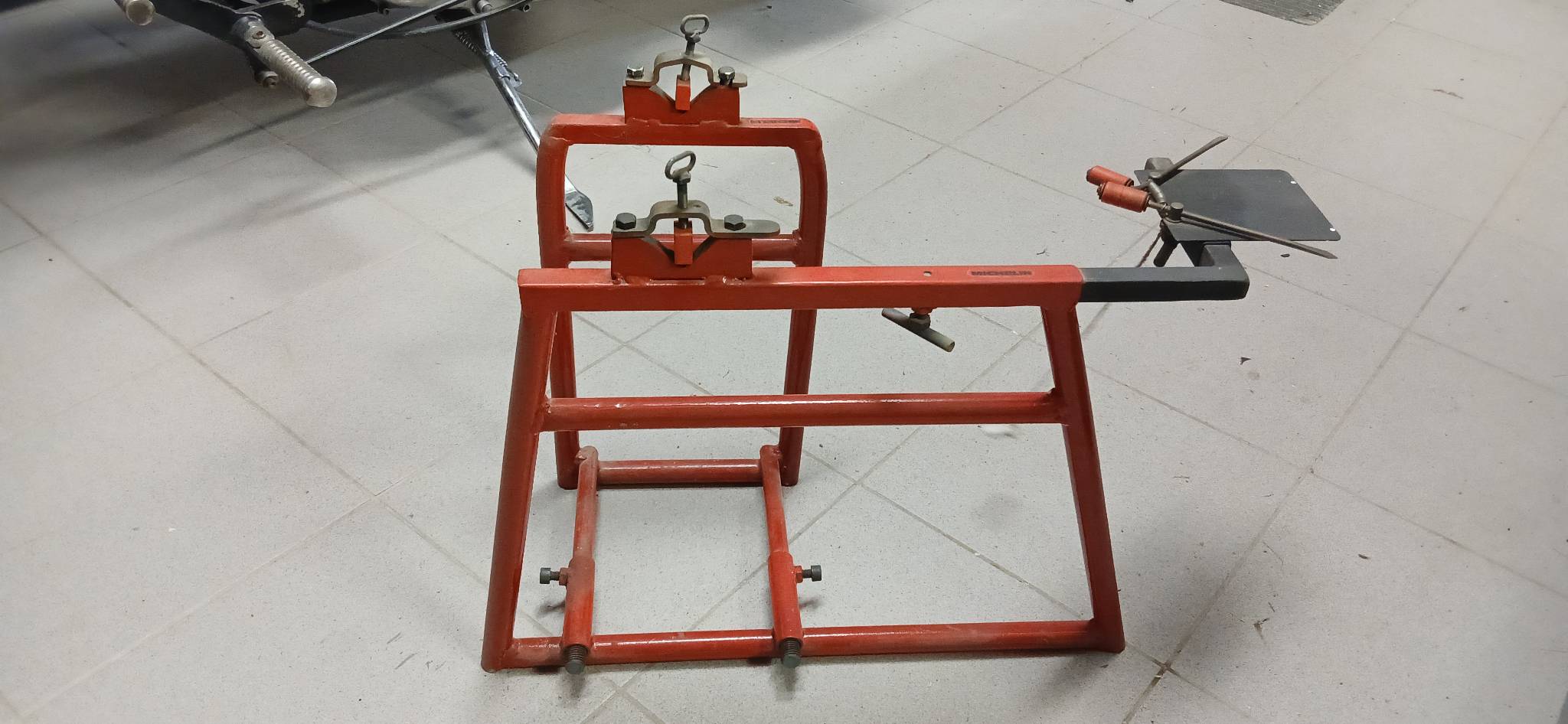

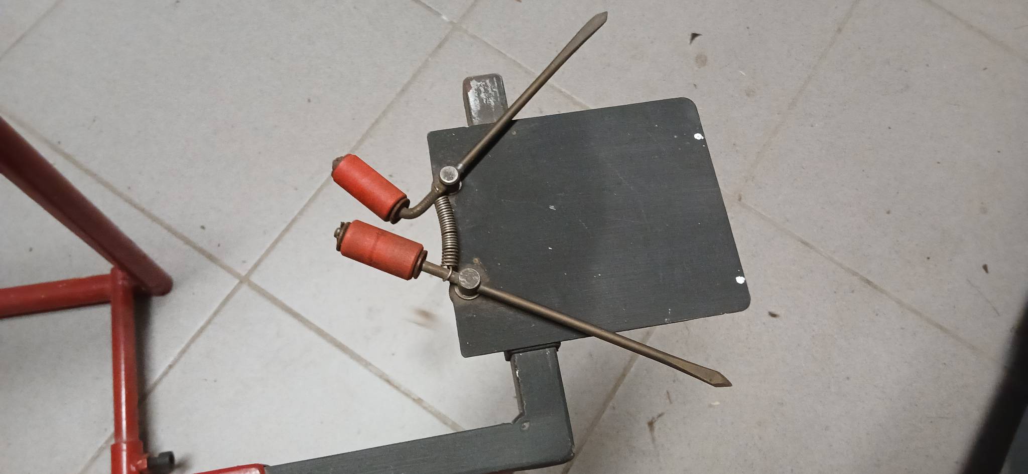

Il y a une dizaine d’années, j’avais fabriqué cet appareil pour rayonner des roues de BSA 557 de 1915.
Avec de la patience, ça se fait très bien.
Les deux palpeurs servent à afficher le saut et le voile. La tension se contrôle au serrage et à l’oreille.

Merci pour ces conseils..., le tuto sur YouTube est intéressant...et belle fabrication pour cette appareil.
