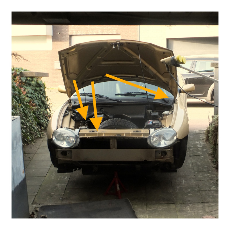

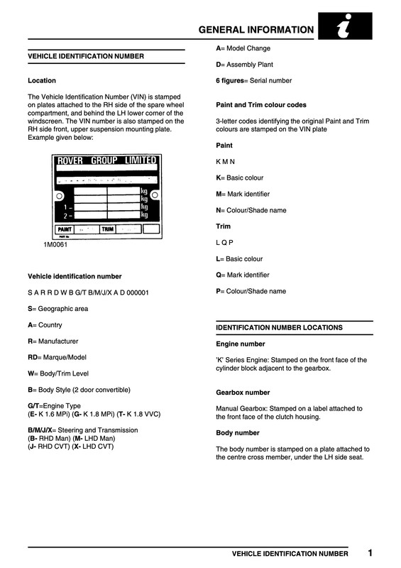

Salut, tu as trois endroits pour identifier ta voiture
le numéro de châssis gravé sur la contraile avant droite (à hauteur de l'amortisseur, il y a un regard dans le cache plastique), une plaquette rivée derrière le pare-brise, à gauche au pied du montant et une plaquette rivée sur la traverse avant, à droite à hauteur de la roue de secours.
