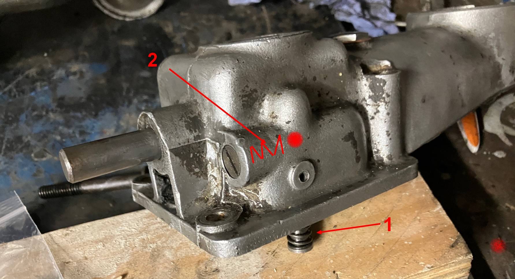

Je complète avec la photo jointe
point 1 point dur mais sur ma boite très dur !
point 2 derrière la visse sur les plan il y a un ressort et une bille absente sur ma boite

la photo
je comprends mieux :-). dans mgaguru c’est expliqué …
le problème c’est de sortir la goupille mecanindus, c’est de l’acier et ça ne se perce pas.
https://mgaguru.com/mgtech/gearbox/gt128.htm
