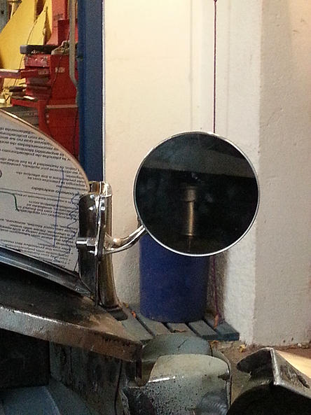

Et heureusement , pour revenir dans le sujet, il peut acheter ce type de rétro-à-glace & sans perçage:
Image :)
temp100
Re: achat MGA coupe 1500 de 1958
Message par temp100 »
des rectangulaires sur une A ? pas top
et pour la fixation, pas possible, a mon avis, ce modèle ne doit pas pouvoir se fixer sur les montants du pare-brise.
sur une A, il faut des retros rond, épice c'est toux
je vais être sympa, vais mettre une photo

Ronds Ronds aussi pour les rétros, ils sont magnifiques !
Pour la marche arrière : BIP... BIP... BIP ... quand tu recules.
Au pire tu tournes la tête ou tu t'arranges pour avoir une conduite tellement fine qu'il n'y a jamais besoin de passer par la marche arrière.
