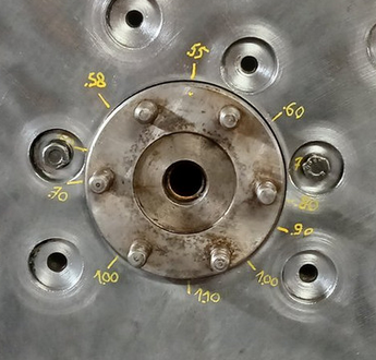

J’ai lu et entendu plusieurs fois que la modification de la plaque arrière pouvait présenter un problème de centrage .
Je pense en avoir trouvé une cause
On s’aperçoit que le trou de la plaque n’est pas centré d’origine, donc si l’usineur ne tient pas compte du décalage lors de l’agrandissement du diamètre, il le reproduit et l’étanchéité du joint spi est mauvaise.

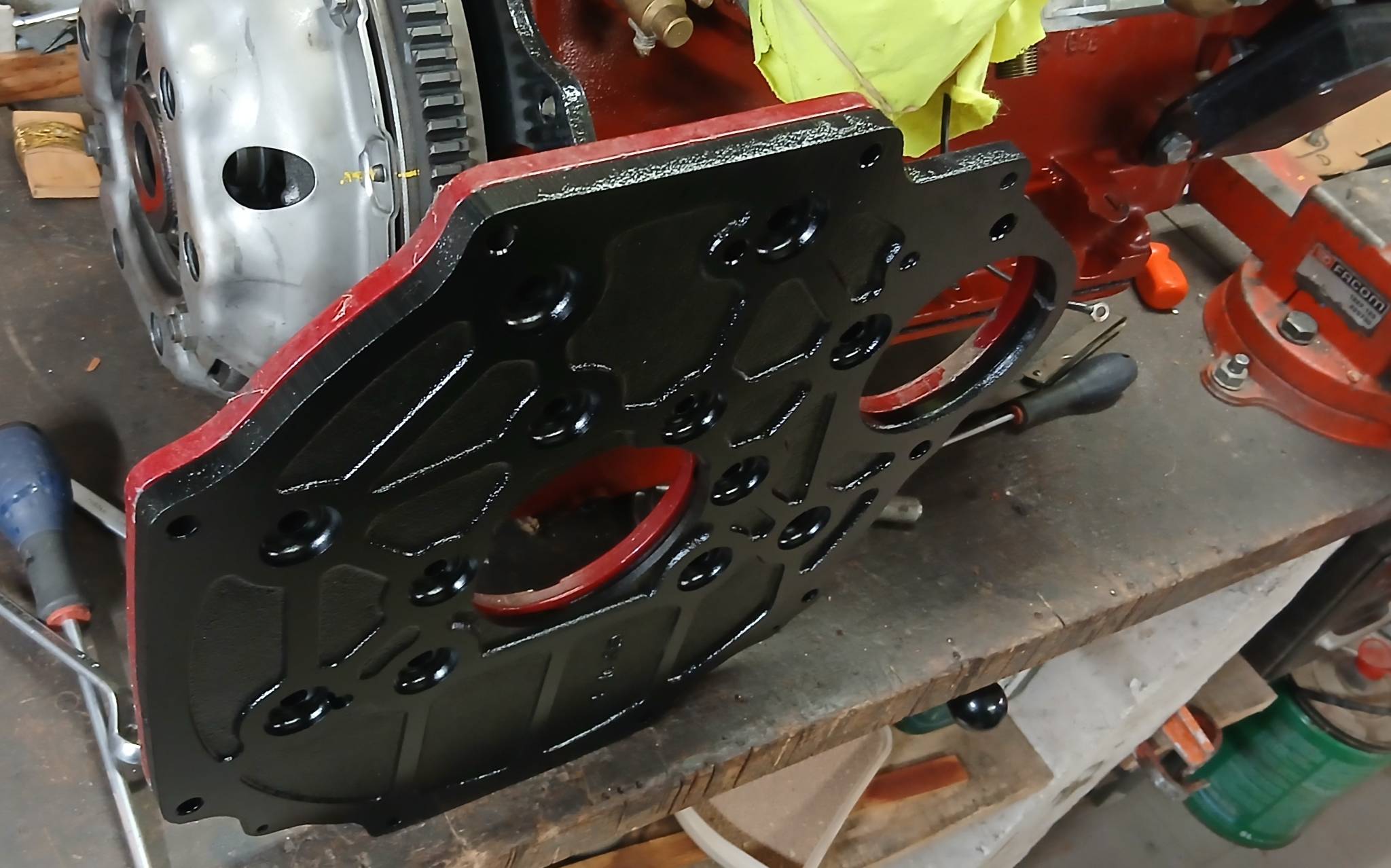

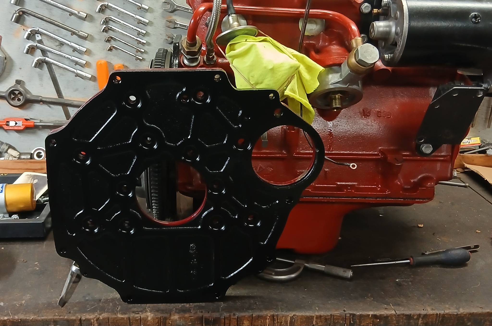

La plaque arrière intermédiaire entre moteur et boîte est numérisée.
Il s’agit de la version démarreur haut.
Entraxe des centreurs 21,7mm
Disponible sur commande.

" On s’aperçoit que le trou de la plaque n’est pas centré d’origine "
Juste une remarque, la cote 0.58 mm est elle au bon endroit ?
Vus les relevés on peut penser à une invertion entre 0.58 et 0.55 mm, donc décalage du point haut.

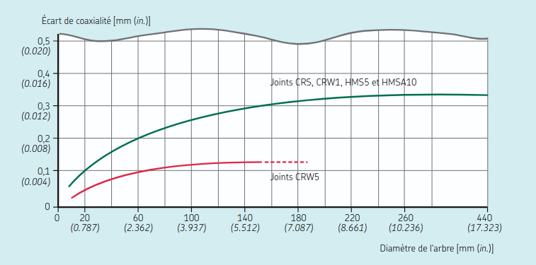

PJ : tolérances de concentricité lèvres/arbre sur un joint spi.

PJ : tolérances de concentricité lèvres/arbre sur un joint à lèvres ( SKF )
Concentricité SPI.png (52.59 Kio) Vu 2403 fois

si tu fais le total des valeurs diamétralement opposées, tu trouves toujours 1.55 +/- 0.1.
Variable due à l'irrégularité de l'usinage du trou central, et aussi sans doute à ma méthode de relevé ...
Je confirme l'entraxe des centreurs de 21.7, ce qui vient de me permettre de trouver sur LBC, une plaque de 1600, pas facile à dénicher en bon état.

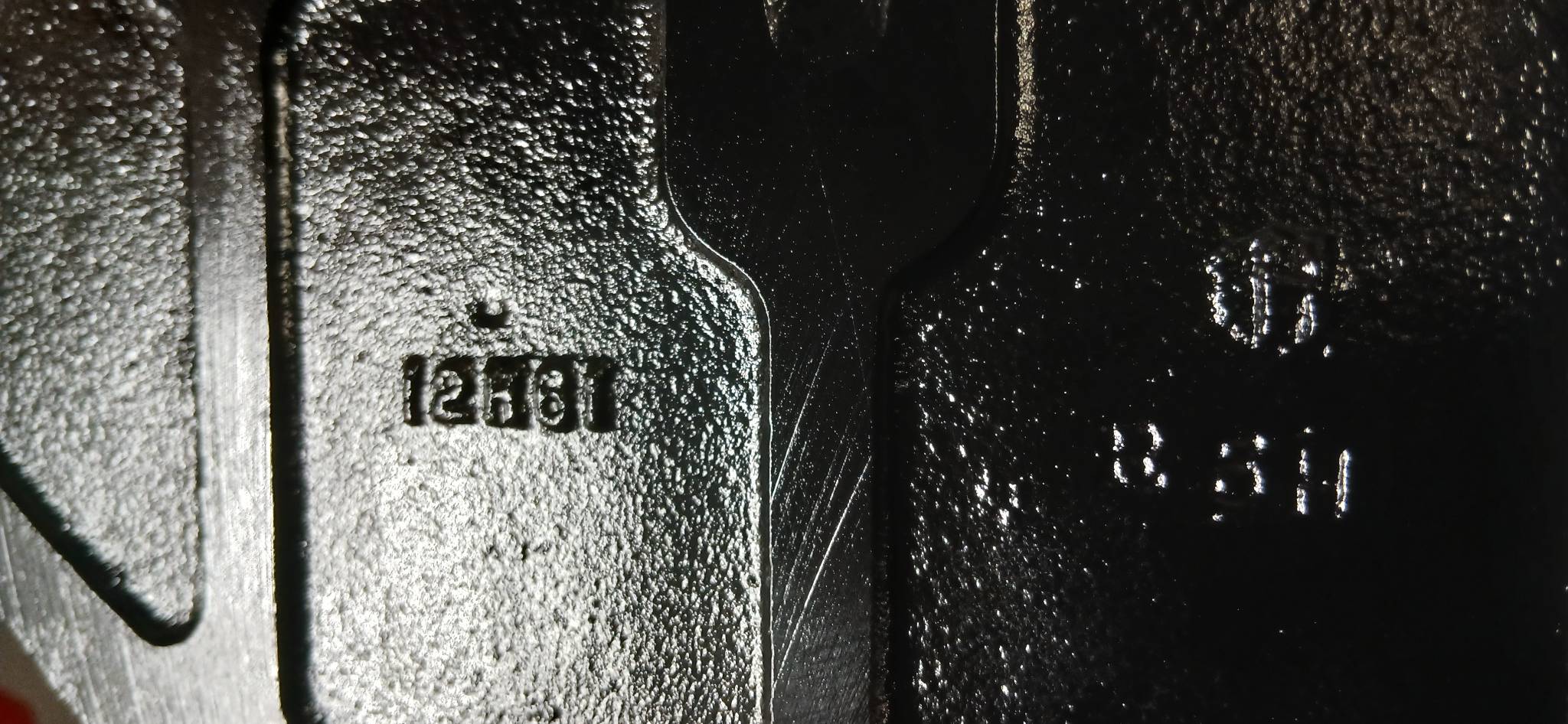

À part les explications de Barney, savez vous pourquoi il existe deux modèles de plaque arrière avec démarreur haut, pour MGA ?
Une en acier embouti et une en fonte moulée, code 12H61
Messages : 16015
Re: Modif joint spi arrière villebrequin
question de coût de fabrication j'imagine ?
