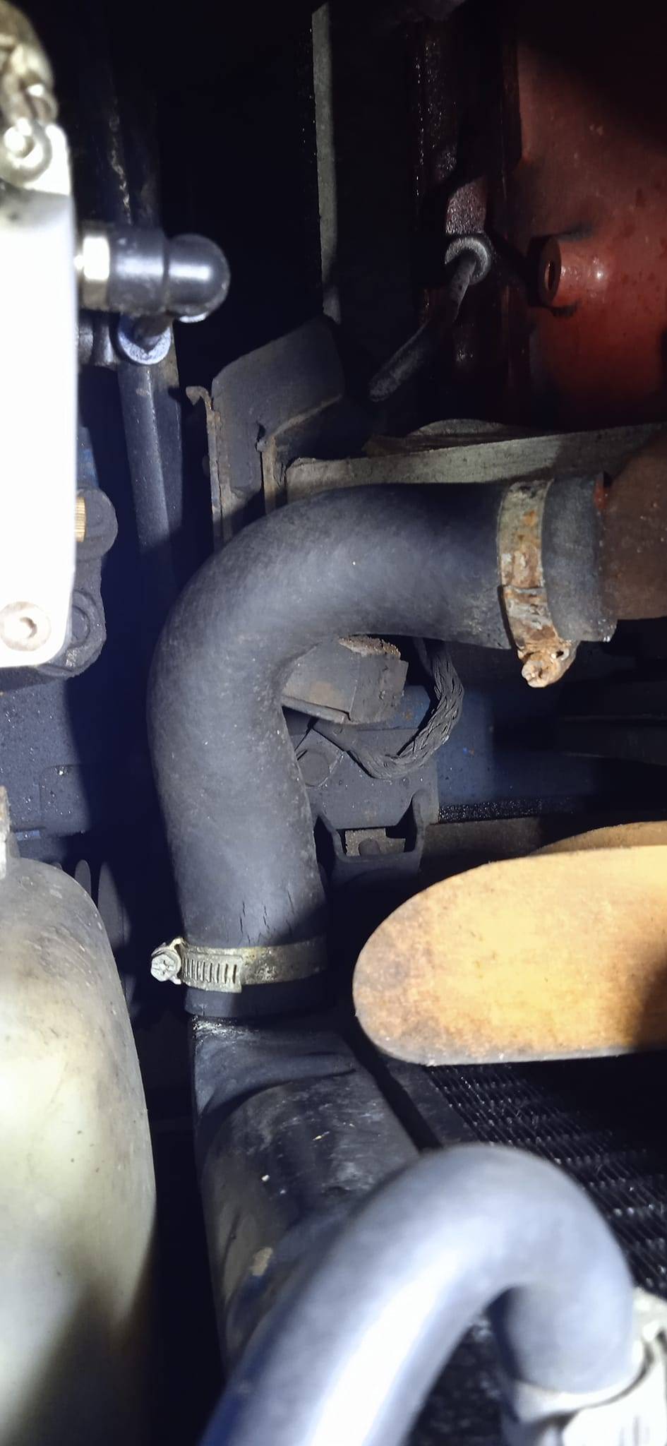

je vais devoir vidanger mon circuit sur mon midget 1500 car la grosse durite en bas du radiateur est craquelé, encore étanche mais je crains qu'elle lâche. je comptais vidanger par cette durite, changer la durite et remplir par le point le plus haut ( le bouchon de la pompe) et remplir le vase d'expansion à moitié, laisser tourner et faire le niveau. j'ai plusieurs questions à ce sujet: ou se procurer les durites de refroidissement sans payer le double en frais de port. A bord, j'ai un compteur smith pour surveiller la température, il ne monte jamais au dessus du 1/4? Normal? quel liquide refroidissement? un grand merci

je n'arrive pas à trouver la réf de cette durite....a chaque fois je trouve la durite haute et la mienne est en bas ....c'est la meme?

vous dites que votre bagnole est une Midget 1500, moteur Triumph, il faut chercher dans le part list 1500, la durite serait la #55. (GRH525)
Une 1500 ?
Chez Moss :
Sur le schéma de la 1500, coté forme je penche pour la 56... mais elle est en haut !!!
Sur la Midget III, la durite est bien en bas, mais la forme ne correspond pas.

Conclusion toute personnelle :
Tadurite basse n'est pas la bonne !
La traverse basse est mal placée : elle a dû être déplacée (écartée) pour s'adapter à un mauvaise référence de durite.... (trop longue...)

je ne pense pas, la 55 n'est pas la bonne forme ! mais c'est bien un 1500 mais surement pas avec le radiateur dédié !

Merci de votre réponse, le problème n'est pas les "oursins dans les poches" mais c'est surtout de ne pas me tromper ! j'ai bien retenue l'adresse de ghyvede mais je vais voir avec "retro mecanic" à lesquin pour savoir si il peut me trouver cette pièce. au pire je me trouve une courbure à 90 et je recoupe si trop long ...merci encore

celle de la 1300 correspond bien mais il n'y a pas de précision sur le diamètre et la longueur...

je pense que mon modèle est la 56 car quand on clique sur le radiateur 36 sur le schéma 1500, l'entrée et la sortie sont en bas, en haut est pour le vase d'expansion. pour etre sur j'irai bien dans une casse auto me trouver un coude de diamètre extèrieur 4 cm et le couper à la bonne longueur. vous connaissez peut être le diamètre interieur de cette durite ou le diamètre extérieur du radiateur car encore une fois je ne trouve pas merci!

Bon je me suis trouve une durite coudé du bon diamètre ( Renault modus) et recoupé sur le modèle de l'ancienne est c'est réglé !
