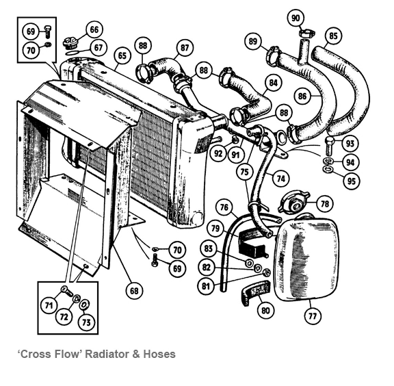

J'ai une midget de 69 équipé d'un radiateur avec un vase d'expansion et je ne sais pas si je fais bien sur la quantité de liquide de refroidissement que j'y mets.
tout d'abord, je verse le LdR via l'écrou supérieur du Radiateur, mais vu qu'il y a un bouchon sur le vase d'expansion, j'ai des doutes sur ma façon de faire
Les questions que je me pose sont:
- Comment dois je faire pour mettre à niveau le liquide de refroidissement:
- en versant du LdR dans le vase d'expansion après avoir enlevé son bouchon ( mais comment savoir jusqu'où on doit remplir, et comme le vase d'expansion est plus bas que le haut du radiateur, comment le LdR passe dans le radiateur)
- ou en dévissant l'écrou supérieur du radiateur et en y versant du liquide jusqu'à cela déborde
- Comment puis je savoir si le niveau de LdR est bon : comment le vérifier?
Merci d'avance pour votre aide

Comment procède t on pour savoir si le niveau du Liquide de refroidissement est bon? à partir du vase d'expansion, et si oui comment? ou directement au niveau du radiateur en dévissant l'écrou?
Messages : 4988
Re: Liquide Refroidissement dans Radiateur avec vase expansion
Je pense que c'est celle-là.
Tu as le vase en bas sur la photo, rempli-le à moitié, bouchon n°78.
Le bouchon du radiateur en haut n°86, tu devrais voir le liquide.
Alors, ceux qui possède le modèle doivent pouvoir confirmer, mais si liquide invisible, il faut faire l'appoint.

Il s'agit bien du montage de la photo.
Donc si j'ai bien tout compris:
- initialement, je rempli le circuit via l'ecrou du radiateur (n°86) + je remplis à moitié le vase d'expansion
- ensuite, par la suite, je vérifie mon niveau via le vase d'expansion en vérifiant qu'il est bien rempli à moitié.
Si ce n'est pas le cas, je rajoute du liquide dans le vase d'expansion pour compléter jusqu'à la moitié, et non via l'écrou 86.
Est ce bien cela?

Question supplémentaire : par rapport à la durite qui arrive dans le vase d'expansion en provenance du radiateur : le niveau du liquide de refroidissement doit être au dessus de son arrivée, en dessous ou peu importe?
Messages : 16002
si la durite ne plonge pas dans le liquide, il ne pourra pas revenir ;)
En principe cette durite va jusqu'au bas du vase d'expansion

phil76
Messages : 415
Enregistré le : 25 août 2013, 08:32
Message par phil76 »
riton31 a écrit : 28 juin 2023, 11:22 Merci à tous pour vos retour.
Est ce bien cela?
Plutôt N° 66, mais tout le monde a compris je pense
Messages : 4988
Mince phil, exactement. C'est moi qui me suis trompé.

Je n'en ai jamais eu sous la main... mais j'ose espérer que le tube d'entrée (et de sortie) du vase d'expansion de MGB descend presque jusqu'au fond du vase...

Expérience personnelle:
J'ai une midget MK3. J'ai changé le radiateur et depuis je remets du liquide assez souvent (directement dans le radiateur). Le montage correspond au schema que Orque a posté plus haut. Des "spécialistes" m'ont dit que le niveau dans le radiateur était fonction de la hauteur du vase d'expansion.
Je vais donc maintenant rajouter du liquide directement dans le vase et vérifier ensuite la hauteur de liquide dans le radiateur.
@Jmau. Le tube descend bien dans le vase d'expansion mais je sais pas s'il va jusqu'au fond.
Je vais vérifier tout ça et je vous tiens au courant.

Messages : 21529
la hauteur
chaque fois que vous ouvrez le bouchon du radiateur vous rompez la pression/dépression qui est installé dans le circuit de refroidissement. normalement cela se reconstitue tout seul …
Messages : 16451
saby a écrit : 11 juil. 2023, 15:55 la hauteur
et la communication (le siphon) est interrompu et chacun des 2 réservoirs vit sa vie.
Avec une bouteille de "trop plein", il y a un bouchon sur le radiateur mais il vaut le laisser fermer pour ne pas désamorcer le "trop plein".
Avec un vrai vase d'expansion, il n'y a pas de bouchon sur le radiateur.

Le problème est le système bricolé par un bricoleur (vase d'expansion ajouté +radiateur avec bouchon d'origine...)
Le tout est qu'il descende bien en dessous du niveau du vase d'expansion (si un siphon, font, font...)

si j’ai compris :-) la bagnole est équipée d’un radiateur crossflow avec un bouchon de remplissage, le tuyau de liaison avec le bidon démarre directement sur le bac du radiateur.
Messages : 16451
crossflow
Pas de série : les radiateurs de série sont "normaux' (circulation verticale)
Le radiateur NRP1154 (76/80) est dépourvu de bouchon de remplissage : il est situé sur le logement du calorstat (CAM1577).
Le bouchon double entrée d'un radiateur (sans vase d'expansion) est taré à 7 psi (0,48bar) alors que celui du vase d'expansion est taré à 15 psi (1,03bar).
Ne pas tout mélanger...
