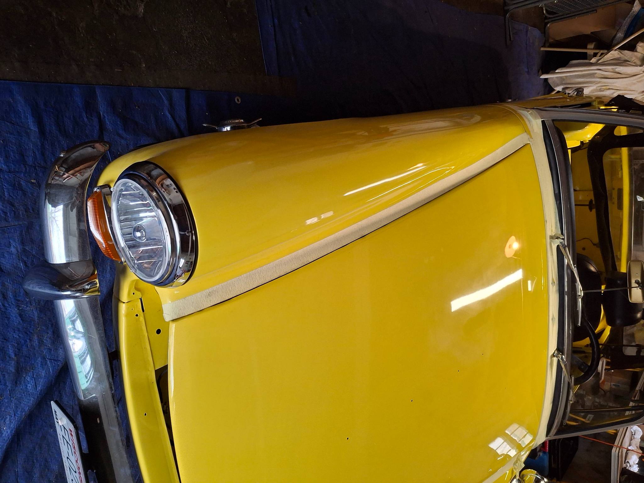

Remontage des phares et parechocs avant.

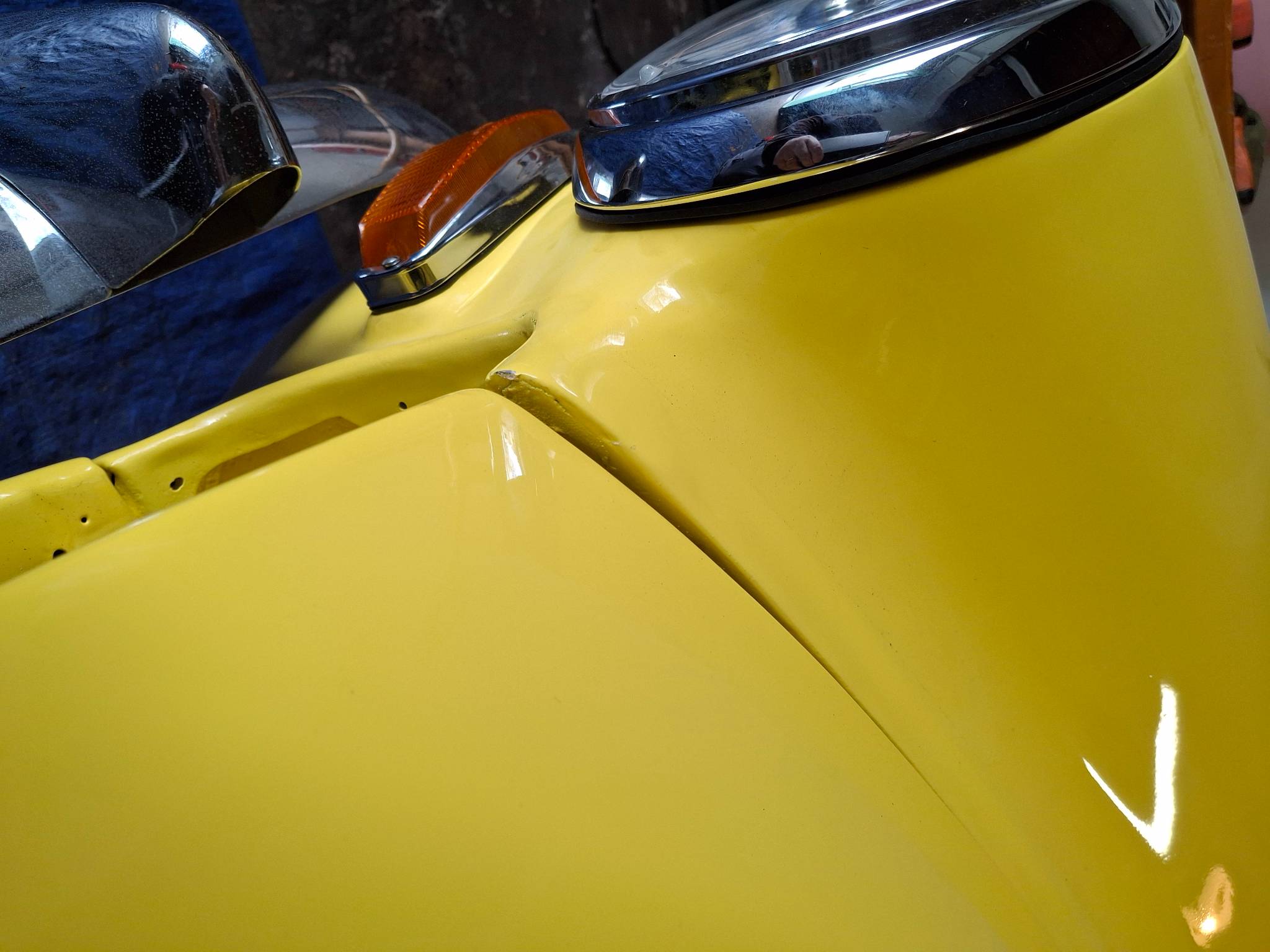

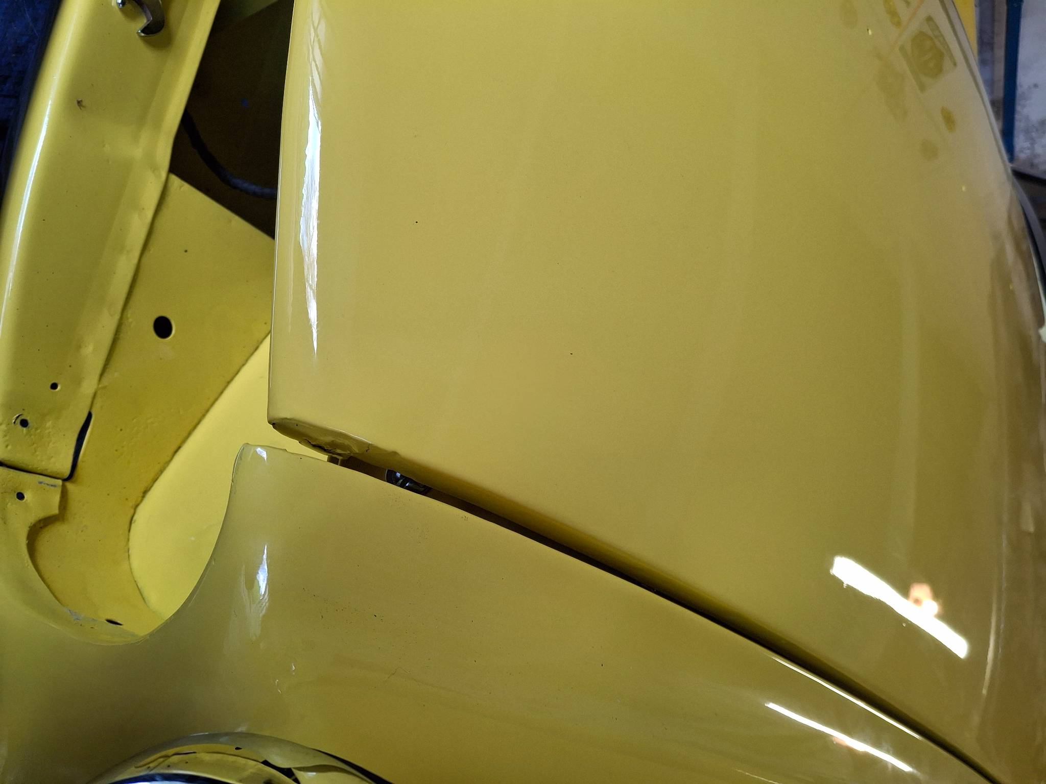

Belle galère pour le remontage du capot,
avez des conseils pour la remise en place ?
merci
dd
Messages : 16081
Re: Début de restauration d'une MIDGET US de 1969
des conseils
Vérifier les hauteurs des ferrures coté caisse.
Serrage modéré des ferrures côté capot. Centrage juste avant fermeture en forçant manuellement. Une fois satisfait, ouvrir doucement et resserrer.
Patience...

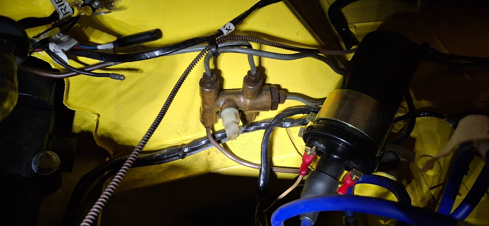

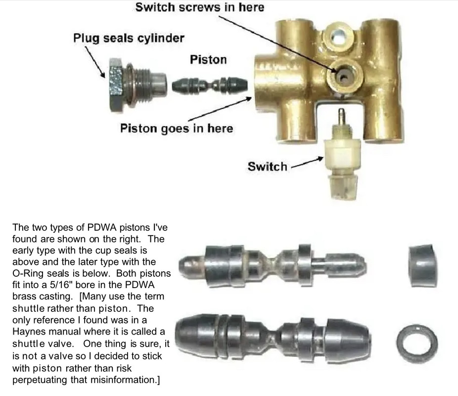

J'ai une fuite sur le répartiteur de frein, ça suinte entre le répartiteur et la fiche en plastique (contact de détresse). Le bocal du maitre cylindre s'est complètement vidé.
Je pensais remplacer que le contacteur mais visiblement ce n'est pas une pièce d'étanchéité ??
Faut il changer le répartiteur complet ? Si quelqu'un à cette pièce dans son stock ?
Puis je mettre à la place du contacteur un bouchon de 3/8 ?
Merci pour vos réponse
DD
Messages : 20764
le PDWA ça coûte un bras. il faudrait déterminer où il fuit. même si vous enlevez le contacteur la fuite interne sera toujours là.
le kit de réparation est beaucoup moins cher.

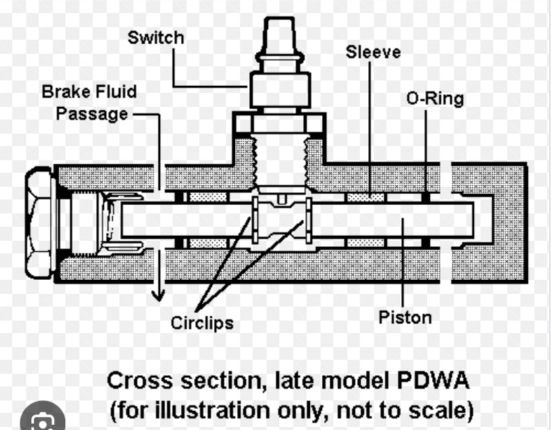

DD MIDGET
Messages : 482
Enregistré le : 14 juil. 2016, 09:13
Message par DD MIDGET »
Merci Saby
Existe il une vue éclatée de cette pièce pour mieux comprendre le fonctionnement et voir ou se situe les joints à remplacer ?
merci
dd
Messages : 20764
une vue éclatée
DD MIDGET
Messages : 482
Bonjour à tous
il est difficile de trouver un PDWA.
Moss me conseille de remplacer le switch par un bouchon étanche.
qu'en pensez vous ?
merci
dd
Messages : 20764
difficile
il y en a, mais ce n’est pas donné.
le but premier du machin est d’isoler un circuit de frein fuyard, accessoirement ça allume une loupiote.

DD MIDGET a écrit : 23 juin 2025, 10:54 Bonjour à tous
qu'en pensez vous ?
merci
dd
Slt DD moi j'avais changé que les joints toriques. Er roule ma poule
