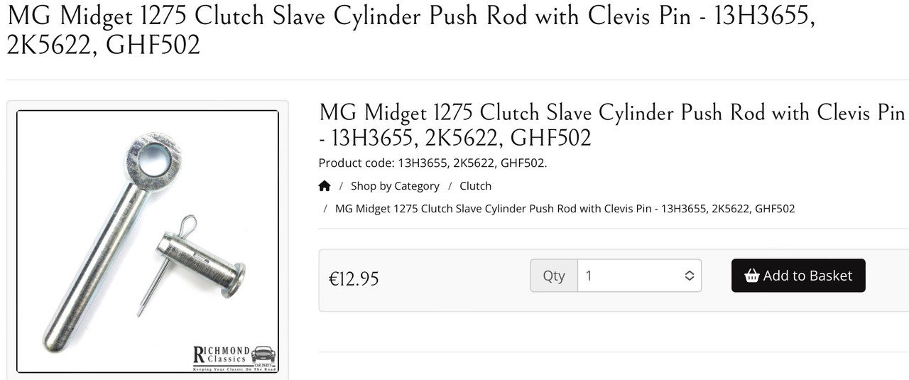

Merci Saby,saby a écrit : 08 avr. 2025, 16:32 montage correct
d’origine il n’y a aucun réglage sur la commande d’embrayage, ni sur la tige de poussée entre la fourchette et le récepteur d’embrayage, ni sur la tige de poussée entre la pédale et le maître cylindre d’embrayage. en général cela fonctionne bien.
il y a quelques années il y avait eu des problèmes avec le graphite des butées d’embrayage qui s’effritaient très rapidement, les fabrications extrême orientale sont ce qu’elles sont. faire tremper du graphite dans de l’huile je ne connaissais pas.
En effet, la longueur de la tige de poussée du cylindre récepteur a son importance : j'avais monté une tige plus longue (MG B ?) afin d'obtenir une course à la pédale plus longue (il fallait coller la pédale au plancher pour pouvoir engager la 1ère vitesse), du coup la butée graphitée était appliquée en permanence sur le mécanisme et a été détruite en 3000 km !
Je vois donc monter une tige d'origine (longueur 7,5 cm) et remonter la boîte sur le moteur pour vérifier les débattements, mais je maintiens que ce montage sans ressort de rappel ni butée arrière à la fourchette n'est pas stable , voir schéma : [https://publuu.com/flip-book/846065/1856605] ...

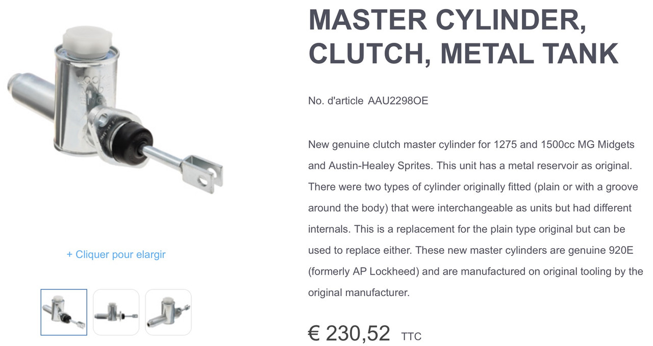

EUREKA , j'ai trouvé : Le problème venait de la longueur du ressort de rappel du cylindre récepteur qui positionne -au repos- exactement la tige de poussée sur la queue de fourchette de la butée, cette fourchette étant elle-même positionnée par le soufflet enfilé sur sa queue.
Ainsi grâce à ce positionnement de la butée par rapport au mécanisme par effet ressort du caoutchouc du soufflet, il existe un jeu* nécessaire entre la butée et le mécanisme et un jeu (faible, sinon la course à la pédale ne suffirait pas à débrayer, d’où le syndrome trouvé sur certaines Midget d’avoir à débrayer « pied à la planche ») à la pédale (en plus du jeu nécessaire au niveau du maître cylindre lorsque la pédale est relâchée à fond, rappelée par un ressort en acier, lui).
* sil n’y a pas du tout de jeu, il y a un risque que la fourchette pousse en permanence la butée sur le mécanisme, c’est ce qui arrive également si le ressort du cylindre récepteur est trop long : cas d’un achat en « adaptable » ou d’un cylindre récepteur pour mini (ce risque n’existe pas sur les mini, pourvues d’un réglage de butée).
En résumé, il faut remonter son embrayage de Midget rigoureusement avec les pièces d'origine (ressort de rappel de la pédale, tige de poussée, ressort de rappel du cylindre récepteur à la bonne longueur, soufflet de la fourchetée,..) et finir par une purge sous pression (eesybleed).
Dans mon avant-dernier montage, j'ai utilisé un cylindre récepteur de mini "adaptable" avec un ressort trop long qui appliquait très fort la butée sur le mécanisme. Sur une mini ce n'est pas un problème puisqu'il y a un réglage de la garde.
Ce montage défectueux a causé deux dégâts collatéraux :
Carbus difficiles à régler, le moteur supportant une charge anormale au ralenti
Baisse importante des trs/mn au ralenti quand le débrayage est actionné : 200-500 trs/mn (le moteur peut caler si les phares sont, de plus, allumés)…ce qui rendait les manœuvres pénibles !
Aucune baisse de régime moteur n’est constatée quand je débraye (je ne regrette pas d'avoir trempé dans l'huile la butée en graphitée!

La longueur du ressort de rappel du cylindre récepteur d'embrayage est critique pour que, au repos, la fourchette d'embrayage positionne la butée d'embrayage en affleurement du mécanisme. On voit clairement sur cette photo qu'il y a un problème avec l'un des deux ressorts :Métallurgique a écrit : 20 mai 2025, 22:23 EUREKA , j'ai trouvé : Le problème venait de la longueur du ressort de rappel du cylindre récepteur qui positionne -au repos- exactement la tige de poussée sur la queue de fourchette de la butée, cette fourchette étant elle-même positionnée par le soufflet enfilé sur sa queue.
