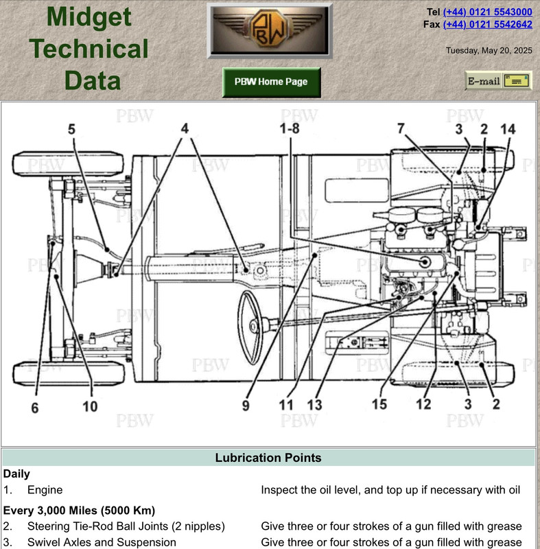

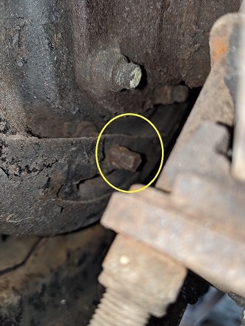

Autres questions, Pouvez vous m'indiquer les points de graissage sur les trains, je n'arrive pas à voir les tétons merci.

pour effectuer un graissage il va falloir nettoyer les graisseurs, lors du nettoyage vous allez les trouver facilement :-)
