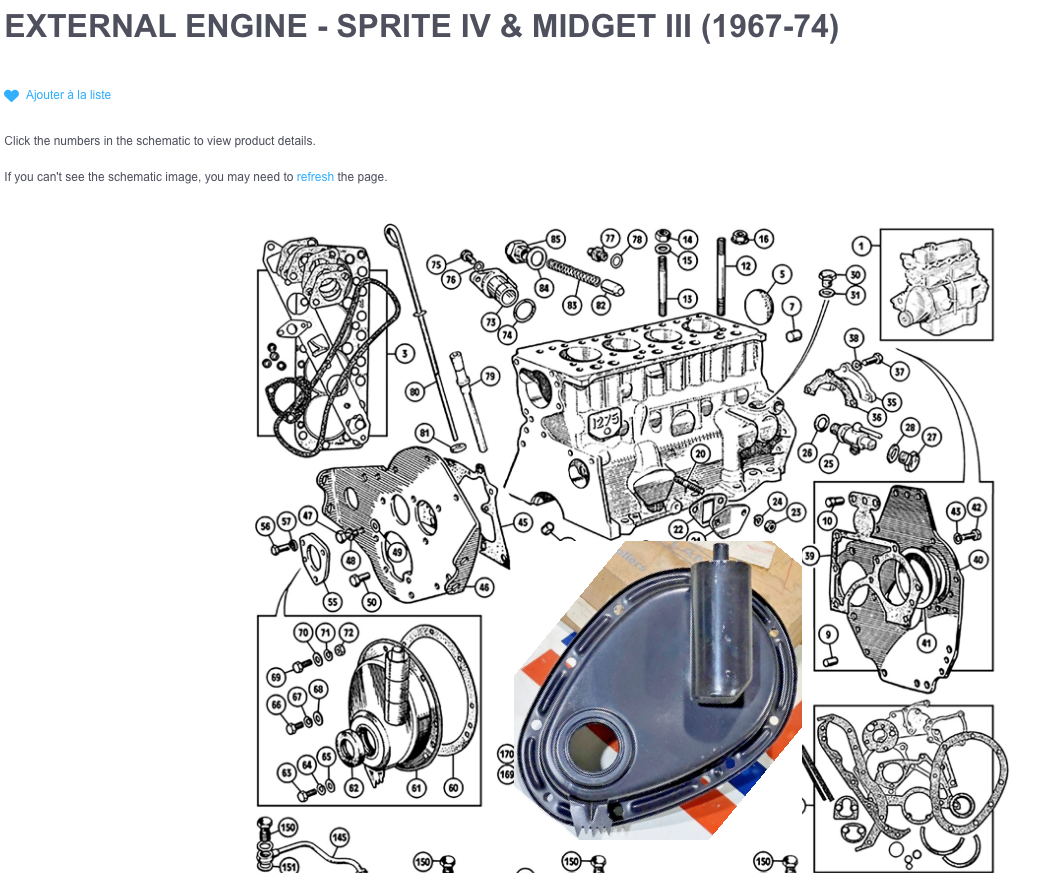

Il me semble qu'il existe une liaison entre le circuit d'huile et la rampe de carburateurs SU.
Quelle est la fonction de cette liaison et comment cela fonctionne ?

Oui. Une séparateur d'huile aspire les vapeurs d'huile du bas moteur par le carter de distribution vers les carburateurs. S'il ne sépare plus rien du tout, c'est de l'huile qui passe...une liaison

Merci pour la qualité de cette réponse.JMAU a écrit : 08 oct. 2025, 12:13Oui.une liaison
Cela, veut t-il dire que si le séparateur ne fonctionne pas correctement, ça pourrai générer une consommation d'huile entrainant des émissions importantes de fumée blanche ?

Sur une 69, je ne me rappelle pas de cette installation?JMAU a écrit : 08 oct. 2025, 12:13Oui.une liaison

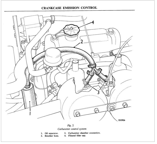

Ref : Moss ?
Cela expliquerait les fumées bleues avec une moteur bien refait ?

Cela, veut t-il dire que si le séparateur ne fonctionne pas correctement, ça pourrai générer une consommation d'huile entrainant des émissions importantes de fumée blanche ?JMAU a écrit : 08 oct. 2025, 14:04 Ref : Moss ?

le séparateur
comme il a été dit le séparateur, qui n’est que une éponge métallique, fait ce qu’il peut, si de l’huile ou des gaz saturé d’huile parviennent à le traverser, le moteur, via l’admission, aspirera de l’huile qui brûlera bleue. reste à savoir pourquoi une certaine quantité d’huile passe dans l’admission.
un test consisterait à débrancher l’aspiration sur le séparateur et voir si le moteur fume toujours.

Ça peut se faire sans risques ?saby a écrit : 08 oct. 2025, 20:43 le séparateur
- Messages : 794
- année : 1997
Re: Emission importante de fumée bleue
Si tu débranches l'aspiration, mais que tu n'obtures pas le séparateur, le trop plein de pression peut continuer à s'évacuer, donc pas de problème. La différence c'est que ça n'ira pas dans les carbus.
Et tu pourras aussi en profiter pour vérifier si de l'huile ne sort pas du séparateur...
