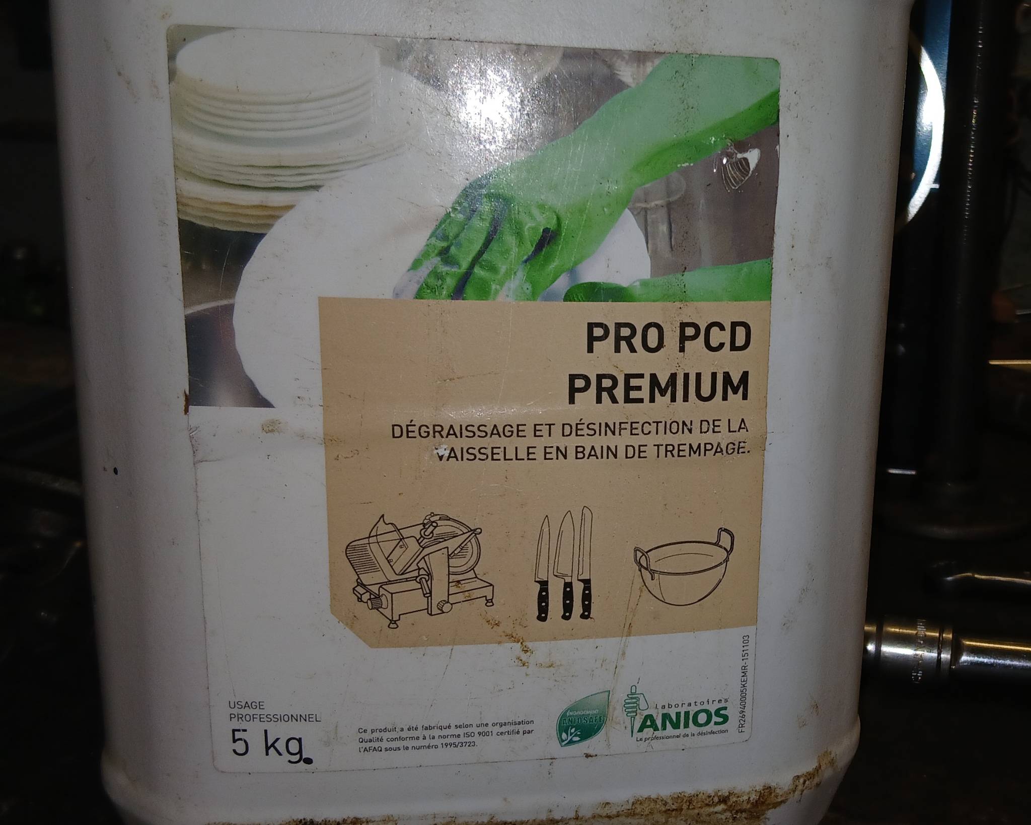

Bien choisir le produit.
Pour les affaires courantes je dilue entre 10 et 20 ml de dégraissant ménager pro dans 10l d’eau.
Je fais chauffer à part sur un réchaud, ce qui accélère le processus, le temps de montée à 60° du bac étant assez long.
Attention à ne jamais démarrer bac vide !

A tous les utilisateurs de bac à ultrasons, pourriez-vous svp me dire ce que vous recommandez comme produit pour nettoyer les carburateurs ?
@Francky, tu parles de dégraissant ménager pro: pourrais-tu stp préciser ?

- Messages : 1792
6MG7
- Messages : 62
- Enregistré le : 18 sept. 2019, 21:02
Re: Recommandation pour achat nettoyage ultrasons ?
Merci Francky. Un produit pour les initiés semble-t-il car pas facile à trouver !
