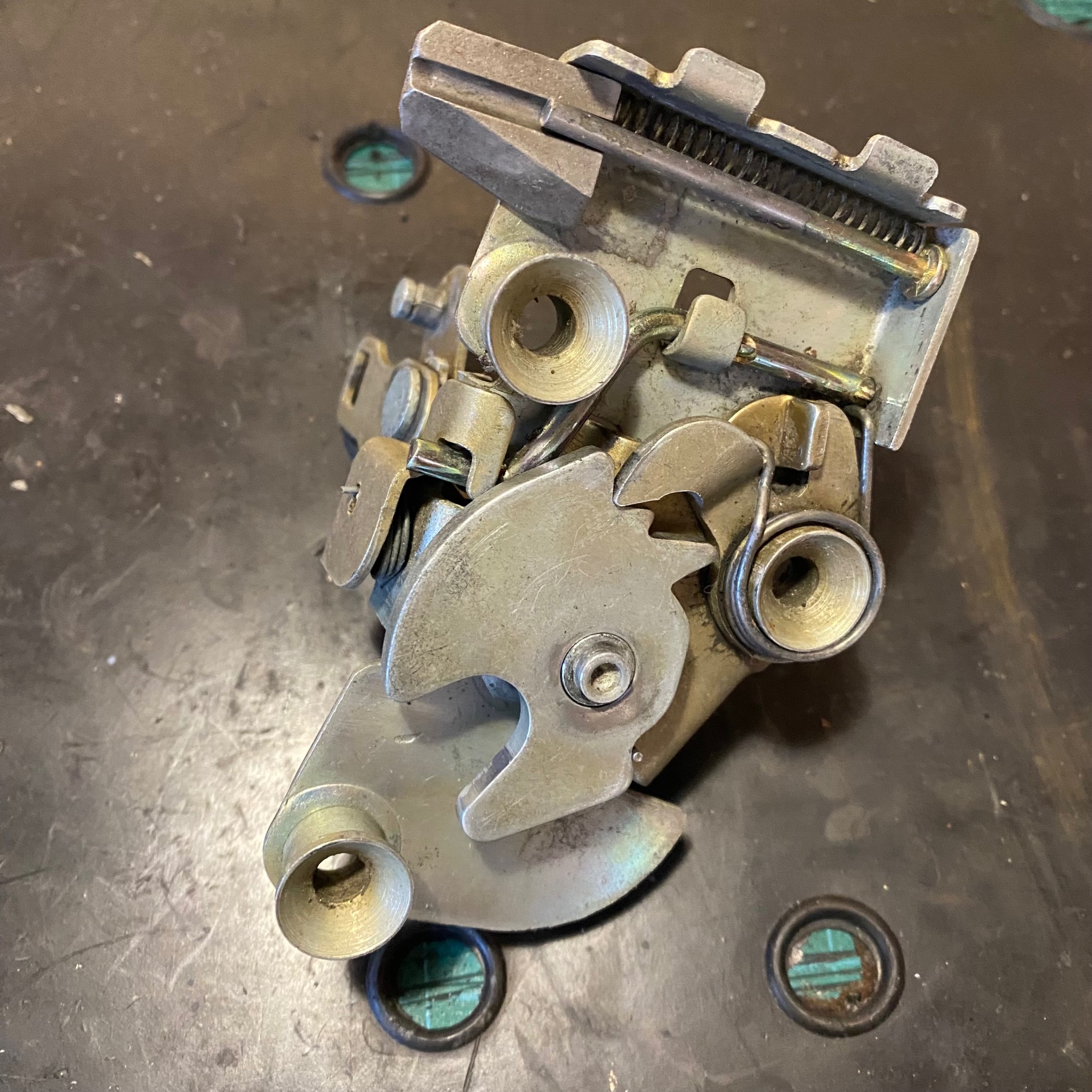

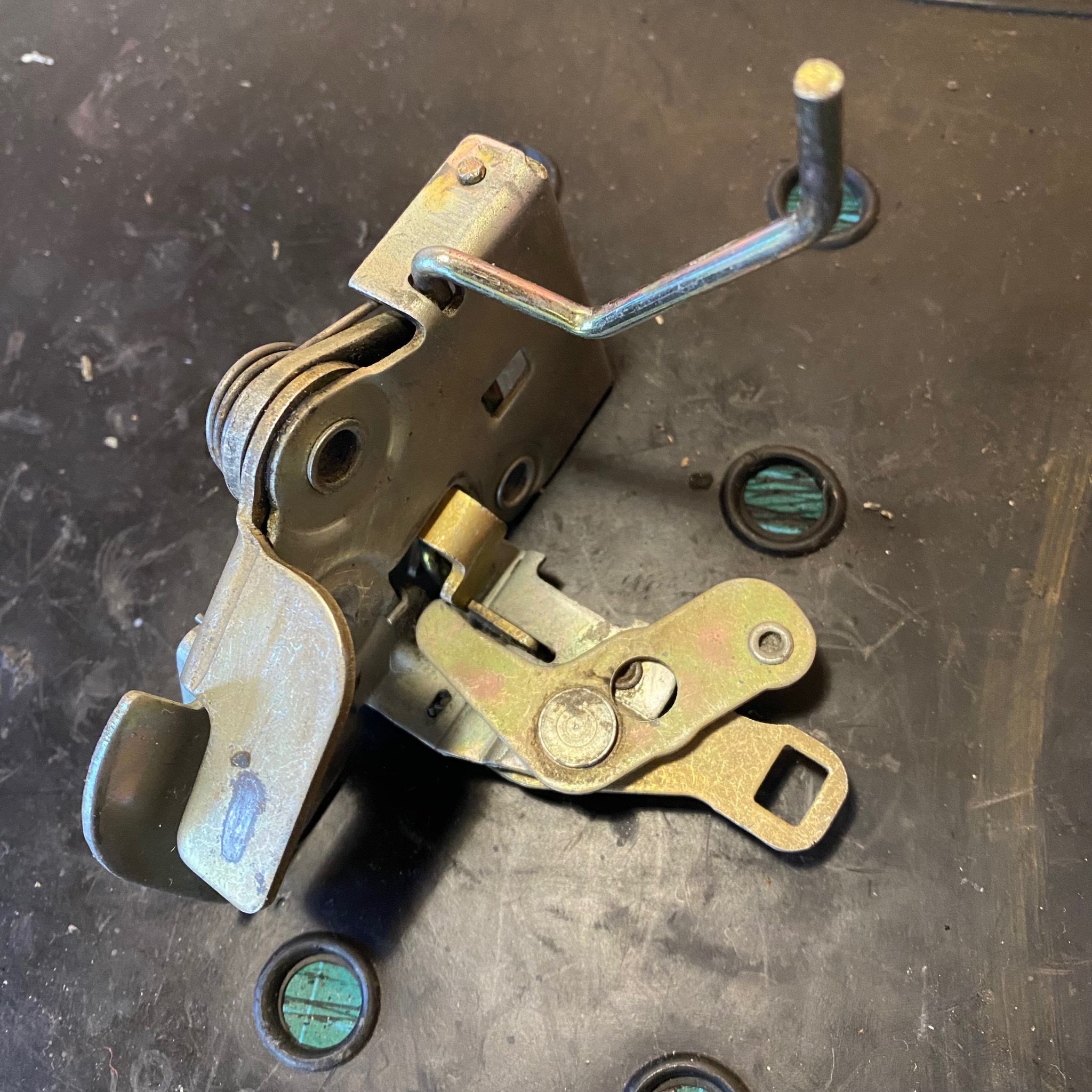

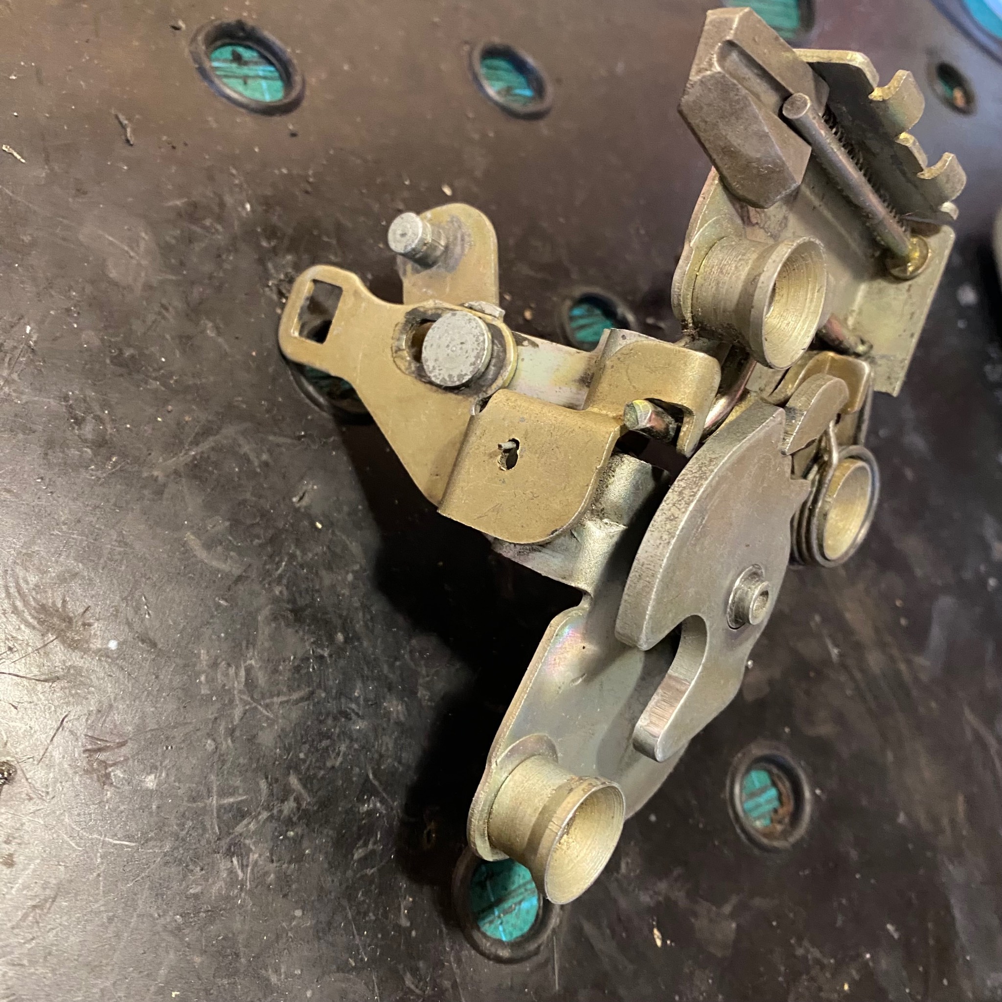

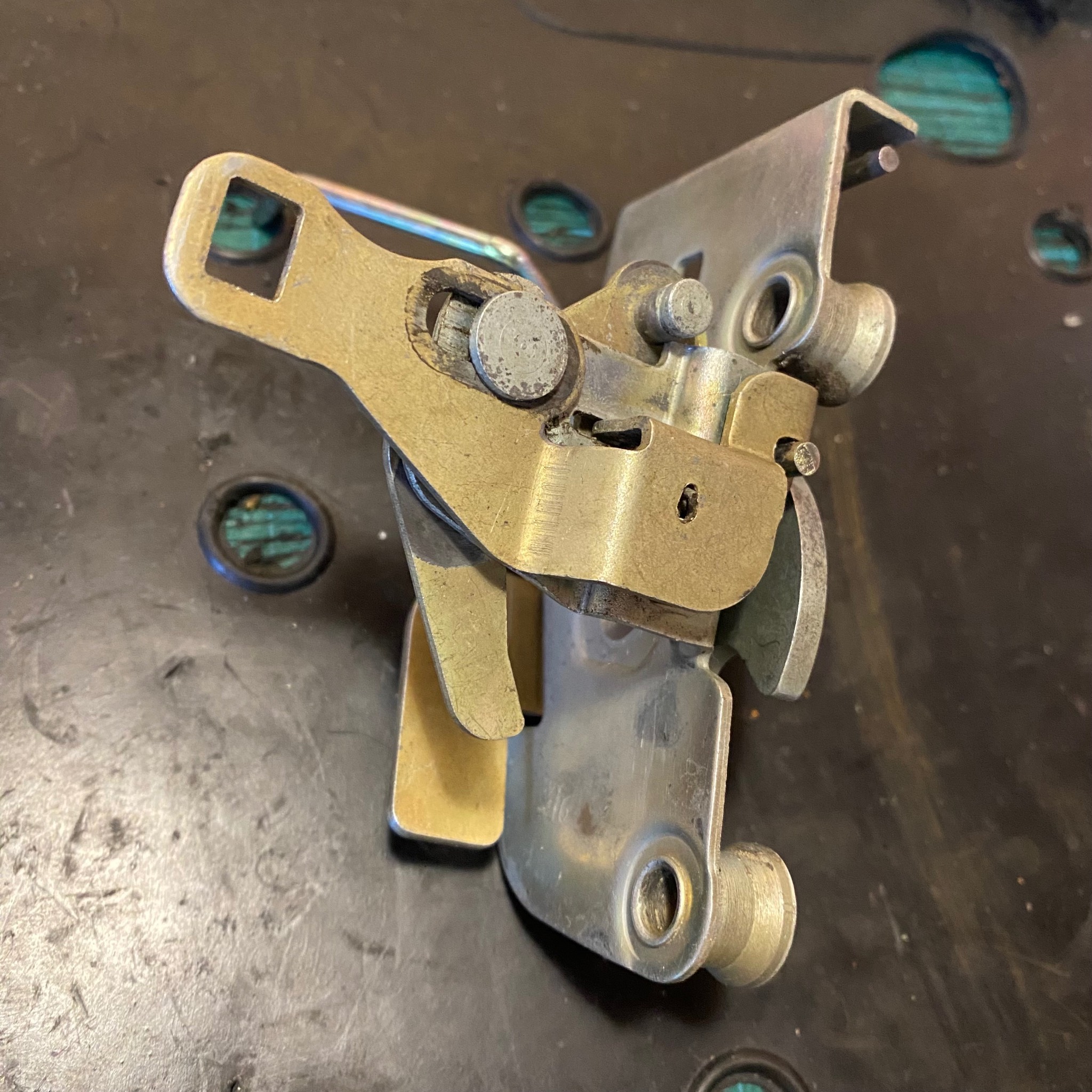

Ce sujet de problème de serrure est assez ancien maintenant, mais, à toutes fins utiles, je publie ici les photos de l’intérieur de la serrure de ma GT MKI (66) après nettoyage.
Je n’avais pas trouvé de photographies, sous plusieurs angles, de ce type de serrure dans une résolution suffisamment bonne pour distinguer les détails nécessaires. Ca pourra peut-être servir à quelques-uns pour un prochain dépannage maison.
Ma serrure ne fermait plus. Après démontage, il s’est avéré qu’une accumulation de graisse l’empêchait de fonctionner correctement. Un décrassage au white spirit et la brosse à dent, un remontage, complété d’une lubrification raisonnable, et voilà la serrure de nouveau opérationnelle !

- Messages : 823
Re: Pb de serrure
Merci pour les photos, ça m'aurait bien aidé lorsque j'ai converti mes serrures MK2 en MK1 : viewtopic.php?f=13&t=41864
J'avais aussi une serrure qui fermait mal à cause d'un ressort cassé, j'ai bien eu du mal à en retrouver un qui correspond à peu prêt.
Est ce que tu as mis une vis au lieu du rivetage d'origine ? (Pour refermer la serrure)

Re: Pb de serrure
Non. Je n’ai pas eu besoin. La queue de rivet se clipse et se déclipse. Je ne sais pas si c’est exceptionnel sur ma serrure, ou si c’est de série pour les MKI.Snakeed14 a écrit : 30 déc. 2024, 11:41 Est ce que tu as mis une vis au lieu du rivetage d'origine ? (Pour refermer la serrure)
- Messages : 823
Re: Pb de serrure
Ah oui exact, en regardant la différence entre les 2 modèles, pas besoin de percer le rivet sur les MK1
