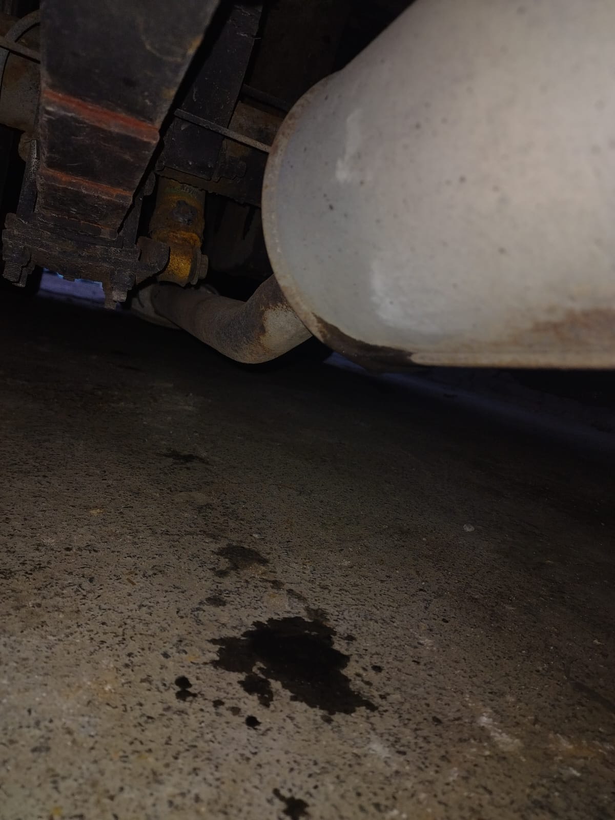

Mais le problème sur mon cylindre #2 est toujours présent.
Bougie noir et rien ne se passe quand je débranche le câble HT.
J'ai vérifié en enlevant le cache culbuteur et tout se passe bien, et il y a bien une compression.
J'ai une fuite au niveau de l'échappement (nouvelle) est ce que le problème pourrait venir de là ou bien est les soupapes ou segmentations ? (plus embêtant)
Messages : 21179
Re: Problème moteur / bougie
une compression
reste à savoir si la compression est dans la norme. entre 9 (bas) et 11 kg/cm2.
le jus qui s’écoule de l’échappement c’est de l’eau de condensation ou bien de l’huile.
Modifié en dernier par saby le 02 mai 2023, 20:46, modifié 1 fois.

Il n'y a pas tellement d'odeur et c'est très liquide je pense qu'il y a un peu d'huile mais sans plus
Messages : 21179
avec un moteur qui consomme de l’huile le jus dans l’échappement est gras. il faudrait connaître la pression des compressions
