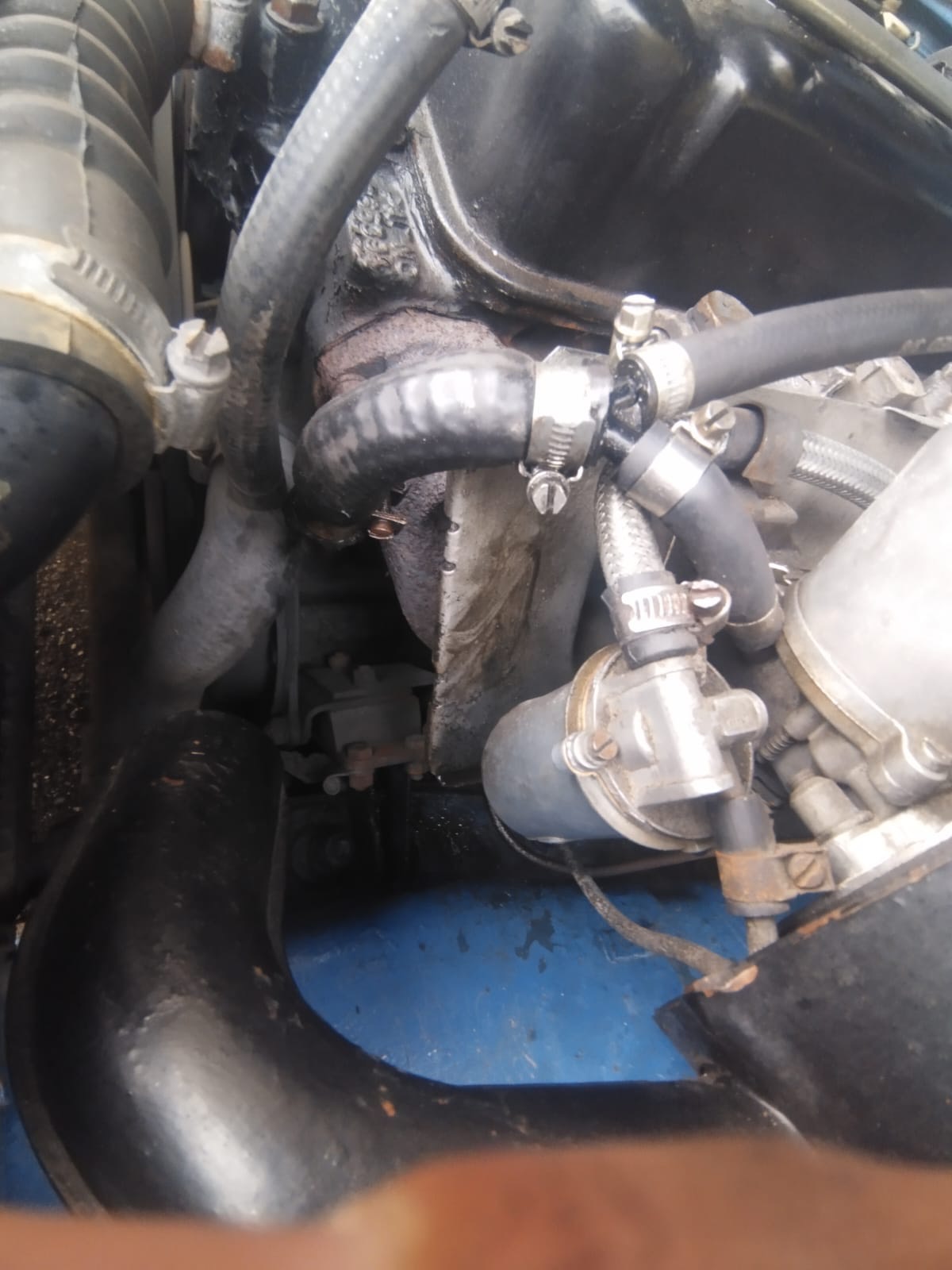

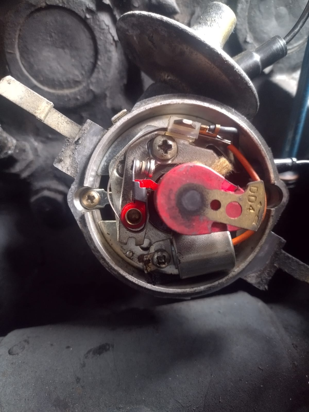

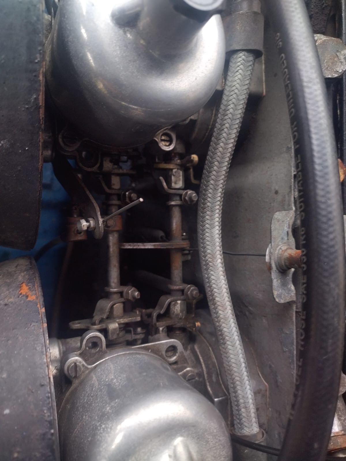

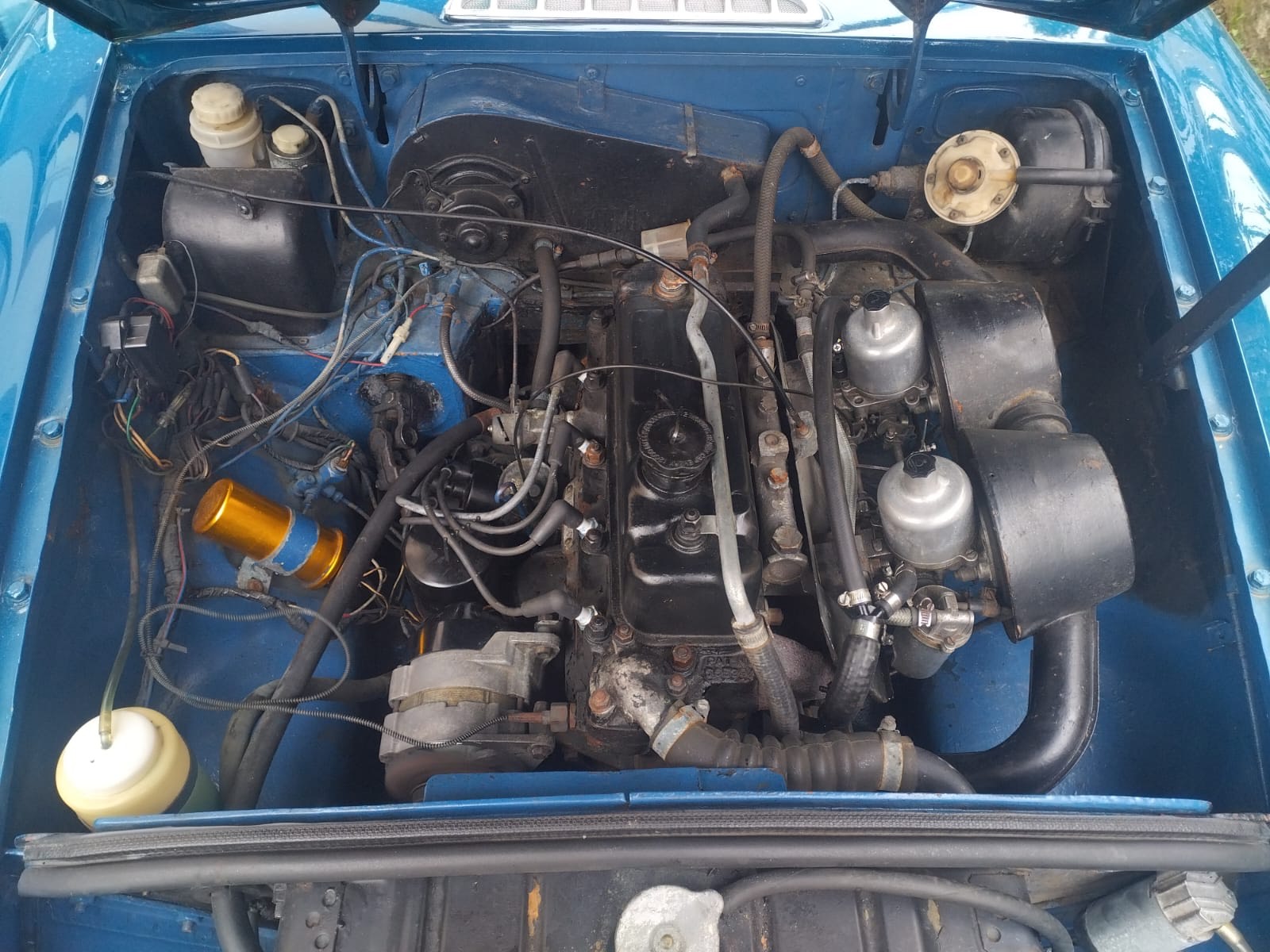

Depuis quelques semaines ma MGB GT de 1973 ne fonctionne pas bien :
-démarrage difficile
-cale au ralentit / instable
-fumée blanche avec forte odeur
-toussotement / fortes vibrations
-la bougie numéro 2 en partant du ventile ne fonctionne pas
J'ai donc du augmenter mon ralentit moteur à environ 1200, j'ai changé mes bougies, cela na rien résolu.
J'entends bien le claquement dans le câble HT mais quand je l'enlève de la bougie le moteur ne change pas de régime.
Quelqu'un pourrait il m'aider à effectuer une check liste vérifier pour résoudre ce problème ?
Cordialement,
Guillaume

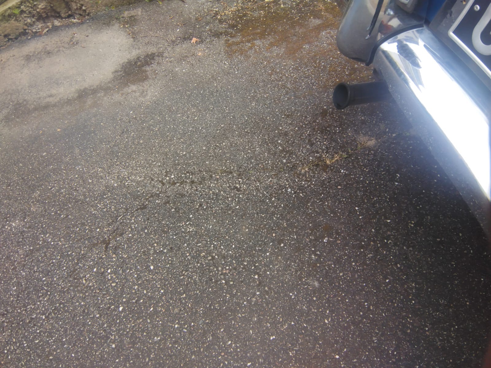

-fumée blanche
une fumée d’huile ou bien de vapeur d’eau, une odeur d’huile …
définissez pourquoi il n’y a pas d’allumage au cylindre #2. le «claquement» indiquerait un problème, un fil de bougie cela ne fait pas de bruit.
prenez les compressions.

Une fumée blanche quand je démarre pour la voiture, avec une forte odeur d'huile oui mais pas de dépôt. ça pétarade en revanche.

la fumée blanche au démarrage cela peut être un problème de segmentation ou/et de guides de soupape.
je ne comprend pas, désolé, votre explication concernant les fils de bougies, si vous débranchez franchement un fil de bougie le moteur se mettra à tourner sur trois cylindres, si vous ne faites que décapuchonner la bougie le bruit que vous entendez et l’arc électrique, dans ce cas il est normal que le moteur continue à fonctionner normalement

Très bien pour la fumée.

En général une fumée blanche indique un souci d' eau, bleue de l' huile et noire de l' essence confirmée par l' odeur.

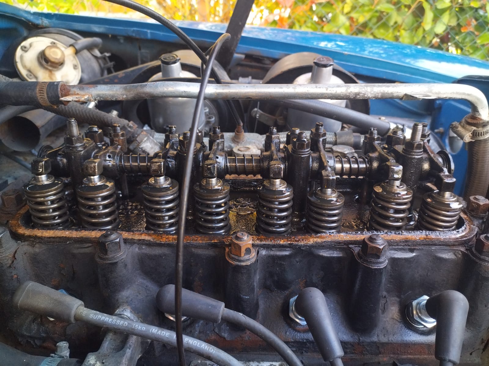

J'ai bien une étincelle quand je test la bougie #2 sortie
Ouverture du cache ce matin, tout me semble normal ... Pas d'eau, le tout est propre ...
D' après les photos ça semble OK, vérifiez tout de meme le bon coulissement des soupapes dans leurs guides.
Votre souci est bien localisé sur la partie mécanique du cylindre N° 2., compressions comparées sur les 4 cylindres SVP?
Le souci est survenu brusquement à un redémarrage après une dernière utilisation normale. Avez vous pu noter des anomalies lors de la dernière utilisation?
Les jets des carbus ( HS4 ou HIF4 ? ) remontent bien sous les cuves à la fermeture du starter si HS4?
Quelle odeur la fumée?
Notez vous des bulles d' eau dans le radiateur moteur chaud?

micheljo
Messages : 37
Enregistré le : 28 oct. 2014, 13:13
Re: Problème moteur / bougie
Message par micheljo »
Je trouve que le doigt d allumeur à air bien charbonné et aussi des traces de poussière de charbon sur le condensateur
peut être une ligne de fuite !! De ce côté là
